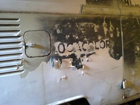

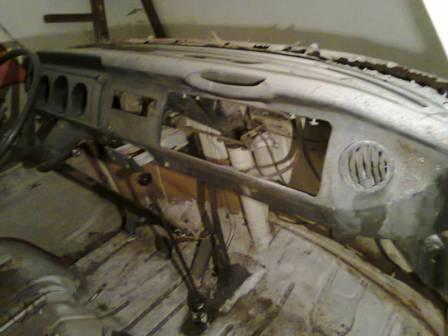

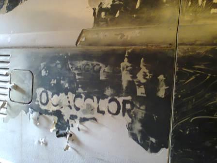

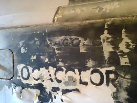

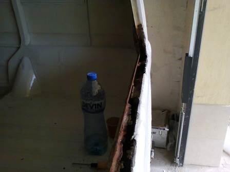

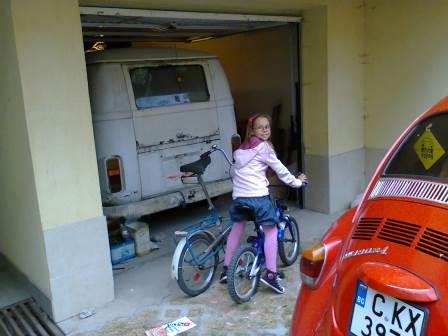

Така ето и първите снимки от бусчо,хахаха.днес си намерих тасове и съм много щастлив

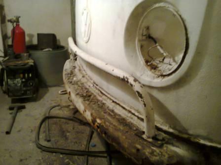

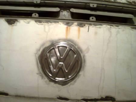

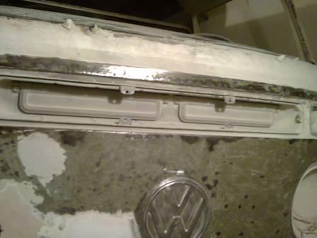

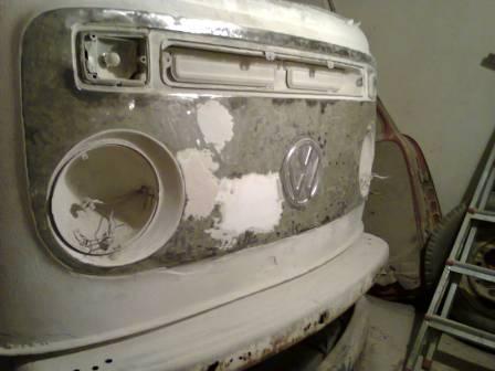

Доста е запазен, няма да се мъчиш с тенекии много-много, затова не бързай и наблягай макс на качеството...
По пипкаво ще е възстановяването на рамката на предният джам, правил съм я чак до ръба на решетката и не е истина, коло време "изяде"
... затова не започвай от нея, колкото и да те дразни, а я прави, когато усетиш, че си "загрял"...
Като оправяш прагчетата под предните врати - укрепвай, че муцуната може да мръдне и после да ти "избягат" фугите на вратите.
Успех и скорошно и качествено приключване на проектът!

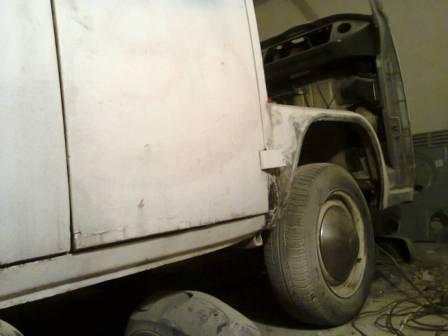

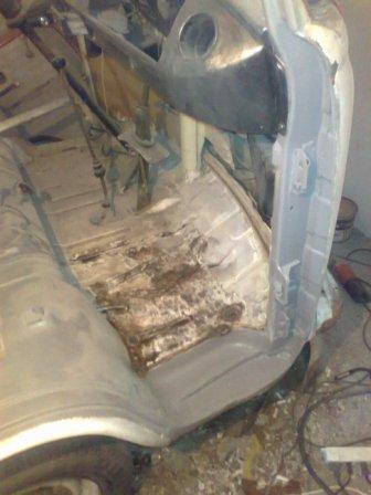

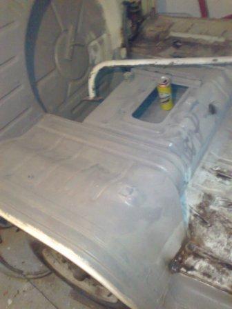

Оооо,митак направо съм прегрял,хахахаха.Полвината гнилоч е готова,под стъклото.За да не ми омръзне ползвам една тактика,хахаха,всеки ден правя различно нещо по буса,но вече много ми се кара,хахахаха.
