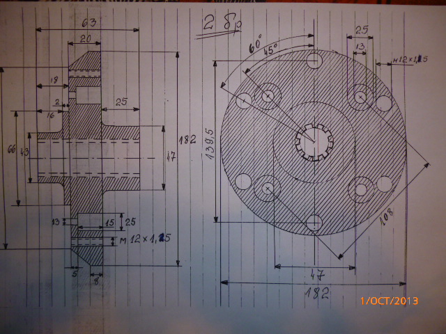

Благодаря колега rough, аз мислех че е нещо по значително като ширина но виждам че не си заслужава цялото това усилие като имам предвид това че аз съм с правени главини с дискове отзад а и съм с 10 цолови джанти по ширина, с гуми 295 и общата ми ширина е малко над 1м 80см, забравих да кажа че говоря за триколка правена от vw 1302. Ако някой го интересува мога да кача и снимка на чертежа на главините ми да добие представа за какво говоря, към тях се захващат дисковете (моите дискове са от Ситроен ZX но стават и от BX) използват се предните супорти от BX защото там е ръчната спирачка и всичко е ОК. То не е много добре и да си много широк че нали трябва и да се разминеш с другите по пътищата
. Отново благодаря за отговора

Това е гореспонанатия фланец на който съм закрепил диска а на 5 страница в темата има адрес на който може да се види триколката

Хебав чертеж, ше си го сейфам, че деа знам, кво мое ми хрумне. Интересно ми е шлиците правиха ли ти ги и на каква машина и калявахте ли после?
Иначе с тия фланци/главини, въпроса го решаваме, включително и на един друг трайк със заводски барабани 4х100, за Порш джанти или "празни" и просто им правиш 4-5-6-8 отвора с резби, излишното изрязваш на струг и тва е - евтино, качествено и сигурно, само не помня немски или щатски идваха, но са на добра цена и са "Топ"...
За разширяване и смяна на междуболтово, съм правил: фланче/тръба/фланче, нещо 120-160мм. разширявах на колело, че джантите, толко искаха, но стана здраво. Тежички стават, ама не е имало проблем с лагерите или друго, бая километри.

Да и шлиците ги правиха но незнам на каква машина, просто дадох барабана и чертежа на майстора и той си е свалил размерите и броя на шлиците и ми ги даде готови, не са закалявани но стоманата е хубава и няма нужда от закалка, карам вече 6 сезона и нямам никакви проблеми, между другото той ги направи много точни и стегнати и нямам проблеми.
