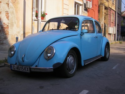

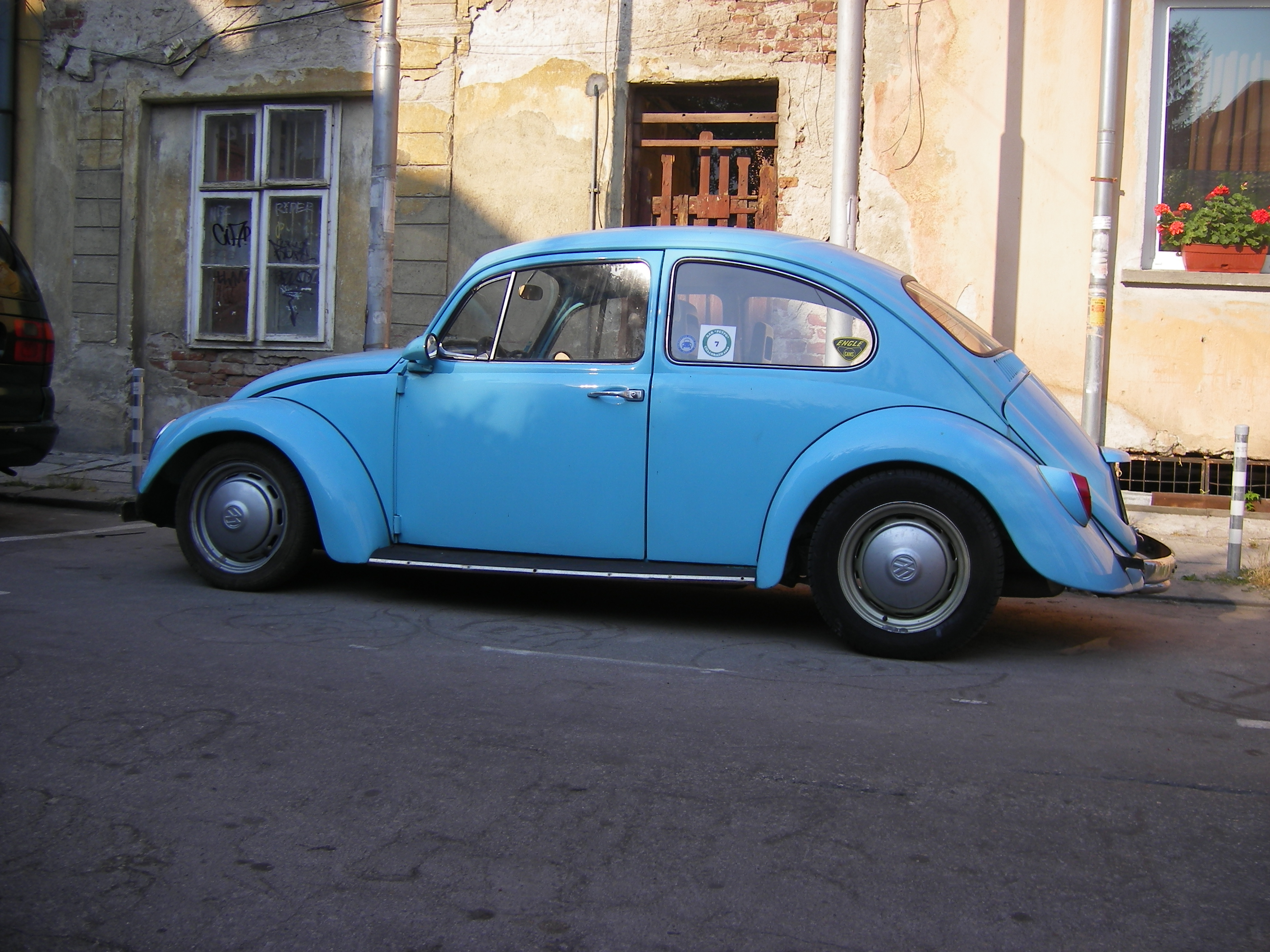

Колеги от 1.5 г карам мексиканка 1985 г. с 1.2 мотор и бих искал да споделя някои впечатления за колата и най-вече за мотора. И аз като повечето притежатели на костенурки с 1.2 мотор в началото бях леко разочарован от това, че въздухара е с най-слабия мотор. Още повече, че преди това съм имал две костенурки с 1.3 и 1.5 мотори. Към настоящия момент (7500км за година и нещо) впечатленията ми от машината (и най-вече от двигателя) са повече от положителни. Ето малко цифри и сравнения с каталожните данни.
Максимална скорост: ~ 135 км/ч (при каталожна 115км/ч)
Със сигурност е доста по-голяма от тези 115км/ч. Когато за пръв път решех да изпробвам какво може въздухарчето бях приятно изненадан от тези 135 км/ч (не съм с нископрофилни гуми и километража отчита общо взето вярно) които вдигна. Девня-Варна ги направих за 15на минути и никакви проблеми, но когато се кара на пълен мах оборотите, като че ли му идват малко в повече на мотора.
Динамични характеристики: За своите 34 кончета колата ускорява учудващо добре на 4 предавка в диапазона от 80км/ч до 120км/ч (на равно и при положение, че в нея не се возят 3-4 професионални сумисти).
Разход на гориво:

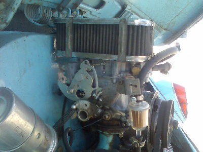

извънградско - ~ 6.5л/100км (по каталог 6.7л/100км при 90км/ч) при положение, че се кара с 80-100км/ч. Мисля, че може да слезе до около 6л/100км, но толкова със заводския SOLEX 30 PICT-3.
градско - ~ 10/11л/100км във Варна (по каталог 9.9л/100км). И тук вероятно може да се слезе с една идея надолу (при мен примерно оборотите на празен ход са малко над каталожните 850/900), но под 9л/100км за градове като София и Варна е нереалистично (то по-скоро на моточас трябва да се отчита разхода по задръстванията).
Разход на масло: Досега два пъти сменям масло на около 3500км без да се налага да доливам (по каталог дават от ~200г и нагоре на 1000км).
Профилактика на двигателя: почистване на карбуратора, сменени филтри, свещи, кабели за свещи, бубина, чукче, капачка и палец на дистрибутора + центровка от Вальо.
Ще завърша с това, че нама някаква фрапираща разлика между най-малкия въздухар и останалите фабрични мотори (1.3/1.5/1.6). Поне с тези, които аз съм карал. И проблема не е толкова в кубиците, а в това колко коня са останали в мотора. И най-накрая – няма смисъл да се гоните с прословутите пернишки тройки от които бичи яка чалга. Чара на въздухара е в това да се чува как боксерчето реди цилиндрите и евентуално от вътре – ACDC е не лош избор (според мен).
