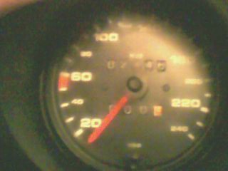

Здравейте колеги, горд собственник сьм на vw beetle и имам следното запитване.Как да свьржа към ВАЗ, единия часовник на който има температура бензин и лампи за фарове мигачи и др.Благодаря за помоща.

Ето и снимки на въпросния часовник и моята гордост.Трябва ми инфо за 1-вия часовник.Ако някои е монтирал или има идея как става номера нека сподели инфото.

Намираш си температурният датчик за Поршето от което е уреда, монтираш го на двигателят (трябва да сме писали по темата), отиваш при някой ела-джия и за 20-30лв. ти връзва жиците и тва е, по точно от форум малко е трудно да ти се помогне, най-много да ти намерим ел-схемата на Поршето и да гледаш(те) от нея .
Дай мачко по-хубави снимки на тая совалка да я разгледаме и ние... :)

Няма как да кача още снимки понеже са правени с фото и инфото на снимка е повече от 258 баита.А датчика каде да монтирам между ребрата на някои от цилиндрите или да мери температурата на маслото. Незнам кое е по правилния начин.

Датчика го монтирай на блока - да мери маслото. За първо време можеш да му направиш преход и да го завиеш на мястото на тапата, която се намира под ремъчната шайба - в ляво, когато легнеш отдолу, прилича на болт за много-голяма отверка... :wink:

Блока на мотора е от vw вариант и съм затапил гарловината за наливане на масло.Тапата е плътна ие на много удобно място доло в дясно по този начин датчика ще е постоянно в масло.Проблема е че като чуха порше преди още дасъм казал модела по техните цени датчика ще струва с доставката 185лв.Сребарен да беше щеше да е по евтин. Не пожелаха да ми кажат каталожния номер. Часовниците са VDO . На Ауди и VW се монтират същата марка и мисля че може да има нещо съвместимо.Ако не излезе нищо ще импровизирам.Или ще търся оригинал 2ра употреба.

Каталоьжния номер на вапросния часовник е 000 077 001 има и натпис 21 336 12v. Двигателя на вапросното порше до скоро стоеше и се продаваше за 300лв. заедно с компютара. Човека е тенекиджия и един от добрите бояджйи в Д-ч.Внесал е колата от Англия и я ползвал за донор. Датчика за т. стоеше но не изкаше да разкомплектова двигателя.Канеше се да го дава в автоморга.Чудя се beetle с инжекция какьв ли мотант ще стане,но не смея да експерементирам, то и без това калинката както и казва сина ми, хварчи сьс 165 км засякахме скороста с друга кола и резултата ме удиви.

Колега, датчика за маслото пасваше от определени бусове на мерцедес, по TEC DOC излизаше, дай координати на човека с 944ката, ако може :)

Сигурен ли си, че колага е 944, понеже уредите, които си снимал са ог 924ка (километража на 944 е различен)
