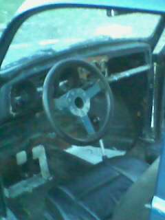

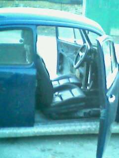

Мнениеот bai vicho » Вто 15 мар 2011 21:48
Ето нагледно.

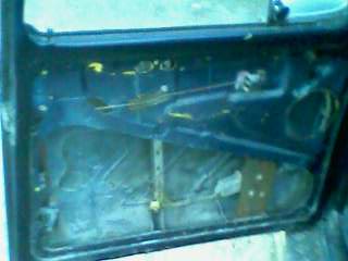

Мнениеот bai vicho » Вто 15 мар 2011 21:52
Ето още

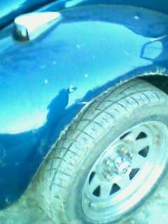

Мнениеот bai vicho » Вто 15 мар 2011 21:56
Ето още

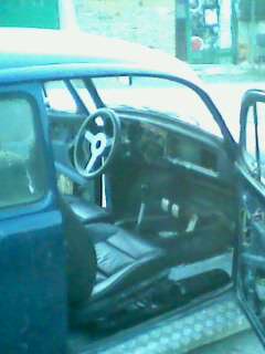

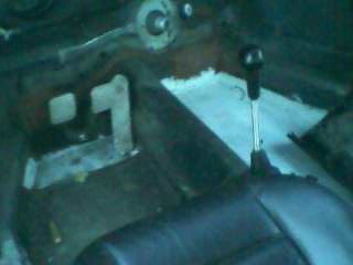

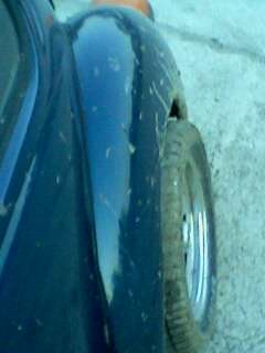

Мнениеот bai vicho » Вто 15 мар 2011 21:59
и последните
BuGmaN
Мнения: 3037
Re: Проблем със скоростите
Мнениеот BuGmaN » Вто 15 мар 2011 23:45
Това на снимките е много custom, което съвсем ни обърква, ако дадеш номер на шаси ще разберем поне коя година е, но предполагам не е 1302-1303 и бусова, кутия, освен от Т1 е голяма игра да сложиш, предлагам да търсиш кутия с ръкави, а не с голи полуоски ... :да:
