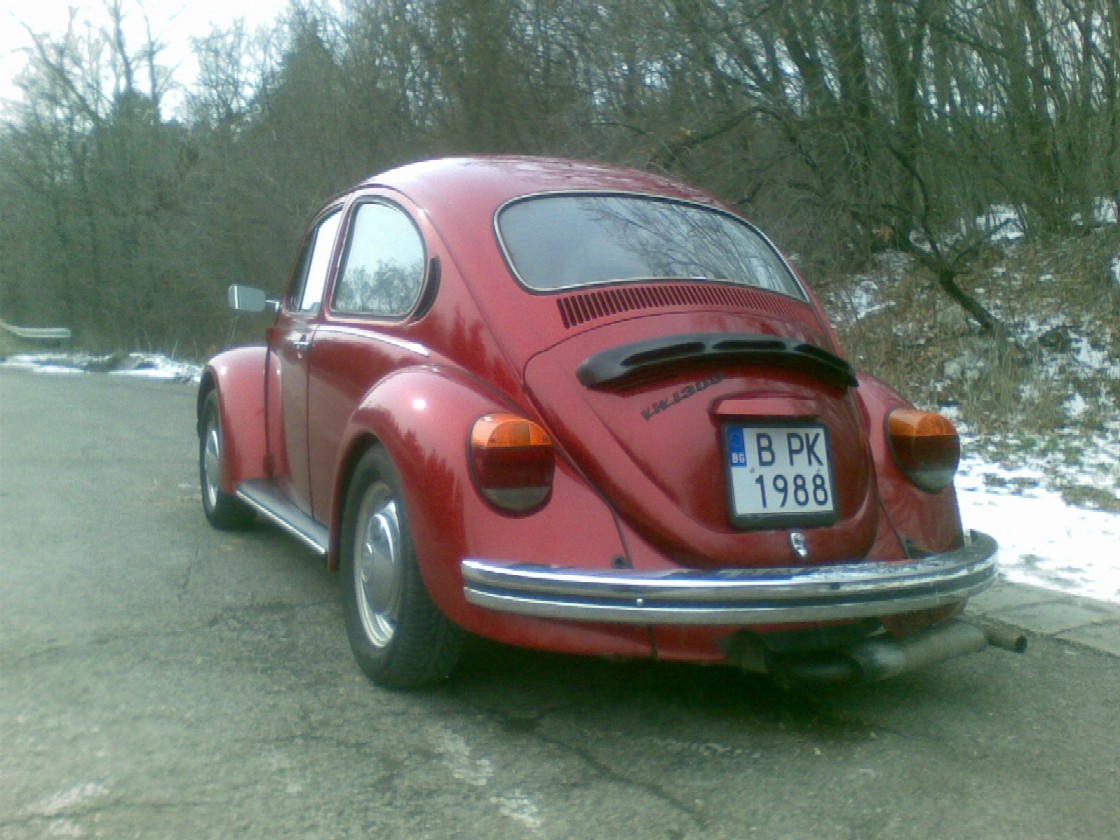

Една година по-късно проектът отдавна е завършен и навъртя 6000-7000 км.

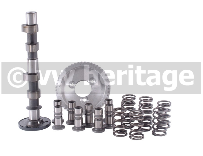

2) Нов спортен разпределителен вал C35 на SCAT (286гр). Комплект със зъбно колело, лифтери и усилени пружини.

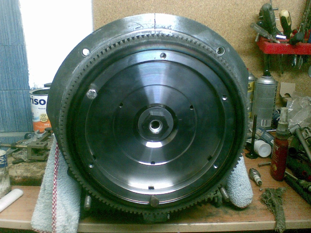

7) Нов 200мм олекотен маховик на SSP - 5.75 кг.

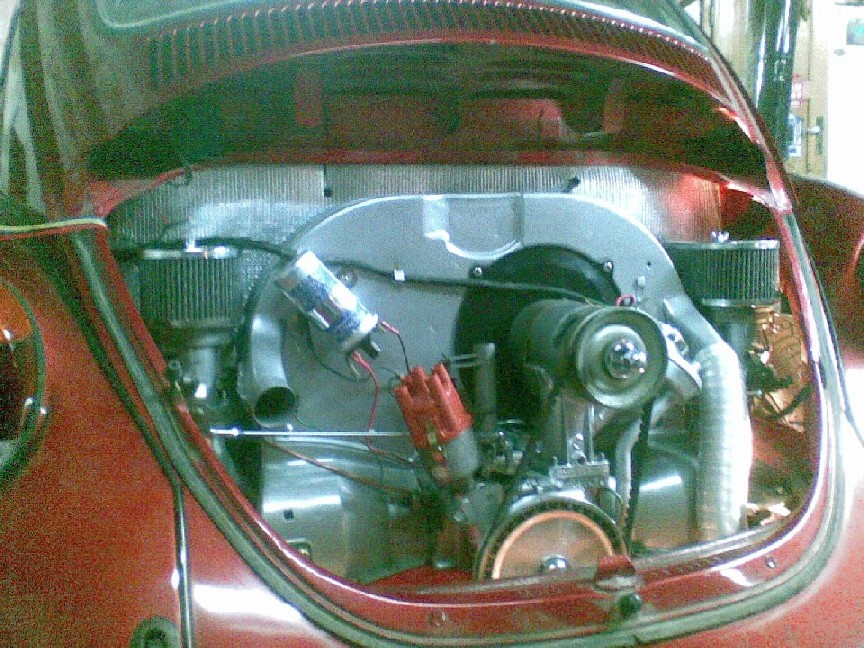

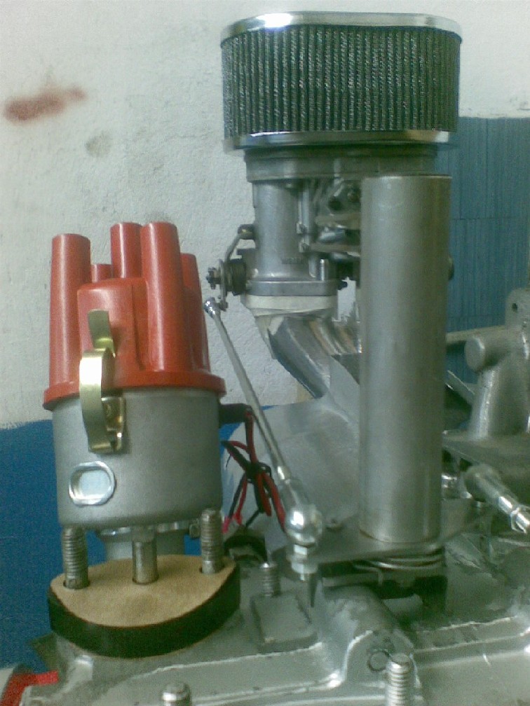

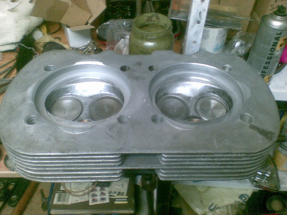

8 ) Двойка Вебери 36ци IDF с 30ки дифузьори, F11 емулсионни тръби, главни жигльори 125ци и жигльори за празен ход-55ци. Тук да са живи и здрави колегите алфисти. Разбира се без ремонтни комплекти обикновено няма как да стане, а замяната на оригиналните “алфаджийски” емулсионни тръби (най-често F50/F57) с F11 е почти задължителна.
9) Нови смукателни колектори и задвижващ механизъм за Веберите на Custom Speed Parts (CSP).
10) Нов (изцяло центробежен) 009 дистрибутор с електронно.
11) Нова маслена помпа на CB Performance с вход и изход за външен маслен филтър (оригинално имаме само една цедка на дъното на картера). Естествено имаме и вързан външен маслен филтър.
12) Спортна/разтоварваща изпускателна система на Bugpack – 4 към 1 хедър и единично гърне.

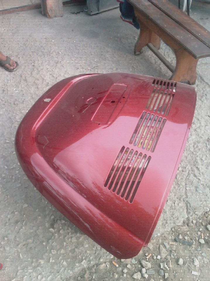

Охлаждането с вентилиран капак и/или леко отворен (заден!) капак (става лесно със специални панти) е ОК.

2. Разпределителен вал - тези градуси позволяват и нормални пружини, какъв е ефекта от по-твърдите. както казах по-горе ти си в заводските параметри. Според теб какъв е ефекта?

Другото, което, мисля, също ти скъсява живота на мотора е отвореният по тоя начин капак, за драк - да, ама за ежедневно каране си е добре да си е затворен, щото, когато всички ламаринки и гумени уплътнения са си здрави и по места, в движение се получава, допълнителен вакум, който е насочен и подобрява охлаждането, както и вкарва свеж въздух за филтрите... Аз също съм карал по тоя начин, но тогава нямах необходимите уплътнения (eй кви времена са били...

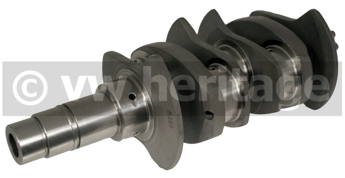

1.Относно коляновия вал. Първо, исках “дъното” да е перфектно и да не го “затварям” със стандартен колянов вал на N-ти шлайф. Още повече, че стоковият колянов вал е ефективен докъм 4500 (мах 5000) оборота, а с този мога да развъртам бързо (и в движение! разбира се) с още едни 1000-1500 оборота отгоре. Удоволствието не е евтино и в крайна сметка става въпрос и за разбирания, приоритети и ... финанси.
2.Относно разпределителния вал и усилените пружини. Да тук сме на границата да караме със станадартни пружини, но най-малкото фирмата производител (SCAT) препоръчва при тези градуси (с приблизително същите параметри е и по-известният вал W110 на Engle) да се ползват усилени. Става въпрос и за известно презастраховане спрямо 40 годишните пружини на донора
. Освен това пружините не са скъпи. Иначе и при тази конфигурация двигателят е доста тих (имам предвид откъм работата на повдигачи, клапани и т.н.).

4.Относно това как се държи колата над 130км/ч. Ами съвсем прилично се държи, но то е въпрос и на опит и усещане може би. И аз като теб Асене от доста време карам костенурка (имам поне 6-7г., през които костенурки са ми били основната кола) и доста километри на извънградско. Въпреки, че съм със стандартно окачване, всичко по предницата и задницата е сервизирано и евентуално подменено с нови неща (торсионите са сервизирани и са сменени всички амортисьори, лагери, шарнири, накрайници, тампони и т.н.). Ясно е, че е добре да се снижи предницата, но от собствен опит мога да споделя, че ЗАДИЦАТА Е НЕ ПО-МАЛКО ВАЖНА. Правихме малко експерименти със задния торсион и височината на задното окачване. В момента, в който я вдигнахме с половин/една идея повече и колата стана доста нестабилна в завоите (задницата се опитваше да “тръгне”, на където си поиска). Така, че в момента карам с малко по-ниска задница, но пък за сметка на това колата се държи отлично в завоите.

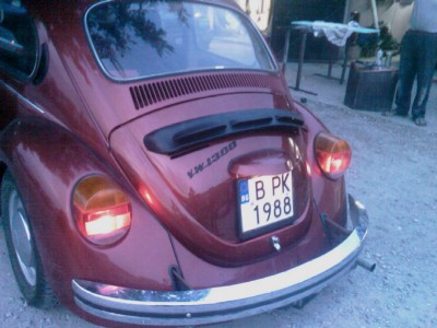

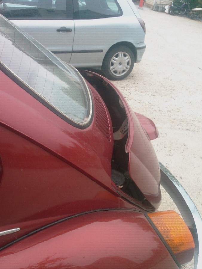

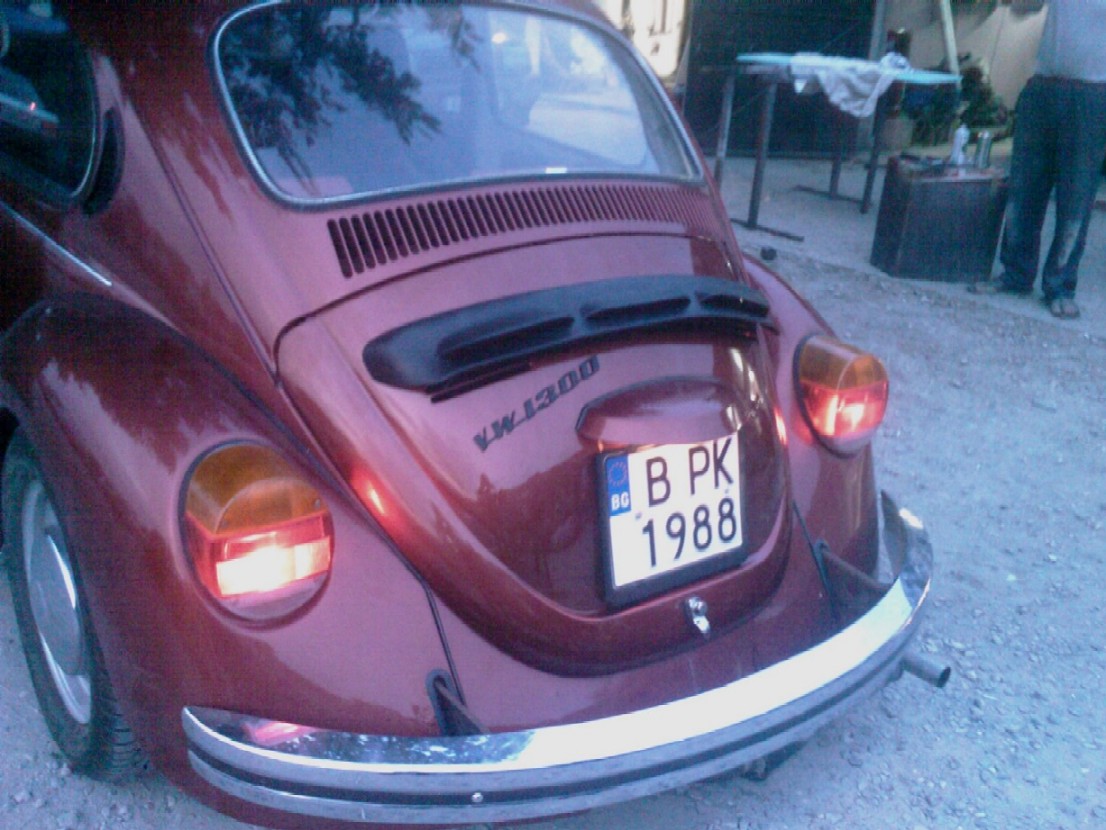

8.И накрая относно “отворения” капак. Определено върши рабта, но така карах относително кратко време в най-големите жеги през лятото. Докато се наканя да пръснем и сложим вентилиран капак, които имах още като правехме мотора. Отдавна вече съм с “вентлиран” капак и даже в комплект с тази предпазна (декоративна) пластмаса за решетките, която се намира още по-трудно от самия вентилиран капак.
В момента мисля за някакви панти, с които горната част на задния капак да може се отваря и затваря с минимално "усилие" ("в движение")и да карам с отворен капак само на извънградско в най-големите жеги. И да мога да го затворя по най-бързия начин - например при (здрав) дъжд
. Ако някой има идея - да дава инженерна мисъл, че тези фабрични панти, които имам, си е играчка да се слагат и свалят.
ПС. Надписът VW1300 на задния капак е за "заблуда на врага"

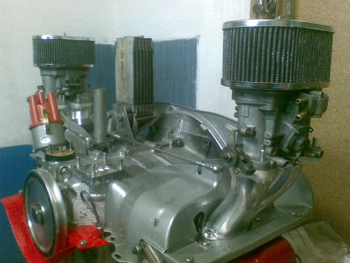

Re: Проект 1600сс/90hp - 1г. по-късно

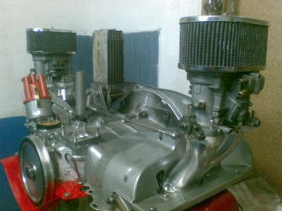

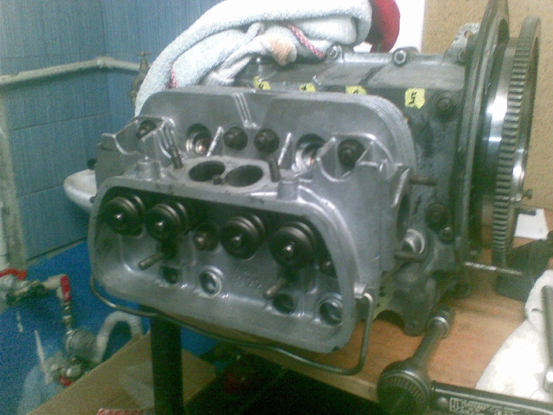

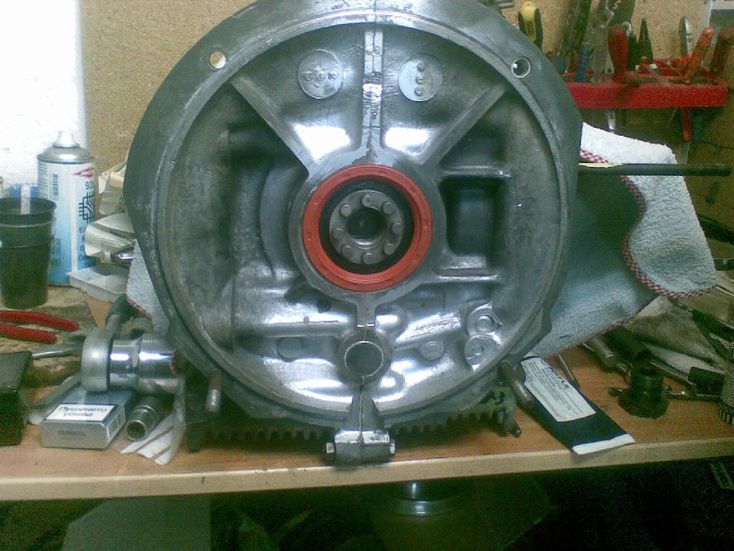

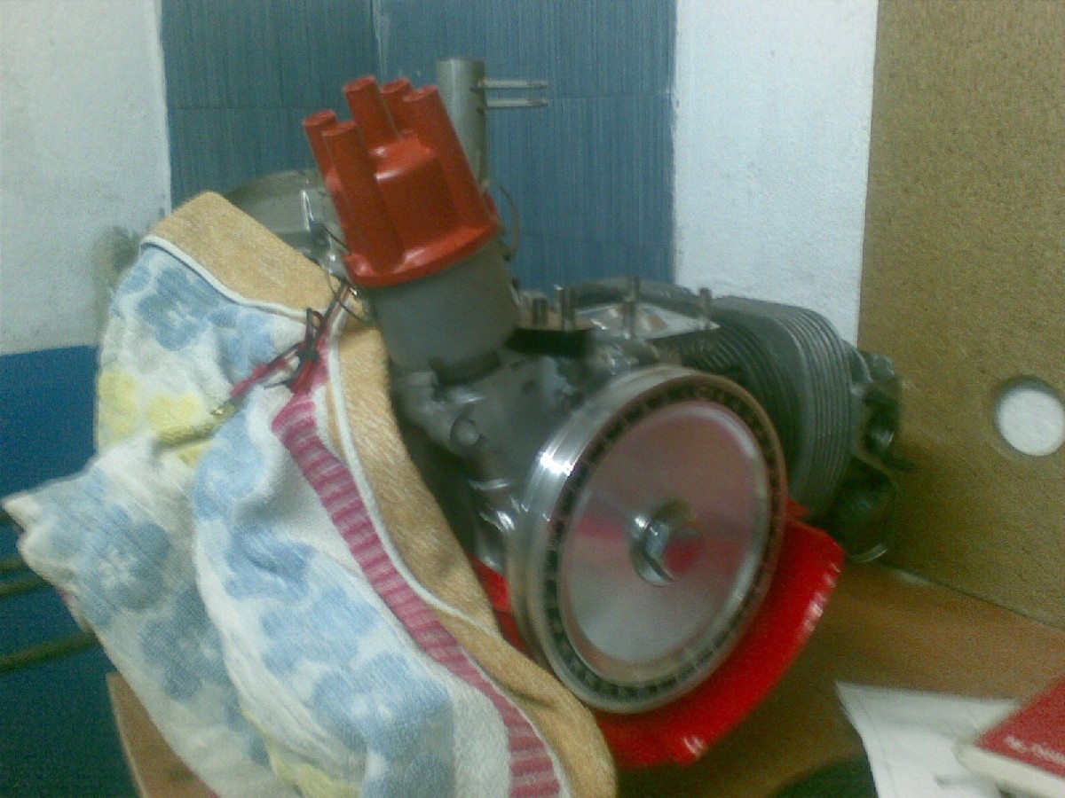

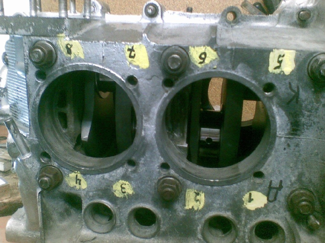

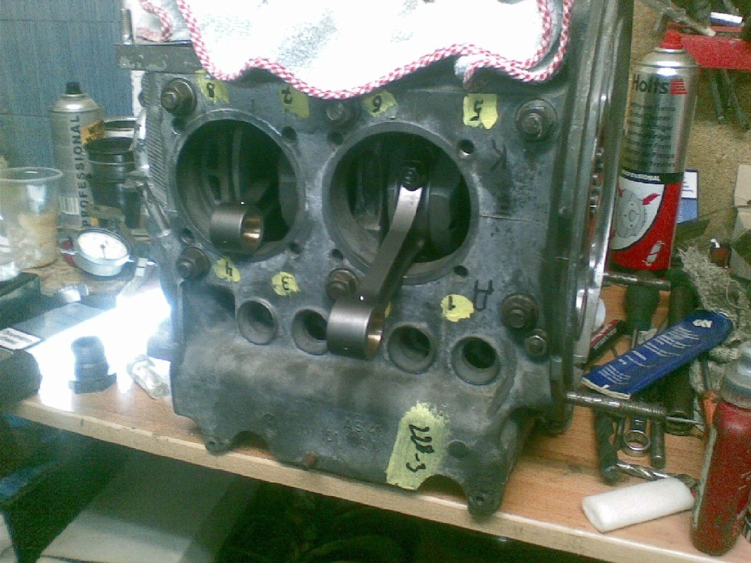

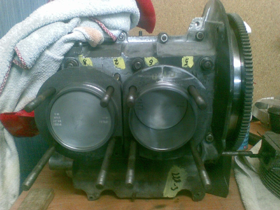

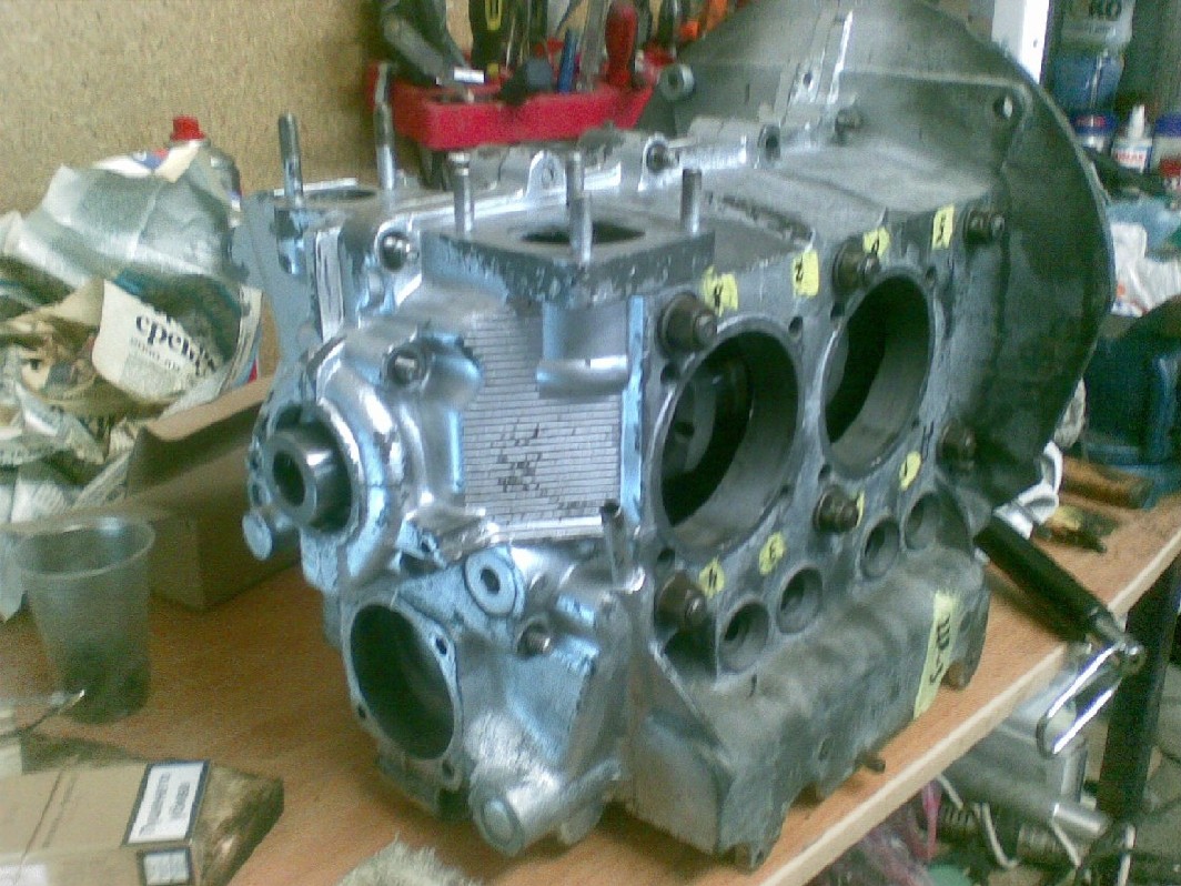

Ето малко снимки от "събирането" на двигателя.

Темата за тунинга на въздушни боксери е много дълга и на практика безкрайна. Това, което мога да споделя в допълние към всичко по-горе е, че най-достъпният и рацонален тунинг (според мен естествено) на всичко двупортово 1300/1600 е: двойка Вебери (36) IDF, спортна/"развързана" изпускателна система, олекотен маховик и повишена степен на сгъстяване. За двойката Вебери съм повече от категоричен! Да на -15/-20 може и да имате проблеми, но днес на -5/-6 градуса запалихме от раз (и не само днес
), боксерчето загря доста бързо (както и парното!) и направихме един чудесен зимен драйв - първо до Златните, после и да видим какво става на буните.
