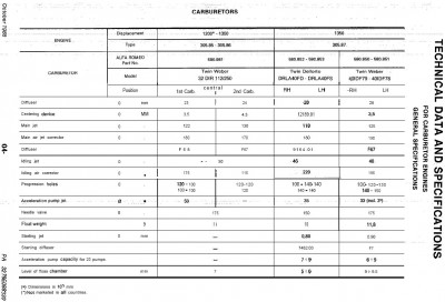

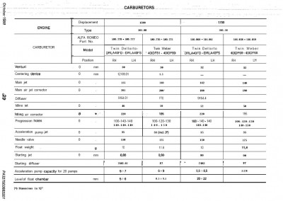

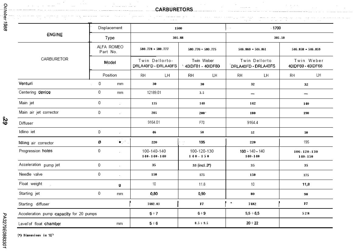

Да са живи и здрави още дълги години (макар, че вече поокапаха :D ). За Алфите иде реч. Най-вече 33ки и техните карбове.
Доста ценно и оригинално инфо за заводските настройки на Вебери и Делорто от сериите IDF и DRLA, слагани на Алфа 33 през 80те. Идеални донори за въздухари с кубатура от 1300 до 1800 heavy metal zork .
Като изключим различната емулсионна търба (F50 при алфите - F11 при мен) и малко по-големите главни и въздушни компенсационни жигльори (135 и 220 при алфите срещу 125 и 200 сътветно при мен), заводските настройки на Веберите 36 IDF от първата таблица (тези с 30мм дифузьори) на практика са това, с което аз карам в момента (и съм повече от доволен :D ). Между другото при мен донорите дойдоха с точно тези емулсионни търби F50, но със 132 и 210 (т.е. с малко по-малки) главни и въздушни компенсационни жигльори.
