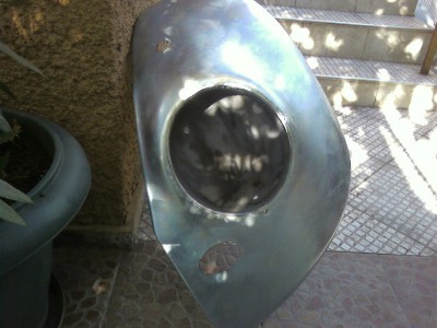

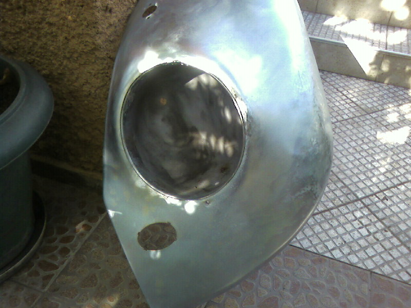

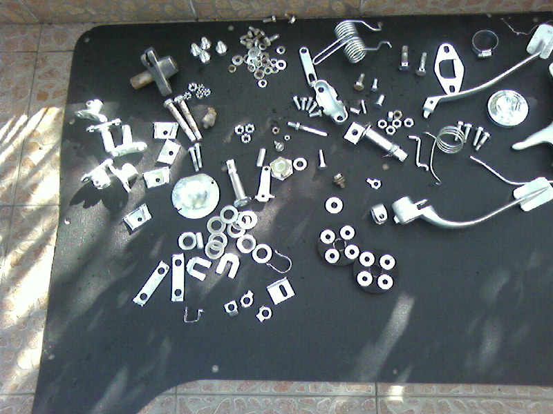

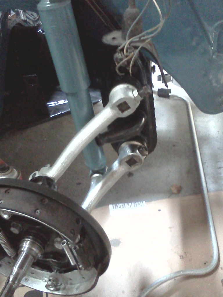

пясък,изчукване,шлайфане и галене,цинк - галванично във вана,после уош праймър за цветни метали, шприцове, кит-ако трябва, пак шприц, шлайф и готвене за боя и т.н.
Дребните детайли-чистене, обезмасляване, цинк, някои после ги боядисвам, някои оставям така.Предния мост например Бъгмана ми го чисти на пясък, после го поцинковах, обаче стана стана на светли и тъмни петна и го боядисах прахово-черно, носачите са само поцинковани.
olymat
Мнения: 49
Регистриран на: Пет 05 окт 2007 20:54
Re: Материали за обработка на купе
Мнениеот olymat » Чет 11 окт 2012 22:13
olymat
Мнения: 49
Мнениеот olymat » Чет 11 окт 2012 22:16
olymat
Мнения: 49
Мнениеот olymat » Чет 11 окт 2012 22:23
поцинкован мост, носачите оставени така а моста е цинк и прахово

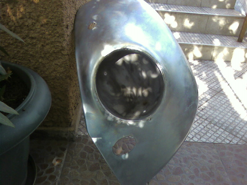

Калниците ги поцинковах и ще ги боядисвам скоро, засега ги карам така обаче.
Трябва да идеално чисто отвътре-отвън, без бои, и дълбоки ръжди.Само на пясък става това...
после преди цинка режеш, заваряш,полираш,галиш, докато ти хареса.Както го подготвиш това ще е...
Аз съм ги правил като да няма кит после.
Епокситата и цингата също са добър вариант.
