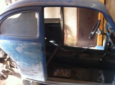

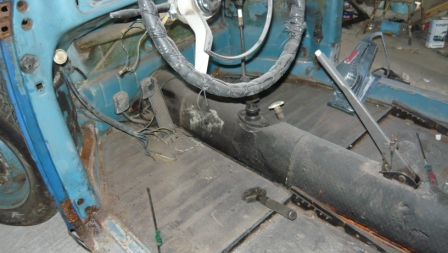

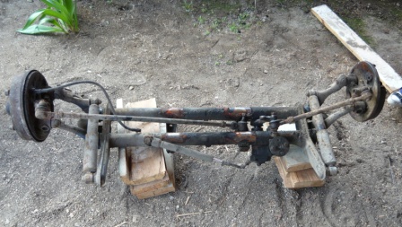

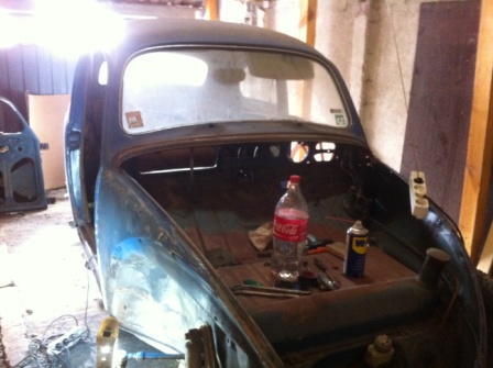

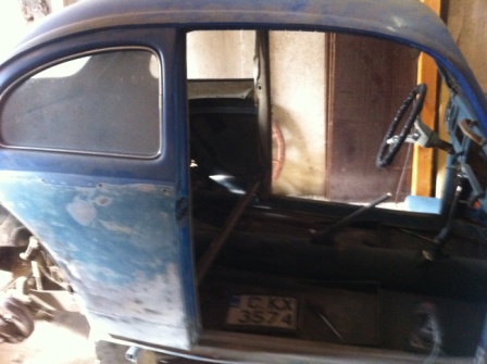

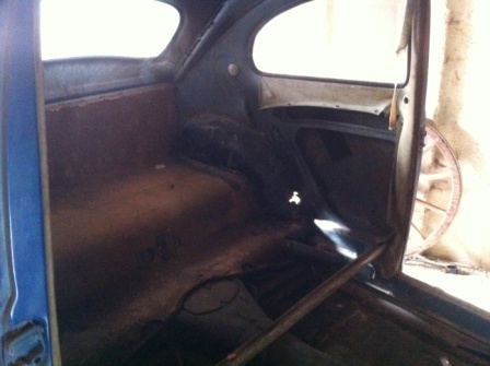

Здравейте, хора :smile Наскоро баща ми ми подари един Volkswagen костурка, модел 1960г. Колата е в сравнително добро състояние, до колкото е възможно... Но определено има нужда от възстановяване.Целта, която сме си поставили, е да въстановим колата до оригиналния й вид. Вече сме започнали с някои малки детайли, но бих ви помолила за съвети Благодаря ви предварително :oregonian_groupsmile
Необходими са ми съвети за:
- възстановяване на кормилна кутия
- въстновяване на преден мост
- от къде мога да си купя части
- схеми на автомобила
- къде никелират детайли
- какъв грунд е най-добри да използвам (цялото шаси и купе минават на песакоструй)

Beetle1200 написа:Необходими са ми съвети за:
http://www.restowagenuk.com/bb/viewtopic.php?t=14797
http://www.thesamba.com/vw/forum/viewtopic.php?p=5083690&highlight=steering+box#5083690
http://www.vwclub.bg/~pach/Remontni%20Rukovodstva/repleitfaden_52_57_kapitel_V.pdf
