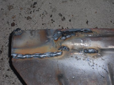

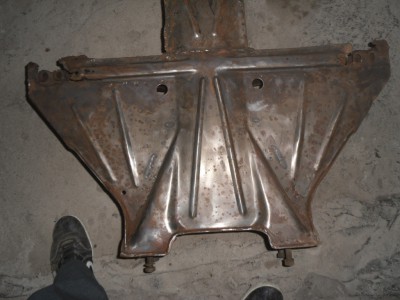

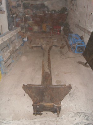

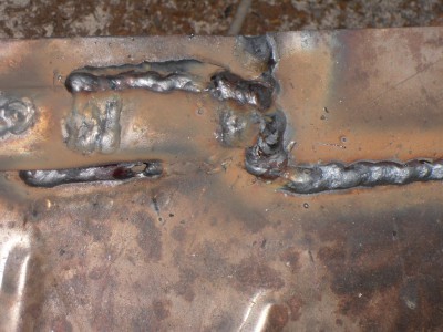

Ето ме и мен :) Искам да споделя за моя проект и се надявам да получавам съвети но не като за малоумник а в рамките на допустимото ;)
Та с една дума наскоро закупих автомобил VW 1300 и след проучване разбрах че е произведен 1971 г.
Видимо автомобила е сравнително окомплектован, но доста корозирал. Преди няколко дена го разглобих и сега започвам да заварявам и подготвям шасито. Имам питане относно антикорозионните материали и попиващите силикони.
Ето и няколко снимки:
