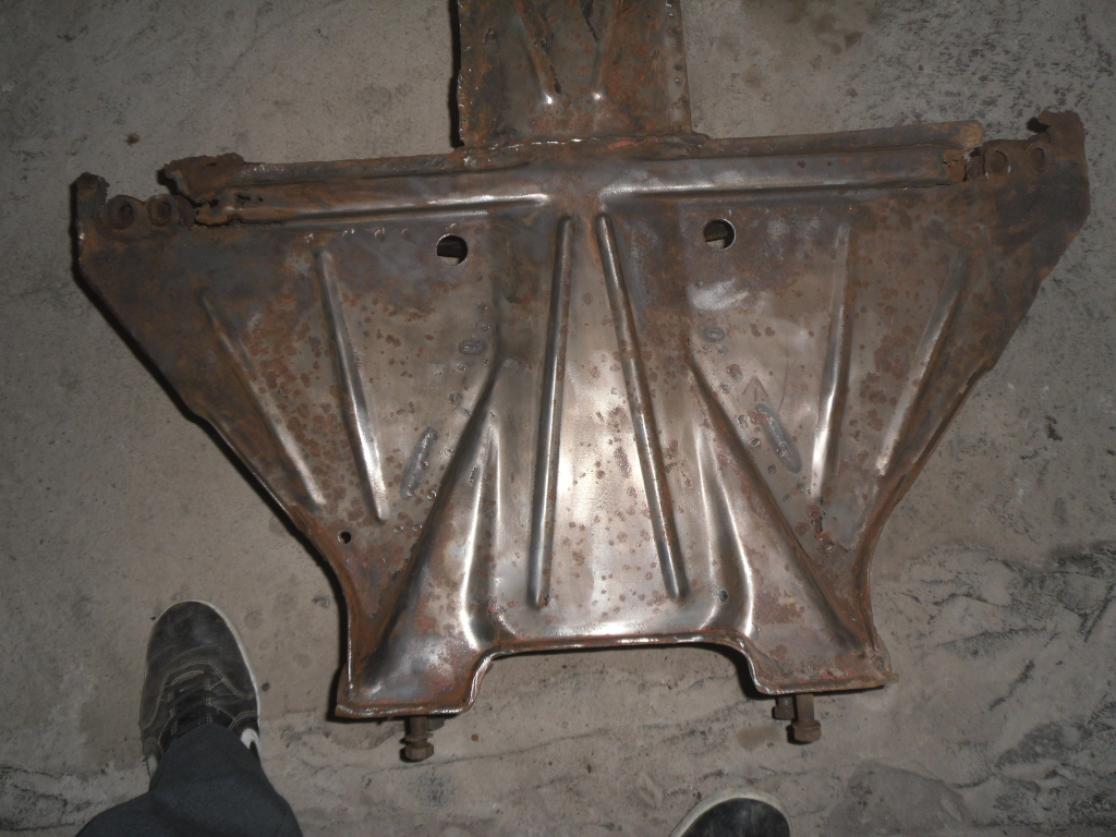

Ето ме и мен :) Искам да споделя за моя проект и се надявам да получавам съвети но не като за малоумник а в рамките на допустимото ;)
Та с една дума наскоро закупих автомобил VW 1300 и след проучване разбрах че е произведен 1971 г.

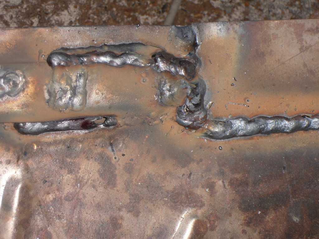

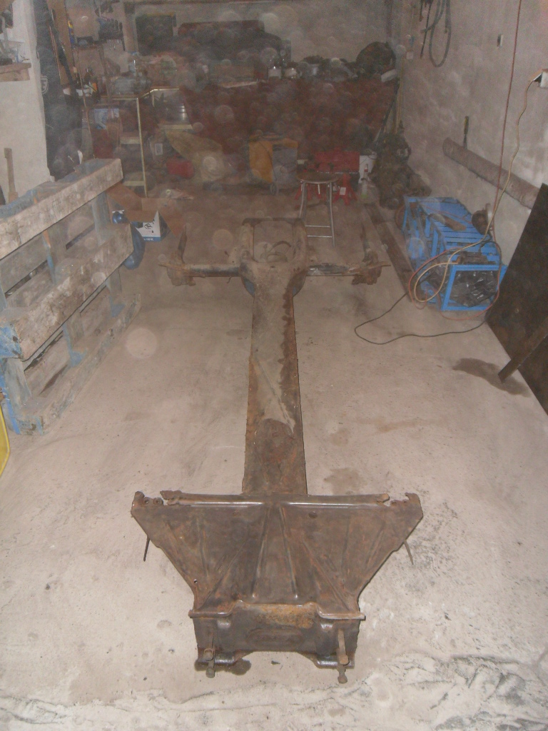

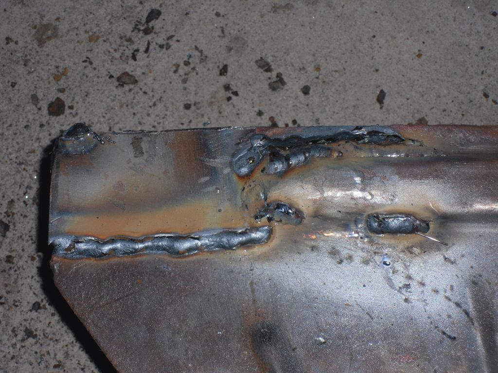

Видимо автомобила е сравнително окомплектован, но доста корозирал. Преди няколко дена го разглобих и сега започвам да заварявам и подготвям шасито. Имам питане относно антикорозионните материали и попиващите силикони.
Ето и няколко снимки:

Бъгман ме разбра, но явно израза ми не е точен. Питането ми е за полиуретановите уплътнители. Вече прочетох какви използвате. Това което съм заварил и почистил за сега го минавам с цинков спрей и се надявам да е правилно. След него ще нанеса грунда и след това уплътняващите смеси. За сега нещата вървят доста бавно и се сблъсквам със стари заварки каквито никога не съм очаквал да видя, но уви и това се случи :)
