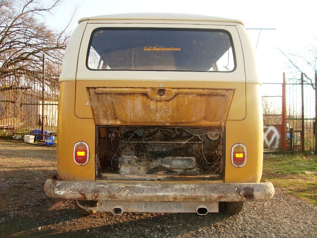

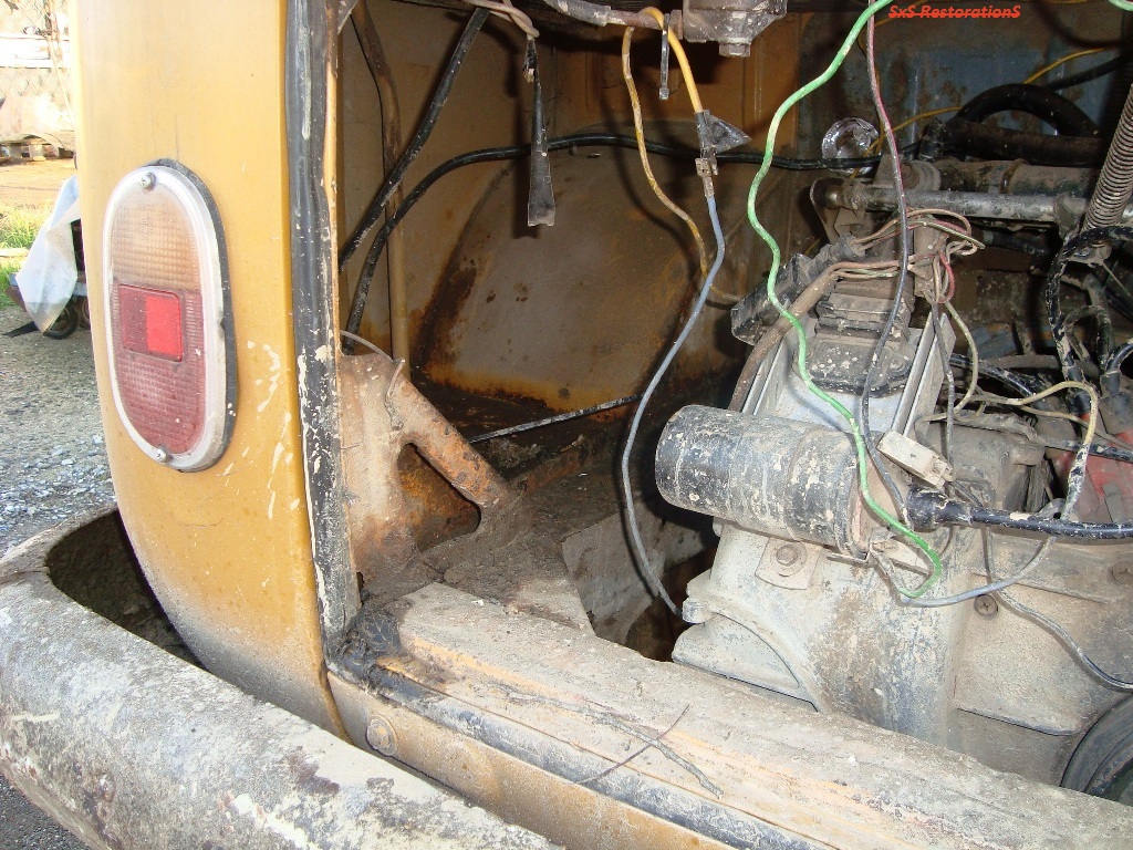

batetony67
Мнения: 1802
Регистриран на: Сря 09 мар 2005 2:18
Автомобил: VW Beetle
Двигател: CU 1980
Re: Двигатели тип1 срещу тип4 - плюсове и минуси +++---
Мнениеот batetony67 » Съб 09 май 2015 20:06
Ето ви един Тип 4 в мойта убавица:

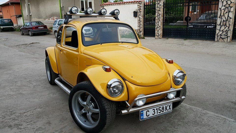

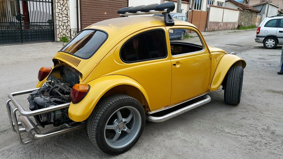

BuGmaN
Мнения: 3037
Мнениеот BuGmaN » Вто 12 май 2015 1:15
И един от мен, омазан в кал от поредният Off-Road със служебният Rat bus:
