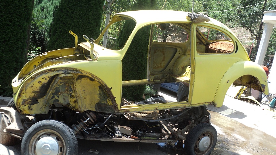

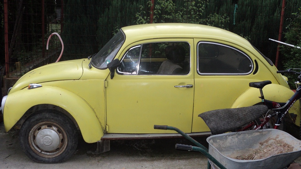

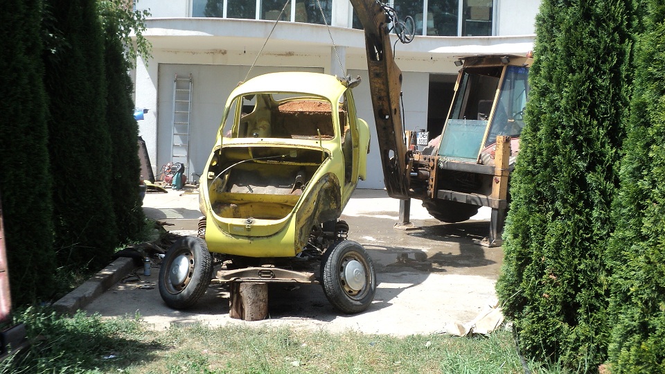

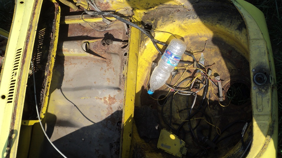

1303...2...1...СТАРТ от скрапа :mrgreen:
почна се с гавра и тотално обезобразяване на машината...горката :kissy:

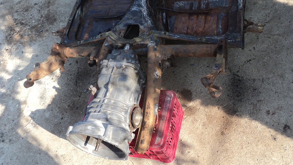

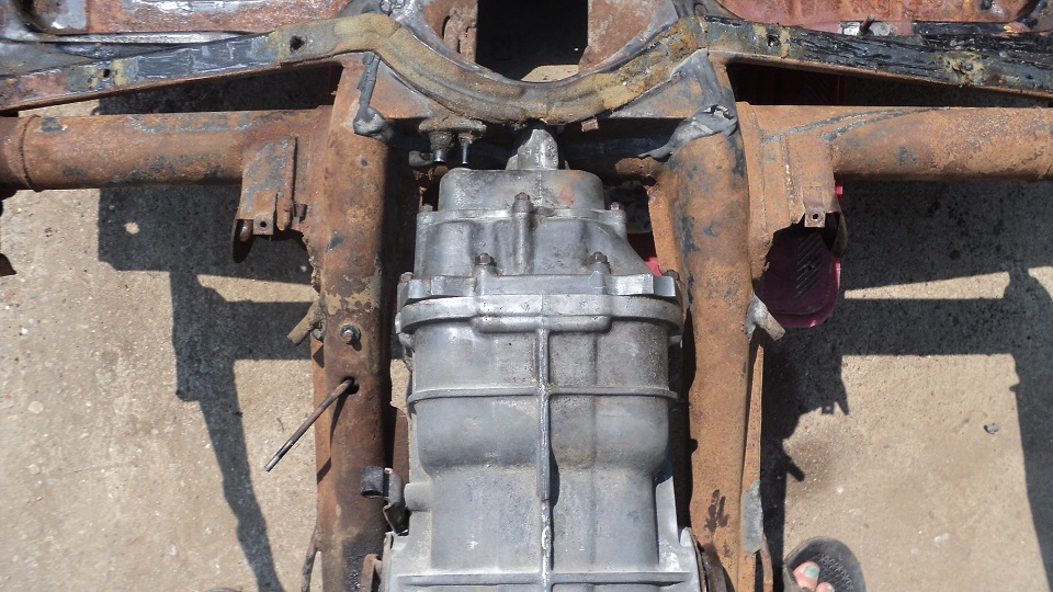

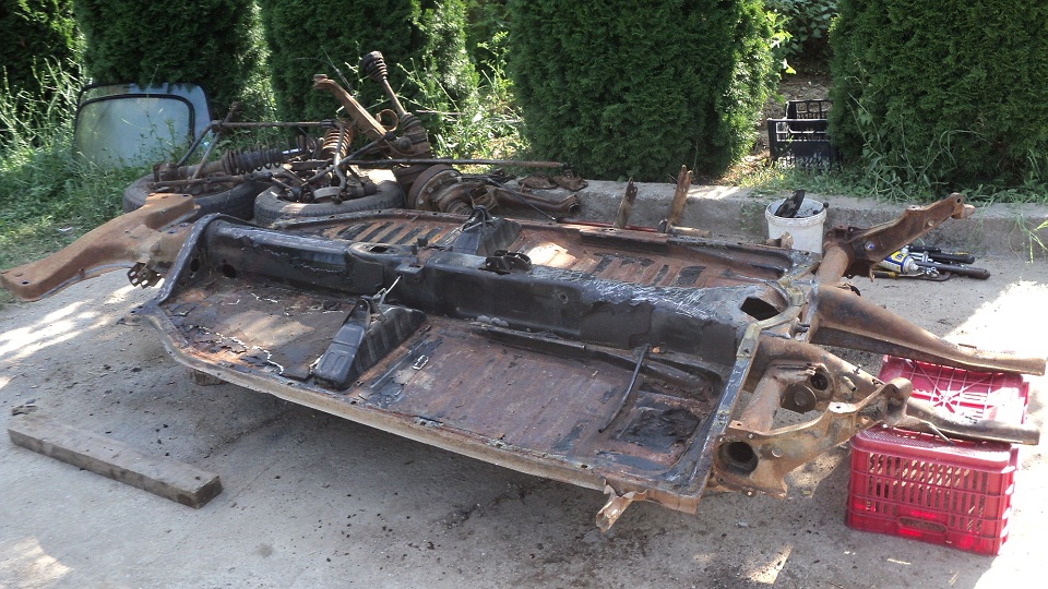

Малко работа и по шасито...което се оказа здраво и без язви!?
а и от много време съм приготвил една свиня но не се сабира в кочината та се наложи малко да я поразширим :banana

asentm
airman
Мнения: 3081
Re: 1303...2...1...GO!
Мнениеот asentm » Вто 10 юли 2012 19:12
това със "свинята" ми хареса.....
и аз като теб съм отгледал една 120 кг. /к.с./ ама кога ли ще имам време да я сложа.

BuGmaN написа:от какво е? :)
Т2...от тебе съм я пазарувал преди 2-3 години!
вдигнах се до морето само заради нея :screwy
но има защо!

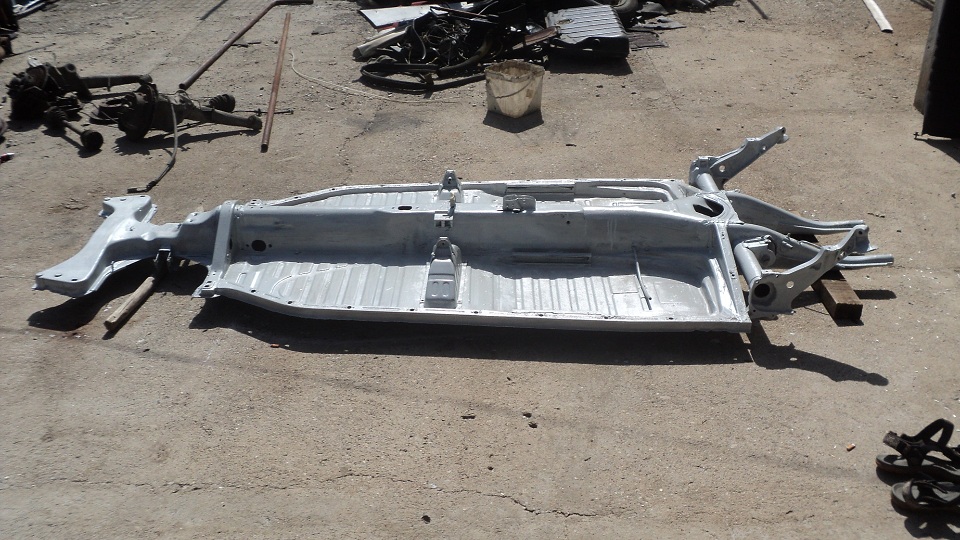

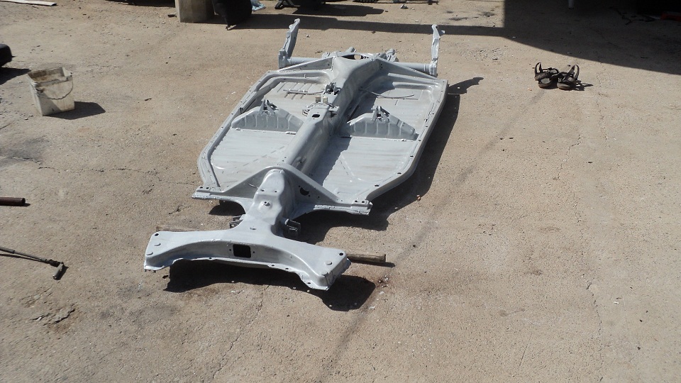

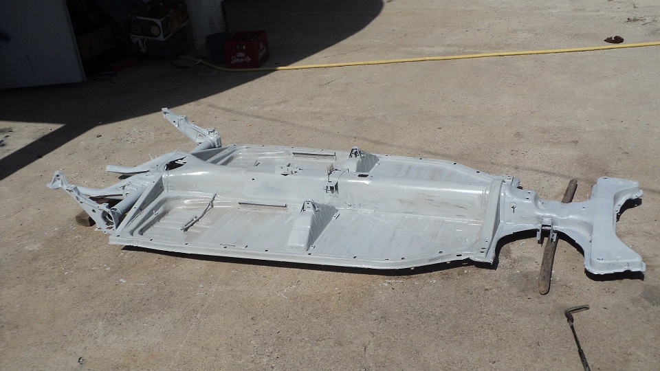

малко се позаиграх с дъното на легена...сега чака още една боя и е готово за окичване mhihi
Последна промяна от rough на Вто 05 мар 2013 16:28, променено общо 2 пъти.

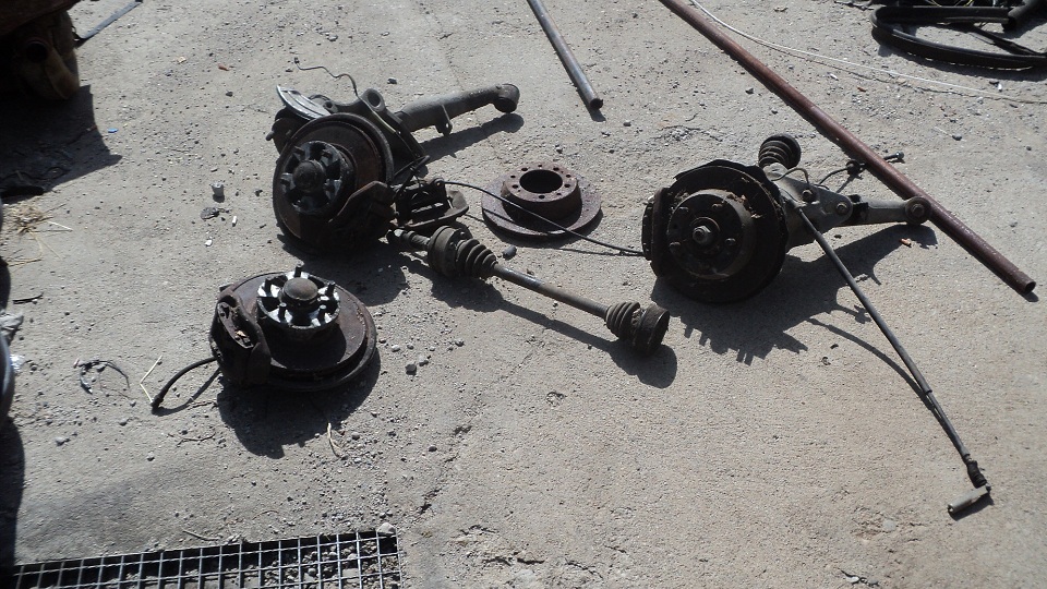

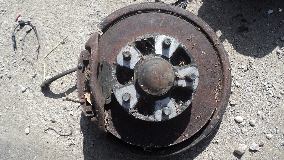

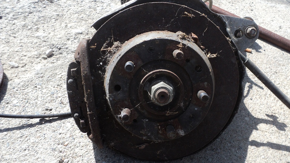

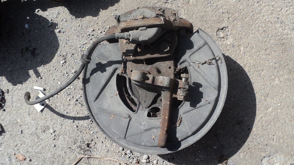

и едни играчки който си закупих за да има с какво да си играя докато зрее боята... :banana
изглеждат ужасно но от тези в по добро състояние няма на Българския пазар :wink:
намерих ги в една пловдивска плевня :screwy

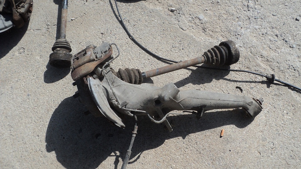

Колега каква е дължината на полуоските от 944-ката
rough
Мнения: 430
Регистриран на: Сря 09 апр 2008 15:26
Автомобил: New Beetle + VW1300+VW1303
Мнениеот rough » Вто 17 юли 2012 21:08
batbobo написа:Добре добре ....
от porsche-то ги премерих 54см
оригиналните от 1303 ги мерих 40см
а на мен ми трябва хибрид между порш и бус :|
може да има малка разлика с няколко милиметра щото ги мерих с рулетка mhihi
