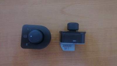

Сваля се като свалиш кората и от задния край ще видиш щипките
Re: И аз да се похваля с "новата" стара кола
Пробвай по обратния начин.
Сваляш кора - откачаш букси - сваляш дръжката от кората - сваляш копчето от дръжката

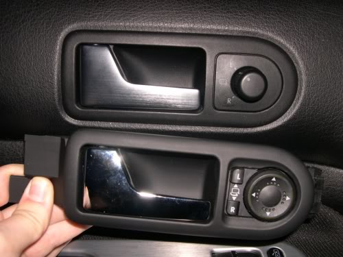

Така,.....
Свалих кората,свалих дръжката и после свалих копчето.По "трасето" обаче се натъкнах на няколко интересни факта.Първото е,че копчето не беше вързано с нищо?!Другото което ме озадачи,беше че копчето отзад има "букса",която беще зачупена.Това ме кара да мисля,че или копчето е там бутафорно,или салона е слаган след това и това копче е останало да "виси" на кората.В подкрепа на тази хипотеза добавям факта,че на снопа с кабели виси 1 свободна букса,която по никакъв повод не може да се "надене" на това копче.А иначе,незнам има ли разлика в окабеляването на тези пасати преди-след определена година?
Благодаря предварително!

Flylow написа: на снопа с кабели виси 1 свободна букса,която по никакъв повод не може да се "надене" на това копче.А иначе,незнам има ли разлика в окабеляването на тези пасати преди-след определена година?
За Пасати 97-98г. копчетата са други, това е сложено бутафорно само за запълване на дупката. Това копче се слага на малко по-нови Б5 и Г4.

Искам да попитам малко по-вещите тук дали има някъде в нета/форума схеми на окабеляването на Б5/Б5.5?Ще съм благодарен на линк/описание/каквото и да е.Очевидно моя салон е "ъпгрейднат" от Б5.5 защото се натъквам на все повече несъответствия - имам подгрев на седалките "деликатно" оскубан при подмяната,корите ми имат плафони за "в краката" когато отвориш вратата,към които няма никакво окабеляване и все такива щуротии...Незнам да се радвам ли,да плача ли
Както и да е - утре колата влиза за ГНП обслужване,след това започвам с възстановяването на ел.огледала,подгреви,плафончета,задни ел.стъкла и т.н.Всякакво инфо ще ми е полезно,може и детайлно окабеляването на цялата кола - аз ще си търся необходимото.

А мерси.Колкото до колата не е англичанка,просто някой е искал кожа+алкантара....и е сменил целия салон - седалки,кори,подлакътници и така.Но просто този салон е измъкнат душманската,а буксите по корите са "от новите" и не се връзват с тези на моята бангия.Както и да е - почти всичко е набавено,тия дни малко игра по инсталацията и всичко ше е ток и жица
