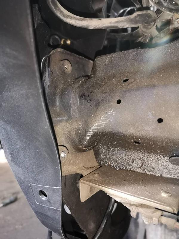

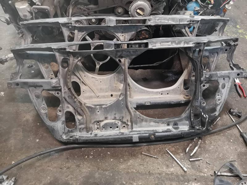

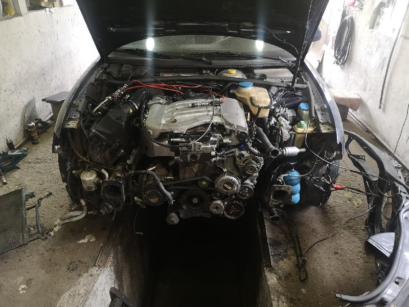

Шопара дето съм ударил се е оказал по-тежък отколкото изглеждаше, че чак гредата е била леко огъната... Не беше нещо сериозно, но като се стегнеше всичко бронята седеше провиснала :screwy
Майстора (а.к.а дядо ми или накратко казано бащата на приятелката ми :mrgreen ) си поигра да поизправи каквото може.

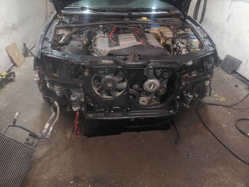

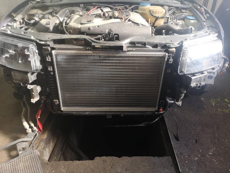

Добра новина беше, че радиатора на климатика се е запазил здрав .
Един братовчед от Русе ми беше намерил частите, които ми трябваха от едно комби ТДИ (доста тънкажно всичко), но се оказа че очиларката от него не пасва на атмосферен бензин (поне на моя де).
Разликата между мойта счупената и турбото...
Както и да е, казах на тъста :Mr Green Fun направо да купува нова очиларка, която както всички нови "оригинални китайски" части не пасва перфекно, защото нямаше време за морги и куриери.
И тъй, бричката е готова :11 и утре ще ходя да си я вземам, че гаража дето я прави е в едно село до града.
Остава да си сложа само решетките и лайстсните и да раздавам пак газ. :bishop

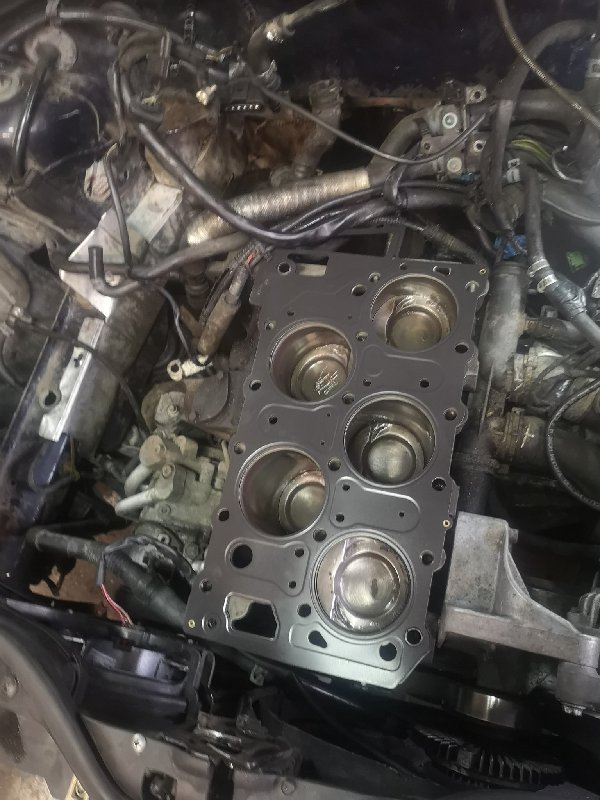

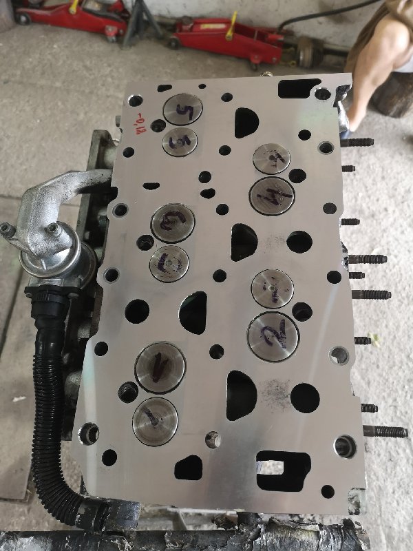

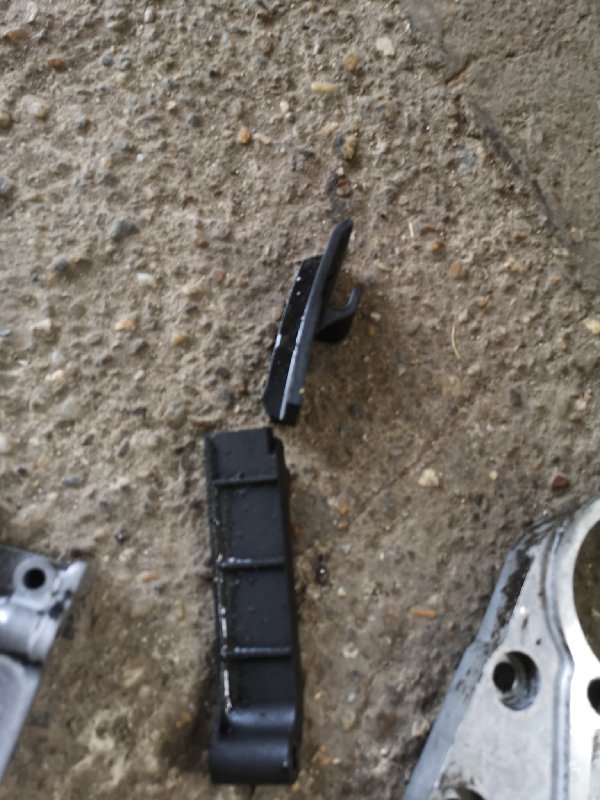

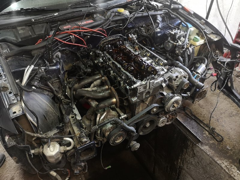

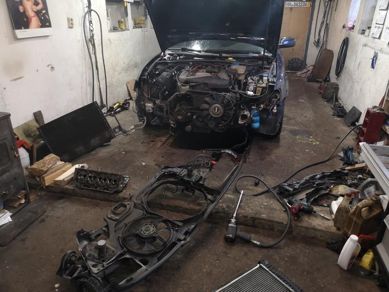

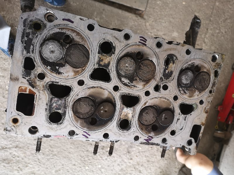

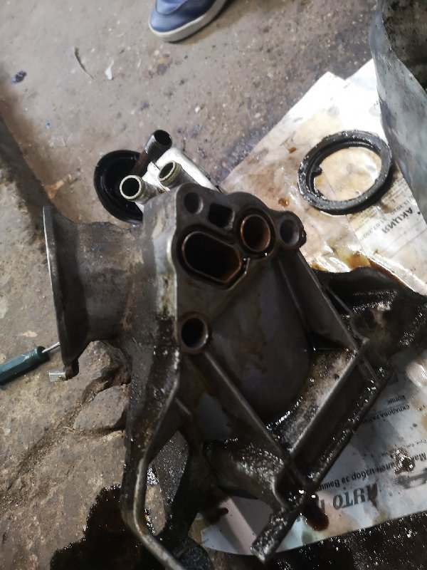

Бях решил да се разделям със Спаска, но понеже протече като лейка (отделно имаше и разаход на масло) никой нямаше да я вземе и реших да си я стегна и да си я карам.
Веригата и тя доволно си тракаше и беше дооста разтегната. Майстора чак се учуди как е вървяла тая кола. :screwy
Единия плъзгач беше на 2 части..
Гумичките на клапаните са били толкова опекани, че като е обърнал главата наобратно и всичко е изпадало на земята. :mrgreen :mrgreen
Смених и съединителя, че стария беше стигнал до нитовете.
Като цяло много тегава работа, частите кът и са си цифра, нооо отново сме в играта. :th_up :th_up
