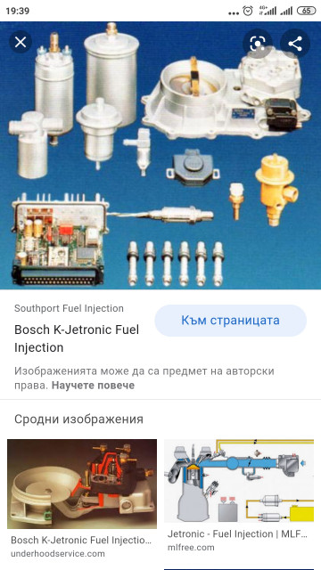

Ограничението, което е наложено от фабриката заради екологични фактори. Ограничили са го от 113 до 95 коня.

Трябва да се открият разликите между твоята и 112-коньовата кола. Респективно да се подменят някои части, вероятно.
Първата разлика (вероятно основната), която открих е в степента на сгъстяване - при твоят мотор е 8.5:1, при 112-коньовите е 10:0. Дали има разлика в обема на горивната камера на главата или разлика в челото на буталото не зная, а може и двете заедно. По-вероятното да е разреден този американски вариант е заради по-нискооктановият бензин от 80-те в САЩ, а не толкова заради еко-нормите.

Пичове аз правих това на мк1 кабрио то е с еко мотора и катализатор . На кратко едното е Bosch K-Jetronic 112коня Bosch Kе-Jetronic 95коня с комп ламбда и канистер . При мен бяха го убили с нескопосан опит за газификация и бяха изкубали компа , беше само на газ ..... Не намерих нищо читаво да го възстановя и купих д-р мк1 гти за донор свалих неговата инжекция и колата тръгна газовото го дарих на кофата за отпадъци . Колега вр6 не мисля че е мотора за него 1во трябва инсталацията да се преправи от ц1 на ц2 и да слагаш педали с серво на съединителя или от стар пасат с жило но става корав на ужас скоростен лост от пасат или г3 плакни за закрепване и т.н ще е напълно нелегална и няма да я легализираш . Д-р което тази кола няма магаре и се разчеква бая има сет разпънки но пак почва да цепи купето на оригиналния ти блок може да се нареди г60 с малко турбо кр или пб а с подходяща скостна ще е оса и легална
