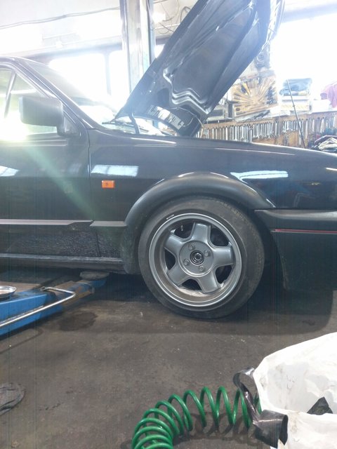

Koлкото и да не ми се иска, ще се наложи да я вдигна отзад малко, заради Узана, с 3 ма души и багаж кляка зловещо и гумите трият направо във вътрешанта страна на калника. :(
Днес съм с нея на работа и по пътя ми се разхвърляха тежестите от баланса :@ След работа ще я карам пак за баланс.

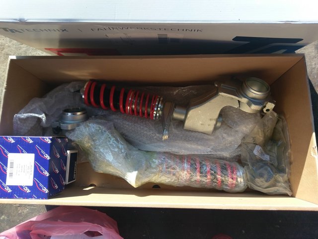

Дядо Коледа донесе малко стабилност в нашето семейство :11
Coilover 1
Coilover 3
Coilover 2
В търсене на перфектния фитмънт :newsm66

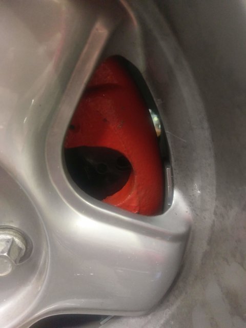

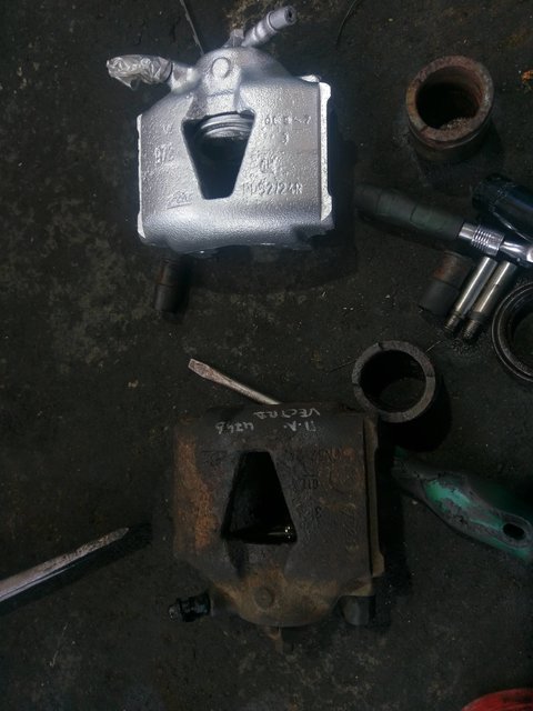

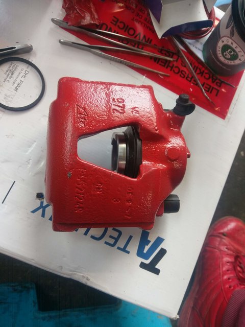

След новите джанти и окачването, трябваше и спирачките да минат под ножа. Ползвам апарат ATE и съпорт от Вектра B 1.6 16v , с диск от Голф 2 256мм вентилиран и маркучи от Лупо.
Апаратите минаха цялостна реставрация, бутала, о-пръстени, водачи, боя.
Апарати разглобяване
Готов Апарат
Фитмънт апарат

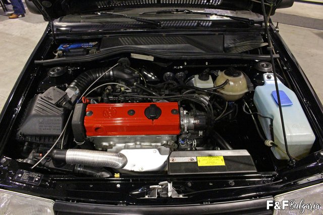

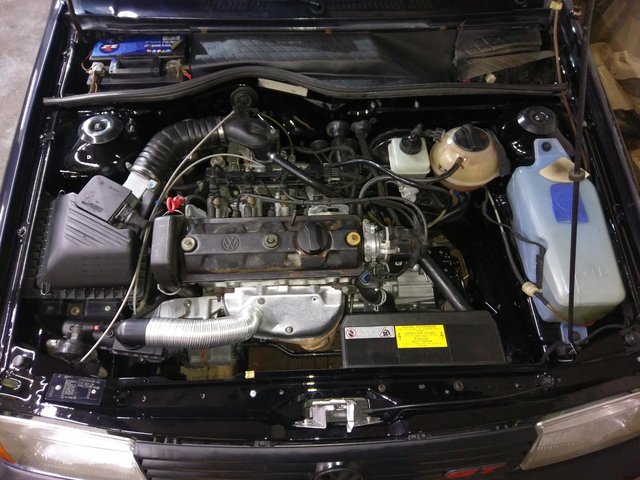

Двигателния отсек беше нареден и оставаше само капака да пристигне.
Двигател 1
bbboiko2004
Мнения: 4325
Автомобил: VW Polo 2f
Двигател: 3f - 1993
Re: My Polo GT
Мнениеот bbboiko2004 » Вто 12 май 2020 14:38
Вече с боядисан капак от G40, малко постно ми идва само червено, сигурно ще боядисам ребрата черни като ми остане време
Двигател.

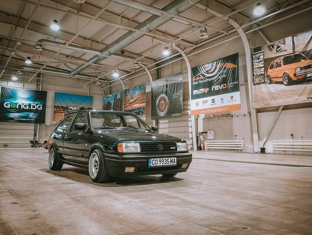

Колата мина цялостно полиране и пране през GKAutoPolishing, oпределено съм адски доволен от резултата.
И от там директно пред вратите на Интер Експо Център
