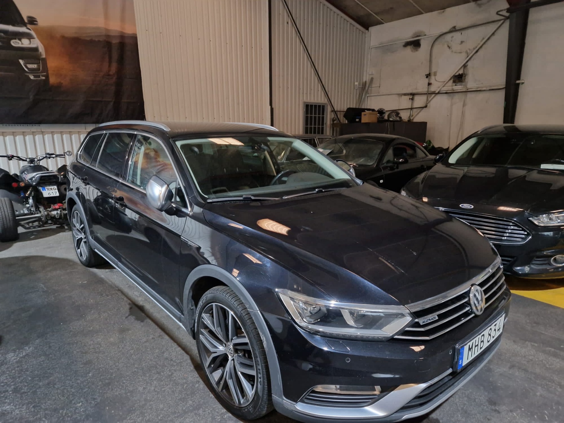

Здравейте,
От съвсем скоро съм собстеник на alltrack 2.0 bitd 2016 г. Нямал съм VW досега, бях със Subaru и съответно не знам много за марката. Колата е супер, докарах я чак от Малмьо, върви доста и за мое учудване е икономична - изкара ми малко под 7 среден разход за 2000 км. Знам, че сигурно има доста писано за мотора и проблемите на този автомобил, но успявам да намеря тук таме само по темите нещо, та може ли да дадете мнение/линкове към теми, където мога да прочета повече. В момента колата е на 75к км и ще сменям масло на двг, масло на DSG, ангренажен ремък, ролки, водна помпа и т.н., ремък на маслена помпа. Маслото на халдекса е сменено, както и всичко по спирачките. Цена за това обслужване ми искат малко под 3к лв., звучи ми като средна цена за тези неща.
Също така тези джанти (оригиналните albertville) ми се струват огромни и по-скоро бих сложил 17 или 18, какво препоръчвате за нашите пътища, а и за лек офроуд? Има ли място във форума където могат да се пуснат за продажба или да си действам с добрия стар OLX
