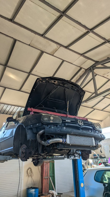

Лек ъпдейт по колата. Счупи вилка и от там се почна.
Нова вилка
Нов лагер
Нов комплект съединител с маховик
Оказа се, че съединителя който до сега беше на колата е оригиналният. Не съм виждал колата доста време без броня и много се изкефих на тръбата между кулера и дросела как стои

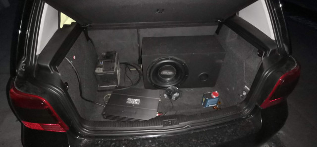

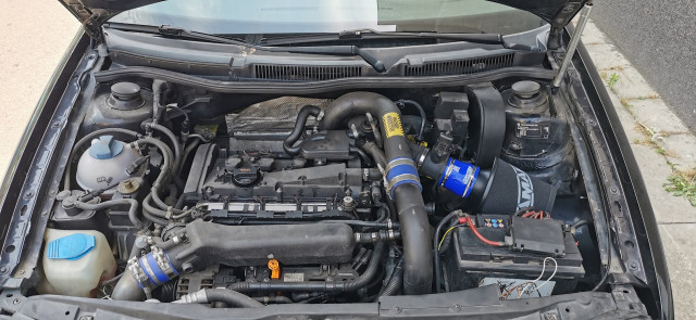

Да изтупаме малко прахта от темата. От доста време колата само се кара и прави сервизна поддръжжка. Нещо ме чатна един мерак и взех, че се хванах. Направих нещо, което май го няма при повечето голфчета. Акумулатора отиде в багажника. Защо? Имам си от едно време една представа за визия под капака и мисля малко по малко да я правя реалност, не е така разхвърляно както на снимката, напарвил съм я в процес на работа, не ме съдете.Също така си монтирах модул за посрещане и изпращане - страшна гъзарийка да ти светнат фаровете и стоповете при отключване и заключване
За малко да забравя да спомена, че сложих спортен филтър RamAir, ще прикача и снимка с него.
За който се пита за акумулатора:
медни клеми
5 метра 50кв кабел за плюс
масата ми е 40кв се взима от долния болт за задния люв колан - шкури се боята за по-добра връзка метал в метал. не повече от 50см кабел.
в двигателния отсек се слага дистрибутор с 3 изхода - Акумулатор>дистрибутор / бушониера>диструбутор / алтернатор>диструбутор.
няма разлика в стартовия ток и нямя разлика в запалването на двигателя.
динамото зарежда 14.4 волта, както си беше и преди това.
колкото до филтъра, разлика във вървежа не усетих почти никаква, да не кажа че разликата само си я представям, обаче много яко съска

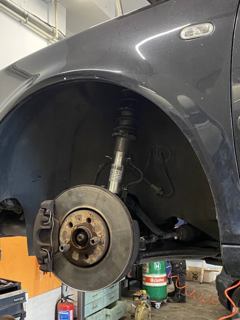

Реших малко да бутна кошницата и ето какво се очаква да бъде монтирано скоро - койлове H&R Inox Twin Tube V1, някой ден ще дойде ред и на джантите, мисля си за EtaBeta Venti R 18"

Да дам малко информация за окачването ако на някой му е интересно. Първоначално като го монтирах возеше мноооого твърдо но след 1000км започна да вози малко по-обрано и "меко" ако мога така да се изразя, няма нищо комфортно, но аз общо взето търсих спортна возия. Няма нищо общо с mono tube окачванията, които все едно имаш железни тръби вместо амортисьор с пружина. Ще пусна снимки скоро, че нещо не ми харесва стойката и докато не я направя точно както аз искам, няма да пускам снимки. Бих искал да експериментирам с други пружини, но не знам как стоят нещата с койловърите.
