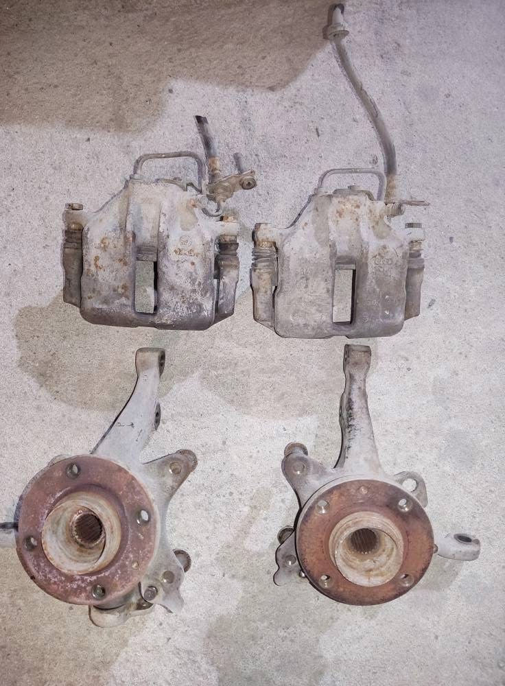

Набавих си и предни апарати с шенкели от Passat B3 G60, както и задни апарати от Polo 6N2 GTI и ще трябва да преминат галванизиране и да се рециклират преди да ги поставя на колата

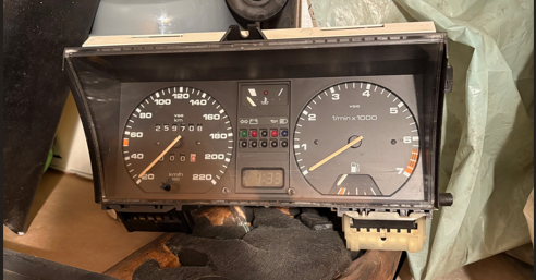

Също така си набавих и други дреболии като: километраж с оборотомер, мокетени кори за багажника, оригинални държачи за тонколони за задната кора (доста рядко срещани за джета), както и предна и задна тясни брони с хромирани кантове, също и два касетофона за които много се чудя кои от двата да използвам.

Ако имате съвети как да възстановя хубаво броните ще съм благодарен. Ползвах търсачката, но там ми стана доста объркано, тъй като едни казват да се боядисват, други да се използва един препарат, други втори и т.н :gruebel

Най-добре се възстановяват с пистолет за топъл въздух. Но трябва да се внимава, да не се прегрее мястото.

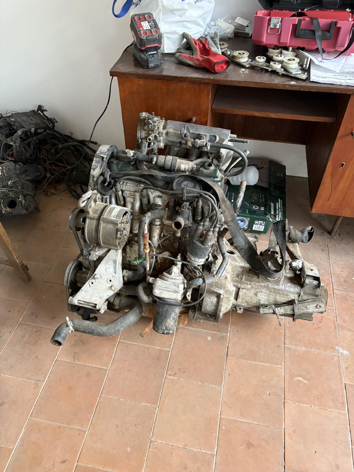

Е не успях да намеря PB, тъй като условието ми беше да е с документи, но намерих PF 107кс (разбрах, че с PB разликата е само в компютъра, та ще се търси комп от PB) с документи, оборудван със скорости и инсталацията, съответно беше прибран вкъщи :11
Видяло се е, че тази година няма да смогна с боядисването и кърпенето на колата (Няма кой, знае колко фатални детайли за отремонтиране и ръжид) съответно реших, че ще трябва да направя пълна ревизия на двигателя преди да се качи на колата, като смятам и да вмъкна разни подобрения ( отоврен съм на предложения, тъй като искам да изкарам възможно най-много от потенциала на двигателя) Решил съм да подменя малсената помпа с такава от 2.0 АБА или от голф 3 гти (четох информация, че били с по-добър дебит), вал (като тук още не съм сигурен 268* или 272* градуса да е), детонационен датчик (този със синята букса), портване на главата, колектори 4-2-1 с цялата генерация до отзад, евентуално и сгъстяване на 11.

Разликата е ако не се лъжа наличието на ламбда сонда и катализатор при PF, но сондата е от първите сонди и дали я има или я няма не е от особено значение за мотора. Проблемът на PF е само един и той е дебитомерът. 10 години се мъчих с тоя гаден дебитомер, отварях, затварях, платки, пилене, чистене и така и не можах да намеря читав дебитомер. След дълги мъки преработих, като смених колектора и монтирах моно от ABS двигател, но имах читав донор от който си свалих колектор, моно, тампон и при пасат е удобно защото цялата двигателна инсталация е на само 3 букси на бушониерата и се подменя всичко.

И аз до колкото знам разликата е в сондата и катализатора. За дебитомера до колкото видях в али експрес има разни дебитомери, в коментарите всички пишат, че работят и са добре. Може пък да пробвам от там. Ако ли не, ще се мисли в движение :rolleyes
