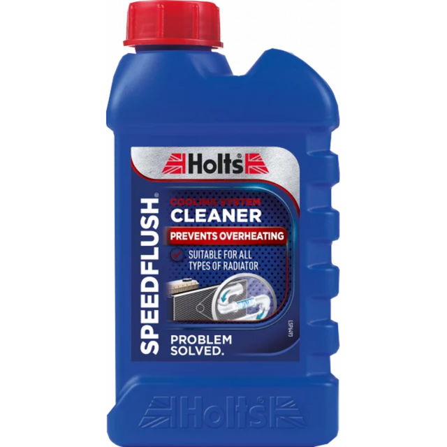

За промивка на охладителна система имам много добри впечатления от Speedflush на Holtz

radi_nrj написа:За промивка на охладителна система имам много добри впечатления от Speedflush на Holtz
Ами за сега мисля, че постигнах желания резултат, но при следваща нужда ще го тествам, гледам в Баухаус го има , цената е като на това , което ползвах на Лики Моли , не пречи да се пробва :th_up
