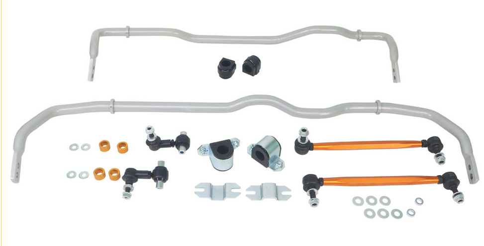

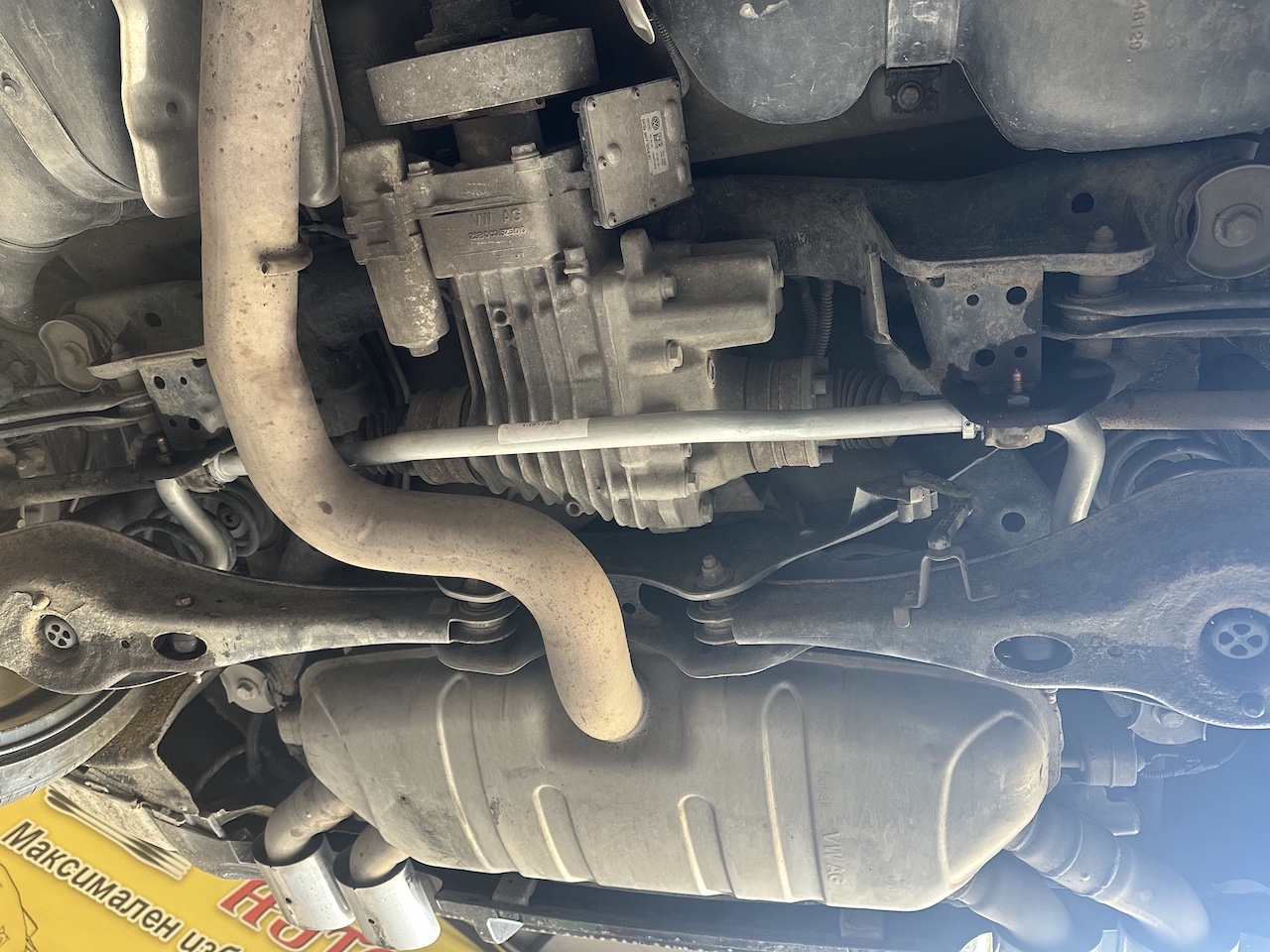

от доста време имах някакво смотано дребно потропване по предницата на голфа. всичките тампони са здрави, няма нищо криво, счупено и тн. след дълго чесане, реших че проблемът може да идва само от 2 места, стабилизиращата щанга или амортисьорите.
смених всичко, нови амортисьори за ДЦЦ от фолксваген, произведени от монро и щанги.
тях реших да ги слагам тунингарски, австралийски, ей такива https://whiteline.com.au/front-and-rear-sway-bar-vehicle-kit-to-suit-audi-seat-skoda-and-volkswagen-mqb-awd-9986-bwk019.html
големи благодарности за Нико от https://selectparts.bg, направи ми много добра цена и дойдоха за няколко дни.
инсталацията не мина без драми. липсваха едни подложки в комплекта, които не стана ясно дали трябва да ги има или не. но уверената намеса на ъглошлайфа на https://www.ftm-bg.com оправи казуса. Жоро Касапина може да е станал смотан бмв-ист, ама голфовете не ги е забравил :)
така, след като дадох 3к за части, съвсем изненадващо голфа спря да потропва, което е добре.
интересното е друго, оказа се, че две глупави криви парчета желязо могат кардинално да променят една кола.
живея в планината, всеки ден имам 15тина километра стабилно планинско каране по хубав асфалт без особен трафик, та голфа бива разтриван редовно. разликата не е просто осезаема, колата се промени напълно, усеща се най-вече във волана, стана много по-стегнат, усещането е като все едно съм сложил сликове.
с две думи, доволен съм, не очаквах
силно препоръчвам подобен ъпдейт на всички карачи на голф 7ци, заслужава си, това се оказа един от най-ефективните начини да си подобриш колата
