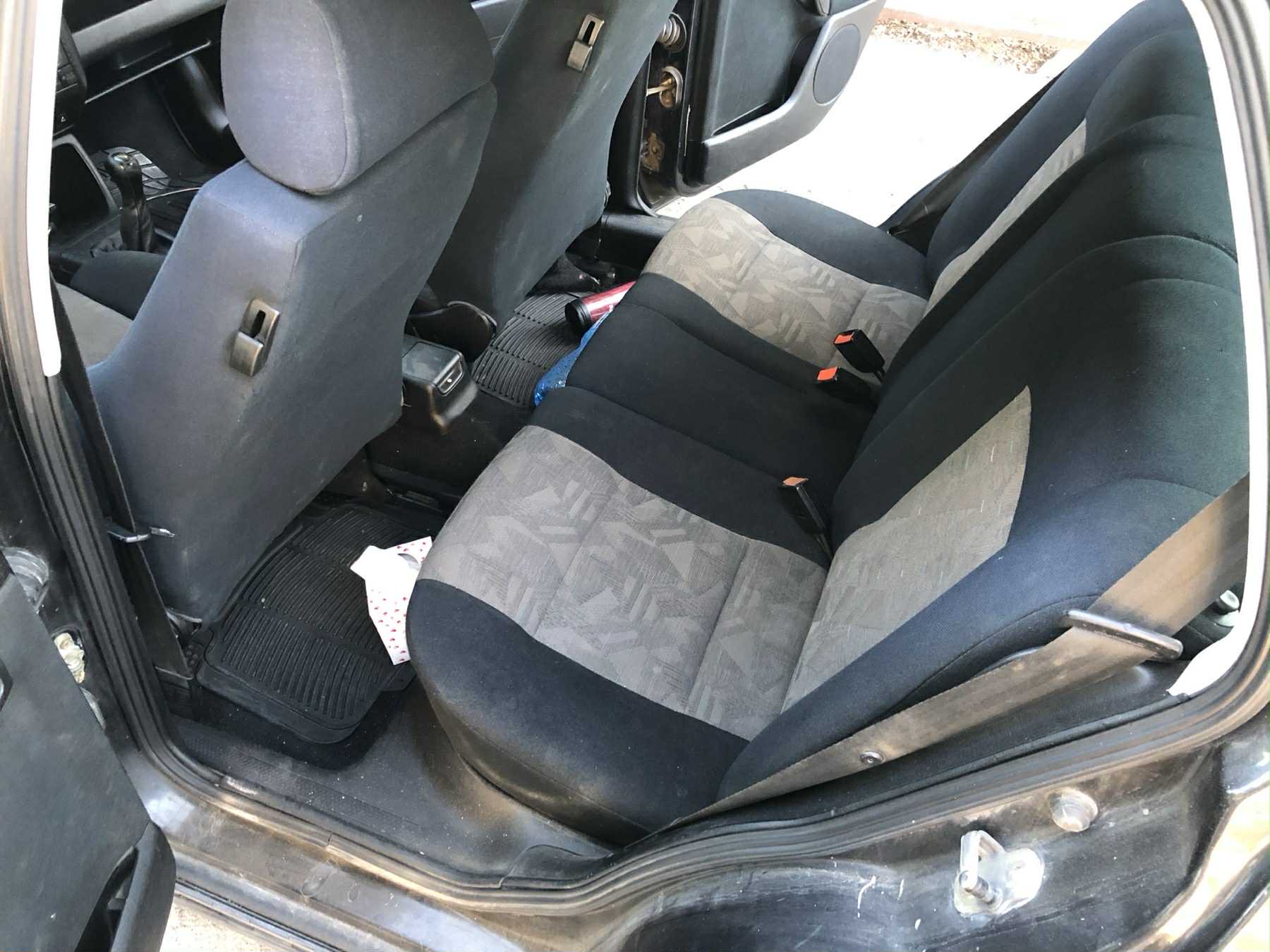

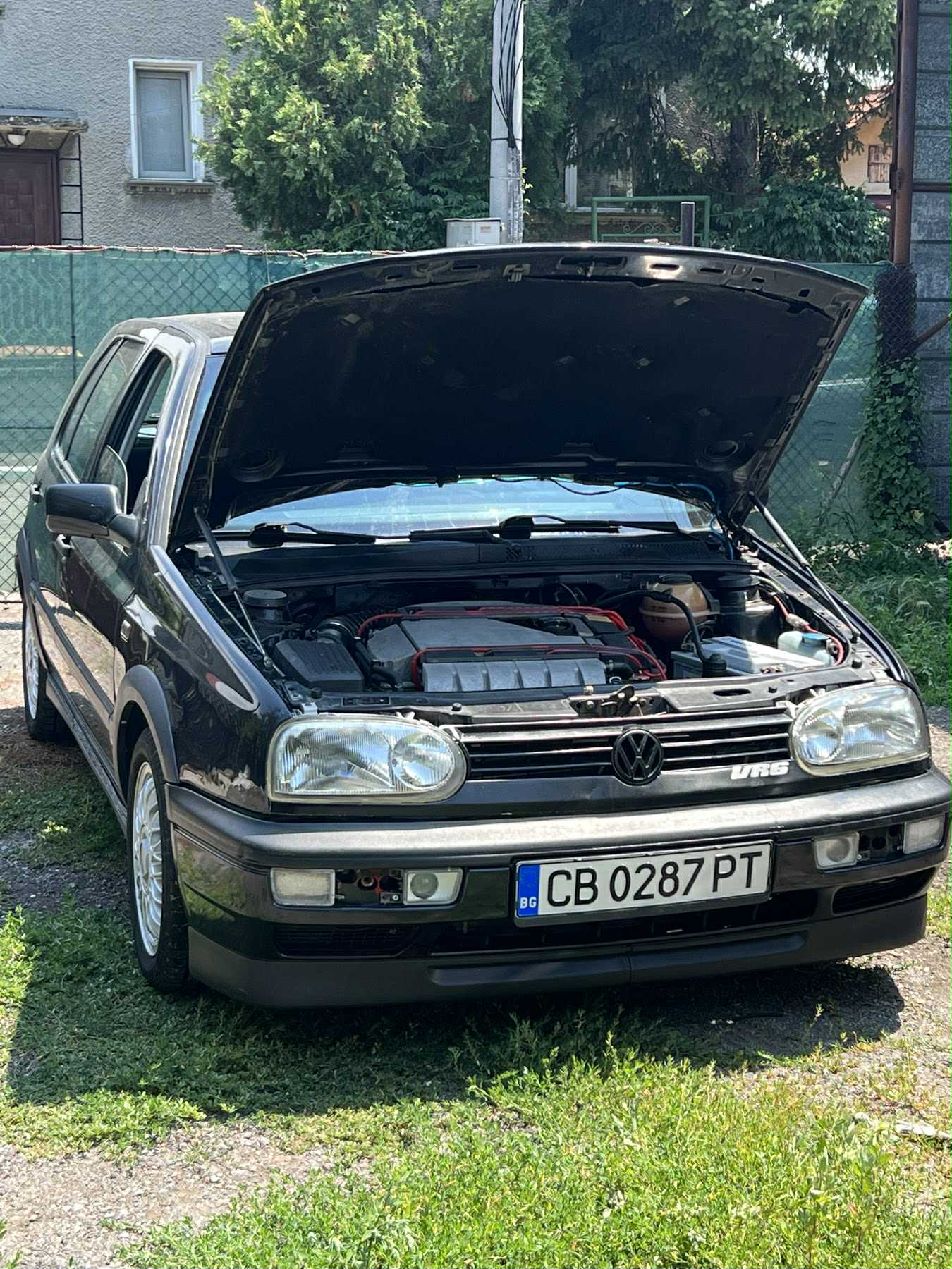

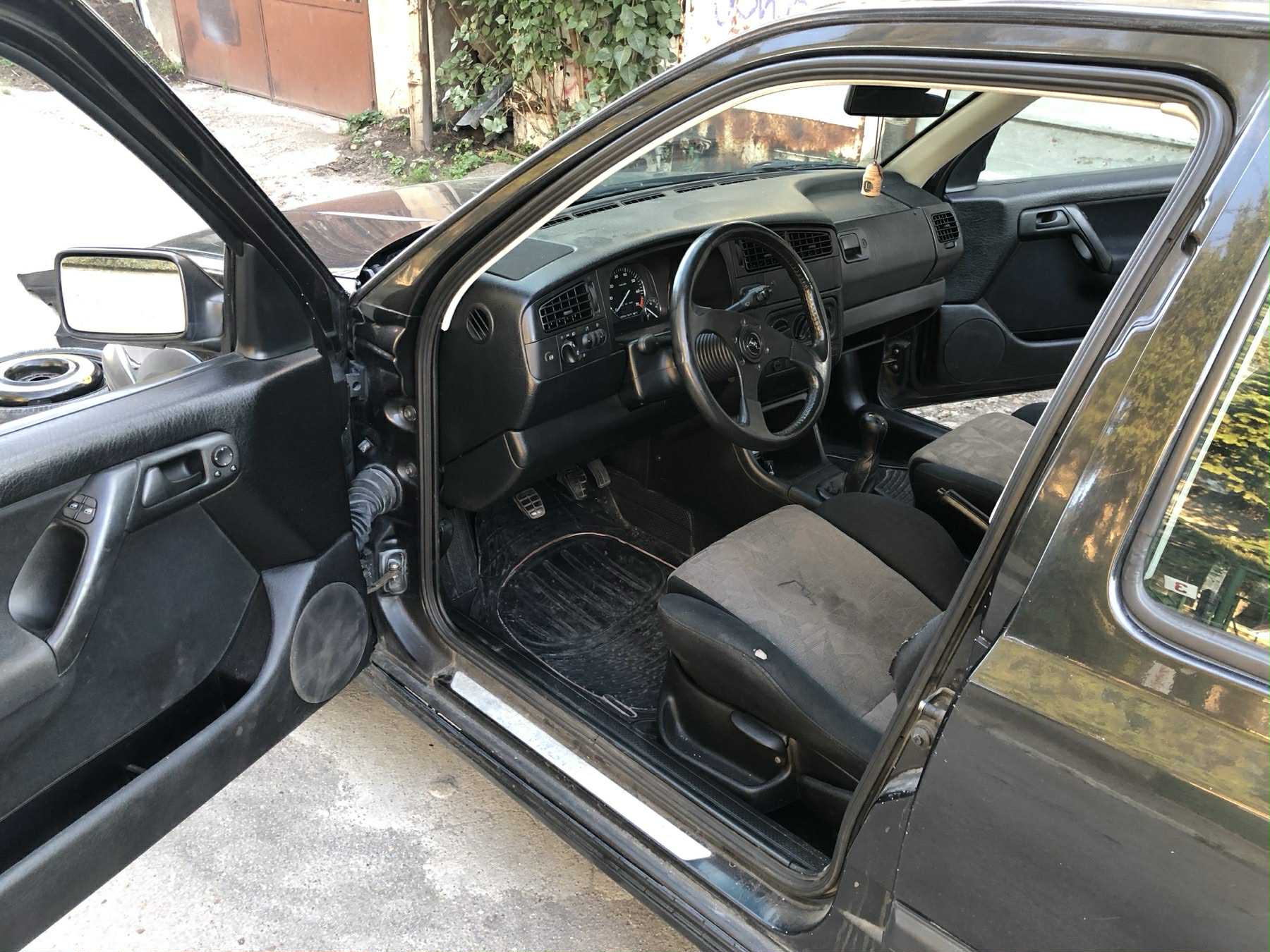

Това са снимки на колата, които получих когато се уговорихме да се срещнем. И така колата е произведена през далечната 1992 година, като 1вата ѝ регистрация е била чак през 1998 година. :screwy В момента на огледа решетката беше сменена с нова, колата е с дълбоко рекаро салон, който е от двуврата кола и явно е бил добавян, кутията на филтъра беше сменена с конусовиден K&N... за щастие бившия собственик е запазил и оригиналната филтърна кутията, която взех и предстои да бъде монтирана. Добавяна е ел. водна помпа от ауди с4, поради по-големия дебит, нови предни дискове zimmerman двойно вентилирани, нови лагери отзад, обслужена е от към ремъци, ролки, масла и филтри (които ще бъдат сменени следващите седмици, защото колата е била седяла в гараж повече от година и половина). Имаше тиксо на люка, защото има нужда от ревизия, който също не се отваря поради заминали водачи, леко вдлъбнат картер, не знайно поради каква причина. За картер веднага започнах да се оглеждам, поради това, че вдлъбнат. Бившият собственик го е свалял за преглед на маслената помпа и цедката, като ме увери, че са замервани и работели.. При смяната на картера се чудя дали профилактично да не подменя и маслената помпа с цедката (според вас как е по-редно да направя :gruebel ) При огледа на колата, имах късмета да не мога да я покарам, поради липсата на спирачки (за което ще разкажа по-надолу).

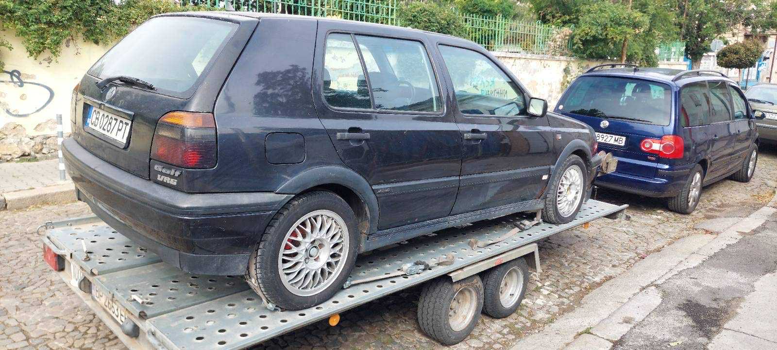

И така в неделята на 28ми отново с огромната помощ предоставена от Марио (за което съм му адски благодарен) успяхме да го превозим до Плевен и да си го прибера вкъщи. При свалянето на колата от платформата Марио беше загънал отново ръкави и започна със смяната на задните апарати с работещи такива, които предварително беше взел от негов стар заден мост. (също за което не знам как ще му се отблагодаря + всичко друго :beer ). Със смяната на задните апарати и обезвъздушаването им, колата беше готова за минаване на ГТП.

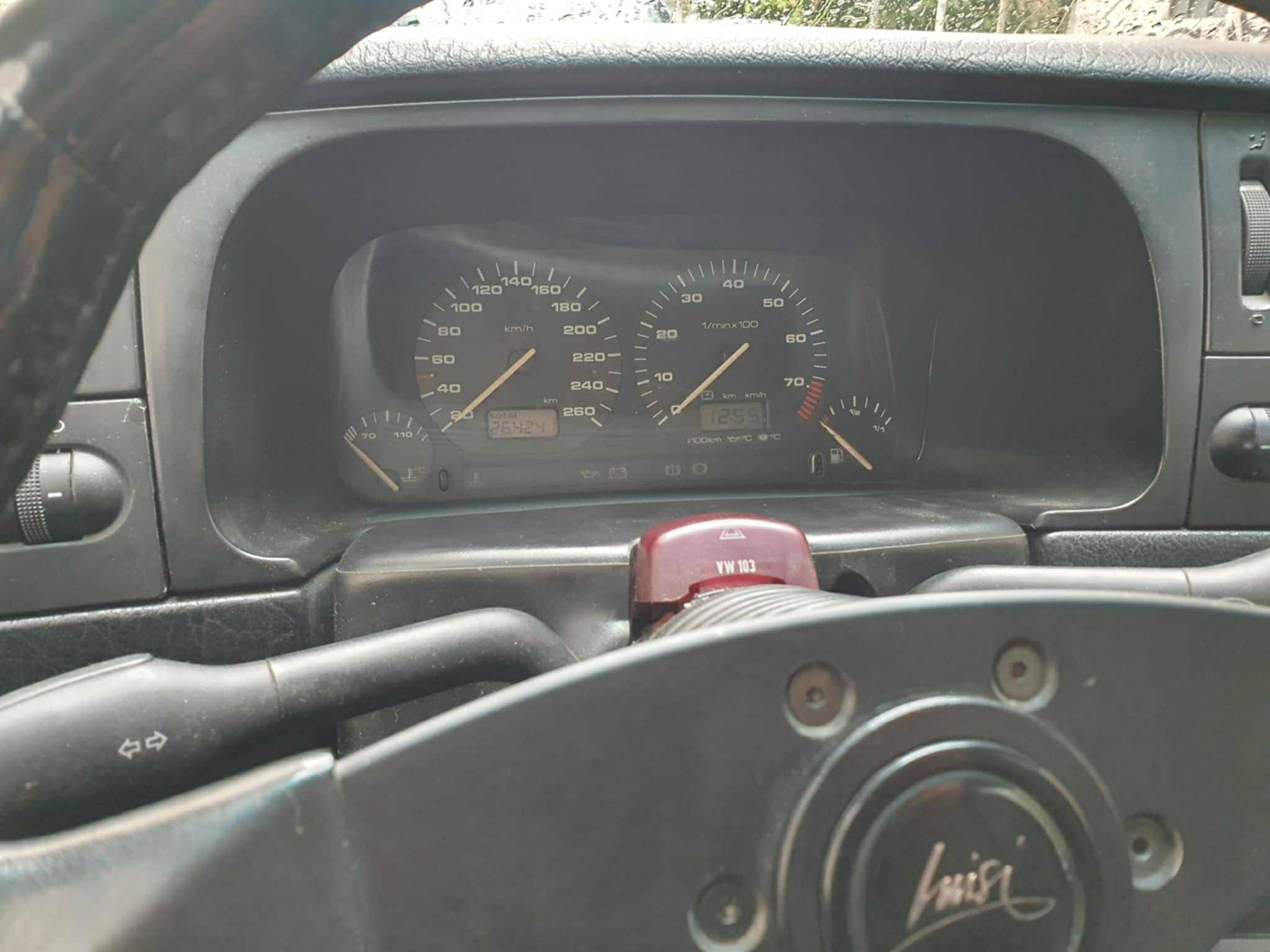

Първия "мод", който направих е да сложа абф километраж, също нещо което съм искал да направя.
Тук е момента отново да питам по-запознатите колеги нормално ли е: При празен ход да показва на обортомера 1000 оборота в минута, като със стария бяха по-ниски, което е и нормалното, разбира се.. Като отчитане на температура вода и гориво уредите работят адекватно.. Ще се радвам за съдействие от ваша страна дали има нужда от някакво калибриране или някоя подобна интервенция, за да заработи както трябва. Друго което ми прави впечатление е, че при 1вото палене за деня и рестартира всички данни от мфа-то и започва всичко на ново.. Една от причините, за да сменя стария километраж е, че пикселите на мфа-то и километрите бяха изгорели, и не идикираха нищо.

Таблата на четири и шест цилиндровите мотори работят различно, смятат различно. Само оборотомера

Със здраве да си го караш :th_up ,Но както каза колегата 4 и 6-цилиндровете са с различни оборотомери. За рекарото мога да кажа, че всички са така, за да могат да се слагат и в двуврата кола :mhihi

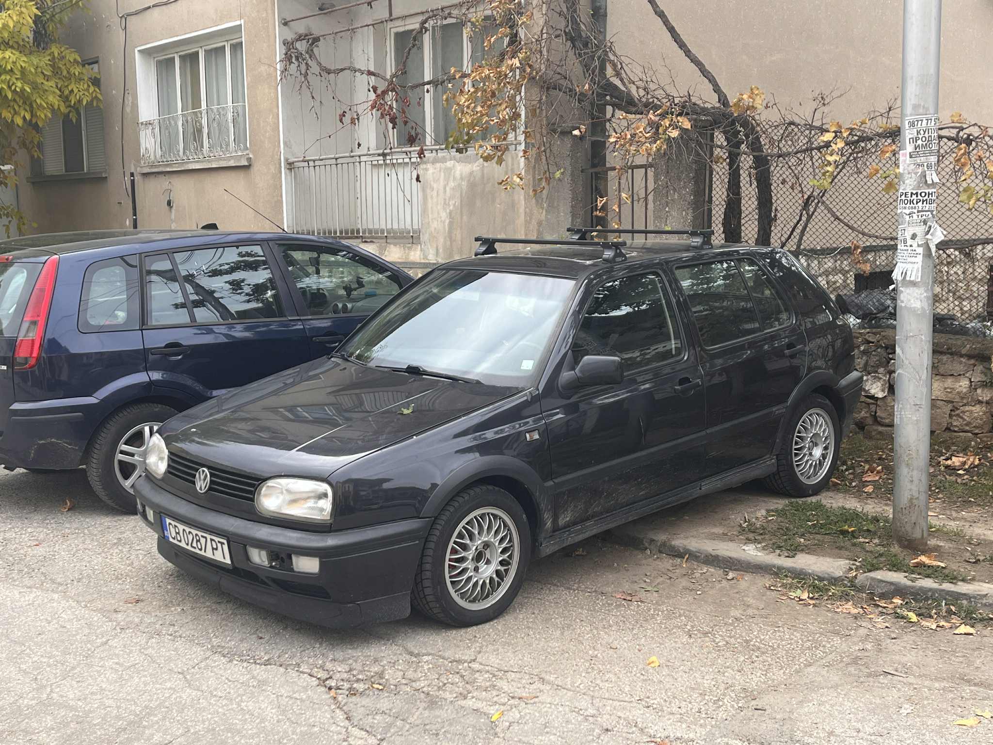

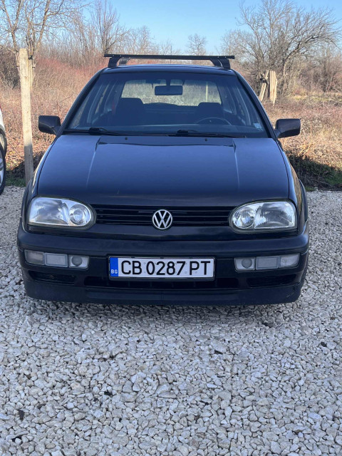

Междувременно преди да се оправи течът от картерната вана и цялата предница се сдобих с някои интересни неща (или интересни за мен :mhihi ). Първото беше греди за тавана, на които случайно попаднах във фейсбук. Те са на марката Тhule, разбира се състоянието им не беше чисто ново, но като цяло бяха здрави и с всички налични капачки на самите краища на гредите.
Веднага след като бяха взети от куриерската фирма бяха сложени, поради липсата на търпение и огромното любопитство как ще застанат, и дали ще ми харесат. Все пак слагам подобни греди за 1ви път на мой автомобил и не бях сигурен дали ще ми допаднат. Мисля, че застанаха точно както си представях и ще допълнат финалната визия, която ми се върти в глава към този момент :mhihi

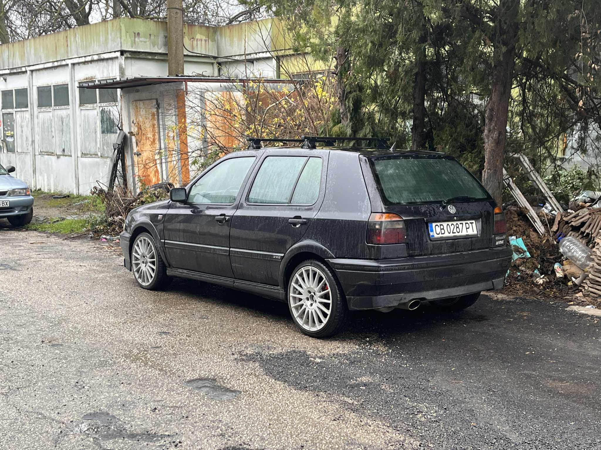

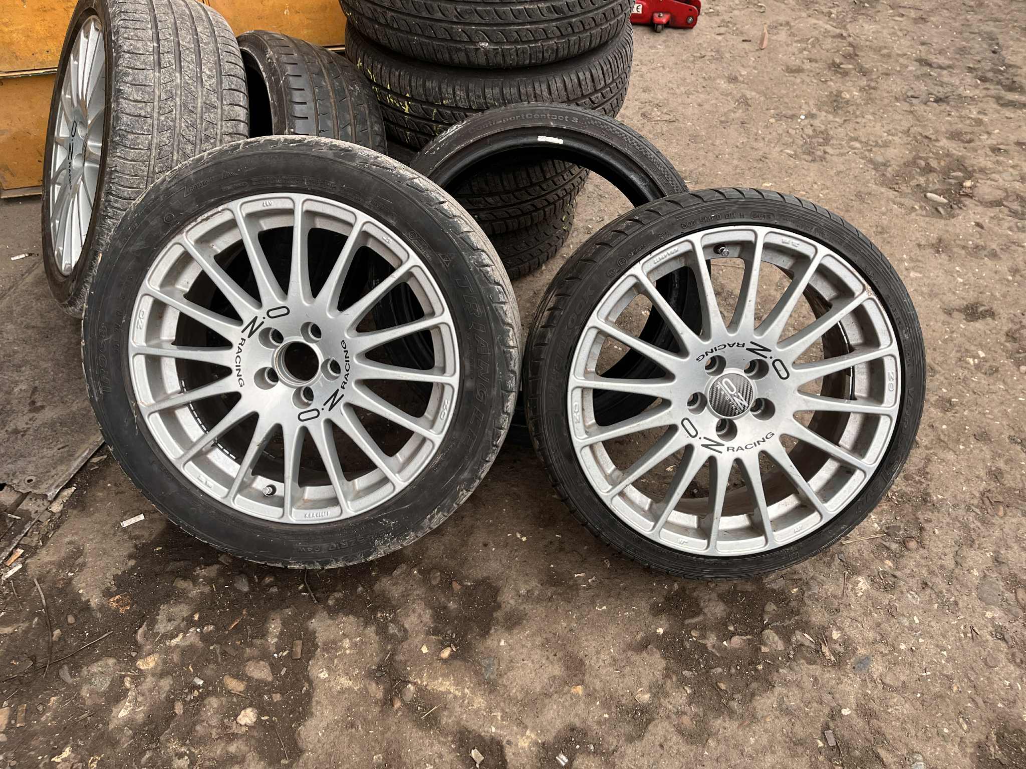

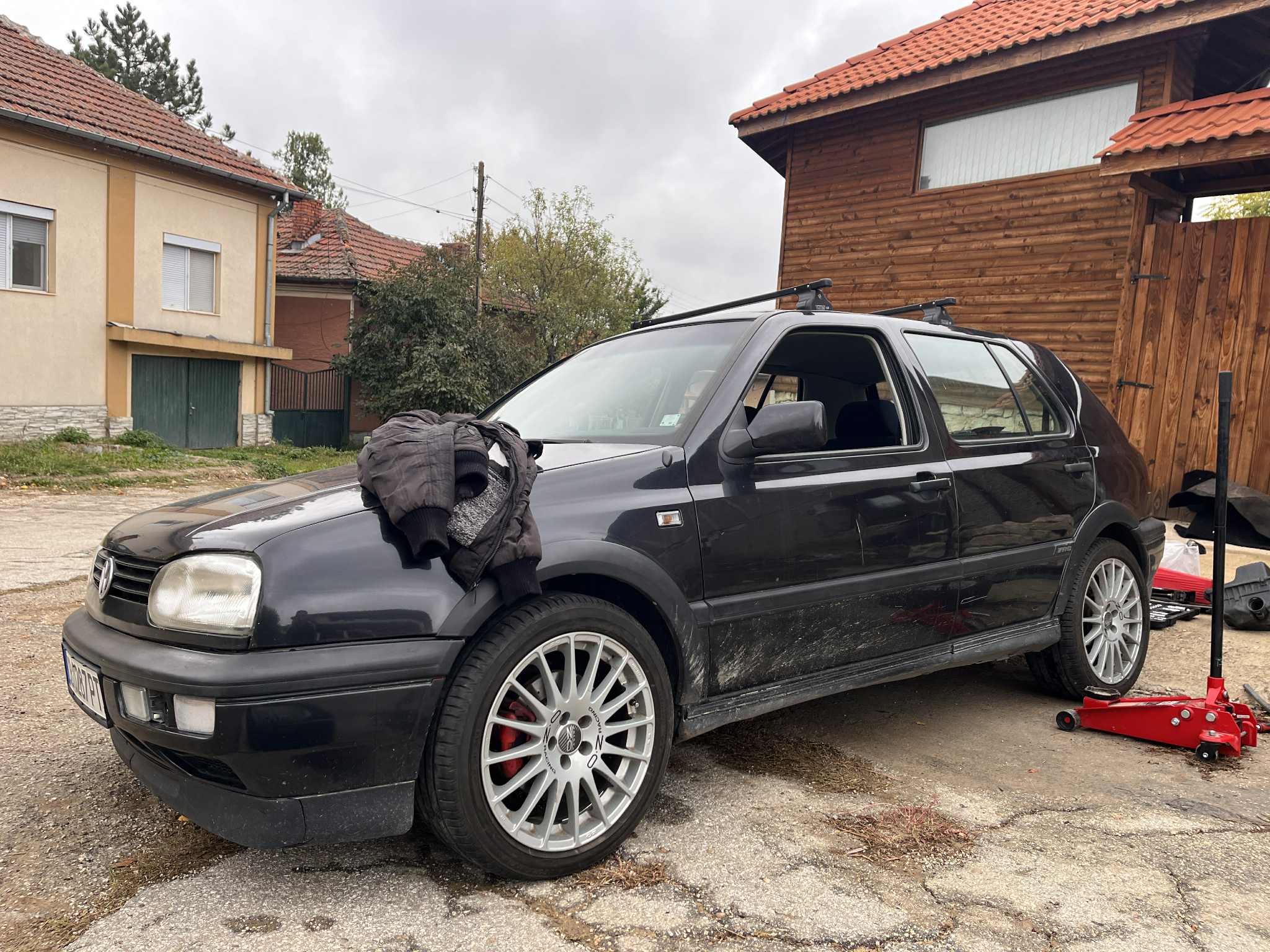

Втората придобивка са джантите на марката O.Z. модел Superturismo GT с размери 17х7.5j 5x100. Отново както при гредите, нетърпението надделя и веднага бяха сложени на колата. За жалост гумите, с които ги взех бяха доста големи.. (225/45/17 размер, който съм си мислил за "стандартен", или такъв който не би попречил на свободното предвижване на автомобила при положение, че няма поставено регулируемо окачване)
Да ама не.. :banghead гумите търкаха в самия амортисьор.. веднага поръчах фланци 1воначално за отзад 16 мм, тъй като си мислих, че само отзад търка, но в последствие като сложих фланците установих, че търка и отпред. Както и да е, отново започнах да търся решение на проблема, тъй като поставянето на фланци отпред беше лоша моя идея след като го разбрах по-трудния начин и изкривих абс пръстена и разбрах, че при ремонта на предницата ще имам допълнително хвърляне на нерви поради смяната на лагер главината с абс пръстена. :banghead :censored2

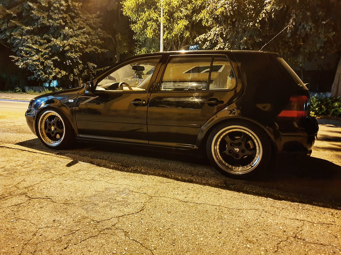

Една вметка - смятам джантите, с които да бъде голфът през по-голямата част от годината да са старите ми Keskin KT2 18х8.5j/9.5j (в следващо мнение, ще приложа стара снимка на тях и как седяха на колата). Джантите са с междуболтово разстояние 5х130 и са нужни фланци. Моите фланци които, имам и ползвах на преднишния ми голф мк4 са 25мм 5х130 --> 5х100. Поради голямия оффсет (ЕТ52), ще се наложи да поръчам нови фланци за отзад, защото 25 милиметровите, са малки и опират в амортисьора (и тях изпробвах :biggrin след като видях, че о.з.-ките опират). Смятам да поръчам 40 мм, тъй като наскоро видях, колега с друг черен голф 3, който продаваше 17ки порше джанти и фланци 5х130 --> 4х100. Писах му, за да го разпитам за фланците и той сподели, че неговите са с ЕТ57 и ползва 40 мм фланци. Вие на какво мнение сте :gruebel :question

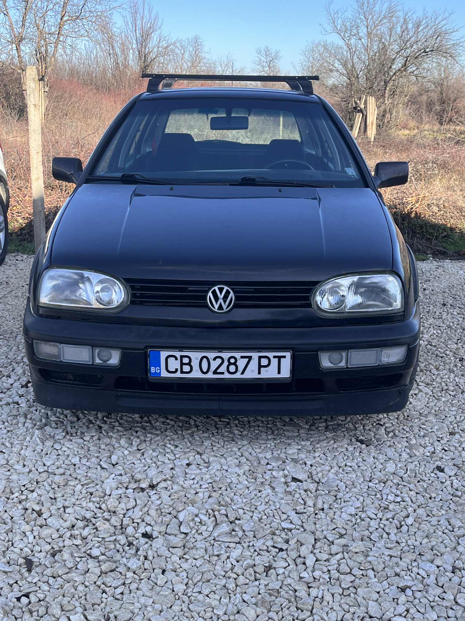

Междувременно когато си бях в София само се чудих какво да правя или по-скоро какво да си поръчам, се сетих, че взех колата без светлоотразители - средната част на блендата в предната броня. И поръчах ляв и десен от олх.
Естествено те са на марката ТУС .. и не застанаха така, че да ми харесат на 100%, но поне не седят толкова грозно както на 1вата снимка и да си личи предната броня, че някога е била червена.. За сега ще карам с тях, като за напред възнамерявам цялата бленда да я сменя в черно, защото искам да боядисам секциите на фаровете в черно, тъй като и те са на марката ТУС, и не са оригинални, а в на още по-късен етап смятам да взема двусекционните фарове в черен цвят наподобяващи Hella Lippstadt.

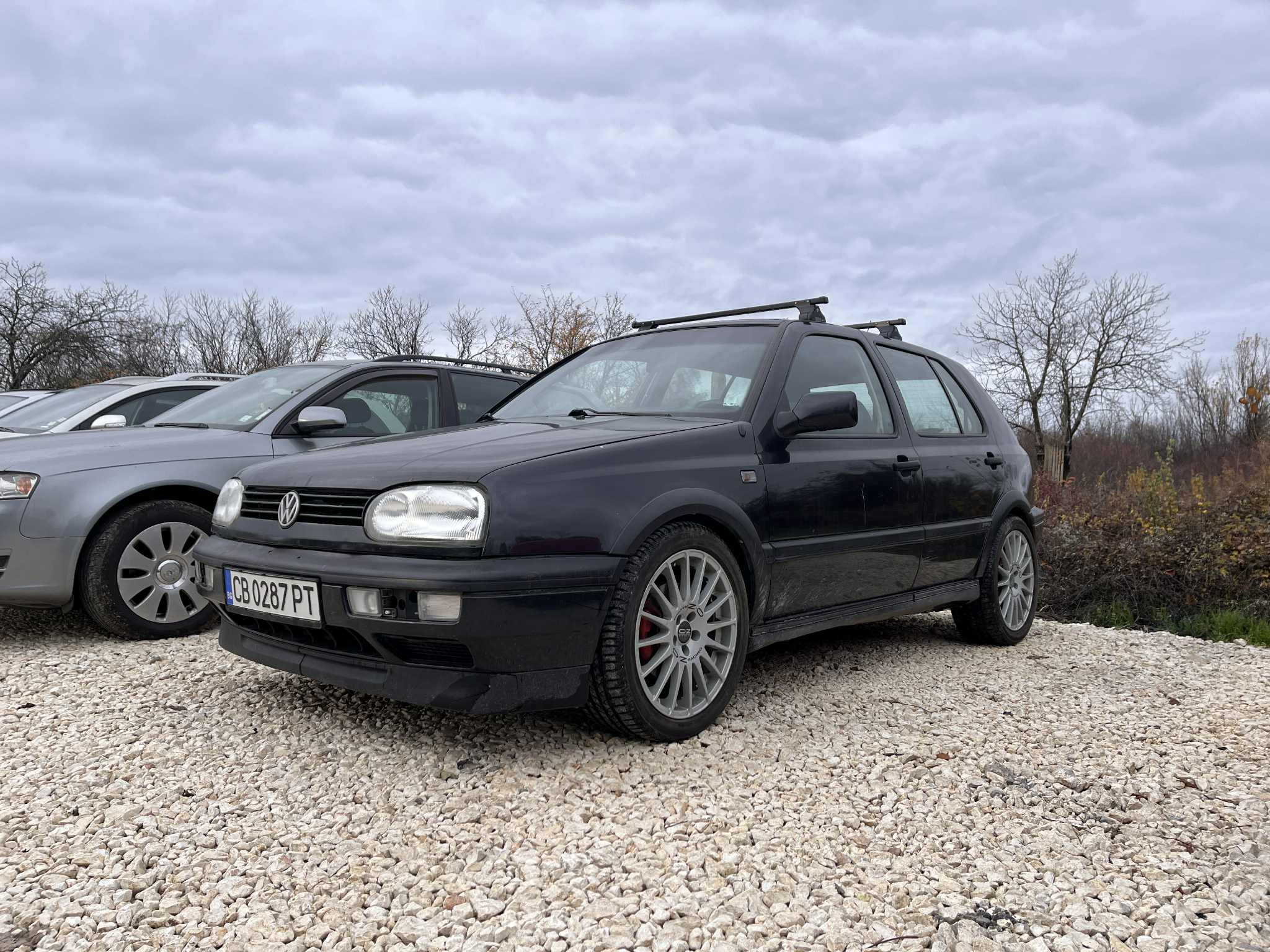

При поръчката на частите се наложи да поръчам афтърмаркет маслена вана, тъй като писах на различни хора, които са се занимавали в годините с двигатели VR6 12V и не успях да намеря здрав и оригинален.. в комплект се смени маслото в двигателя с масления филтър, ляво каре (защото беше със скъсан маншон), 2та шарнира, десен лагер главина с абс пръстен, бях взел плътните тампони за носачите, но моите се оказаха здрави и ги върнах, бях взел и тампони за 4те амортисьори, защото мислех да сложа на 1во време койловърите от старата ми ибиза, защото няколко човека, че щели да паснат, въпреки че идват къси, но целта ми е леко да по-сваля колата, за да застане приятно поради ниския размер гуми, но нещо неуспях да се справя със задачата. :mhihi
При проверката на тампоните на носачите с щангата мостта направо се сгъваше, явно е ръждясал и ще се наложи и неговата подмяна. Може ли да споделите дали пасва мост от други модели на голф мк3 или задължително трябва да търся от голф мк3 вр6 :question
Тук снимах голфа на следващия ден след като го изкарах вече ремонтиран и на снимката може да видите височината, която се получи между веждите/калниците и гумата. Тъй като не успявам да прикача последната снимка, която исках с 2 джанти една до друга с различните гуми 225/45/17 --> 195/40/17, ще я прикача в следващо мнение + по-горе споменатата снимка на стария ми голф. Искам да ви я покажа, тъй като не очаквах такава разлика и все едно са коренно различни джанти :scare3 :mhihi

1. снимка на разликата в гумите:
2. снимка на джантите Кескин КТ2 на предишния ми голф:

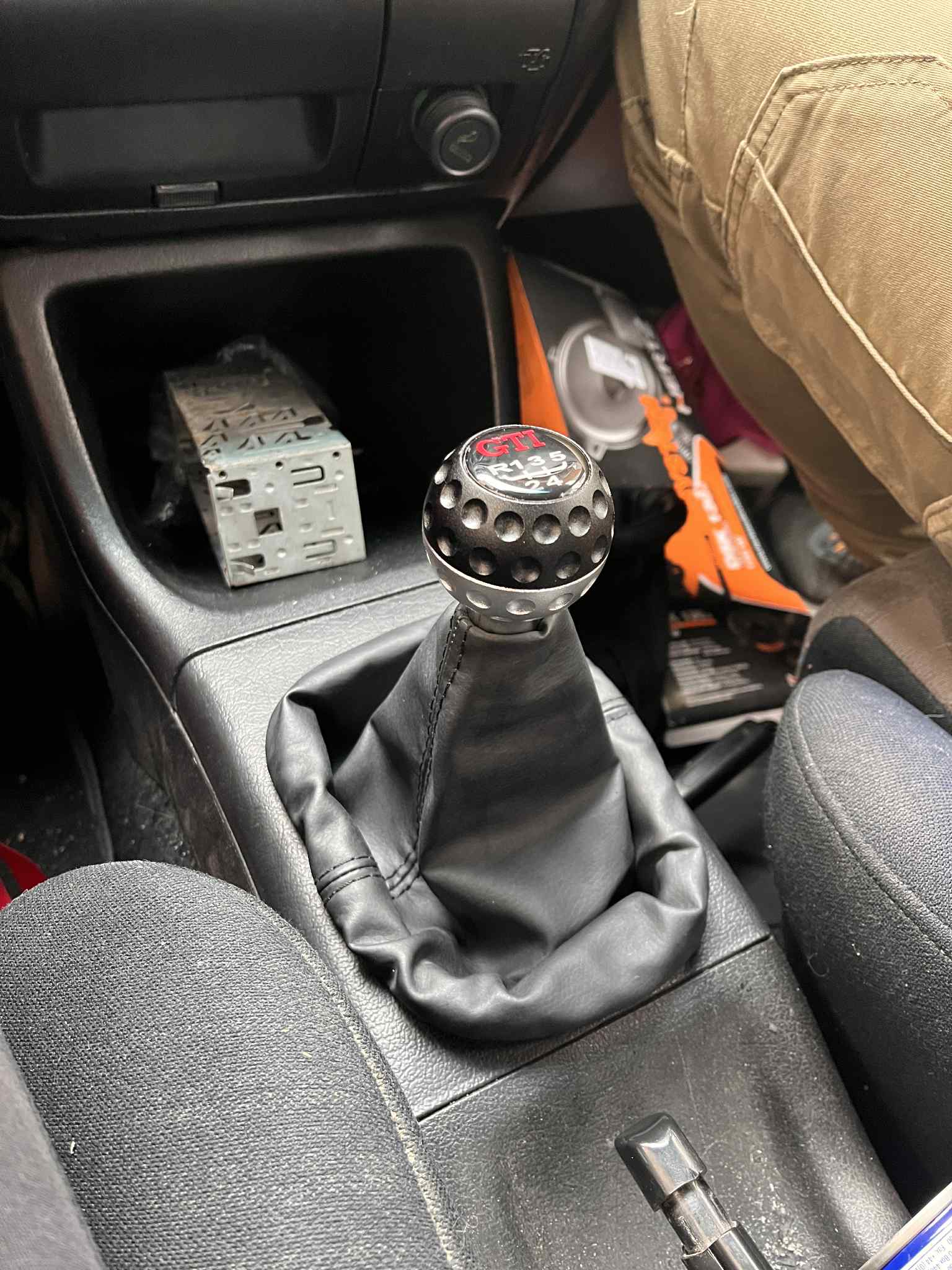

В допълнение забравих да добавя в предишното ми мнение, че бях поръчал гти топка от алиекспрес и от олх закупих нов кожен маншон, защото стария буквално се разпадаше.. За жалост не успях да ги сложа веднага, защото си ги взех докато бях в София :mhihi но.. след като се прибрах ето го ефекта:
