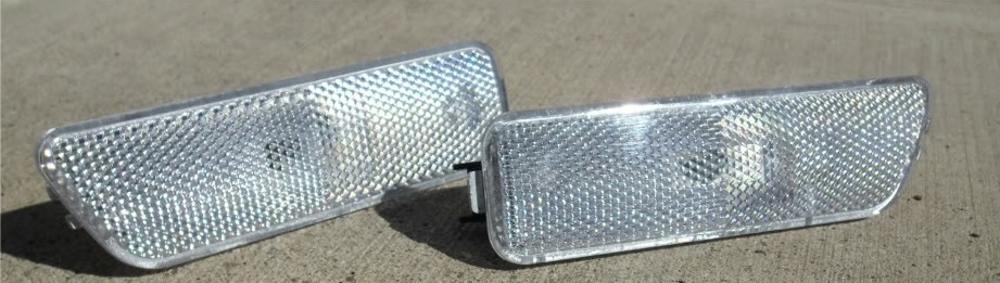

Това е една придобивка която я имам от близо 1 година и чака монтиране, но все не намирах време.Търсил съм лайстна с отвори за сайд маркери, но резултата е отрицателен.Ще помоля ако някой си е слагал такива на неговата кола или е виждал как се слагат да сподели ако може.Въртят ми се разни мисли в главата как да ги монтирам, :a045 но преди да започна искам да чия други мнения :smile Благодаря

Мисля, че лайстните без отвори имат от вътрешната страна очертания-заготовки за сайд-маркери, изрязваш внимателно и монтираш.

batko_miro написа:Мисля, че лайстните без отвори имат от вътрешната страна очертания-заготовки за сайд-маркери, изрязваш внимателно и монтираш.
Благодаря за мнението ти по въпроса :bowdown ,това не го знаех,дано да си прав и да има заготовки за да ми е по лесно :beer

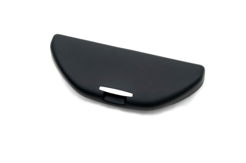

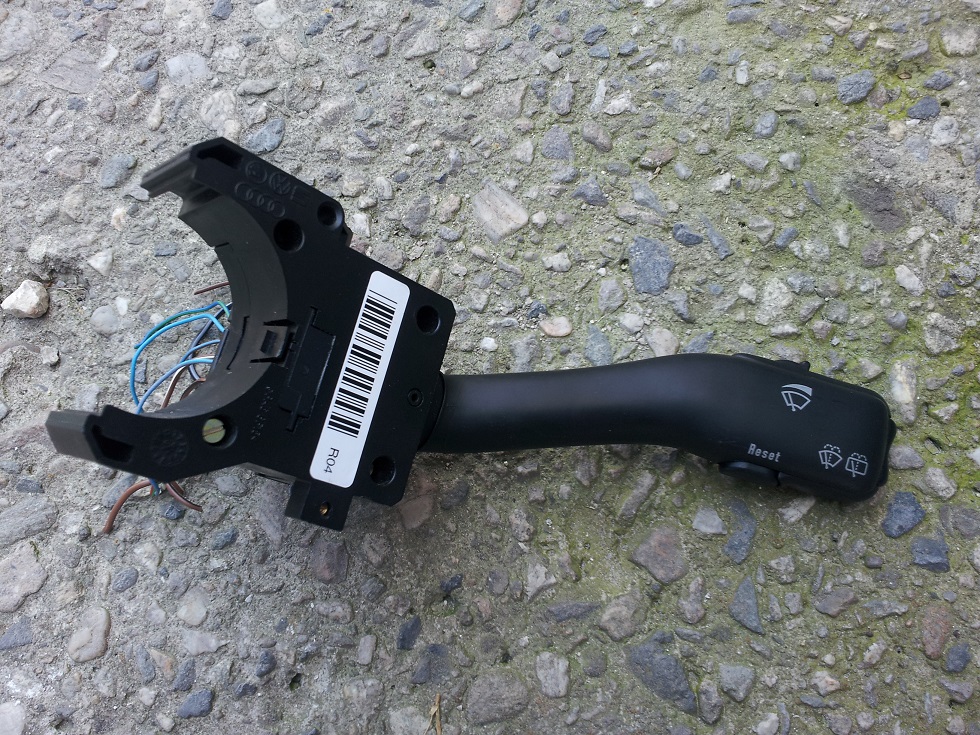

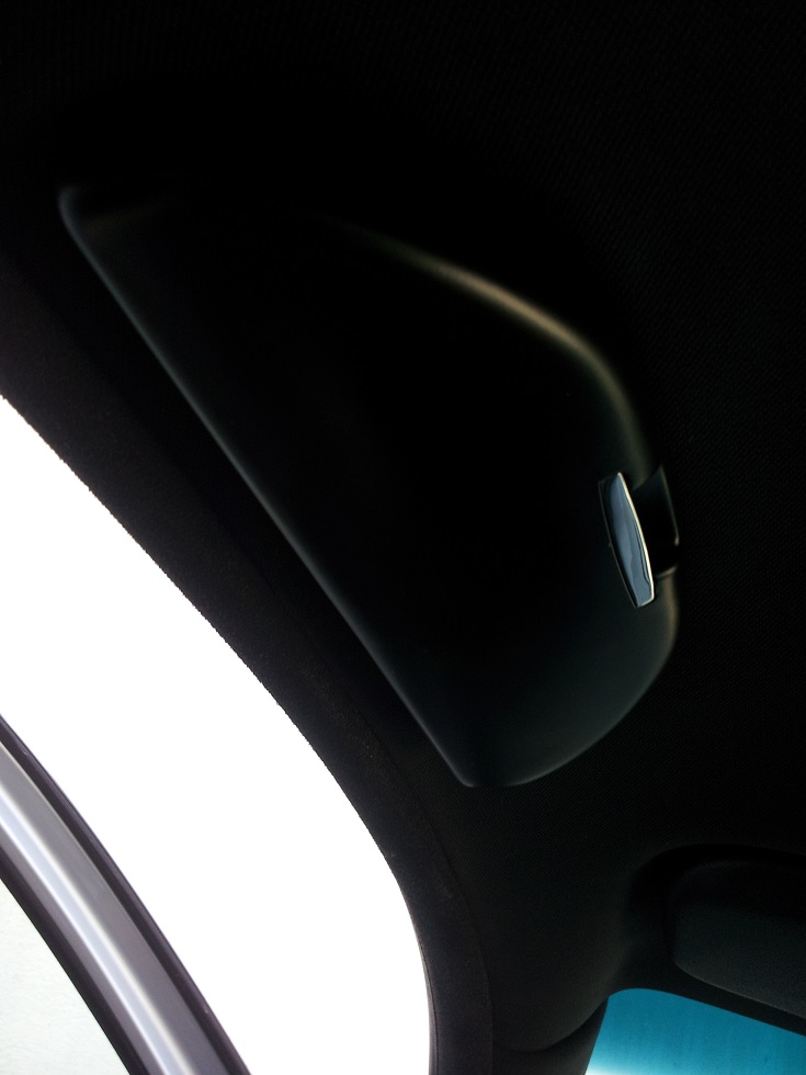

Мнениеот Великов » Съб 29 юни 2013 23:45
Oще две попълнения добавих към колата едно, от които беше наложително.Калъф за очилата и лостче за борда. :wink

Великов написа:Това е една придобивка която я имам от близо 1 година и чака монтиране, но все не намирах време.Търсил съм лайстна с отвори за сайд маркери, но резултата е отрицателен.Ще помоля ако някой си е слагал такива на неговата кола или е виждал как се слагат да сподели ако може.Въртят ми се разни мисли в главата как да ги монтирам, :a045 но преди да започна искам да чия други мнения :smile Благодаря
Няма очертания на лайстната. Аз моите ги монтирах, като свалих лайстната, отзад очертах горе долу маркера, после с макетен нож грубо изрязах по-малък отвор. После с такъв шлайф и ситен камък дооформих отвора, така че да пасват плътно маркерите. Захващането не ми харесва и обмислям да ги "запоя" с поялника. Бронята под лайстната трябва да се изреже, за да си легне лайстната.
Като цяло е малко бъбречива работа. Аз моите още даже не съм ги свързал към габаритите :th_up
Някой, знае ли дали сайд маркерите трябва да са на равно с лайстната или леко изпъкват?

Благодаря за инфото :) Аз преди 1 месец разглобих бронята и видях,че няма заготовка и ми стана ясна работата,че ще пада играчка по монтажа им.А за сайдмаркера дали трябва да е наравно с лайсната, да трябва да е :) Това съм го проверил :beer Скоро време ще разглабям и ще ги монтирам :drunk
