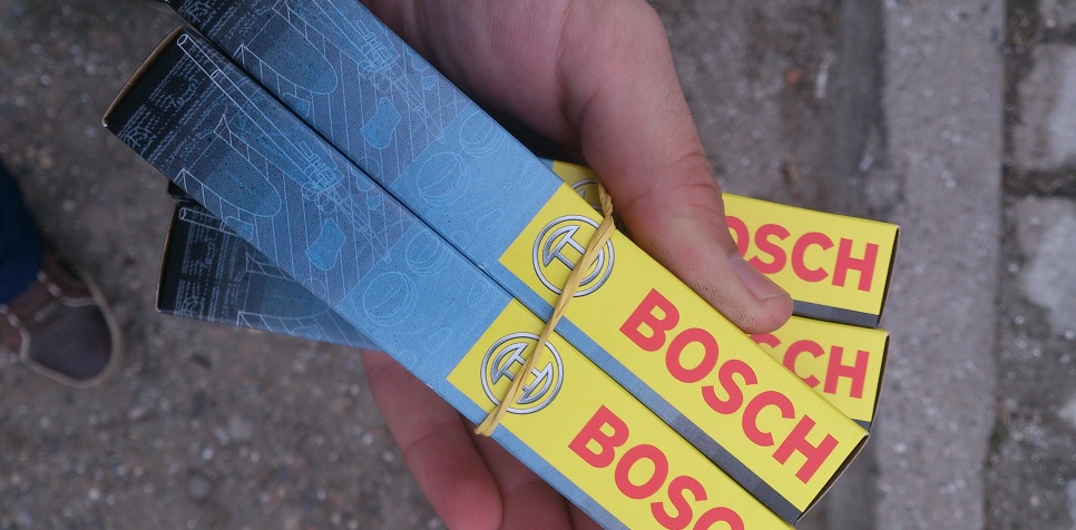

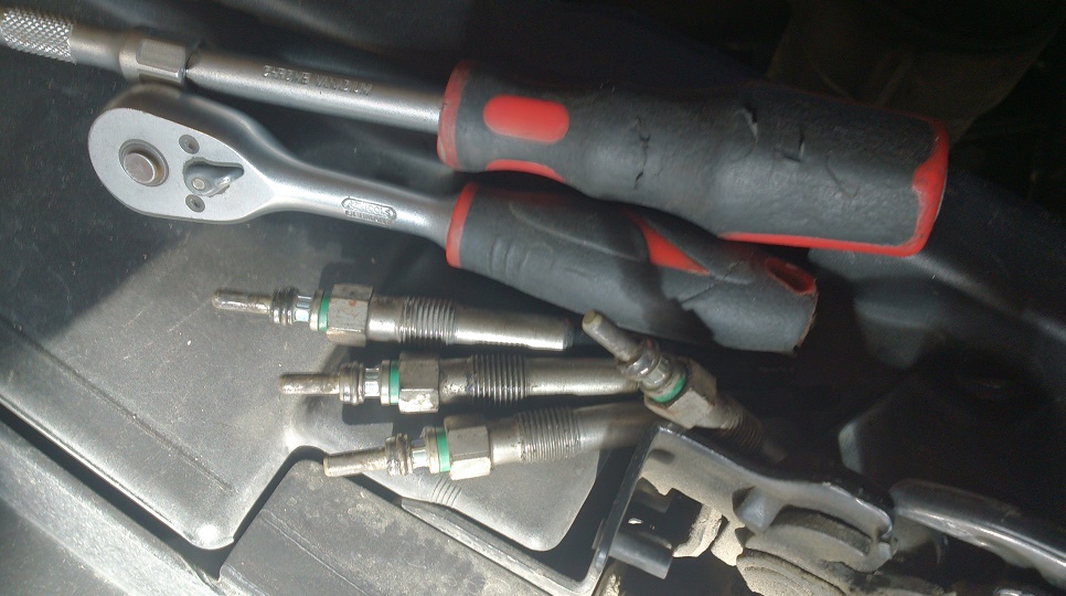

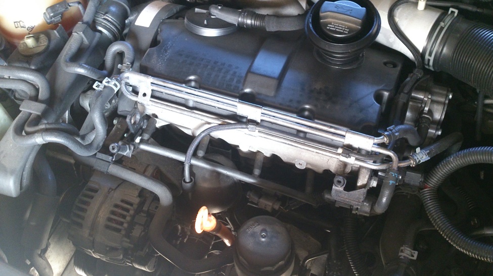

Да раздвижа малко темата и аз... С идването на зимата и температурите под -10 градуса бората нещо първия дневен старт го мъчеше много... след което веднага отворих свещите и резултата : Нито една не работеше... .
Поръчани са вече новите и чакам да ги донесат за да ги монтирам

Новите свещи пристигнаха, сложих ги и всичко е тип-топ

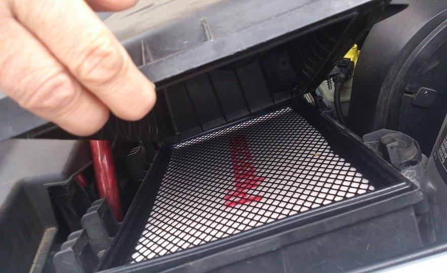

Дойде време и за смяната на филтри, но този път реших да поръчам въздушен спортен (панелен). Не знам дали ще усетя тази малка разлика във високите обороти, за която споменават колегите, но утре като го сложа ще се разбере

Ето че днес бората се сдоби и с нов въздушен спортен филтър. Не е от най-скъпите, но до колкото позволяват студентските финанси е добре. Сложих го и има осезаема разлика, не кой знае колко, но съм много доволен

Интересното е, че при мен със спортния филтър гореше с около литър по-малко нафта,разлика във вървенето не видях,но имах големи проблеми с омасляването,все не можех да уцеля точното количество(с оригинален комплект на K&N бях за чистене и омасляване бях) и се стичаше масло вътре във филтъра,по скоростната кутия и надолу по кората
,един път като бе протекло чак на асфалта го разкарах

Интересно... дано да не се появи такъв проблем, иначе този е Пайпъркрос(от магазина на ФВ го закупих). Разликата я усещам след 120-130км/ч на 4 и 5та предавка. Като цяло малко по-леко върви и това ми стига, а и не съм очаквал (както мои познати) да стане самолет

А цената му е?
- Shocked
- Мнения: 57
- Регистриран на: Нед 16 яну 2011 20:41
- Автомобил: VW Bora 1.9 TDI
- Двигател: ASZ
- Местоположение: България, Бургас
Re: Сив Борак ASZ
Цената му беше 65-70лв, иначе с отстъпката ми го пратиха за 40.
http://www.pipercross.net/pipercross-rectangle-performance-panel-filter-length-362mm-x-width-184mm-pp1389_p24037813.htm
