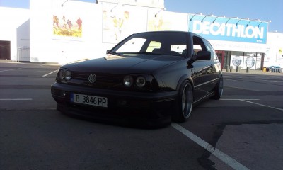

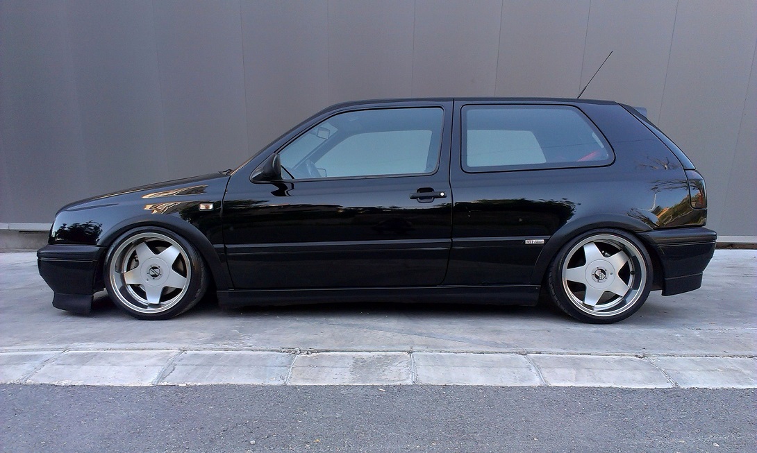

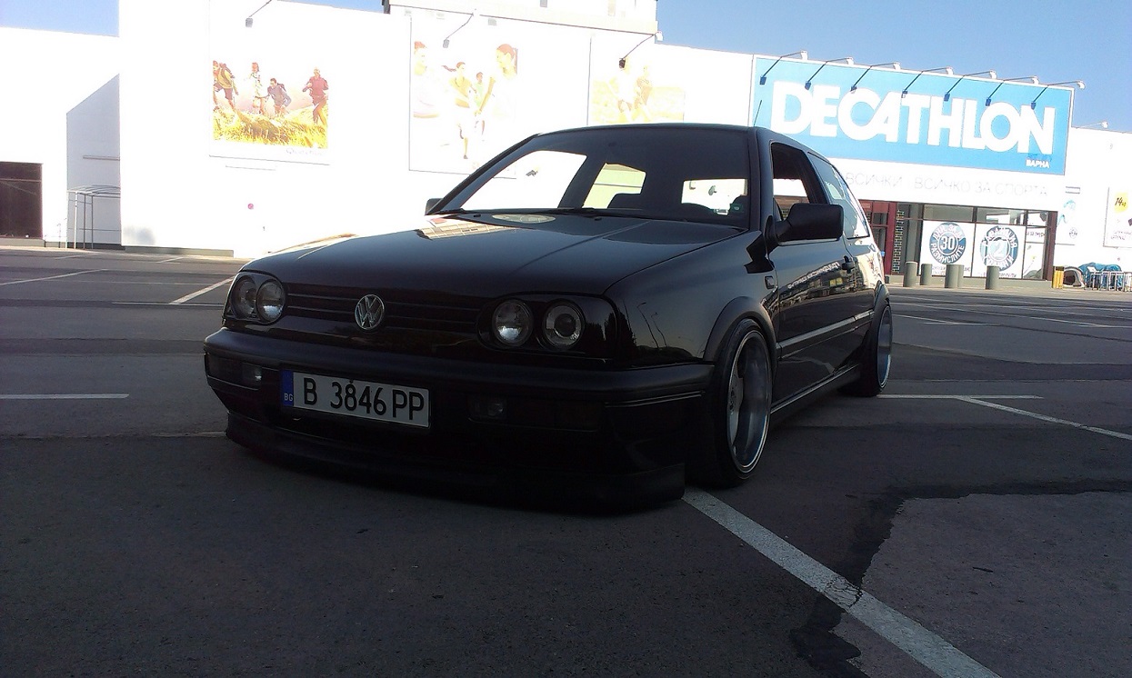

Колеги,въпреки че не се е появявала по съборите тази година искам да заявя че колата е жива и си я карам всеки ден :)В предното си мнение съм споменал за повдигането на мотора,направих го с 20мм фланци на тампоните и нямам проблем с опиране в капака и т.н. Единствения недостатък е при свалянето на колата надолу защото по-рано ми опира дясната полуоска в рога
ама така като гледам тя очевидно е по-корава от рога и си е направила място където да минава
VR6-тицата под капака до тук се представя доста добре и от към разход и от към вървене,замислям на по-късен етап някой части да се подменят с такива от 2.9 за да се подобри още една идея динамиката на колата.За около 3 дни колата беше с други фарове ей така за разнообразие но поради факта че съм недоволен от светенето им ги свалих...Незнам другите колеги с фарове TYC в комбинация с ксенон как виждат вечер,но аз определено виждах доста слабо

Брутален е Голфа, браво и за добрите снимки!
П.С: На тази височина за ежедневка си е мазохизъм.

negodnika написа:Брутален е Голфа, браво и за добрите снимки!
И особено във Варна
