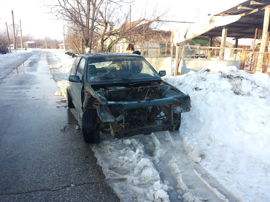

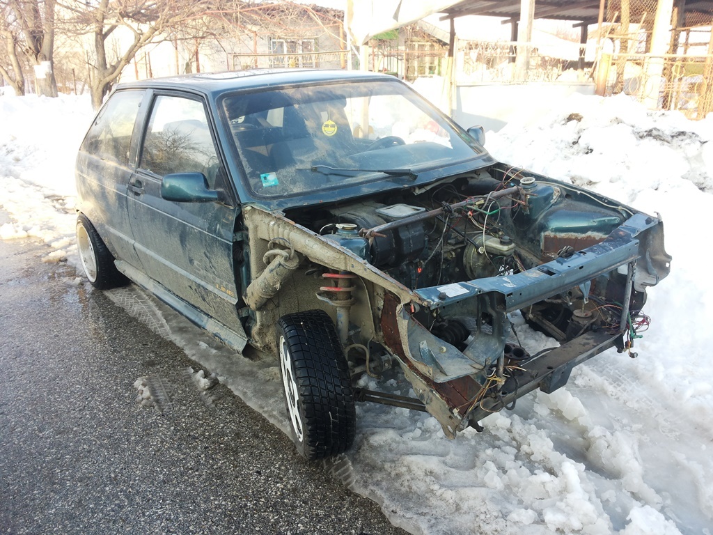

Скоро малко снимки по проекта, напредвам но бавно, сложно е без гараж и бачкане на вънка на студа.
А иначе за цвят решил съм да си подготвя хубаво коша и да го пръсна с хубав спрей в бяло. И друг път съм боядисвал други неща със спрейче и когато си го подготвиш добре не си проличава че е спрей. Та така де бял кош с червени и черни елементи по мотора, бели джанти червени апарати и ярко червена отвънка, с черен салон с червени конци. Това искам да постигна и дано стой страхотно.
Разбира се цялостно боядисване може би до година че нямам толкова пари за сега. За цени в Силистра съм питал на 2 места и на едното цялостно със смяна на цвета вътре и вънка искаха 1500 а на другото искаха 900 лева и на двете майсторите си ги бива и на двете се работи в кабина.
Скоро ще пусна снимки, нека малко да натрупам готови детайли и други такива, да има какво да се гледа.

Ето колата на колела готова в очакване за цялостно заваряне на кръпките и разпънките по коша. Лошото време забави заварянето,но сега е топло и да се надявам в близката една седмица да заваря всичко.

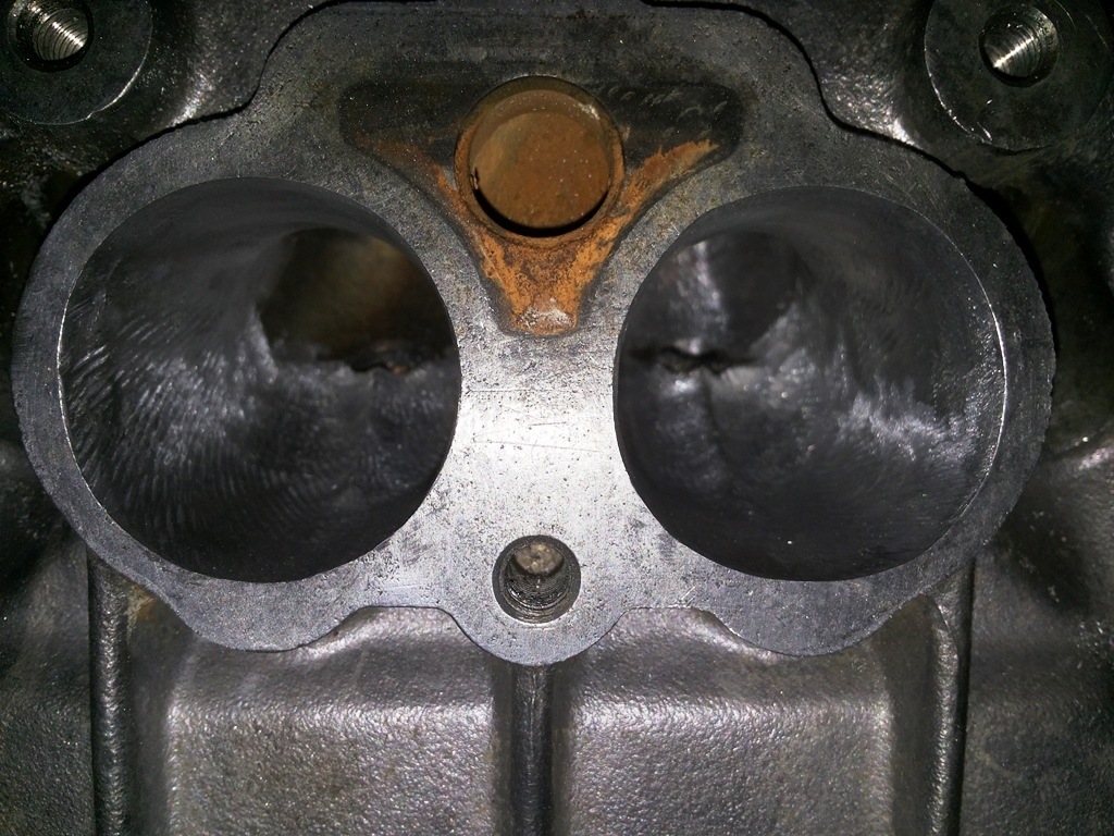

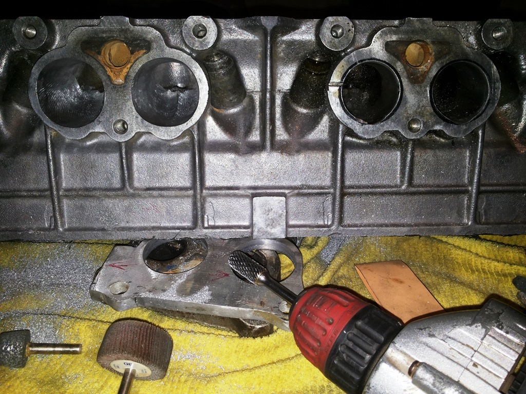

Ето и след 3-4 дни по 2 часа работа на ден два от смукателите са вече оформени, чакам да доставят клапаните за да ги замеря с точност и да видя колко да портна и в основата на клапана. Има още много работа, следва дооформяне и заглаждане с центробежна шкурка. В понеделник ще получа смукателните клапани и до края на другата седмица да се надявам че и четирите смукателя на главата ще са портнати и загладени.
Клапаните ще са от Форд Ескорт. Смукател 40 мм., изпускател 34 мм.(моите бяха 36 на 30 мм.). Новите клапани са по дълги но ще ги скъся и ще нарежа каналите за закопчалките на ново, приятел го е правил така че му се доверявам, все пак неговата кола върви доста добре без проблем, пък и друг вариант просто няма.

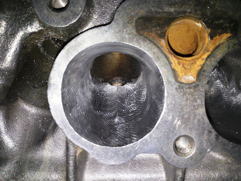

Общо взето до сега върви добре , портовете на смукателя ми започват от 40 мм. към 36 мм. до основата на клапана(за сега мисля е трябва да е толкова, чакам клапаните).
Надявам се че за изпускателя ще се справя, понеже там има малко проблем, има лек завой заради отворите за болтовете на главата(изглежда че са ги заобиколили, да се надявам че няма да пробия нещо
В момента си много далеч от оформен порт за такава манипулацияю,между другото сверяваш ли ги дали са еднакви по форма и диаметър един с друг защото има начин и инструмент за това. Бронзовите водачи са за предпочитане ако намериш сложи такива и се режат на място според порта а не после да ги набиваш.

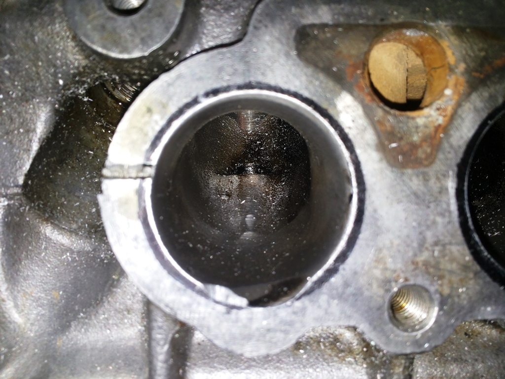

Вальо мисля че съм пояснил че са само леко оформени, след още няколко дни работа се получи доста добре, клапаните са вече при мен, 3 от портовете са почти готови и да знам че трябва да са еднакви по форма и размер, запознат съм и си го меря с едно приспособление което си направих.
За сега работата върви добре, ако не ми се износят центробежните шкурчици до четвъртък и четирите смукателя ще са готови(лошо е когато живееш на село и когато ти трябва нещо веднага трябва да отидеш на 40 километра
Не знам колко ще се повиши мощността, но като гледам разликата от преди и сега, просто огромна, смукателния колектор ми беше 28 мм, сега е 40 мм.

Моята когато я правихме я уширихме от 33 на 40 просто толкова позволяваше главата,за да не избием в водната магистрала,но пък разширението стана до самият клапан на толкова. Поздрави ако има нещо ще помагам с квот мога
Из тия дни преди да си я свършил ако идваш към града обади са да те светна как по лестно и по бързо да я стържеш и после с ламелните шкурки само да оформяш.Аз започнах нова глава да си правя 1порт=1 ден взаимствах много идеи от http://www.cncheads.co.uk/
