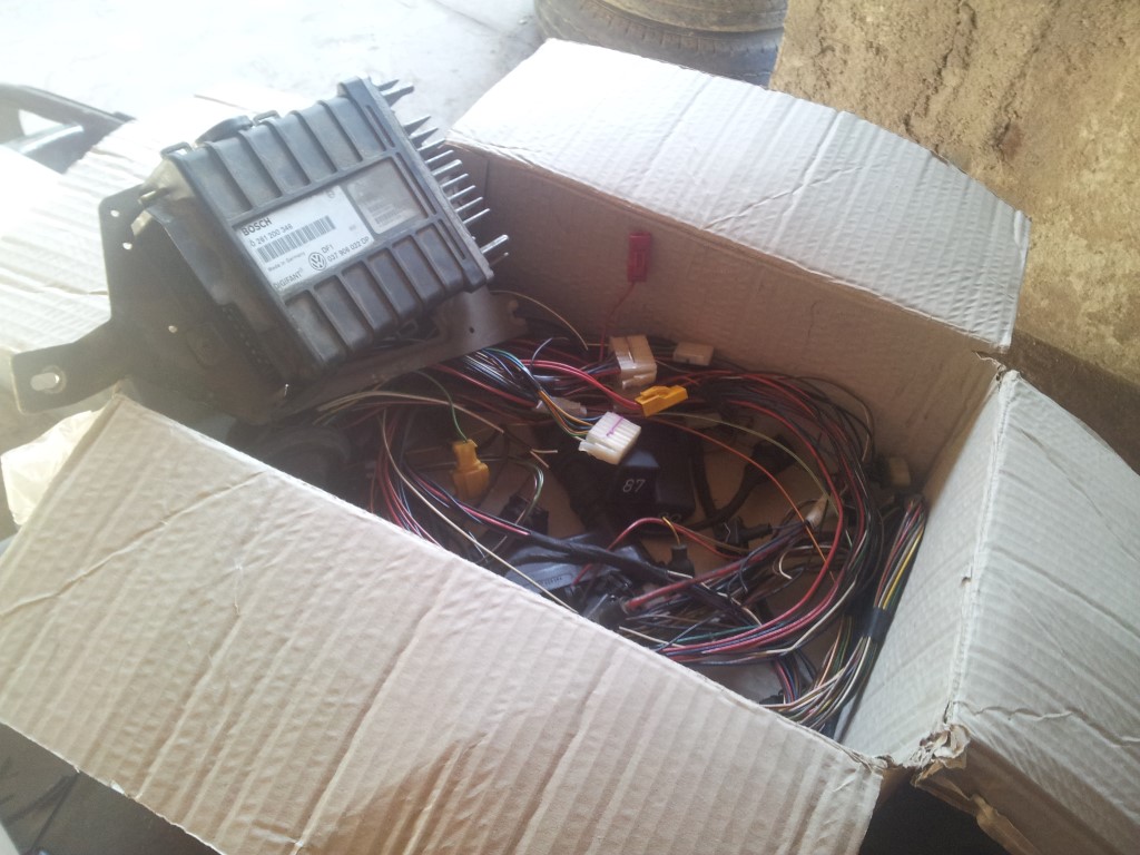

Така вече малко развитие по темата :)
след Калояново,мислех да започна нов проект,силов проект който да засили колата доста повече :rolleyes
Има тема по която да се водя вече е правено.Идеята е 9А с G Leader (компресор G60)
за целта са ми нужни :
електроника и компютър-G60 вече мое притежание
маслен охладител конзола,радиатор,маркучи и датчици - поръчани
компресор - в момента се търси който има предложения,ще пусна и запитване за такъв
интеркулер -тук в форума се продават въпрос на време е
дузи с рейка - вече си ги поръчах
турбо пътища - малко по нататък
дросел G60 - въпрос на време и пари :mhihi
глава ABF -тук в форума има,но все пак ми се виждат сериозни цените до последно,ще си търся по на сметка, а сменям моята защото е портвана,пилена с 0.5мм и е от КР за да се сгъсти мотора а сега трябва да го разредя ..
Както ми се обясни с правилните настройки евентуално може би в MADNESS MOTORSPORT с компресора и доработките може да извадим около 220-230 конски сили при 1 бар налягане с по малка шайба на компресора та се навих,всички пари който имам влагам в колата така,че ще се получи :wink
