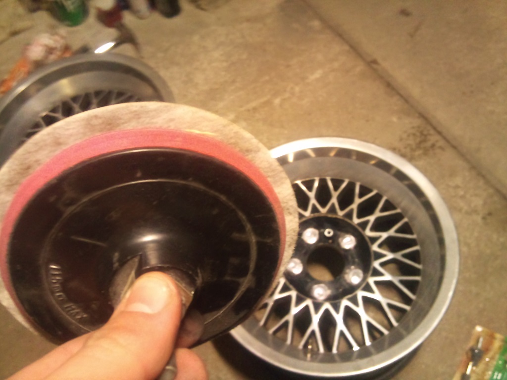

Работата по джантите започна :) Започна се със запълване на дупките на аргон,следва втулки и дупчене на 4х100.
Заварчика свърши перфектна работа,като отзад само с шкурка се заравняват.Притеснява ме да не остане някаква неравност и да ми бие някоя джанта,но смятам да намажа апарата с грес там където ляга джантата и по отпечатъка да видя дали ляга добре джантата :mhihi
Първо пробвах да ги заравня с дрелка и камъчета,но се оказаха адски твърди.После пробвах с шкурка 400 на дрелката с приставка за шкурка,според мен се справя чудесно.

Колегата се е справил добре с заварките

mupk0 написа:Колегата се е справил добре с заварките
Не добре,перфектно се справи със заварките.Почти няма за отнемане
Като видях какви джанти заваря...Разцепена през средата на 2,едната част разцепена и напречно.
Накрая излязла с 25гр баланс
