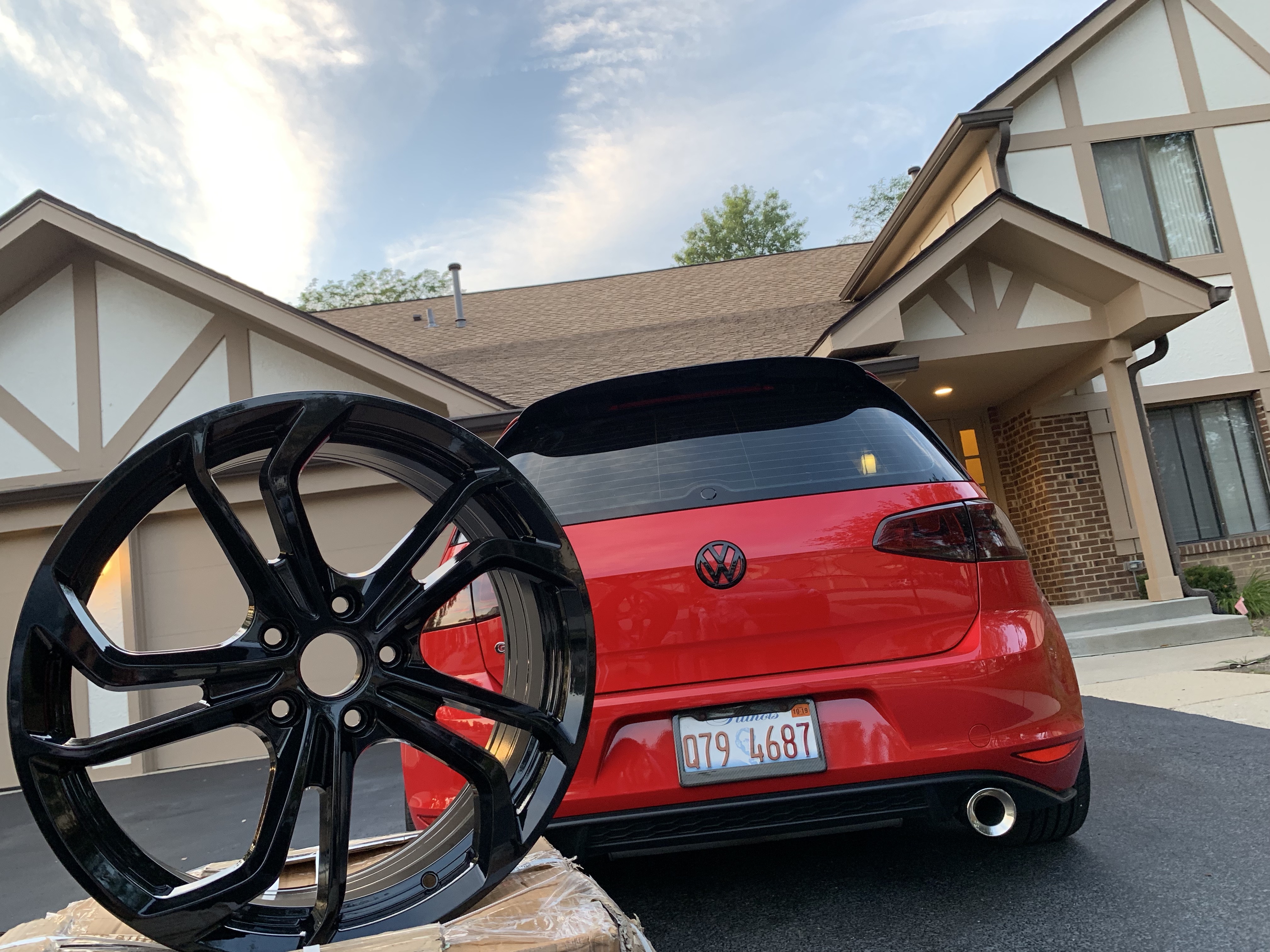

Вече бях изкарал гумите цялата зима и малко ожулих едната джанта, така че им беше време да заминават. Много исках да видя как ще стоят джантите от ГТИ Фейслифт 2019 и започнах да търся, и хоп изпаднаха едни които изглеждаха като нови и според продавача бяха на 5 000 мили карани. Цената беше много ниска и затова не се и поколебах.

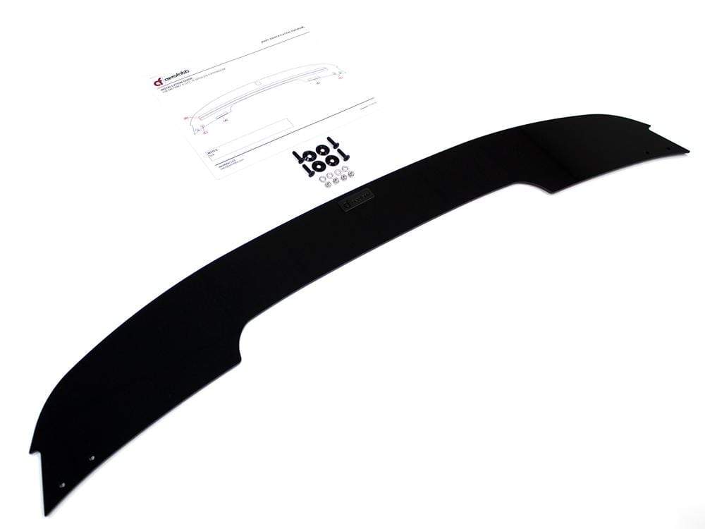

Оглеждах се за малък удължител за задният спойлер за да стане малко по агресивна задницата, и успях да намеря доста качествена изработка.

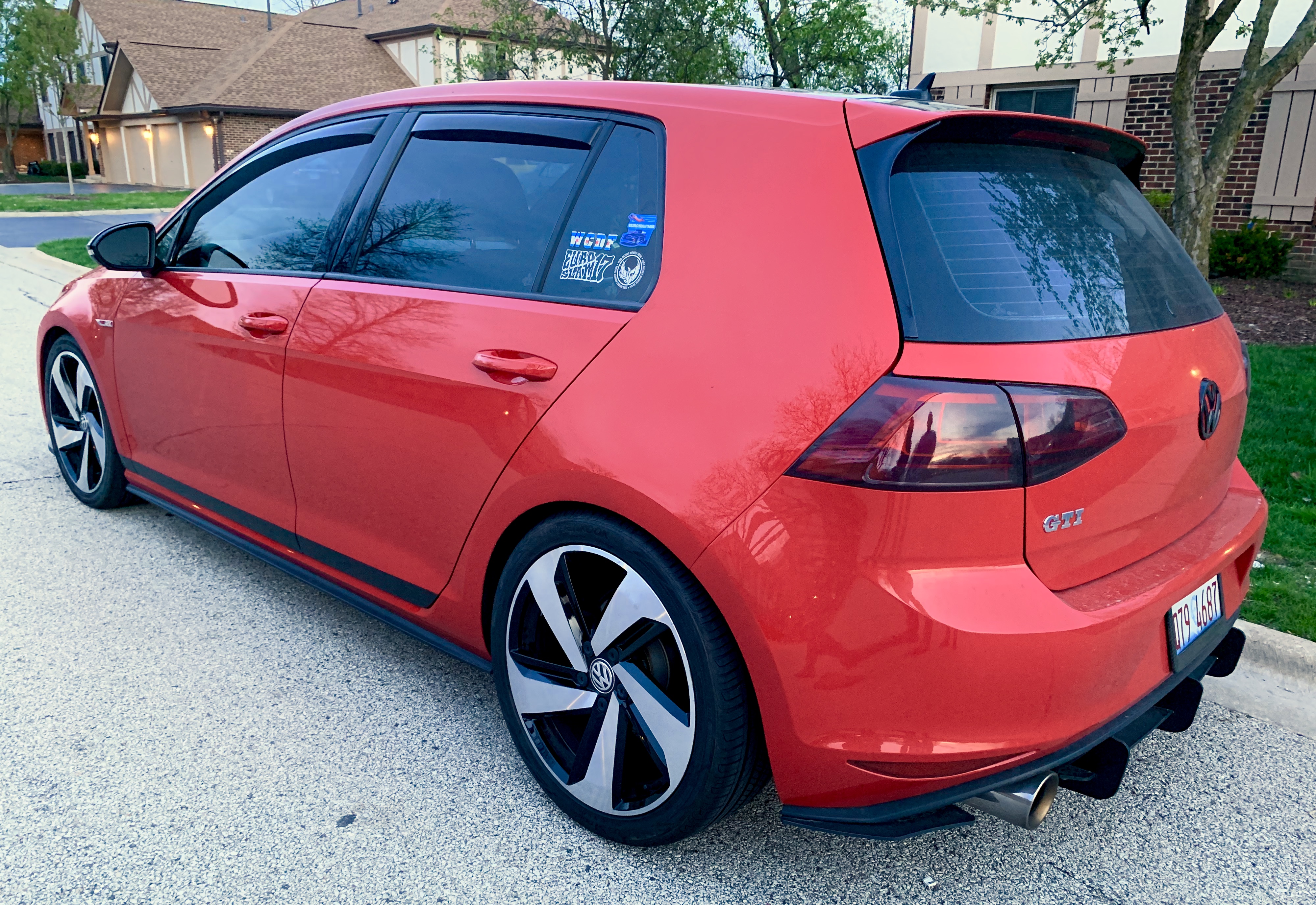

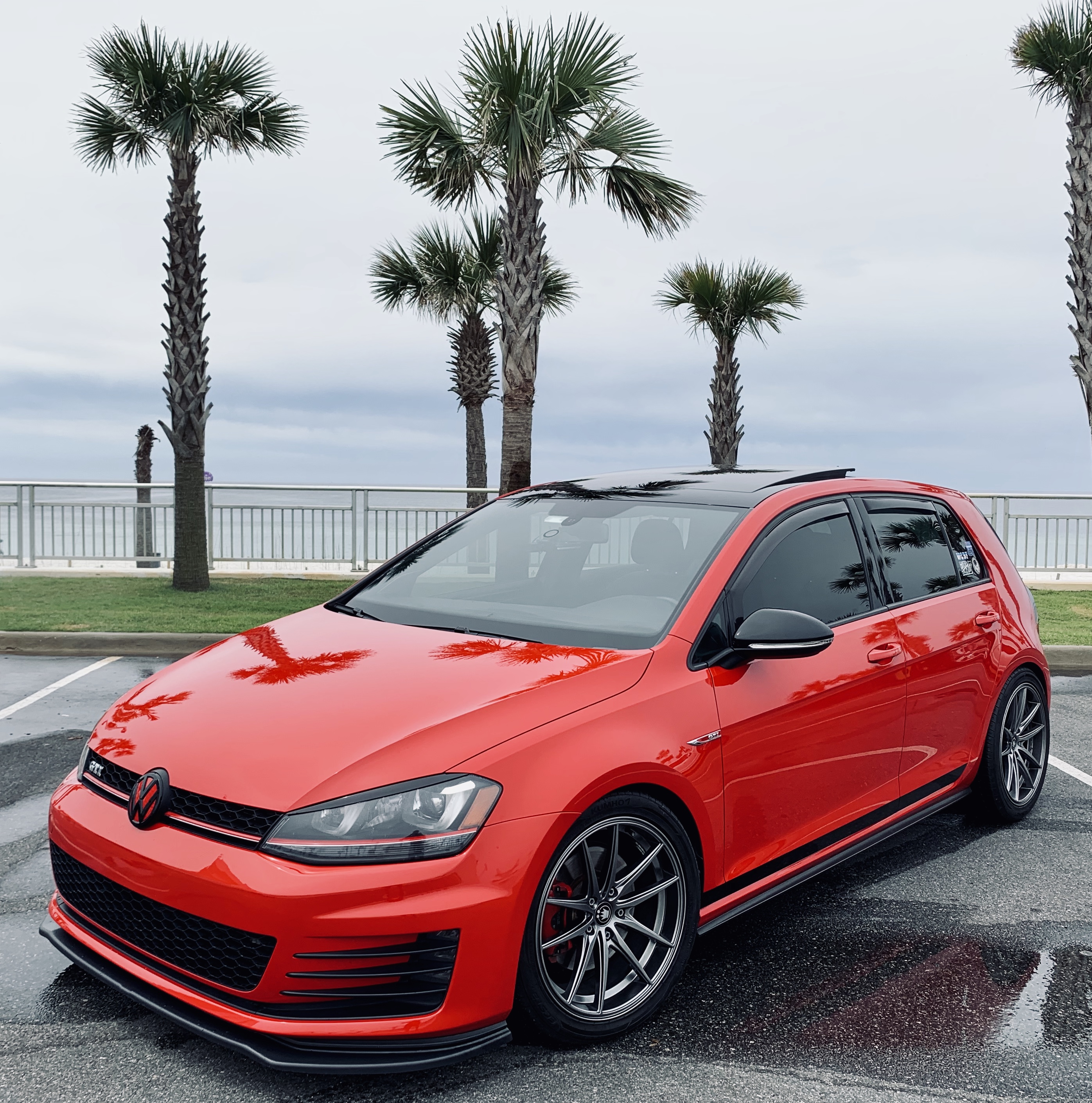

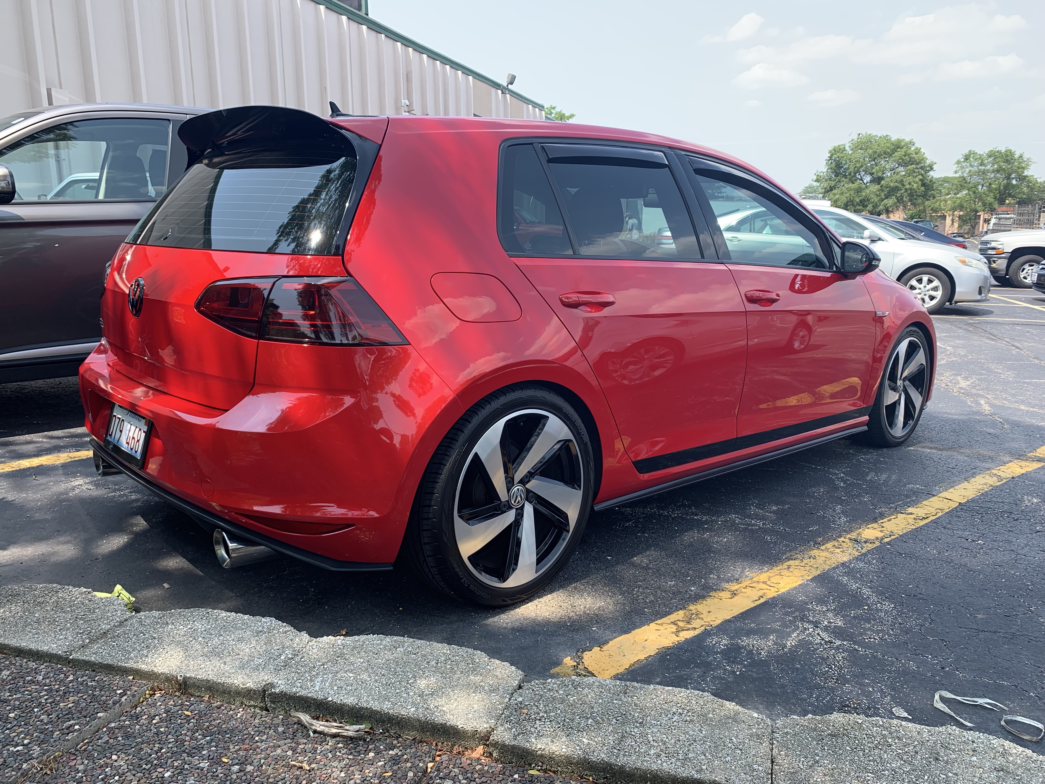

Ето една снимка и с удължителчето.
Рових си из нета и разбрах за ГТИ ТСР който го има само в Европа и като видях джантите и вайнъла с който може да бъде поръчана колата направо се влюбих и много исках да ги имам на моята. И така почна едно търсене и след месец време най накрая открих джантите във Английския ибей и направо бях на седмото небе, и веднага ги поръчах. Вайнъла в Американския ибей :mrgreen

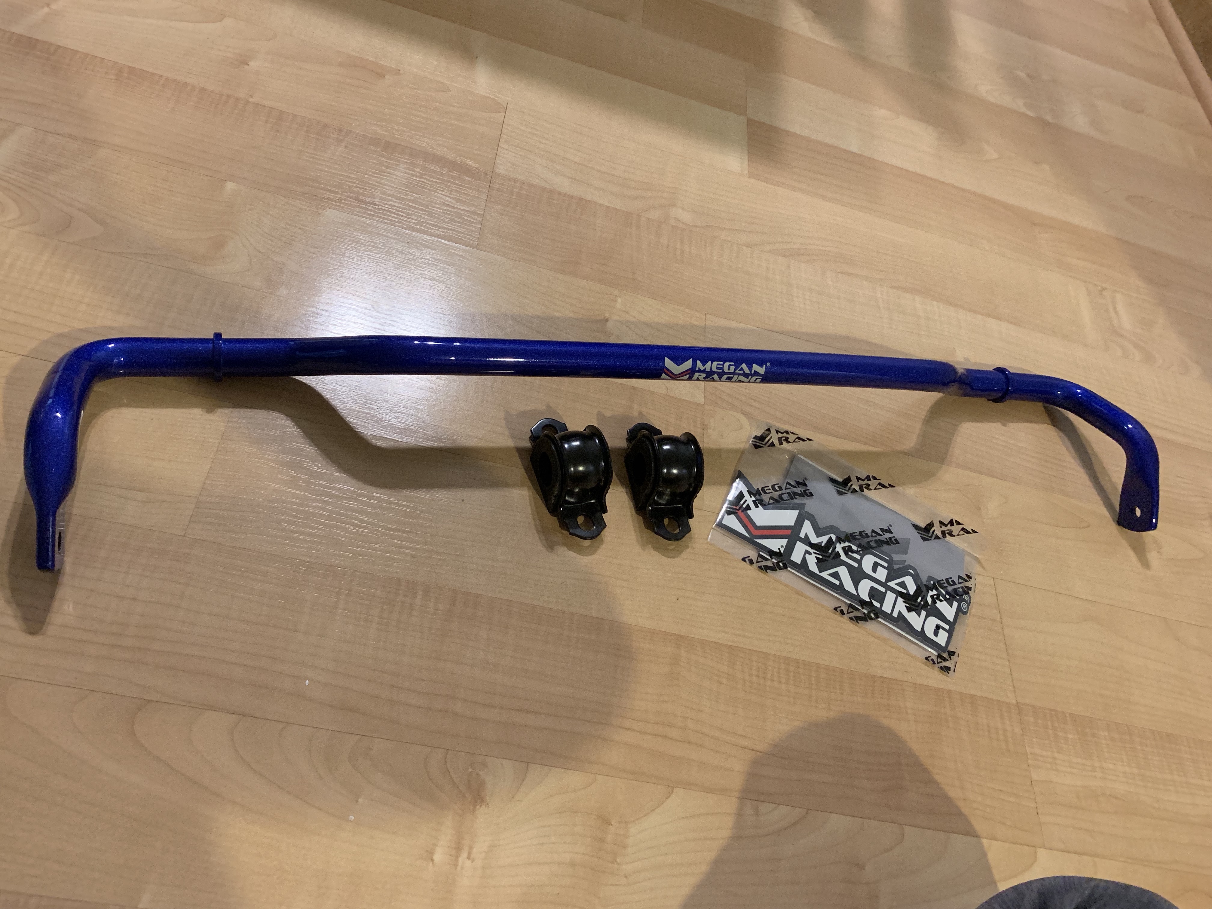

Бях поръчал по дебела стабилизираща щанга за отзад и се надявах да пристигне преди пътешествието за да мога да я сложа, но за съжаление не се получи плана.
Беше доста закучена работа понеже нямам канал или лифт и на стойките беше ужаст но .... Успях :cool
Усеща се малка разлика, все пак оригиналната е 24мм а тази която сложих е 25.7мм.

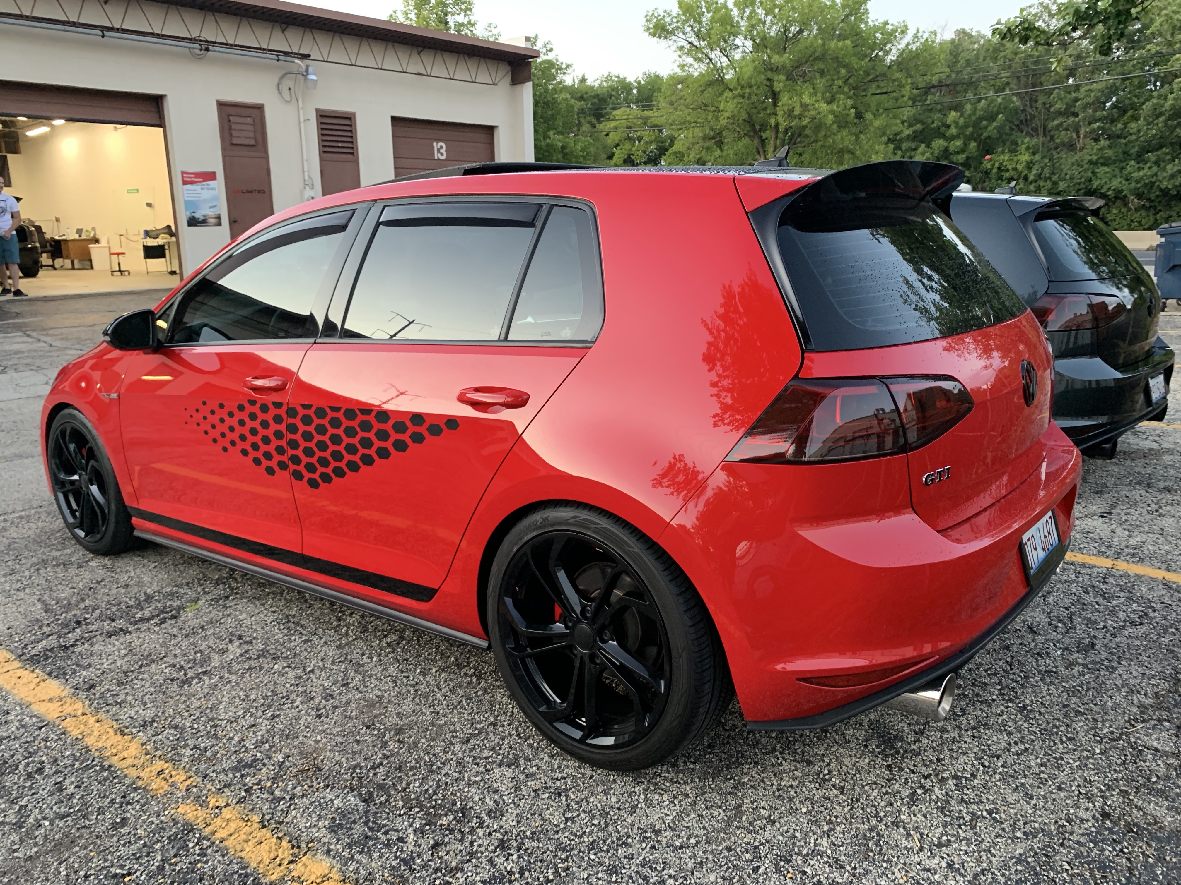

Zyeka, отзад с фланци ли си?
hooligan_sk
Мнения: 7860
Двигател: EA113
Re: Голф 4 Американеца - Голф 7 GTI
Мнениеот hooligan_sk » Чет 12 сеп 2019 9:45
Не виждам как ще е без, при гигантското ОЕМ ЕТ на жансите... мойте ги карах с 2Х20мм и заставаха точно. :th_up
Zyeka
Мнения: 93
Регистриран на: Съб 22 яну 2011 14:15
Автомобил: Vw Golf Mk7 GTI
Двигател: 2 0 GTI
Местоположение: Streamwood IL, USA
Мнениеот Zyeka » Чет 12 сеп 2019 15:33
ssssl написа:Zyeka, отзад с фланци ли си?
Да.

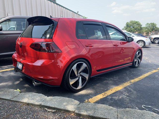

Джантите са 18х8 Ет42 и съм със 10мм отзад. Отпред няма фланци .
Гумите са 225/40/18
Фитмънта е супер така

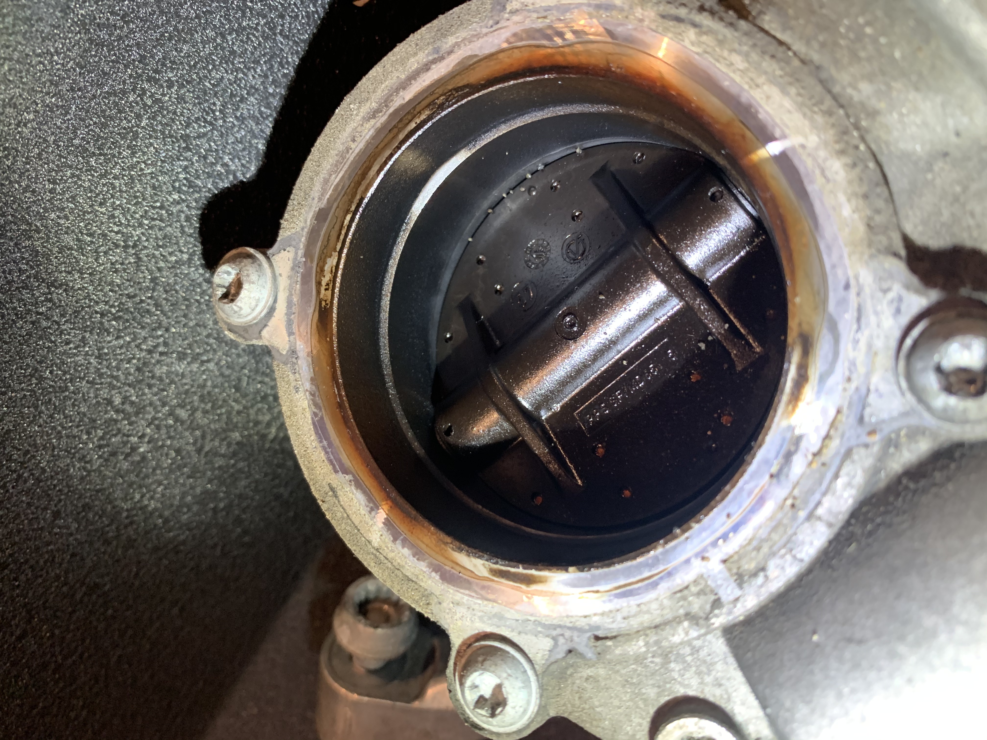

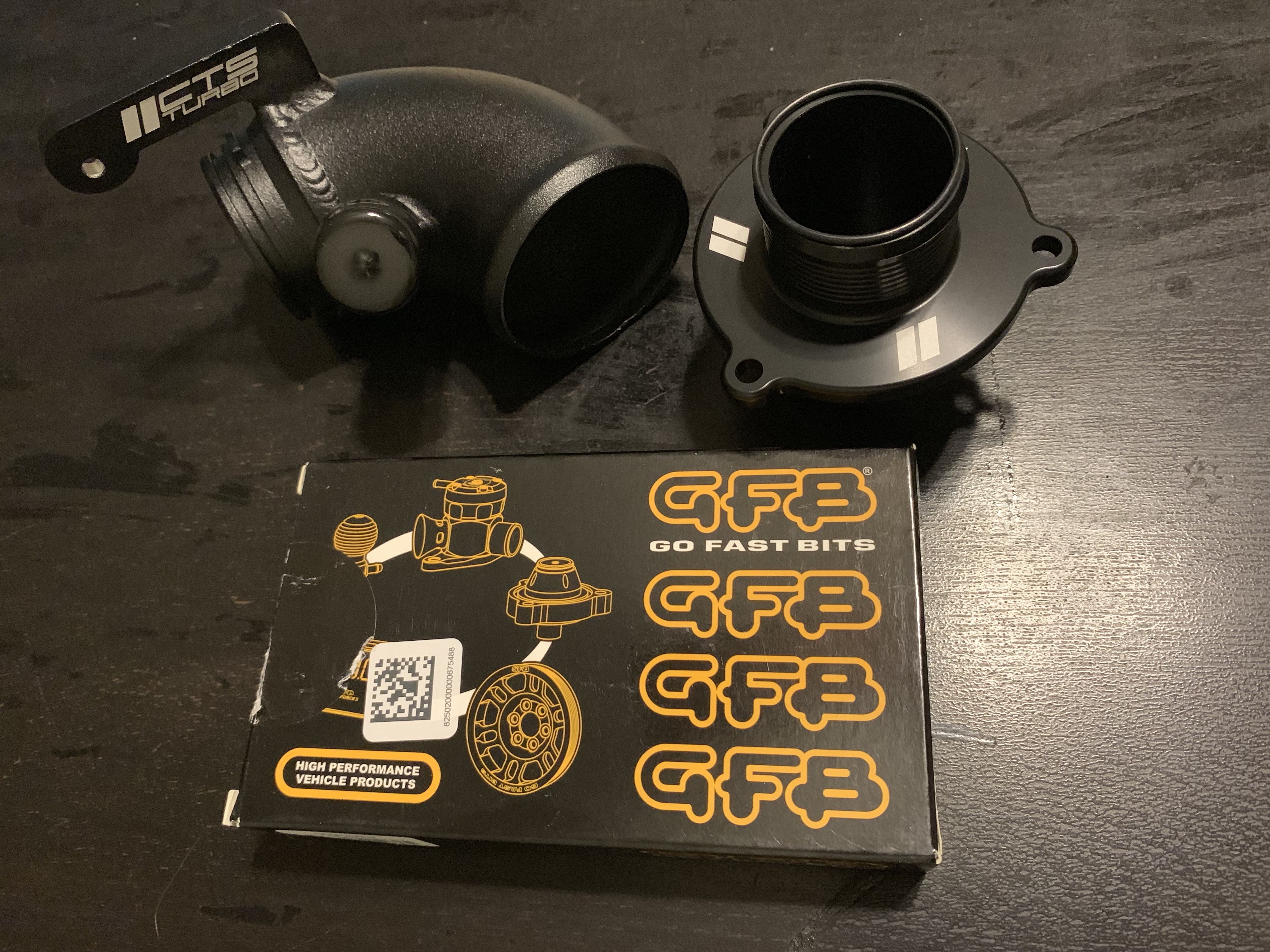

Малко ъпгрейди и за двигателя а именно по голяма входна тръба на турбото, смяна на зъглушителя на турбото и добавка към клапана на турбото за по добра реакция на педала.
Инсталацията мина доста лесно тъй като това са директ болт он части. След инсталацията Звукът в поемането на въздух и реакцията на педала за подаване на газ се измениха и съм много доволен от промяната.

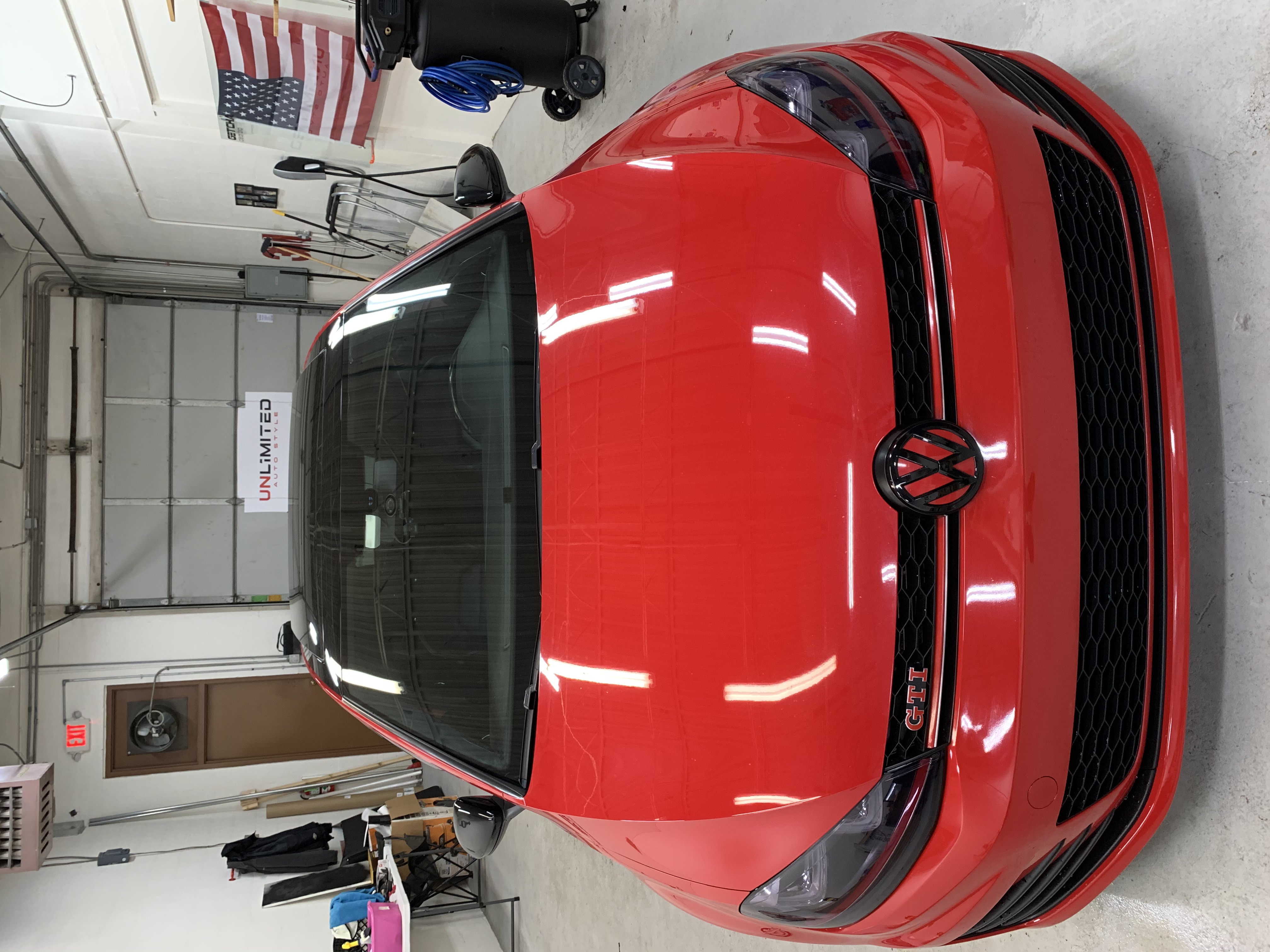

Малко затъмнение на фаровете беше направено.

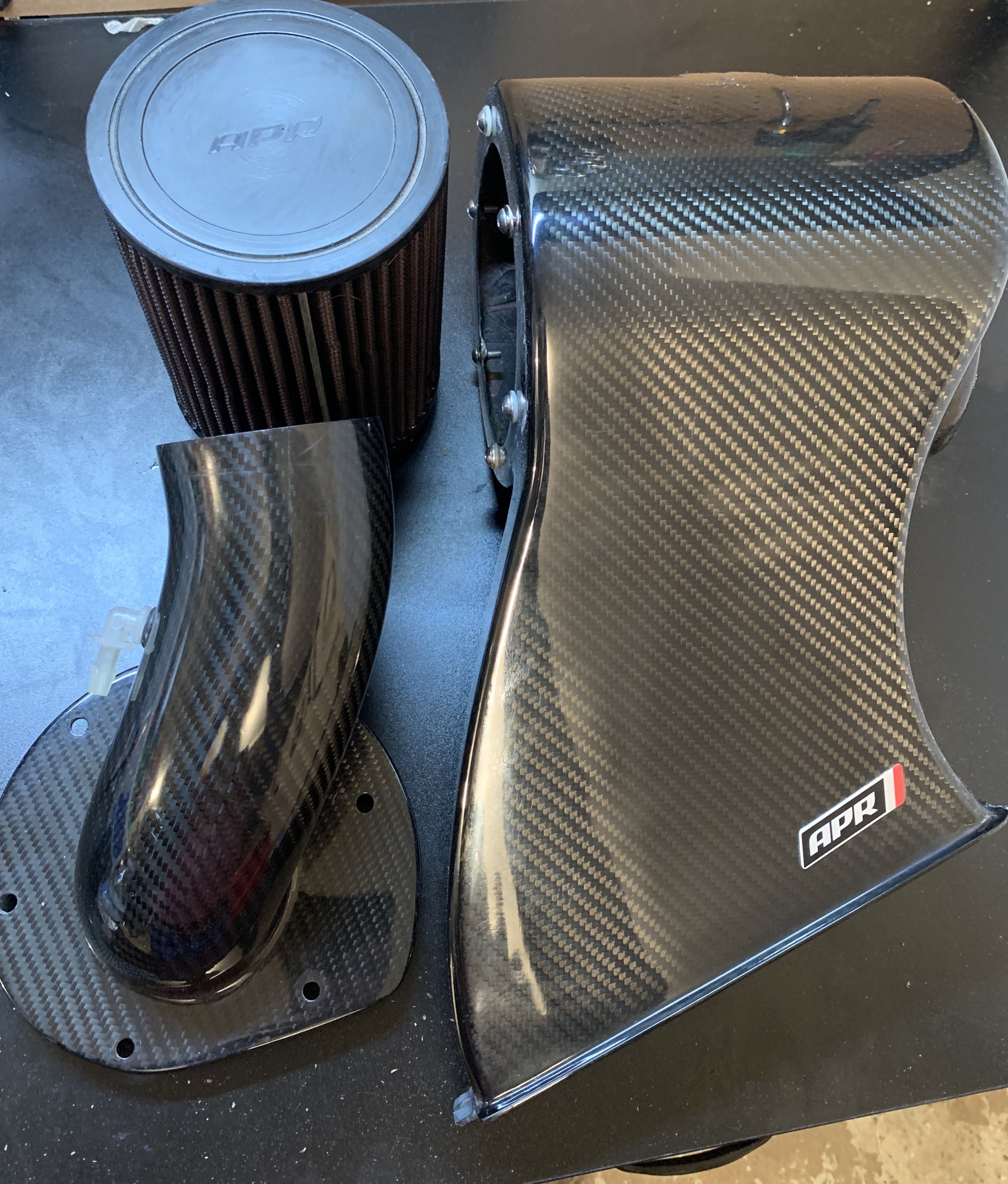

Купих Интейк на АПР, но кога ще го сложа не се знае :biggrin

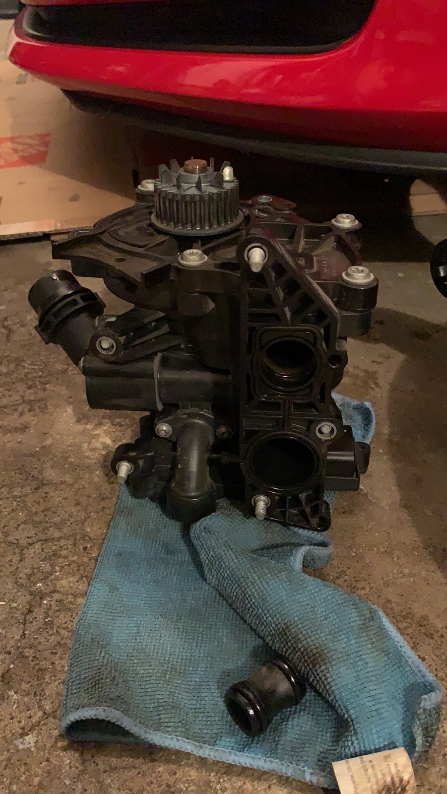

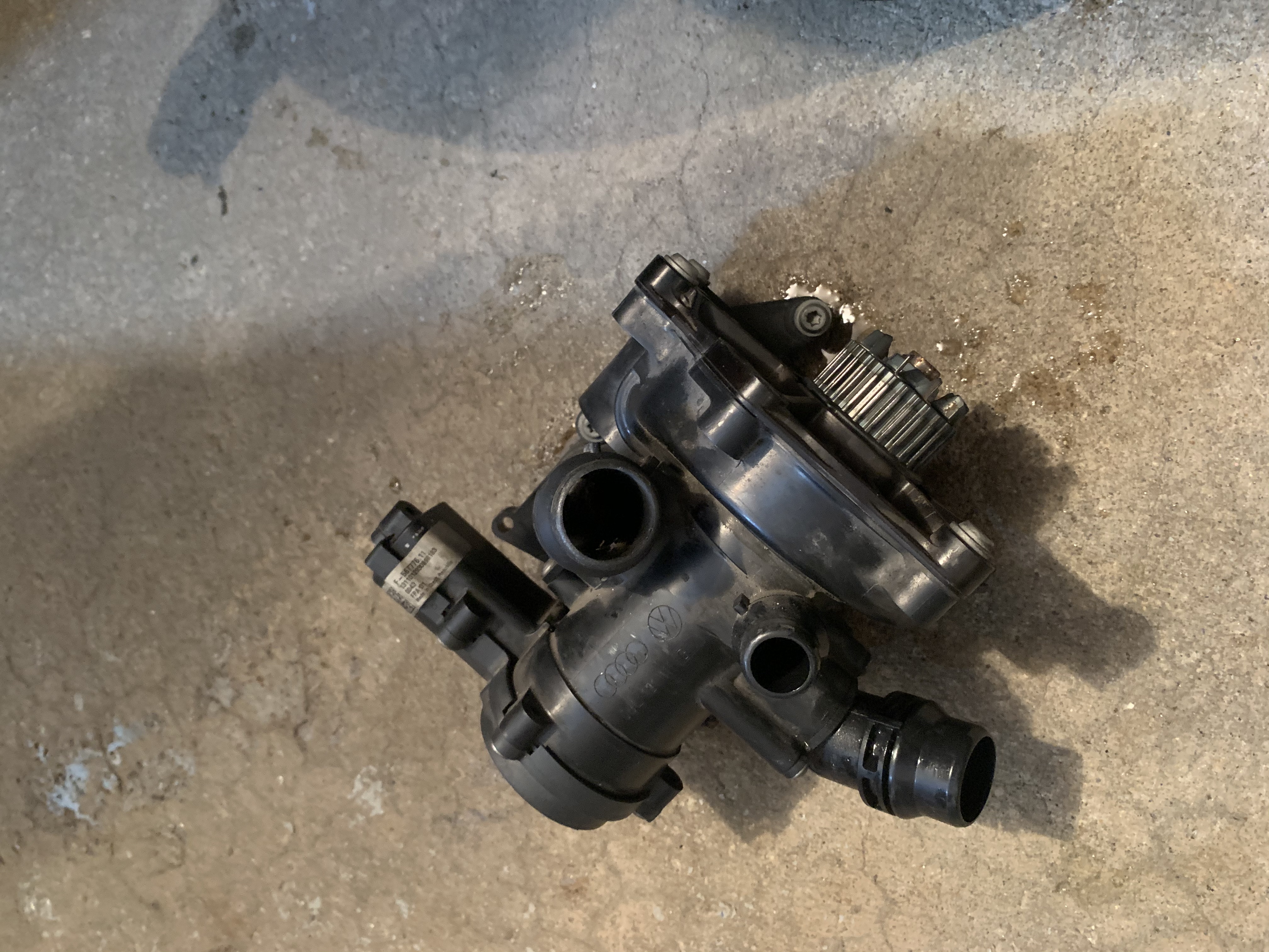

Мнениеот Zyeka » Пон 15 фев 2021 0:40

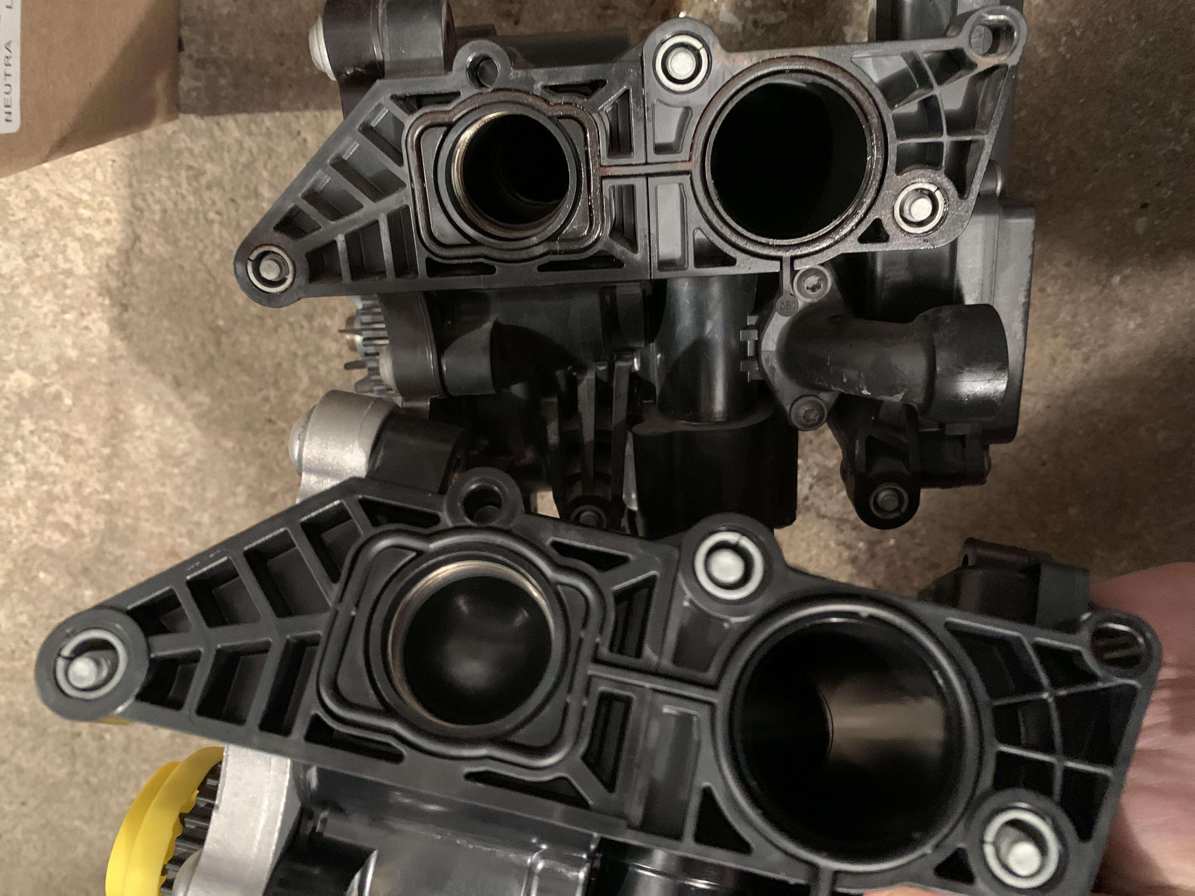

На около 55 000 мили забелязах че почва да ми изчезва по малко антифриз, позачетох се по форумите и се оказа че доста хора се оплакват а доста от отговорите бяха че това е нормално, но аз реших на 64 000 да сменя водната помпа . Малко пипкав процес, но не беше кой знае колко трудно . Позабърсах и клапата.

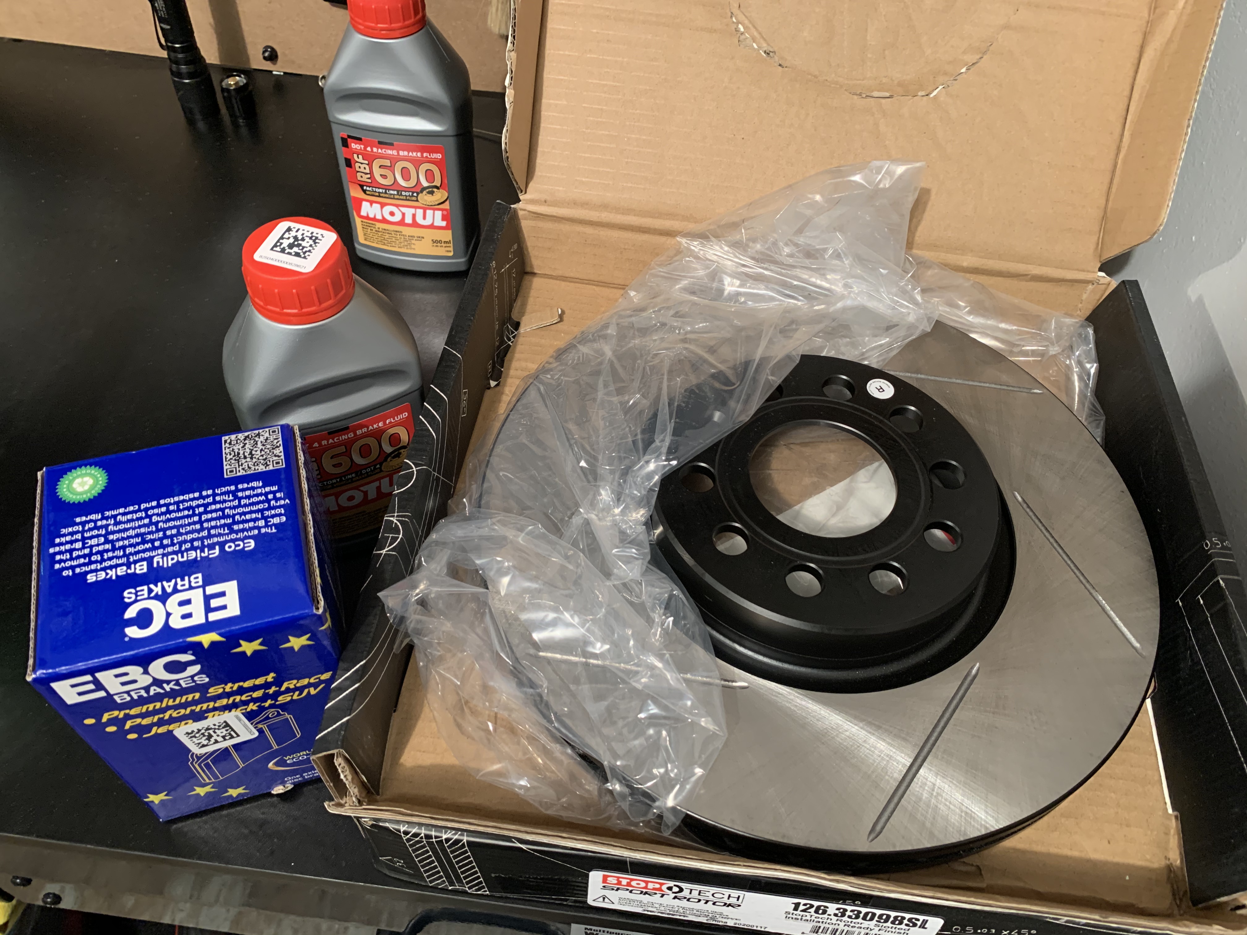

На 66 000 мили от които 4 драг ивента и 8 мили писта ден дойде и време за смяна на дискове, накладки и течност за спирачките.
Спрях се на Стоптек дискове, ЕБЦ накладки и Мотул течност.
Мога смело да заява че колата сега спира брутално ... :bowdown

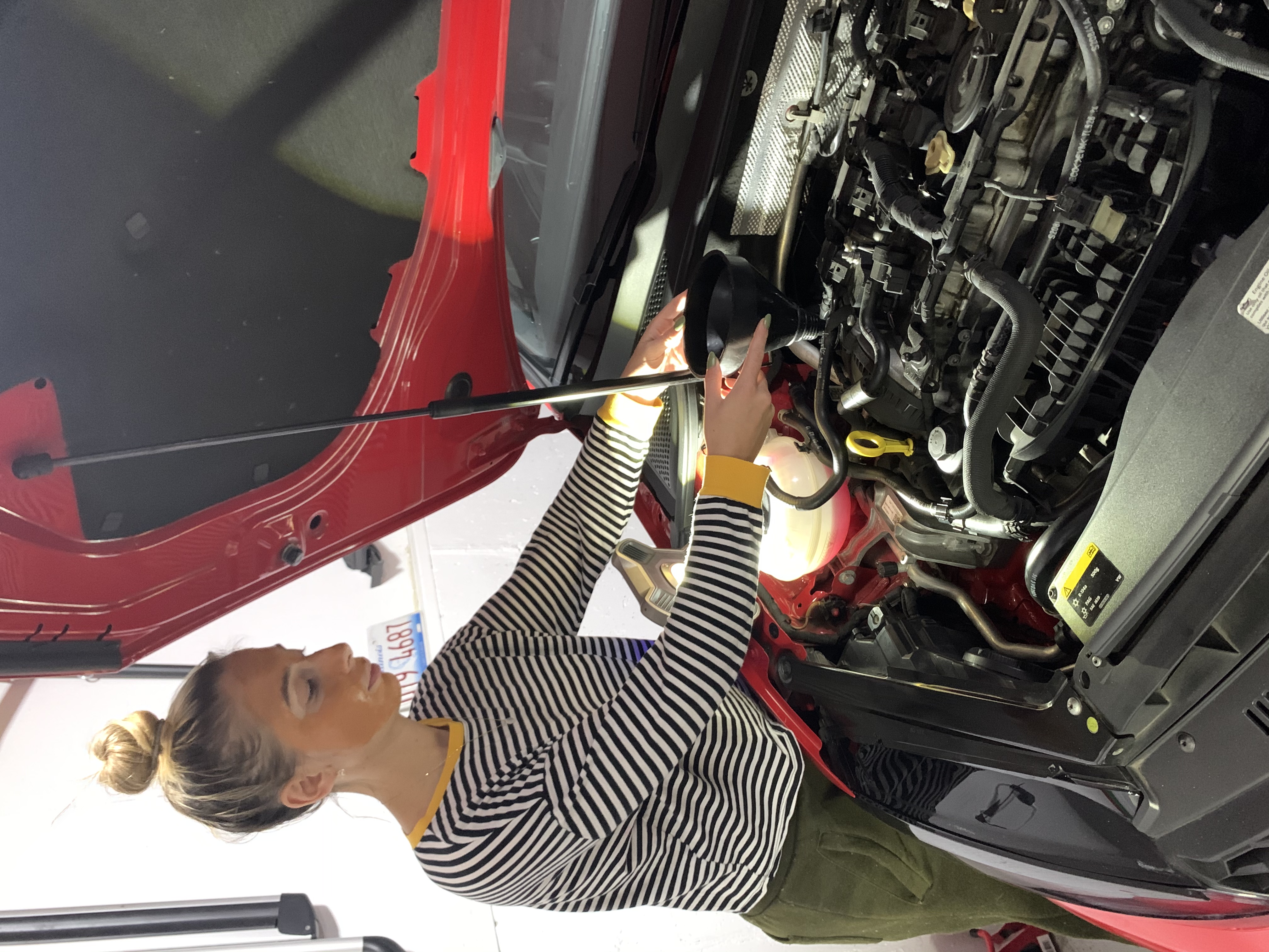

Лятото беше супер, за пръв път се прибрах до България от 2014 насам. Много ми хареса и се надявам скоро да си се върнем за постоянно.

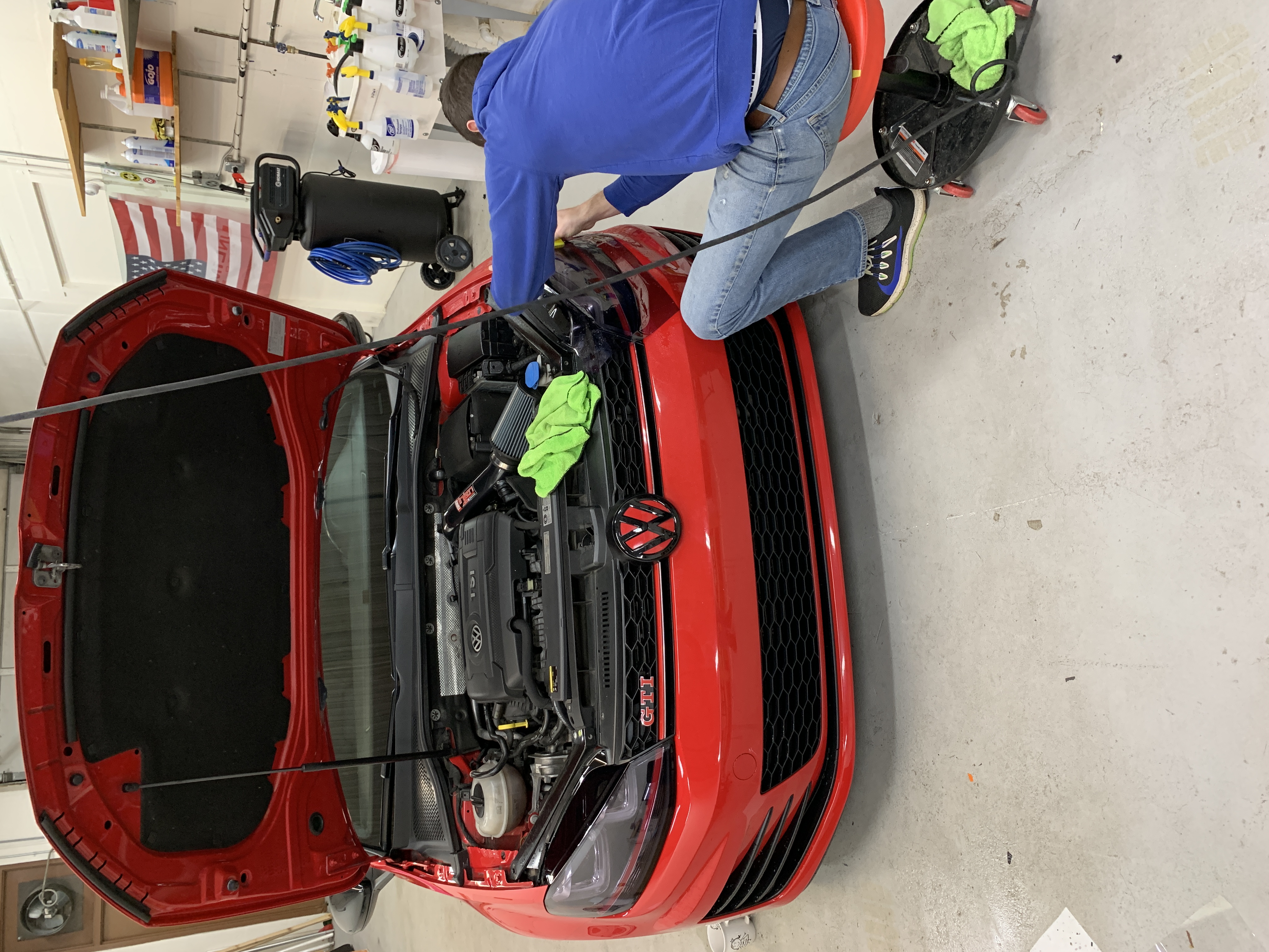

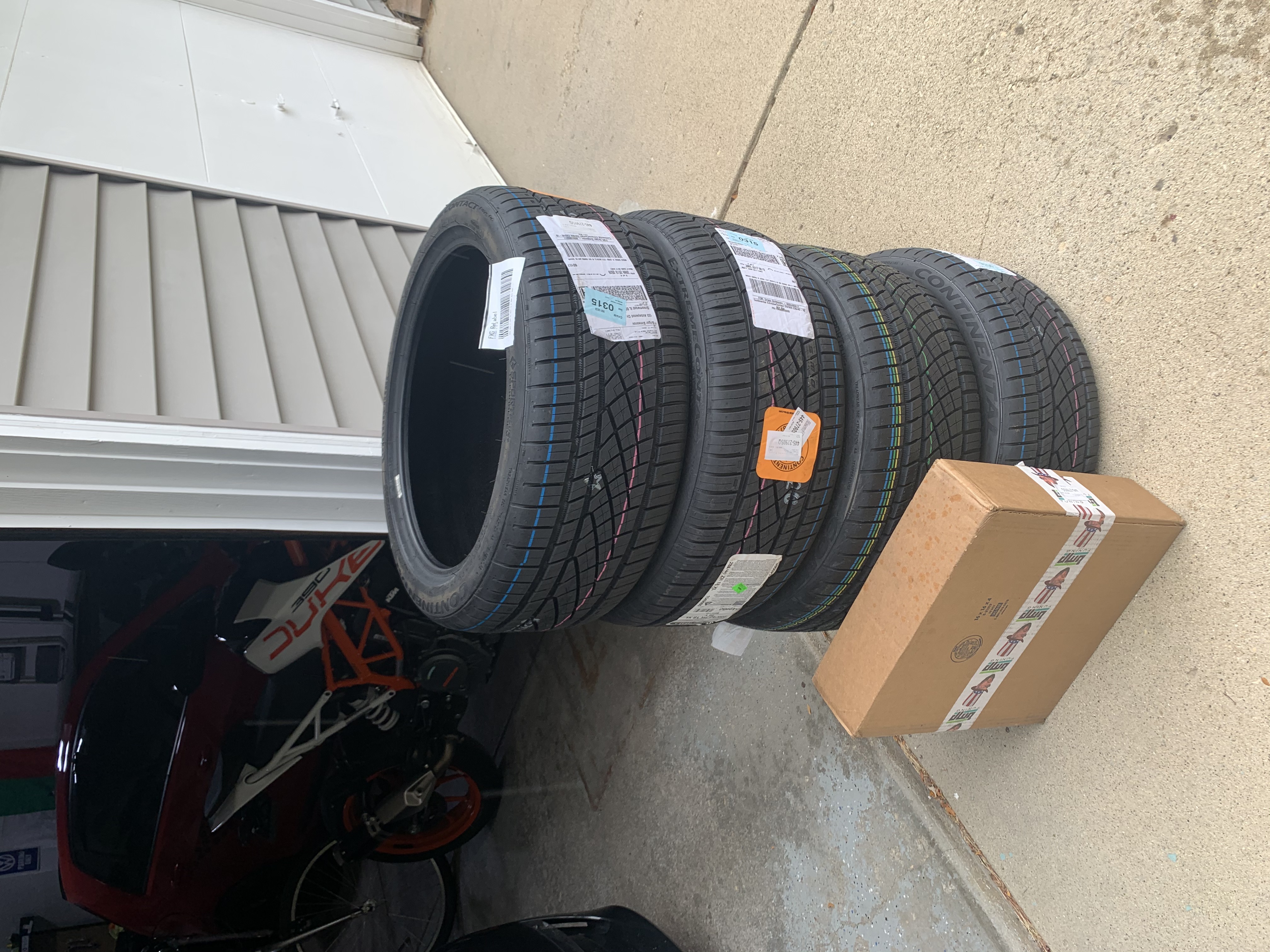

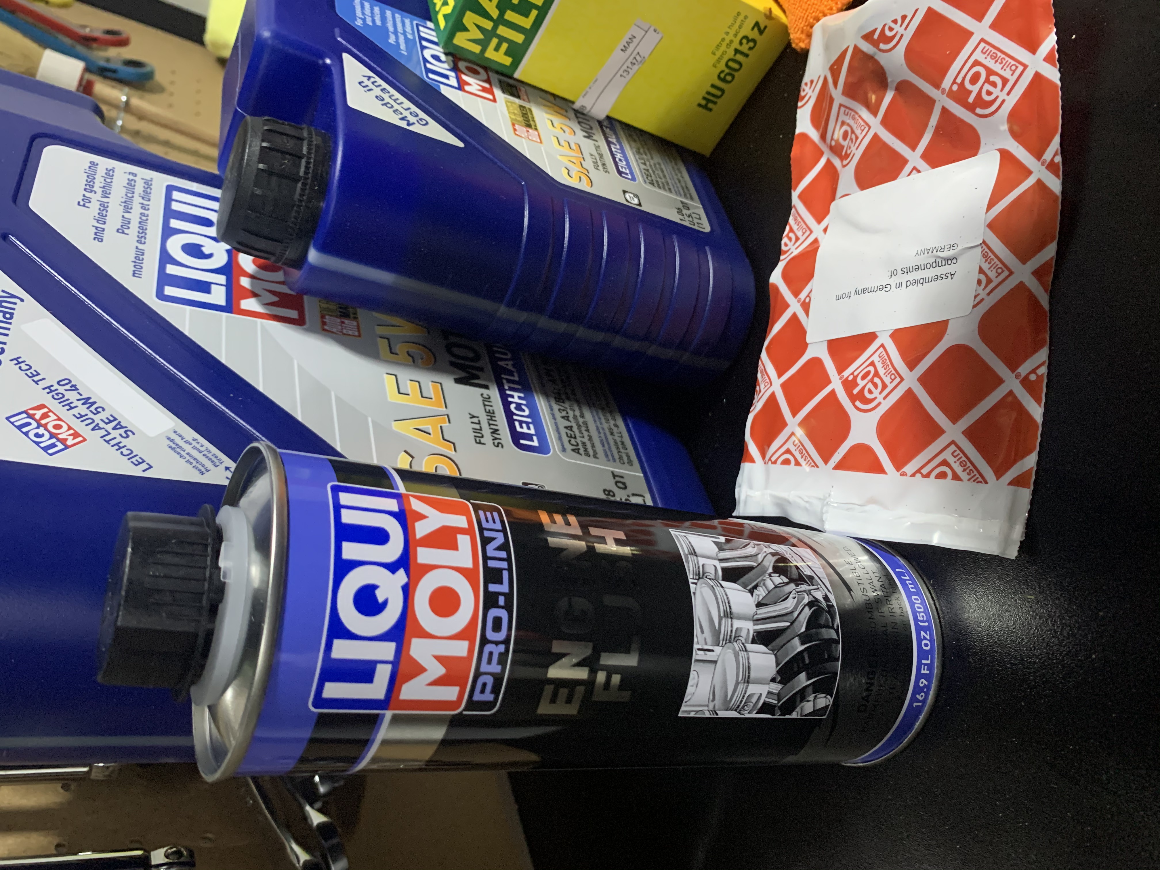

Като се върнах тук беше време за смяна на масло и гуми, а именно добре познатото Лики Моли и реших да изпробвам Континентал за гуми понеже бях чувал добри отзиви за тях.
Даже се наложи да ползвам помощ от жената а тя пък тъкмо се приваше някви маски... хах :mrgreen

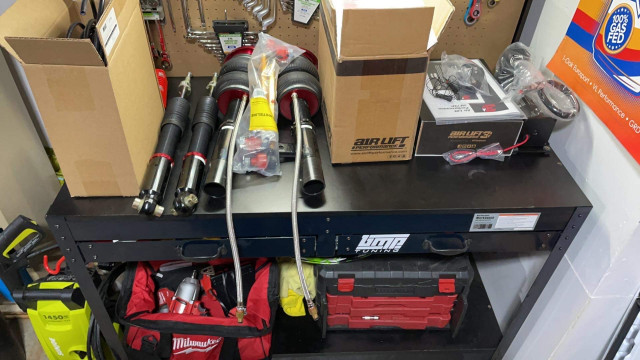

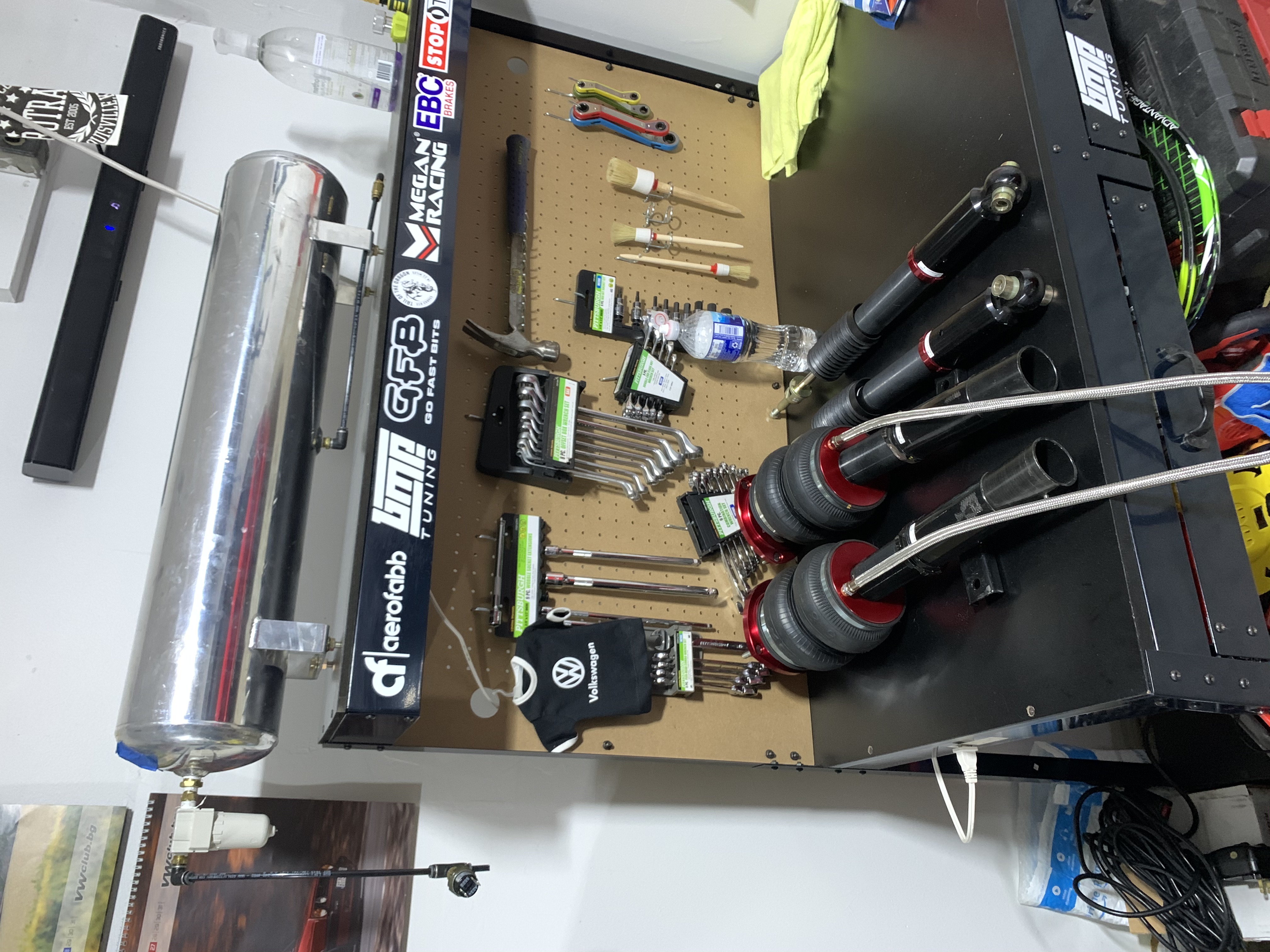

Почнах да събирам части за дълго мечтания Аирлифт Перформънс. :beer
