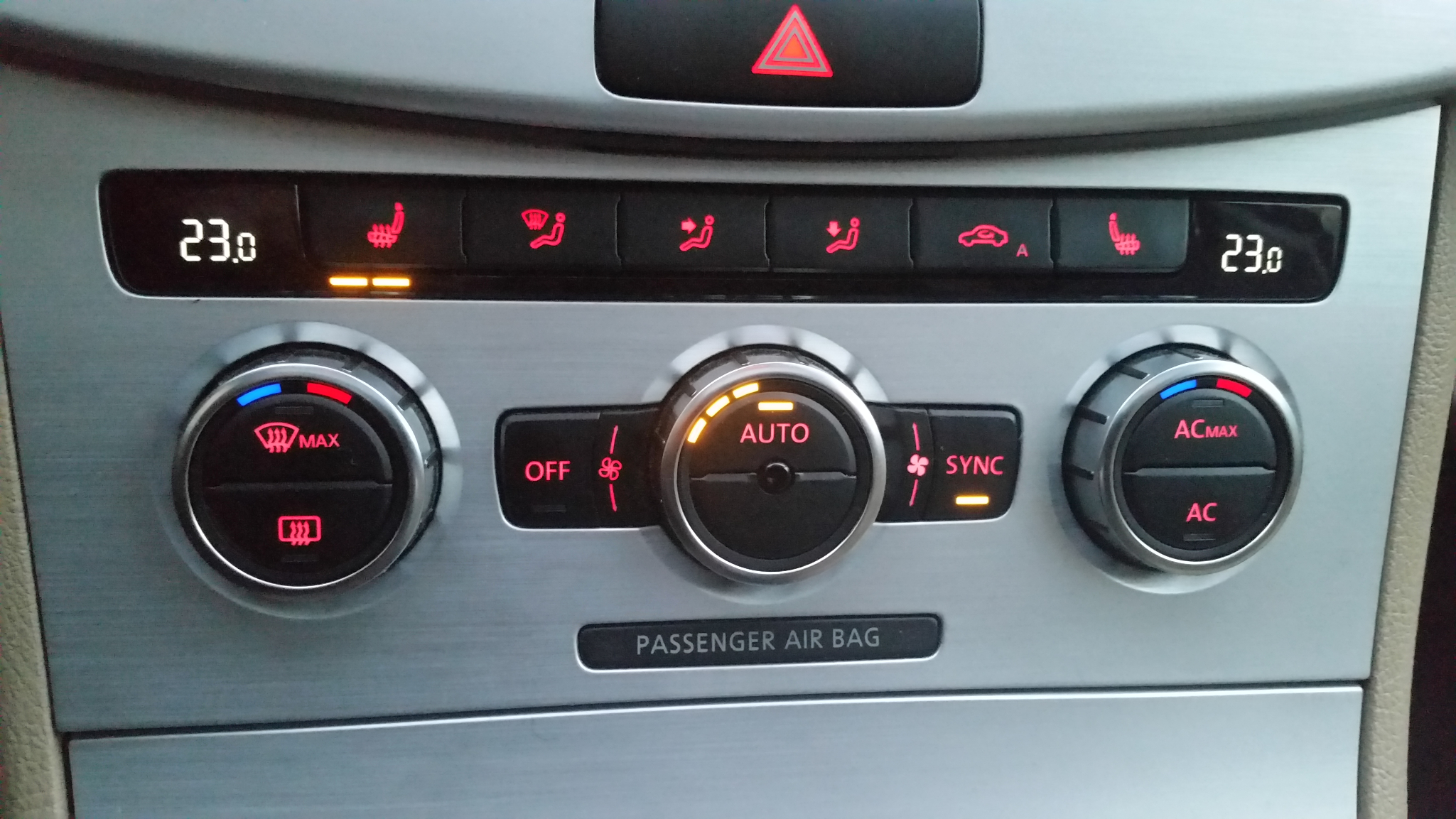

А при мен е различно. Има едно копче - в най-горния ред второто от ляво на дясно, но си мисля че не е точно същото... с VCDS нямам такъв контролер 7D...

При теб се пуска автоматично.

netizen написа:При теб се пуска автоматично.
А при какви условия се включва този нагревател?

Довечера ще погледна на колко градуса се пуска. Преди на аудито ми беше при по-ниска от 5гр.

Точно така, при по-ниска от 5 градуса нагревателя се включва, тези дни го изпробвах- започва осезаемо да духа топло още при студен мотор.

7E6 Electric auxiliary air heater
Това е кода на тази "екстра". Не мога да намеря обаче SSP-то където беше обяснено... 1000W е по-спомен, не е никак малко.

Този нагревател се включва автоматично, когато климатроника не е включен в режим ECON. Поне при 5.5 е така.

krraynov написа:А при мен е различно. Има едно копче - в най-горния ред второто от ляво на дясно, но си мисля че не е точно същото... с VCDS нямам такъв контролер 7D...
това копче "SYNC" за какво служи ?

За синкване на лява и дясна зона. По дефолт е активно и от шофьорското място се контролират и 2те зони на климатроника.

netizen написа:Довечера ще погледна на колко градуса се пуска. Преди на аудито ми беше при по-ниска от 5гр.
При температура под 5 градуса, като набичиш климатроника на HI (без или с A/C).
След 2 мин започва да духа топло. Оборотите на мотора се вдигат до 1100/1200.
При мен като запаля колата сутрин, докато изчистя леда от едната страна на стъклото, другата страна на стъклото вече започва да се топи.
Много е полезна тази екстра, особено при дизел.

При мен е друга бира да не би да се пуска от второто копче от ляво на дясно което се намира над АUTO?

Аз мисля, че трябва да е от първото.

Първото ти пуска парното на максимум само на предното стъкло с цел по-бързо изсушаване. Ако ти е било на econ го пуска и въпросния нагревател.
