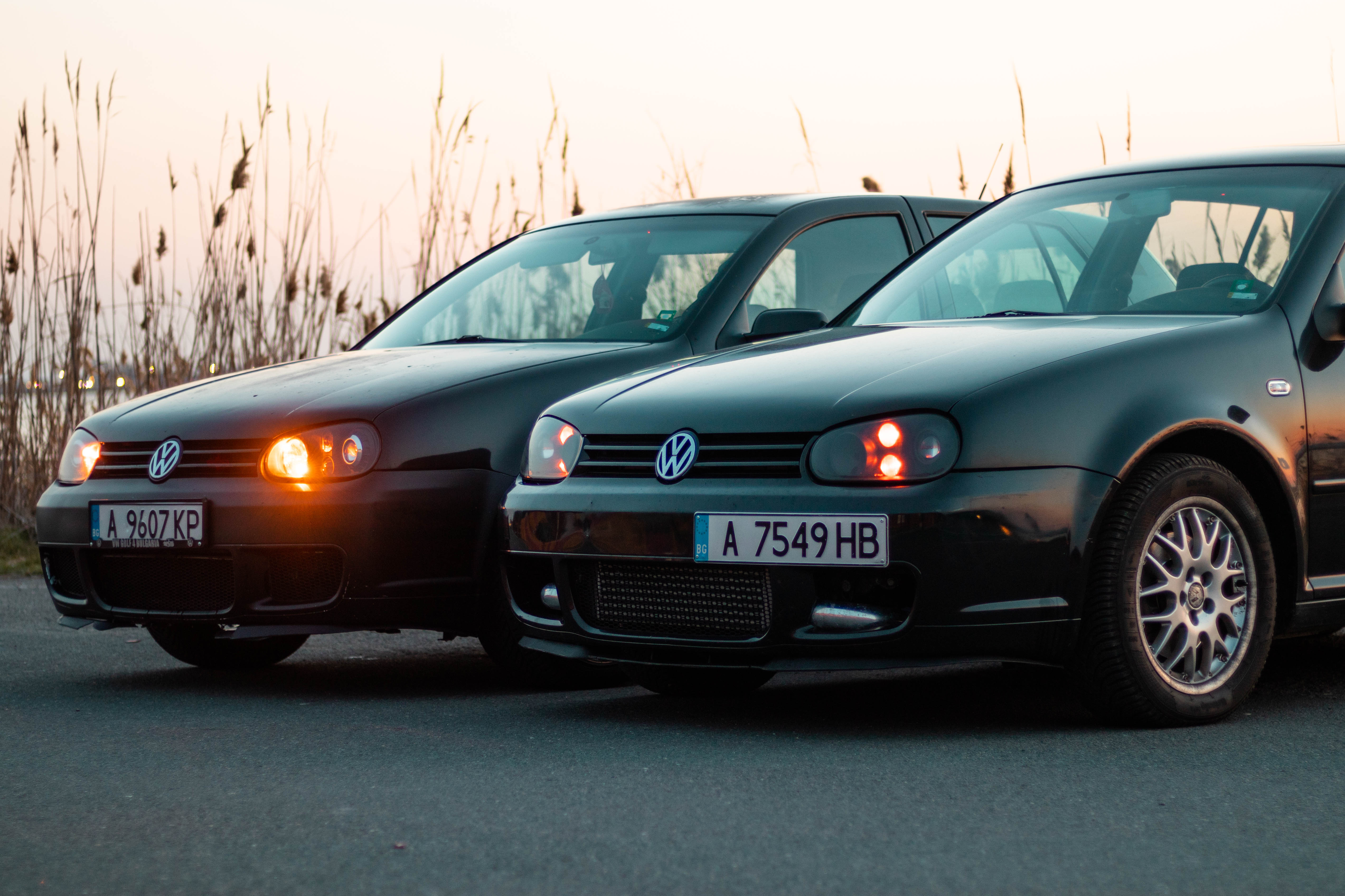

Да се разпиша с още една снимка. Малко е мръсна ама какво да се прави :redface

Н-1 са ти лупите,но лед крушка не влиза,или след малко пилене с пилата ще влезе.Имам ги същите,пробвали сме с лед и ксенон и ксенона вади повече луксове от лед-а.Сега има разни лед на осрам,които са маса пари и са си качествени,с тях не съм мерил,но аз от ксенона съм си доволен.На 4300к. е рай колкото повече качваш на горе келвините,толкова на мокро нищо не виждаш,иначе си светят по-красиво и бяло,но..не се вижда. :th_up

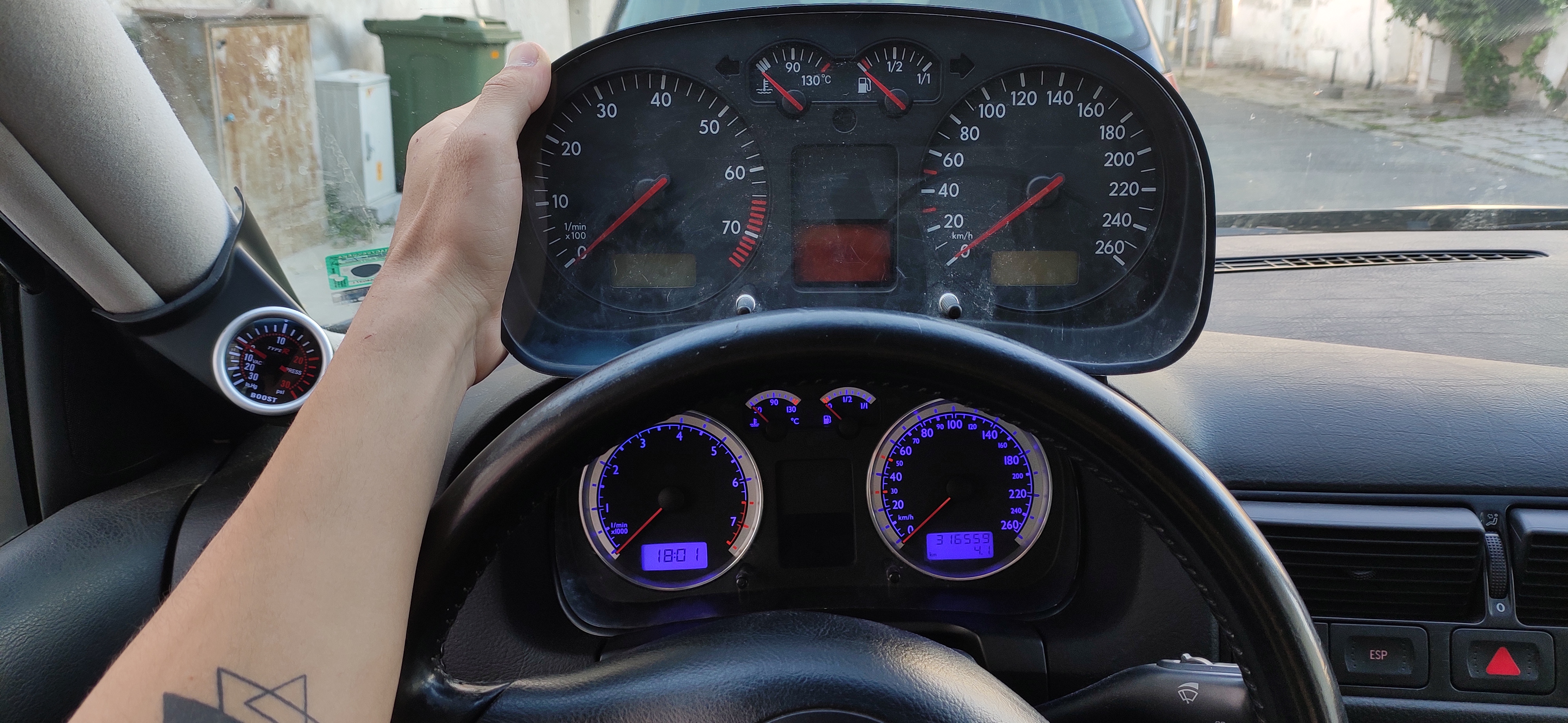

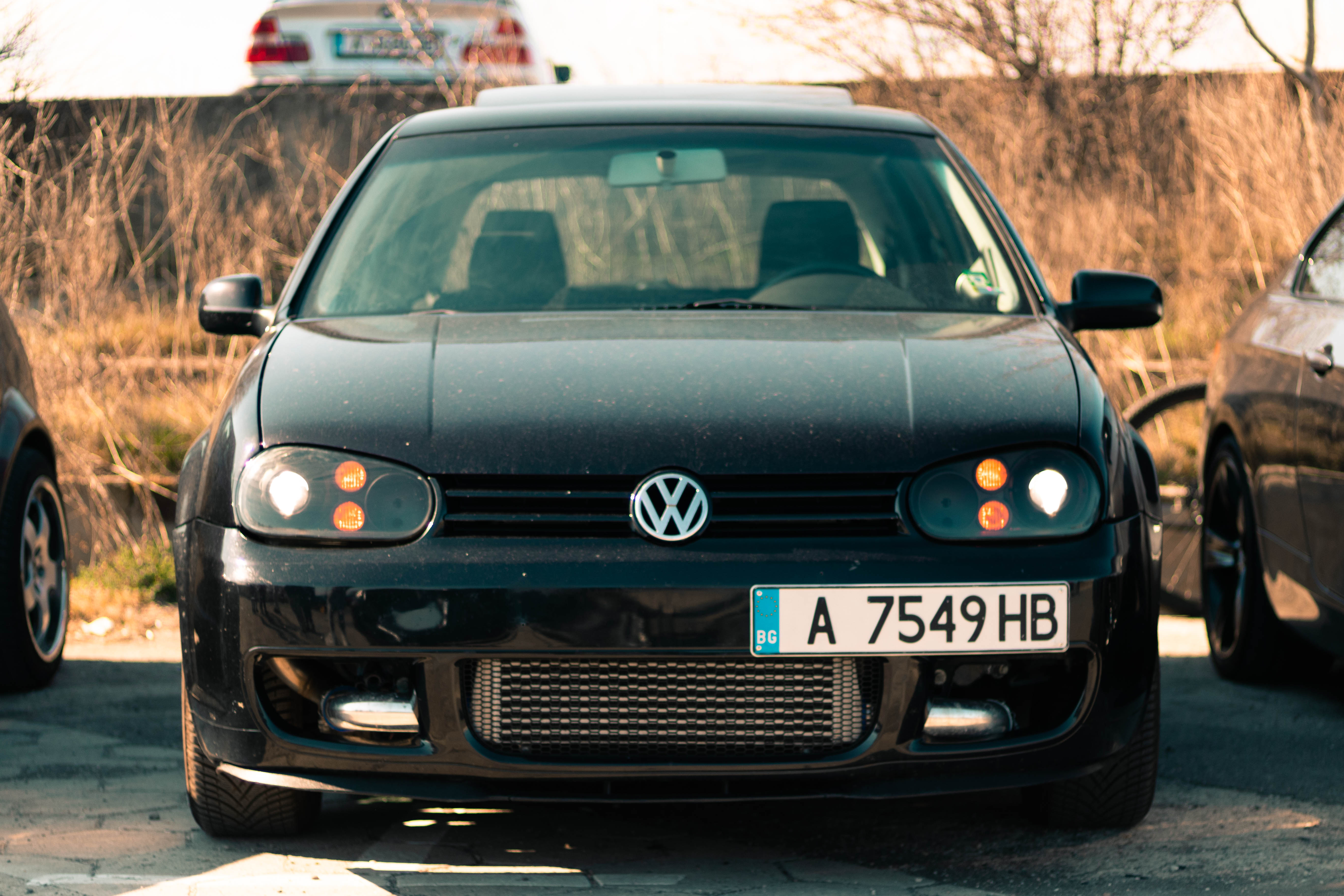

Продължавам със снимките :c010

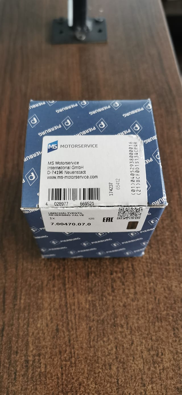

Подготвил съм нещо, което ще чака вторник за монтаж. Тъй като моят N75 даде фира си купих нов от TFSI, по-конкретно от Audi S3 8P. Интересно ми е как ще се държи с него.

Лек ъпдейт, клапана е монтиран. След интервенцията разбрах, че стария е бил тръгнал преди 2 години :rolleyes с този пиква 0.2 бара повече и държи по-висок холд през целия диапазон от обороти, абе много върви :mhihi

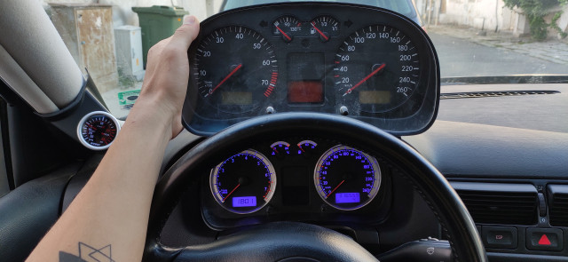

Още една екстра с която се сдобих съвсем спонтанно в 12 вечерта на сбирка на паркинга на била. Sport Tacho IMMO3 с сменени диоди. Фиса е малко развален, но е по-добър от на старото ми табло. Сега си търся някого да ми активира тест на стрелките.

а стария какво ще го правиш ?
и работи ли му МФА ?

Стария клапан е в коша, а таблото се продава ако някой реши да го вземе, но без пин. МФАто бачка, даже имам 2 опции, които ги нямах преди - на място литри в час и какво разстояние мога да измина с оставащото гориво. Клапана ми излези 35лв. За клапана напиши 7.00470.07.0 в гугъла и излиза, а сбирката си беше в поморие познатите.

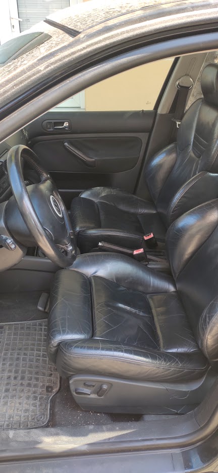

Всеки път си казвам стига толкова, но като изкачат разни нещица на оферта и ми отслабват ангелите. Колата се сдоби със кожен салон от Audi S3, има подгрев и ел. настройка. Старото дълбоко рекаро се продава.

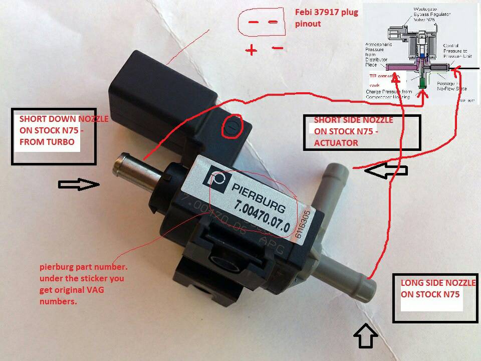

клапана със съшата букса ли е или се пепавя ?

писах ги ЛС, но ще го напиша и да знаят другите. буксата е различна, лично аз нямах време да взимам същата, сложих обувки на двете кабелчета, пръснах WD40 в клапана и напълних с горещ силикон - така си направих самоделна букса в стил булгаристан.

как се свързва новия ?

Водих се по тази снимка. Ще ти е нужен шлаух, защото новите изводи са по-тънки от на оригиналния. И този който влиза в интейка не е задължителен. Аз запуших дупката и съм оставил извода навън.

на оигиналната букса минуса го намеихме с мултицет на съпротивление към маса

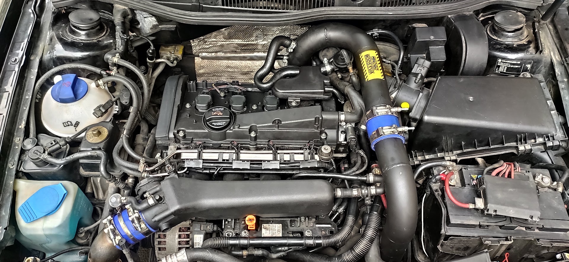

Току що установих, че не съм показал двигателния отсек. Има една идиотщина, която съм лепнал на тръбата с цел базик с огромното K03s турбо. За под капака чакам гъбен филтър на RAMAIR, маф хаузинг от S3 (ще се слага когато ще се ремапва) и горивен регулатор от S3. Акумулатора ще ходи в багажника, за целта съм взел 50 квадрата кабел - мед. Ще изчистя мотора от вакууми, все пак сме инжИнери, като оставя само за - горивен регулатор, рециркулиращ клапан, спирачки и буст метър.
