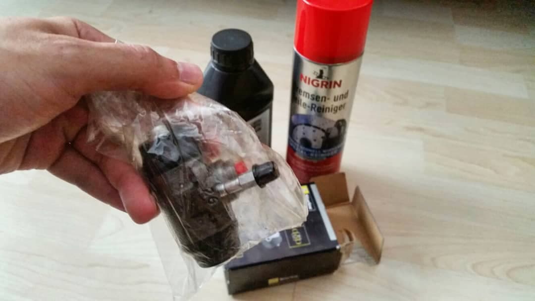

Благодаря за съветите! :bowdown Също ще взема и спрей за почистване на спирачки, за да обезмасля накладките и барабана. :beer
Тръбичката ми се вижда доста корозирала при гайката.. Ще накисна всичко обилно с WD-40 и да се надяваме, да се размине късането.. Видя ли, че се завърта цялата тръбичка, ще издърпам навън цилиндърчето и ще завъртам него, вместо гайката. :c022

Ако има начин да нагрееш малко тръбичката... аз понеже се занимавах с клеясали болтове, заради спирачките - помогна доста греенето. Но при мен нещата не бяха качени на колата. Правих ги предварително с подготвяне на заден мост, който после монтирах на автомобила заедно с все тръби, апарати, маркучи, дискове, накладки и т.н.

Обезмасляването на накладки и барабан става и с бензин, спести си парите.

И с тръбен ключ едва ли ще стане, става с хубави клещи чираци или трета ръка или както там им се вика. С нагряване също става, но трябва много малко и да се преценява, щото ще гръмне спирачния маркуч по напред ако се унесе човек с нагряването.
П.С Колкото и да е странно спрея за обезмасляване на спирачките не почиства спирачна течност. Той просто маха маслото от нови дискове преди монтаж

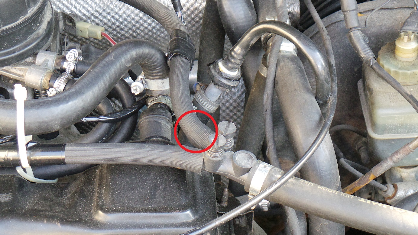

След успешния ремонт, се отбих до автомивката, за едно изплакване и хоп... Единият от газовите маркучи към моното отново беше цъфнал при снадката (зачеркнатото на снимката).
:facepalm За втори път за този месец, ми се случва този номер. Хванах и двата маркуча със свински опашки, пък да видим... Цъфне ли пак, вече макруча няма на къде повече да се скъсява и ще трябва да го сменя с нов. :dontknow
