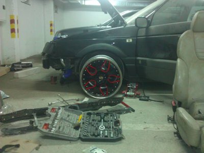

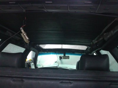

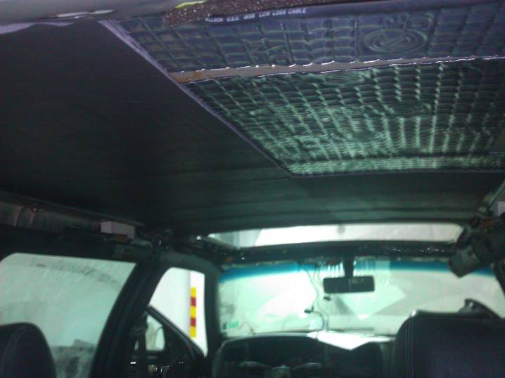

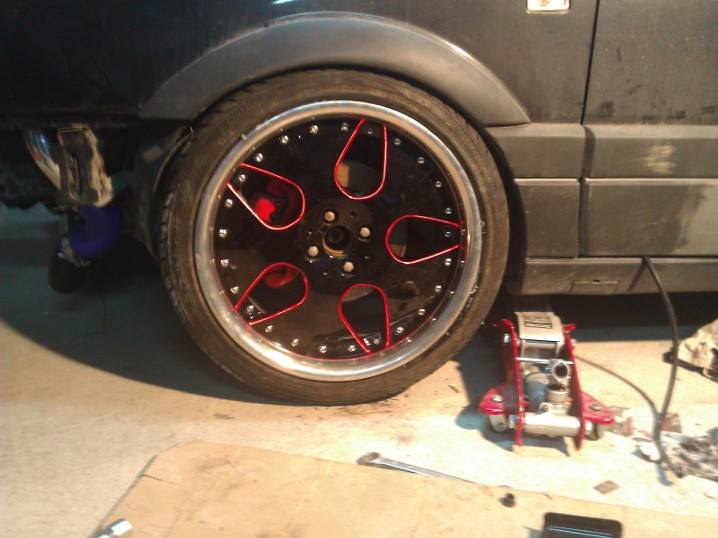

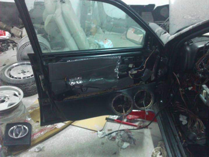

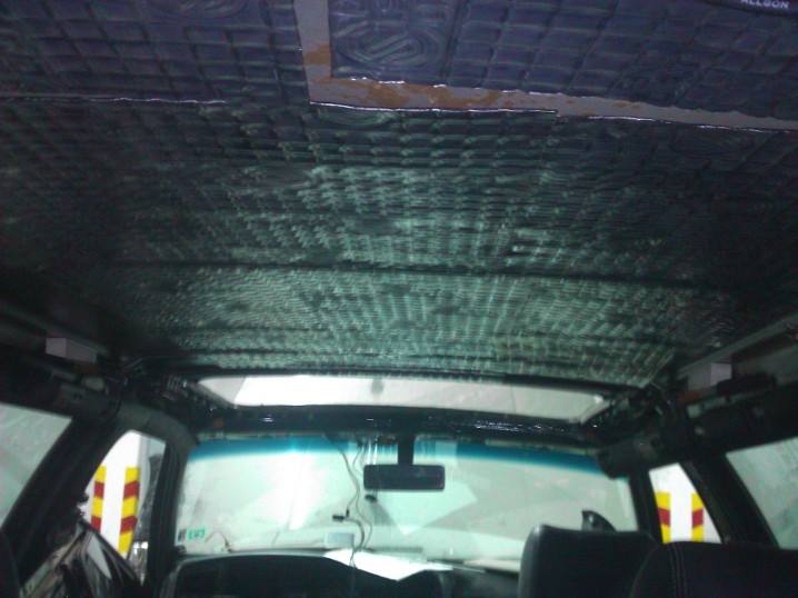

Продължаваме с пълна пара... Тавана, волана, седалките от С3-ката и още дребни нещица са при тапицер. Вече е готов, но ме чака да сложа панорамния шибидах, за да върне всичко по местата. Междувременно:

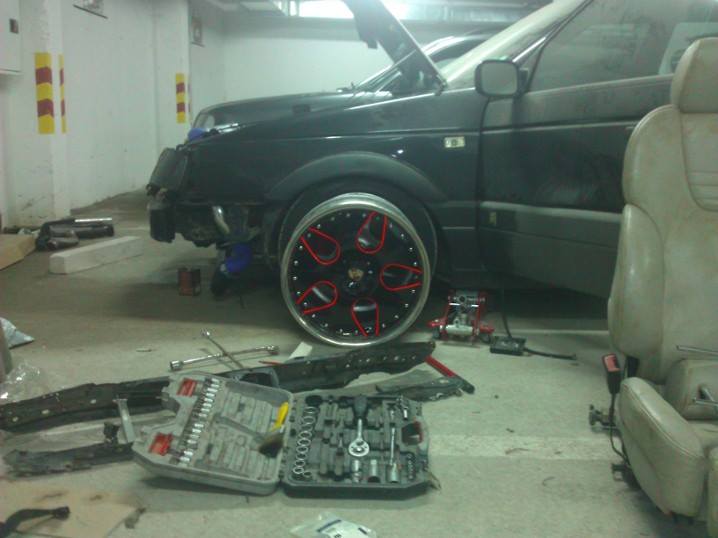

Да покажем и новите джанти, за които силно се надявам да не опират никъде:
За целта трябва да си намеря секретният болт, ако ли не да го измисля как да го развия... В края на седмицата или началото на другата ще се виждаме с Ваското да върже АБС-а и разни други шокарии. Също така другата седмица чакам да ми пристигне генерацията от Германия, защото ми е много интересно как ще звучи - задно гърне FOX, средно Friedrich Motorsport и турбо катализатор Magnaflow. Скоро ще ъпдейтвам пак...

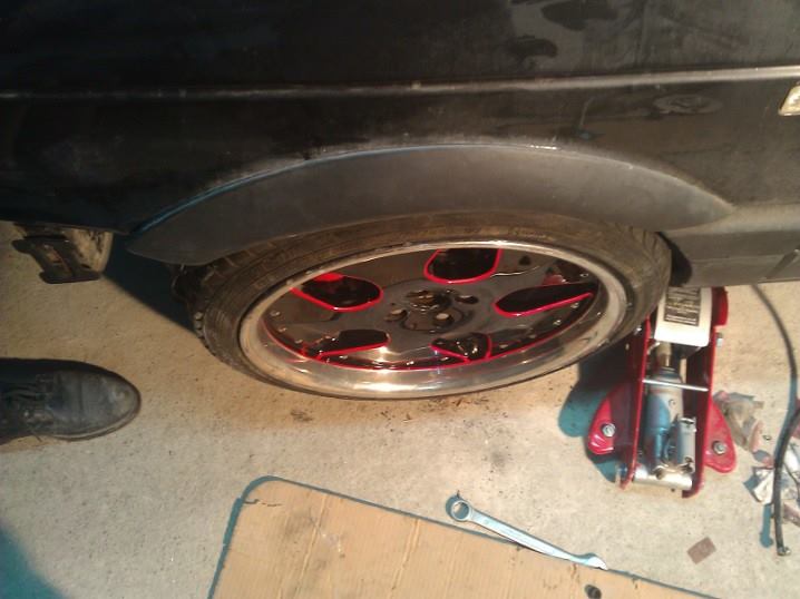

Както и се опасявах... Джантата опря на амото... След поставяне на 20 мм фланци, джантата заспа. Но за да може и да падне по корем Пасатко, ще трябва да се разпъват калници. Но това ще е по-натам...

Хубава джанта колега
, а с какви гуми са сега и с какви мислиш да ги караш?
