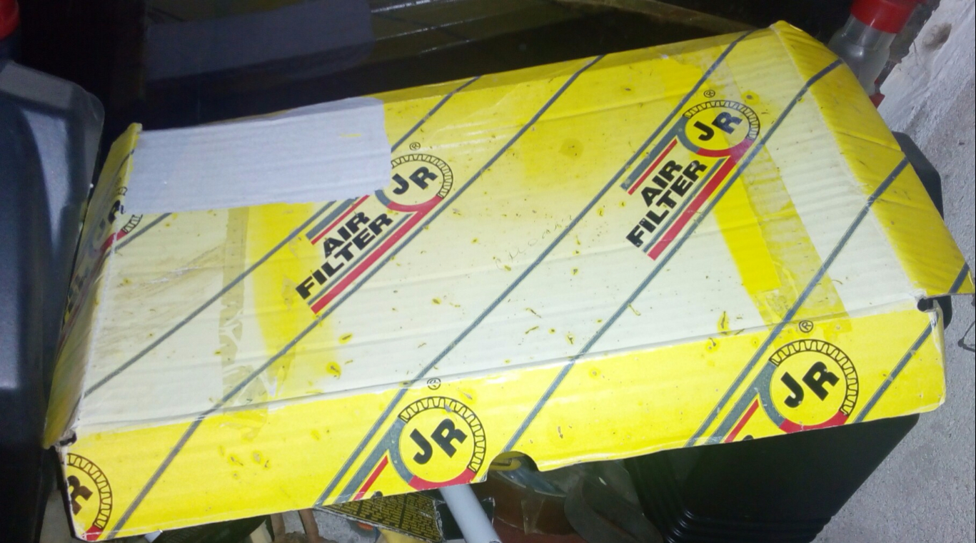

Re: VW Passat B5 ---> VW Golf 4 Variant
Новата придобивка на машинката :)
