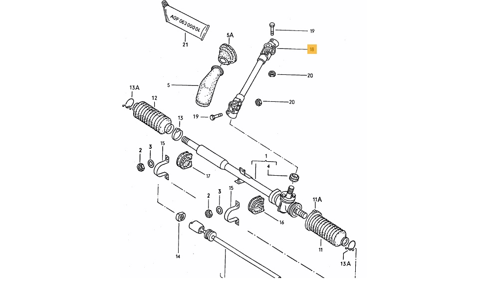

Мнениеот DoH_KuXoT » Чет 14 май 2015 14:41
Срещам затруднение с намирането на кормилния прът с двете кръстачки, някой има ли идея как да изляза от ситуация ? Номера му е 171 419 951 C

Мнениеот mitko85 » Чет 14 май 2015 21:50
Ако проблема е в разбитите карета на кормилния прът, се предлагат униварсални такива по 20-на лева на GKN. Сваляш старите, мериш чашките и разстоянието между тях, и в магазина. Успех.

Мнениеот DoH_KuXoT » Пет 15 май 2015 10:19
mitko85 написа:Ако проблема е в разбитите карета на кормилния прът, се предлагат униварсални такива по 20-на лева на GKN. Сваляш старите, мериш чашките и разстоянието между тях, и в магазина. Успех.
да , каретата са разбити :beer
