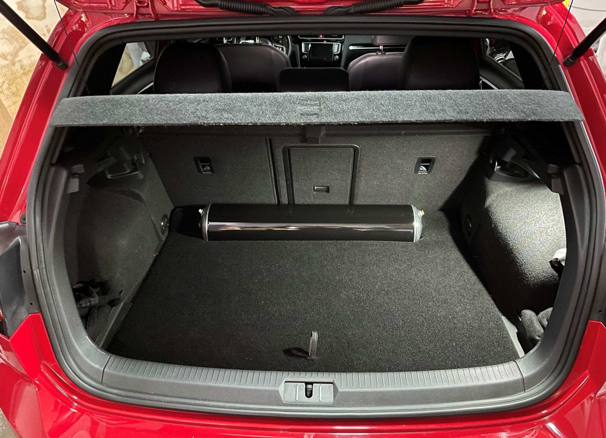

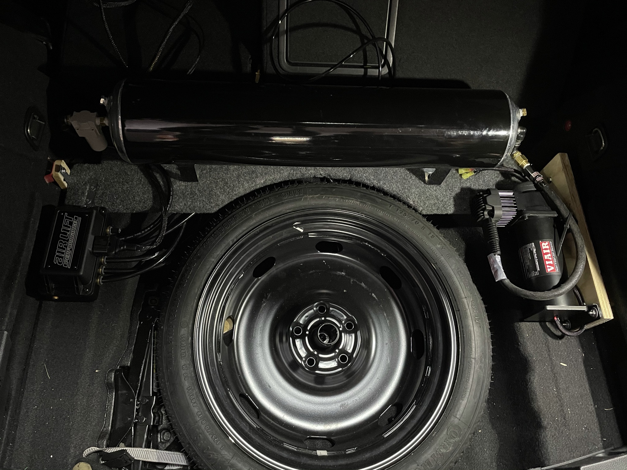

То минало много време от както не съм качвал нищо. Време е да раздвижа малко.

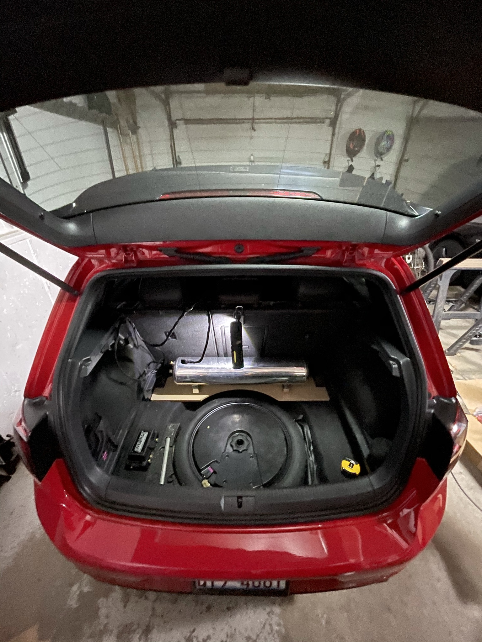

Значи от последното ми мнение в което бях написал че събирам частите за Еърлифт Перформансе, успях да ги събера и през зимата на 2021 с помощ от приятел инсталирахме възглавниците заедно със компютъра и танка. Инсталацията немога да кажа че беше нещо особено, просто Голф 7 си е направен за възглавници и има толкова удобни и сигурни места за прекарване на въздушните линии че ако знае човек какво прави няма как да се допусне грешка. Най голямата занимавка беше как да си направя багажник сетъпа така че да може всичко (резервна гума, крик, фендер буфера) да си остане пък и да бъде използваем. След дълго проучване и премисляне го измислих и мисля че се получи перфектен и чист сетъп. Вече съм на въздух около 19 хиляди мили и спокойно мога да кажа че това ми е любимият ъпгрейд. Комфорта е доста по добър от пружините като има опция за втвърдяване и за умекотяване, а за стойката която вади колата като я спусна на земята, няма какво да коментирам. :biggrin

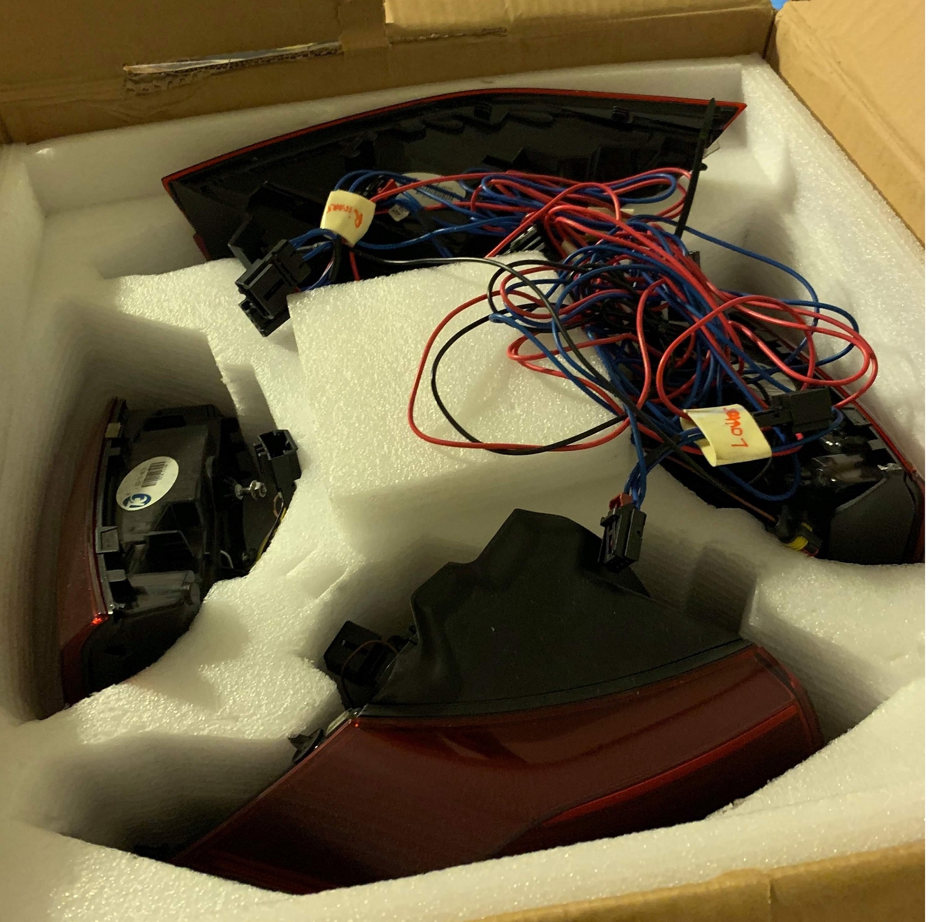

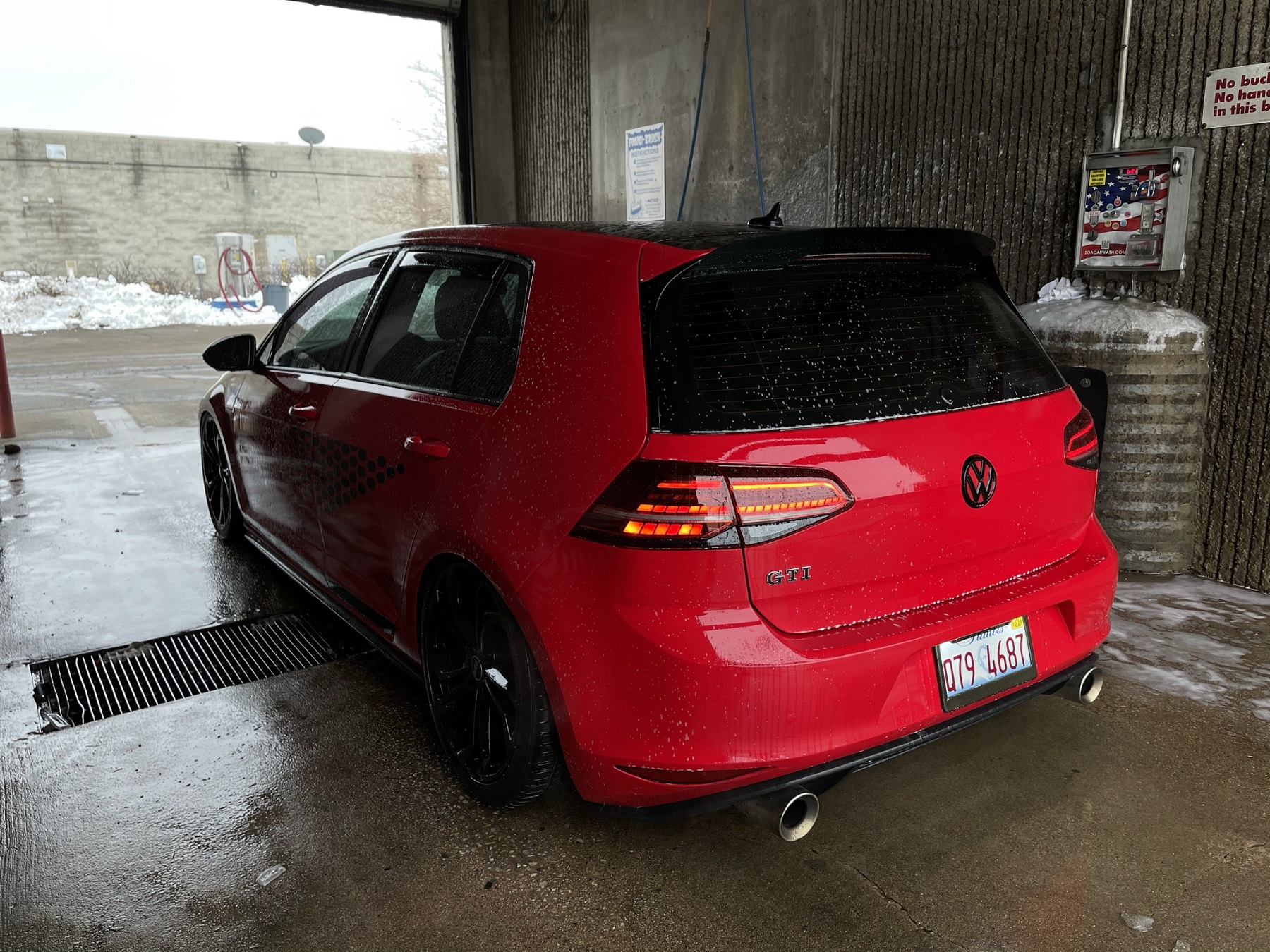

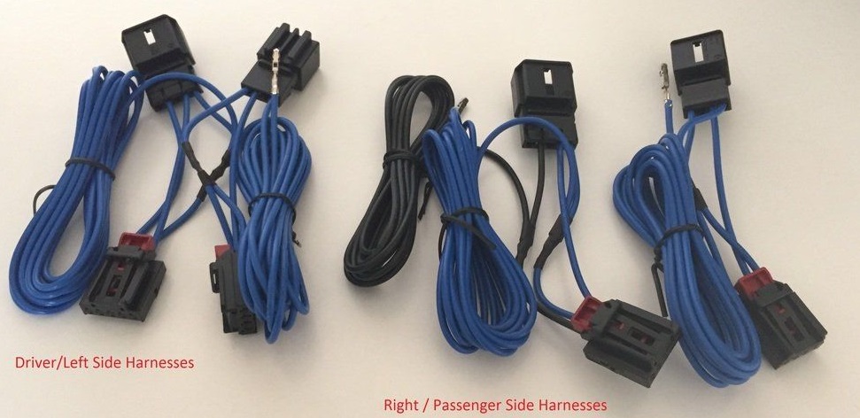

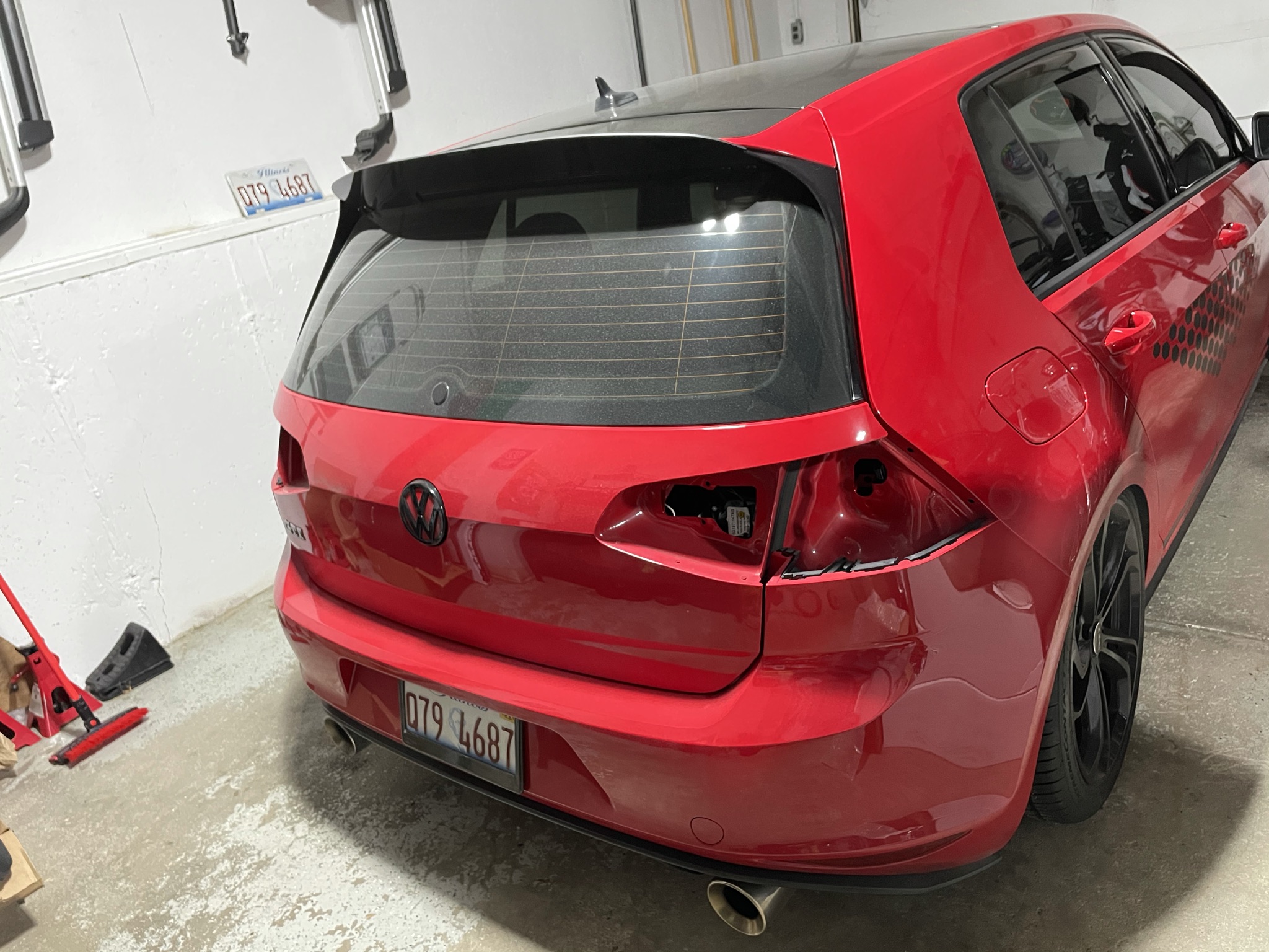

Бях започнал да се оглеждам за BEC Евро ЛЕД стопове със "Бягащи мигачи" понеже тези Американските са доста скучни, и хоп един локален маняк изкочи който си продаваше колата на части и по негови думи стоповете бяха на колата от 1 месец и бяха в безупречно състояние на много ниска цена. Срещнахме се и след като ги прегледах просто нямаше как да не ги взема. Мое приятелче ги полира допълнително и ги защити с керамично покритие. Поръчах отделно BEC кабелите с които да преправя инсталацията и за няколко часа работа бяха вече на колата. Фитмънта за афтърмаркет мога да кажа че е 9 от 10, но определено много ми допадат и съм доволен.

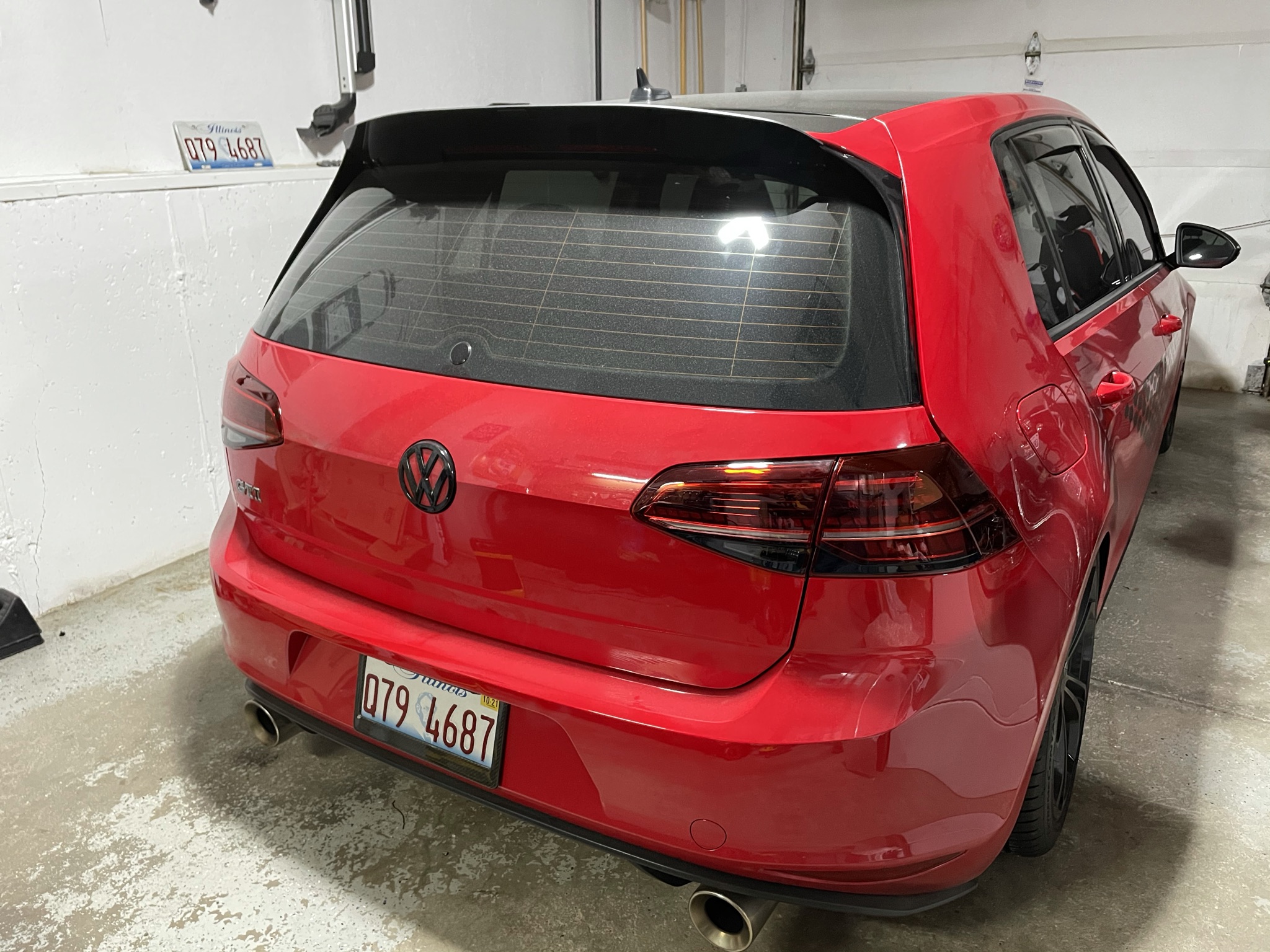

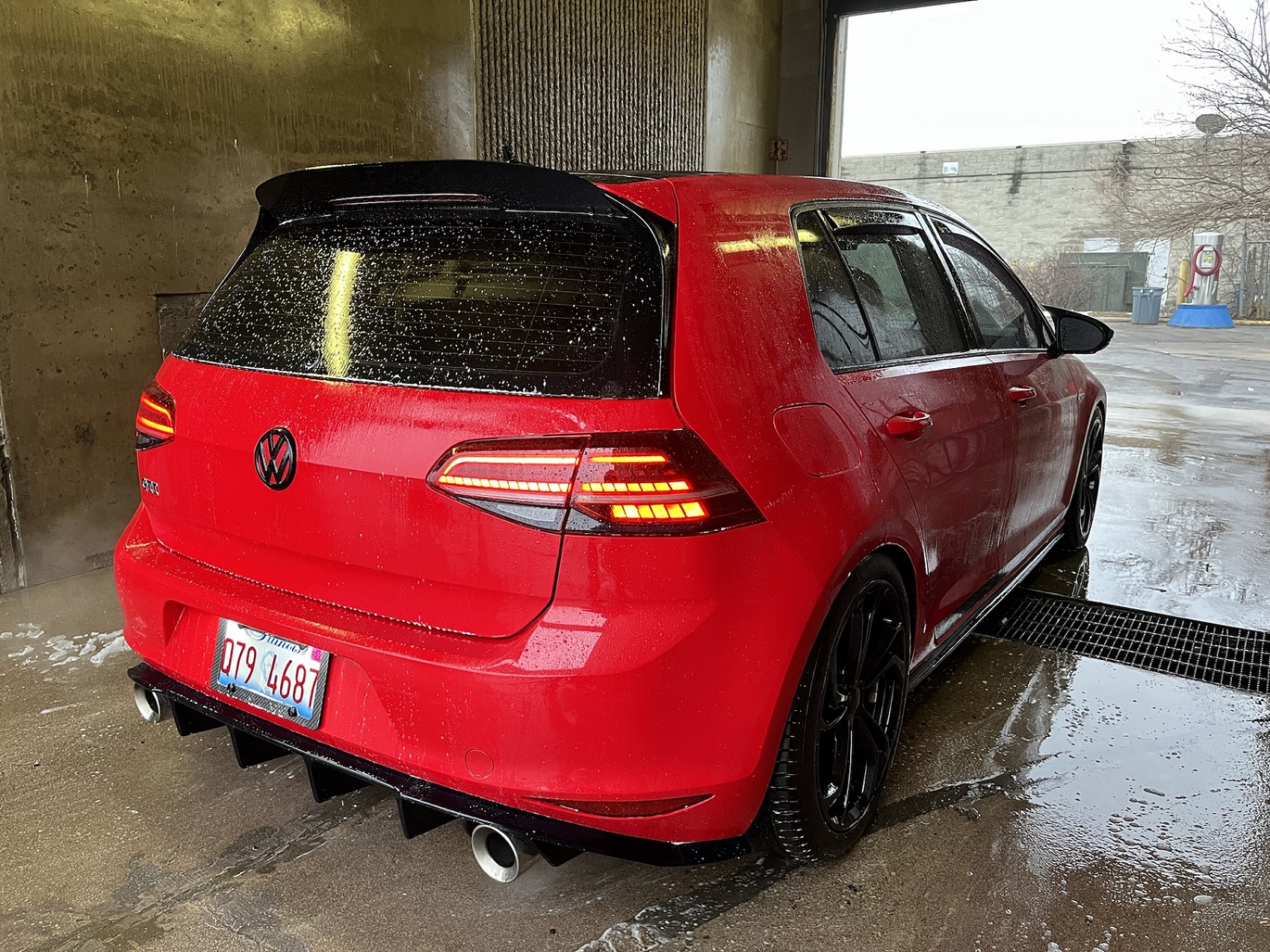

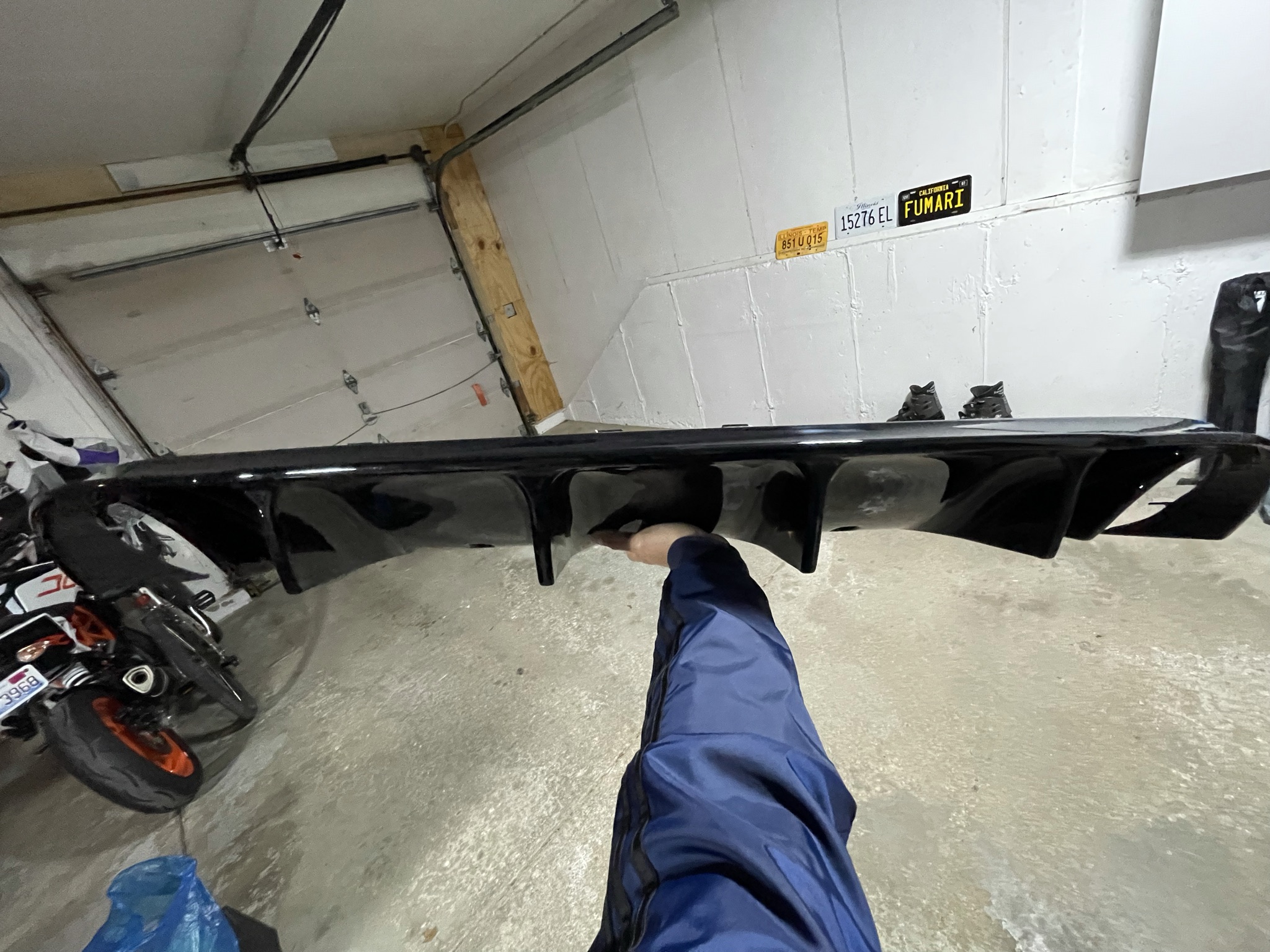

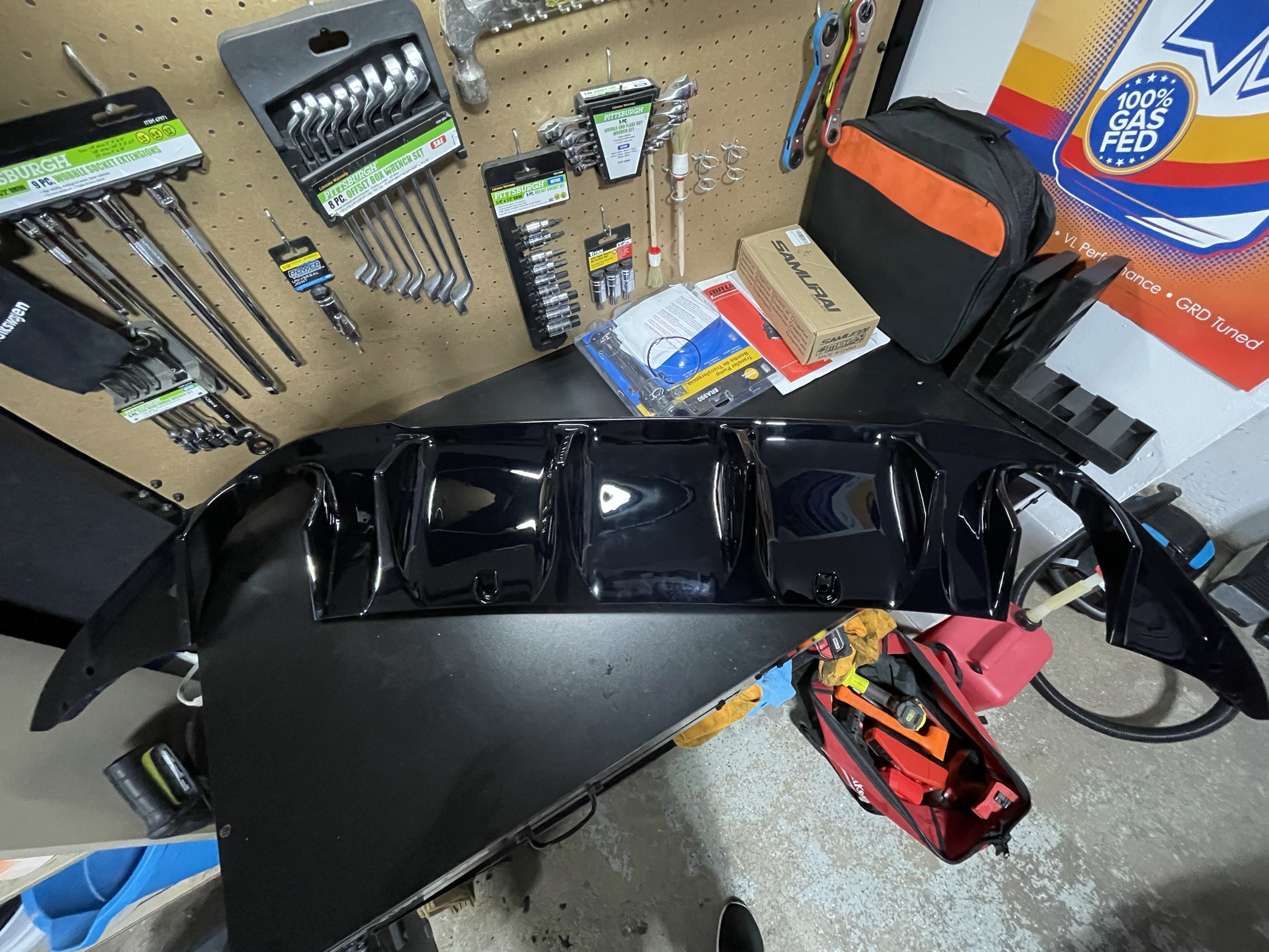

Смених задния дифузиор със афтърмаркет.

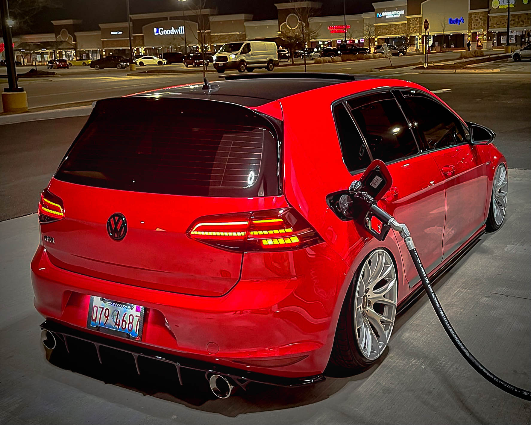

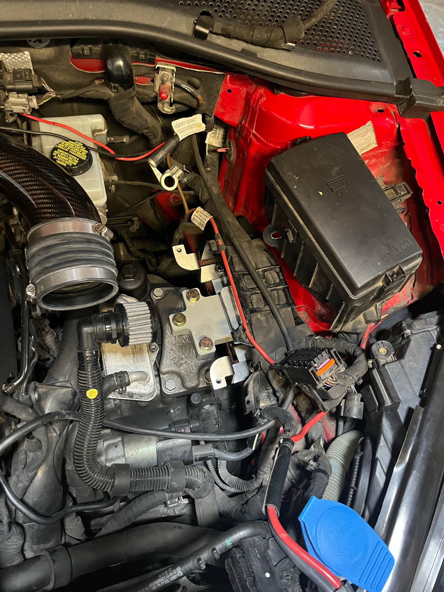

Малко да раздвижа темата със една снимка от разходка из парка и малко ъпдейти по двигателя, ECU то.

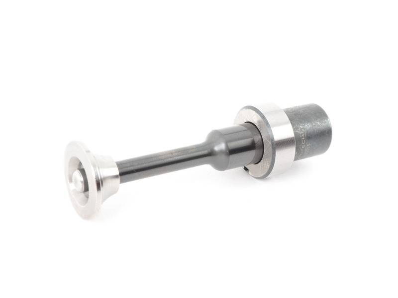

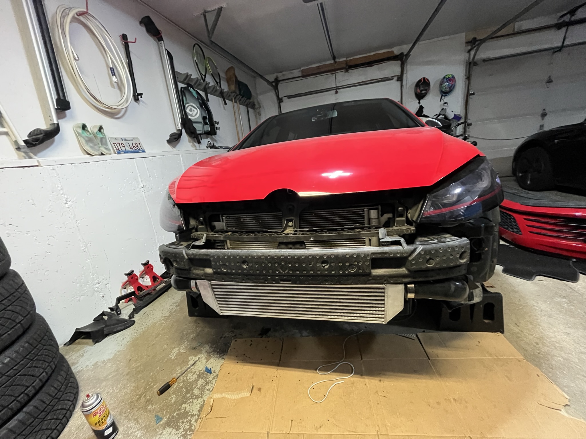

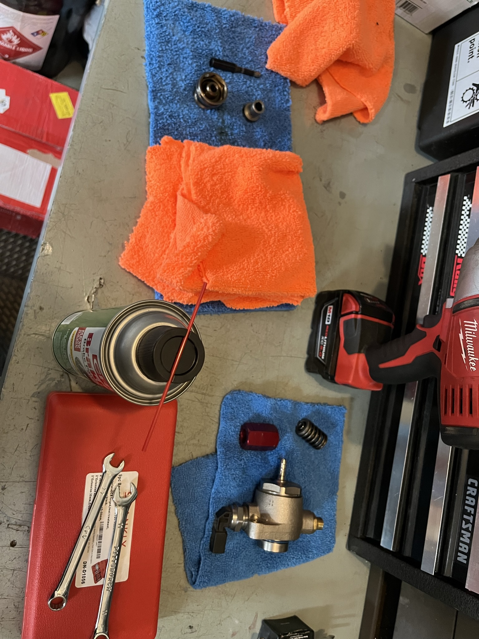

Надъхах се да слагам етанол а за тази цел ми трябваха ново буталце и цилиндър за помпата за високото налягане на горивото.
Закупих Autotech части. Доста лесна инсталация, разбира се с правилните инструменти.

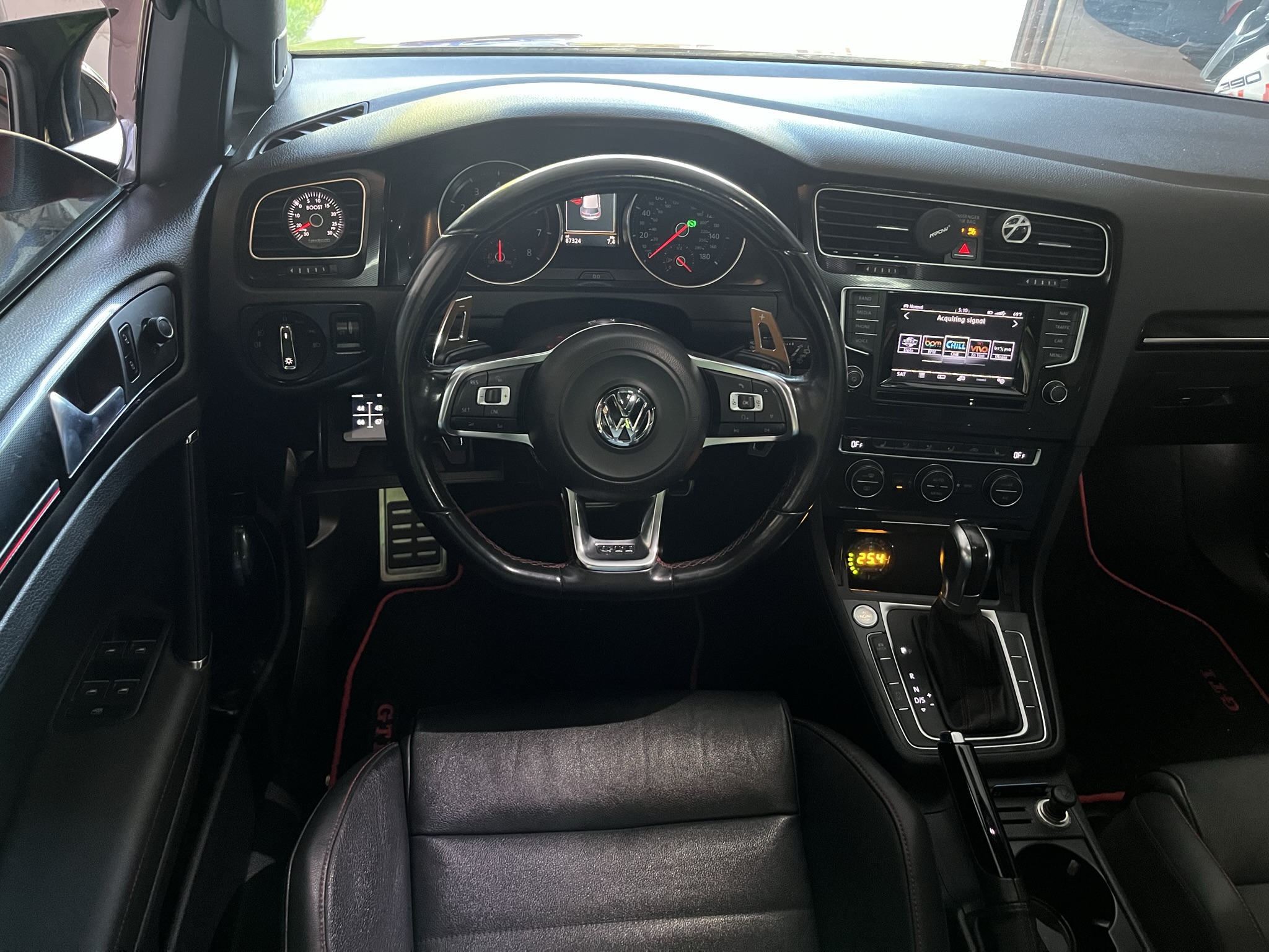

За съжаление APR нямаха карта(MAP) за етанол и дойде времето да сменя софтуера. Закупих устройството на COBB свързах се със така нашумялата тунинг компания във GTI MK7 средата в щатите EQT (Equilibrium Tuning). Устройството дойде със две карти за етанол и една за бензин. Стандартния бензин тук е 10% етанол и 90% бензин.
Картите за етанол са две:
1 - Етанол 85% и 15% бензин
2 - Етанол 30% и 70% бензин
След инсталацията на ъпгрейднатата помпа запалих, и веднага отидох до кварталната бензиностанция да направя микса за етанола и нямах търпение да инсталирам картата за 30% етанол.
Всичко премина както трябва със инсталацията на софтуера и колата беше вече с 30% етанол и правилния софтуер.
Направо останах много очарован и доволен. Разликата във вървежа е усезаема особено във високите обороти.
За следене на етанола във горивото инсталирах уреда на Innovate Motorsports. Реших да го скрия във малкото джобче пред скоростния лост. Получи се доста чисто и приятно.

Здравей, какво налягане постигаш с помпата за високо налягане към рейката на инжекторите под пълна газ? Буталцето ти нали е с ролков лагер? Ако имаш снимка моля пусни я да го погледна или поне пиши фабричния номер.
Zyeka
Мнения: 93
Регистриран на: Съб 22 яну 2011 14:15
Автомобил: Vw Golf Mk7 GTI
Двигател: 2 0 GTI
Местоположение: Streamwood IL, USA
Re: Голф 4 Американеца - Голф 7 GTI
Мнениеот Zyeka » Пет 10 мар 2023 5:48
jordan17772 написа:Здравей, какво налягане постигаш с помпата за високо налягане към рейката на инжекторите под пълна газ? Буталцето ти нали е с ролков лагер? Ако имаш снимка моля пусни я да го погледна или поне пиши фабричния номер.
Jordan,
Не мога да ти дам тази информация. Картата на EQT за етанол изискваше да имам този ъпгрейд на помпата и затова го направих.
https://autotech.com/i-30497843-autotec ... -tfsi.html - Това е линка на производителя. Може да им пуснеш един имейл и те предполагам ще ти дадът информацията която търсиш.

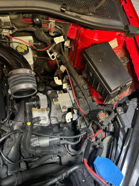

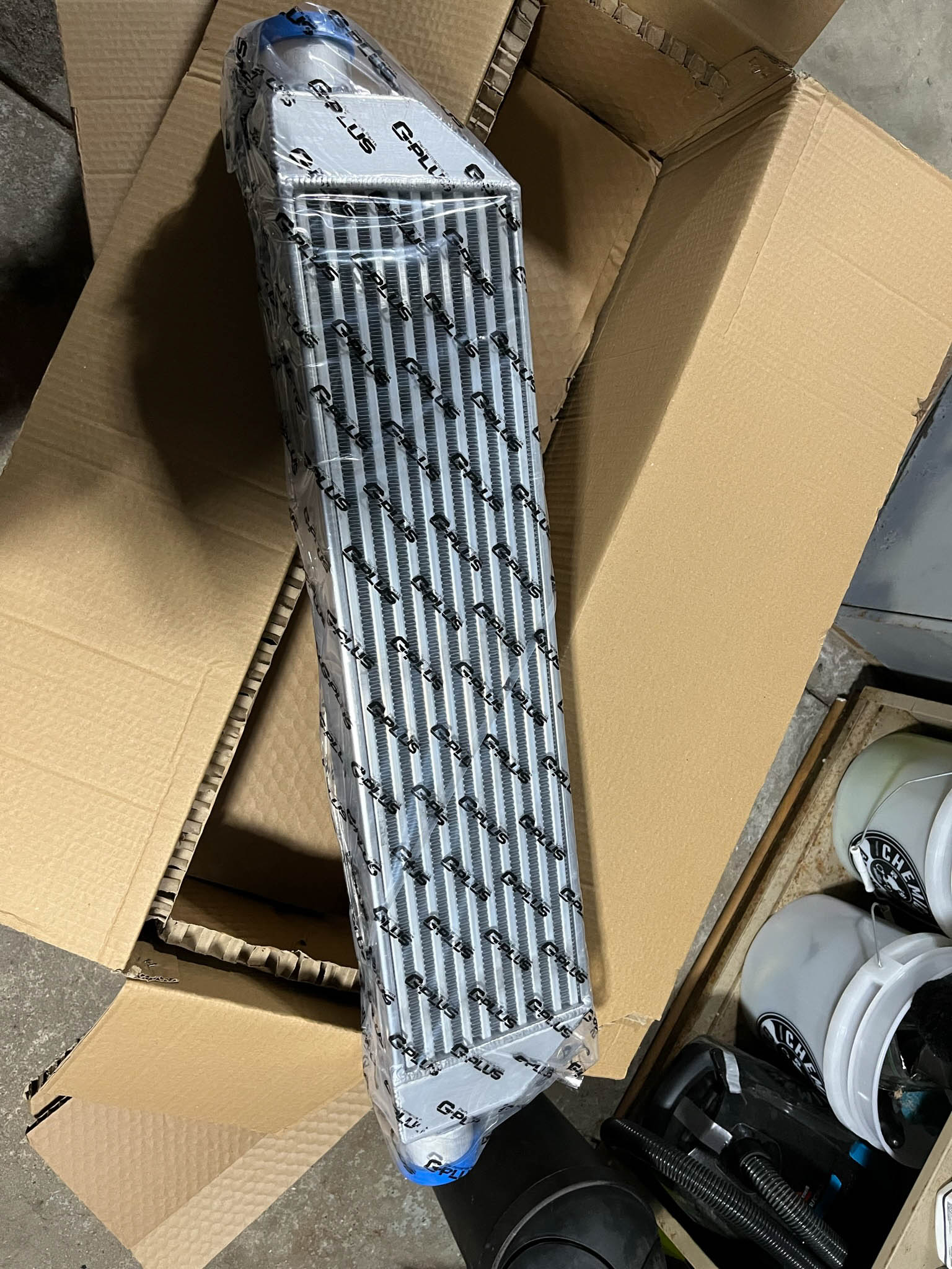

Стана и време за туин кулер и се спрях на G-PLUS.
Възползвах се от черният петък и се сдобих със Маунт (Стейдж 1) за DSG то от BFI.

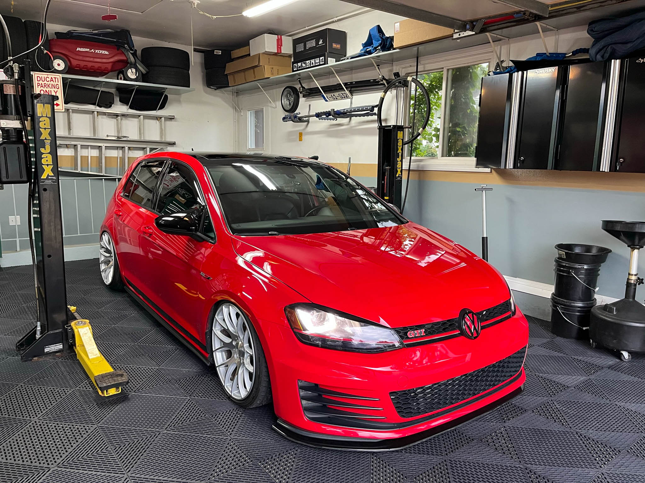

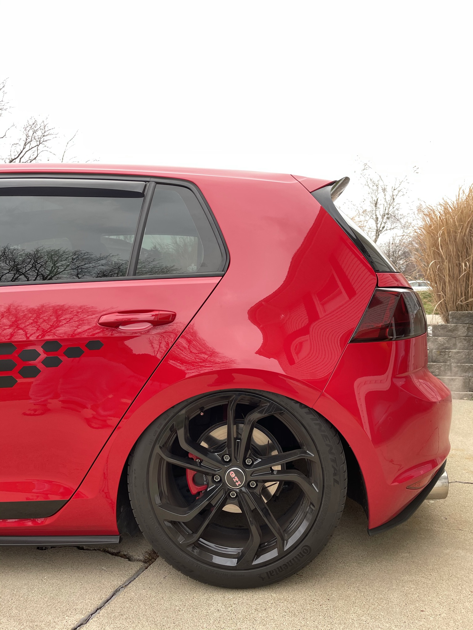

Дойде и време за жанси които ще се ползват за изложения. 18х9 ЕТ35 за отпред и 18х10 ЕТ35 за отзад със 215/35/18 гуми.
Доста стречнат сетъп но стенса много ми харесва.

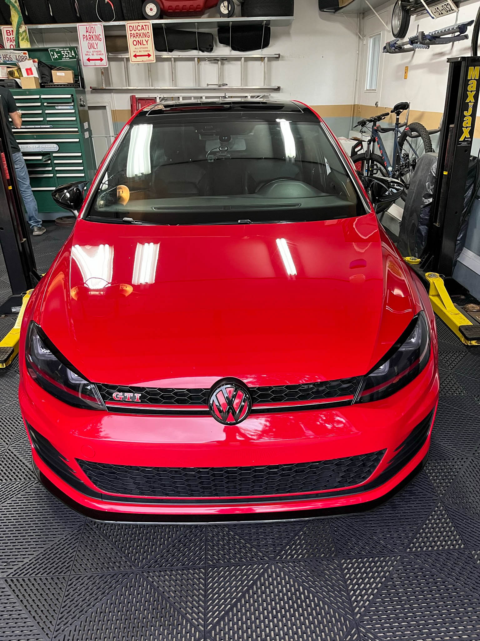

Добавих и лип на предната броня. Не съм много фен на този вид но ми изпадна на много добра цена и затова го взех. В бъдеще бих взел на Voomeran когато го имат на оферта че $540,00 за пластмаса ......
