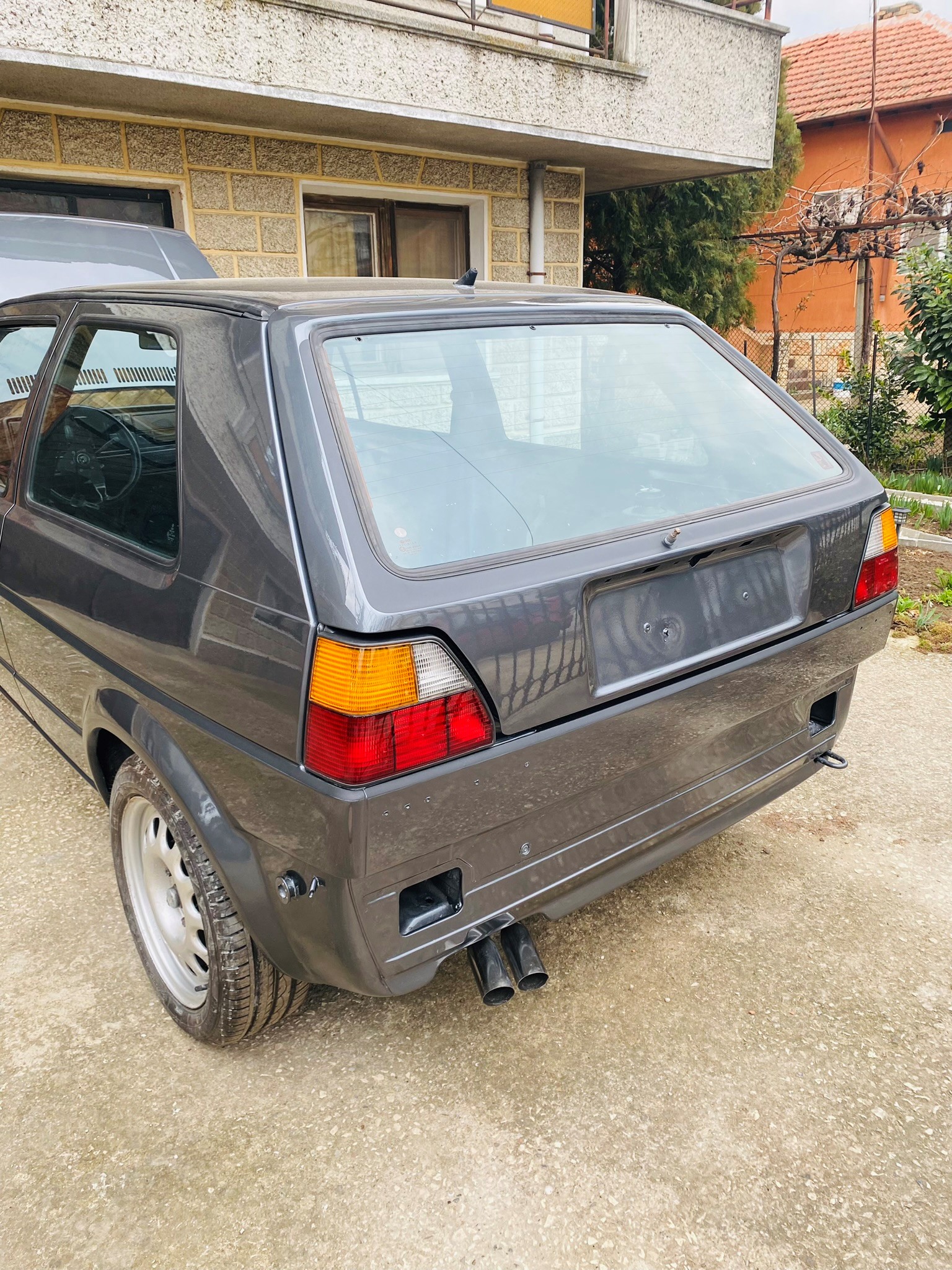

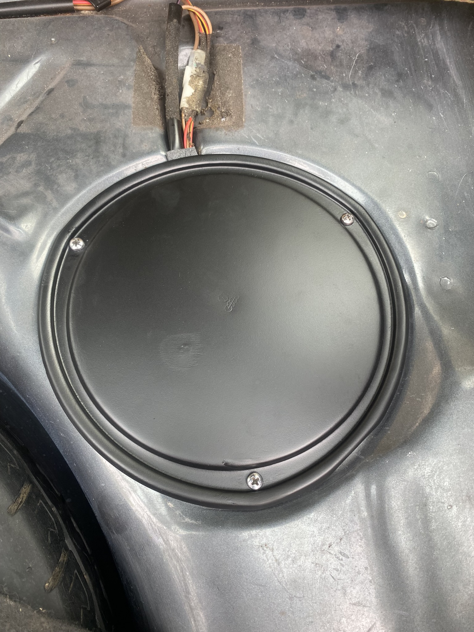

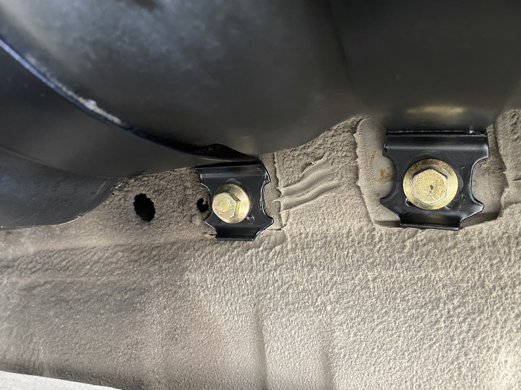

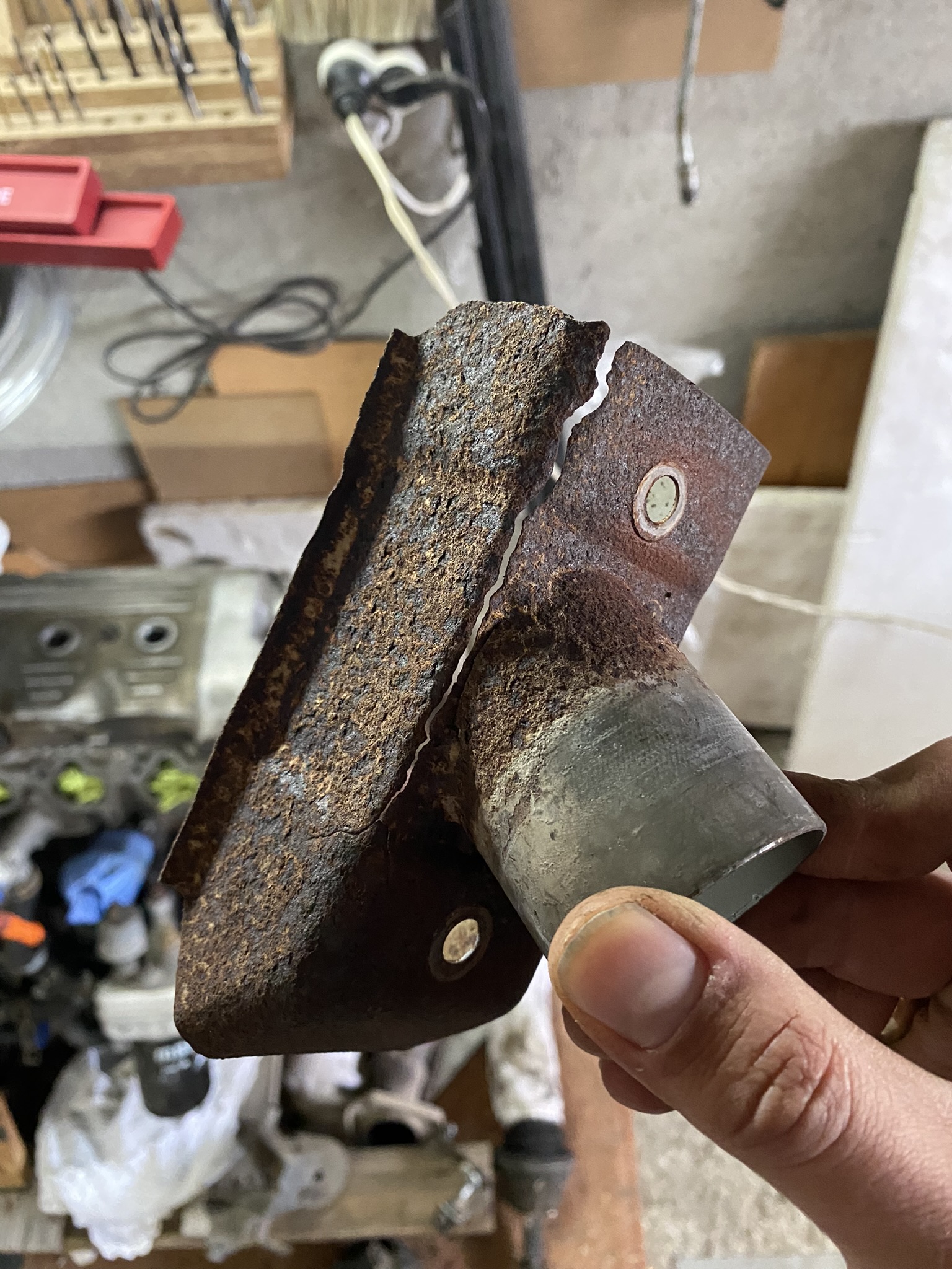

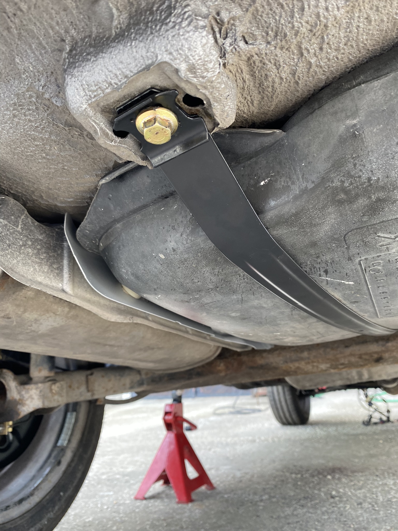

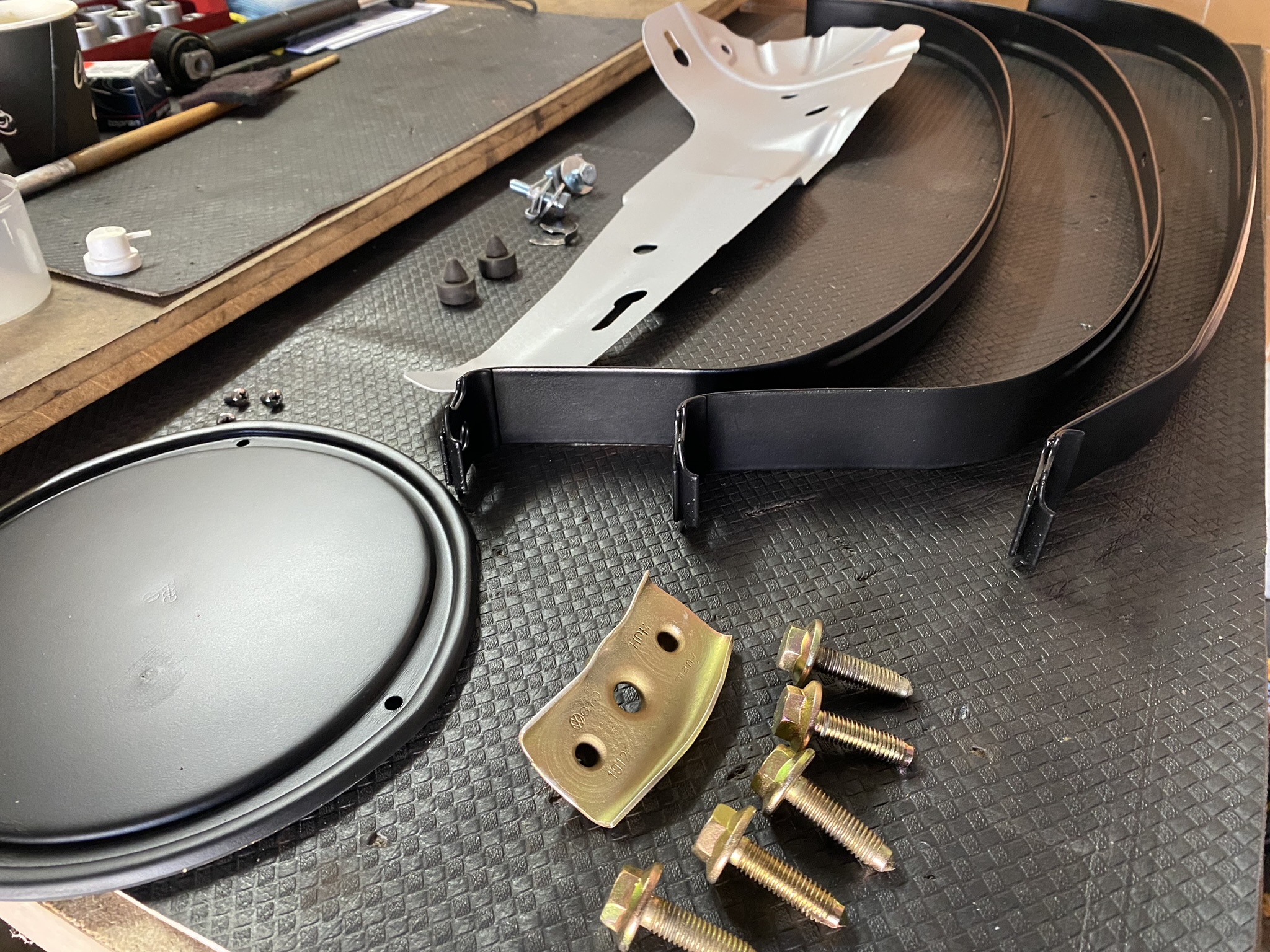

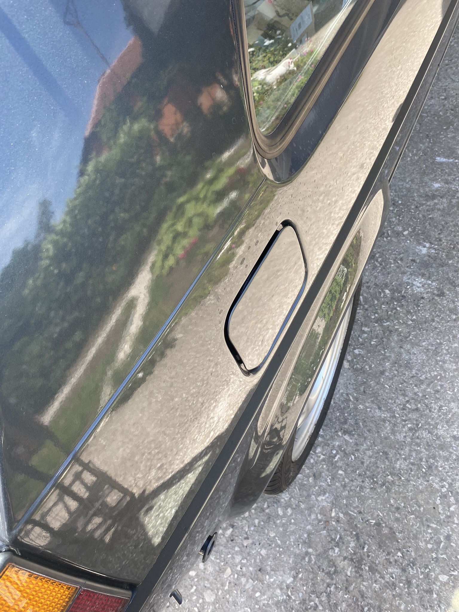

Проблема покрай гърловината на резервоара е решен. :arrow

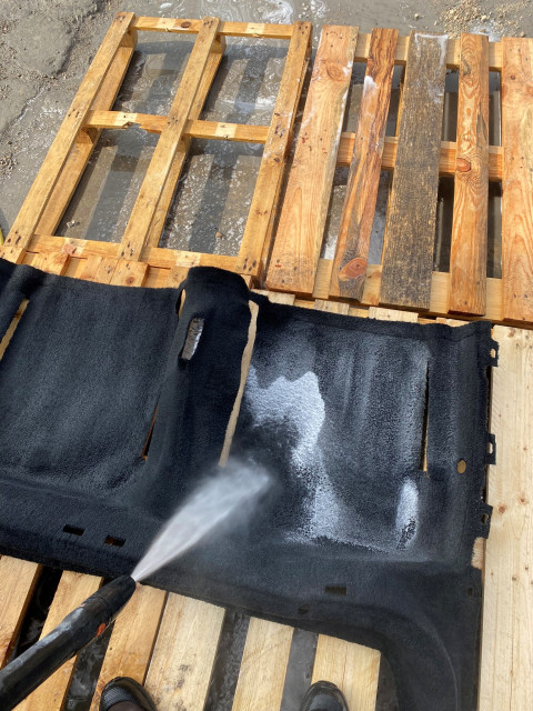

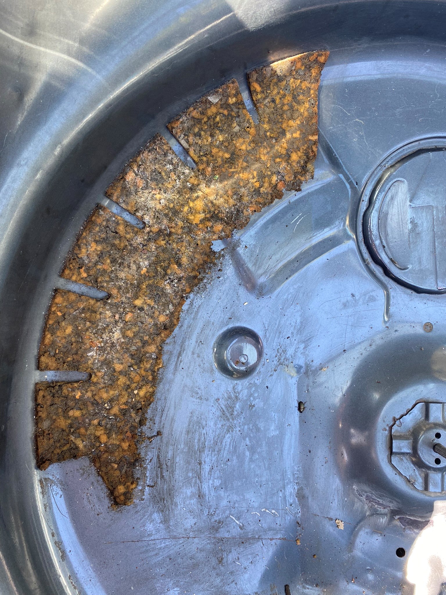

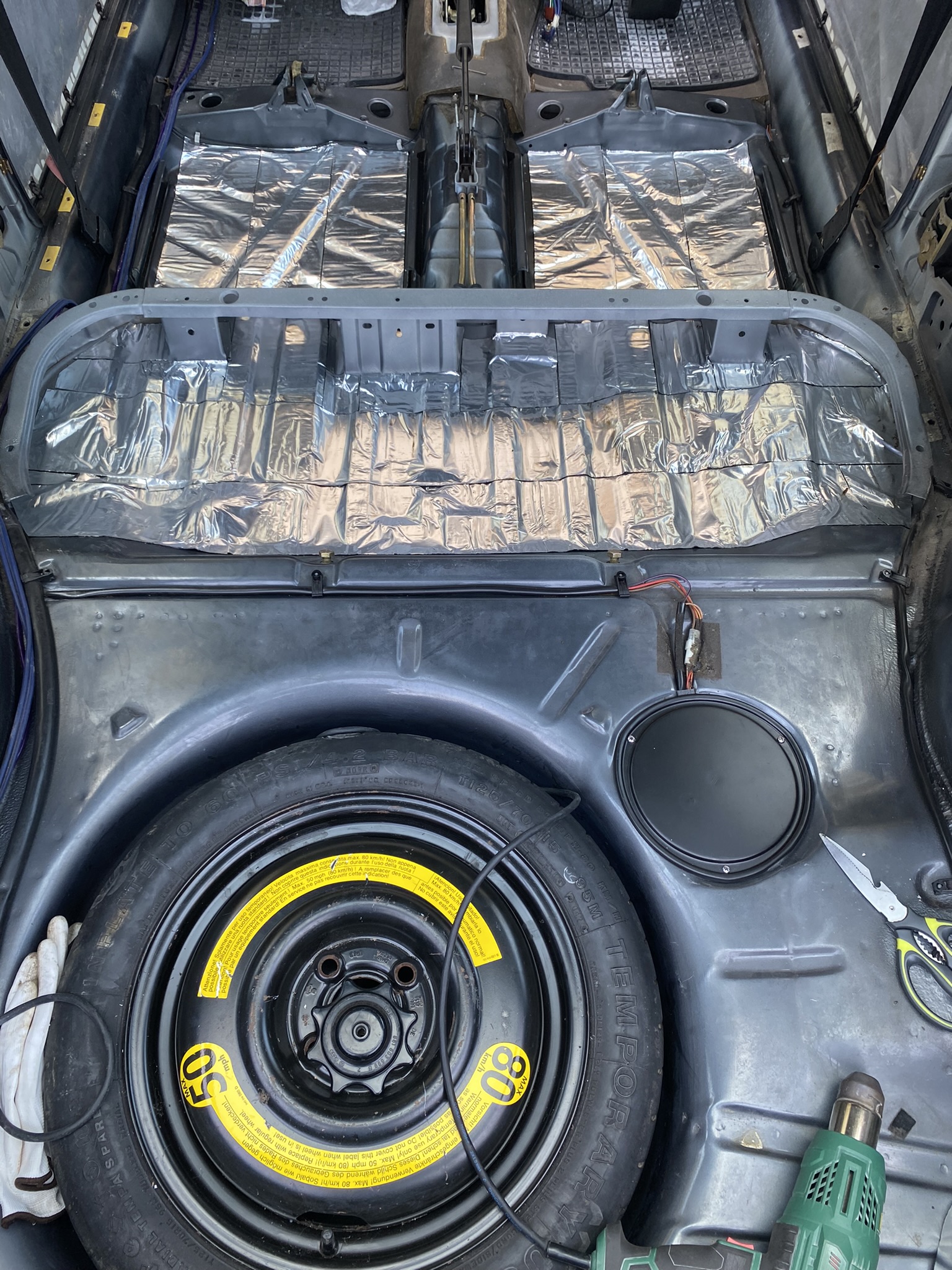

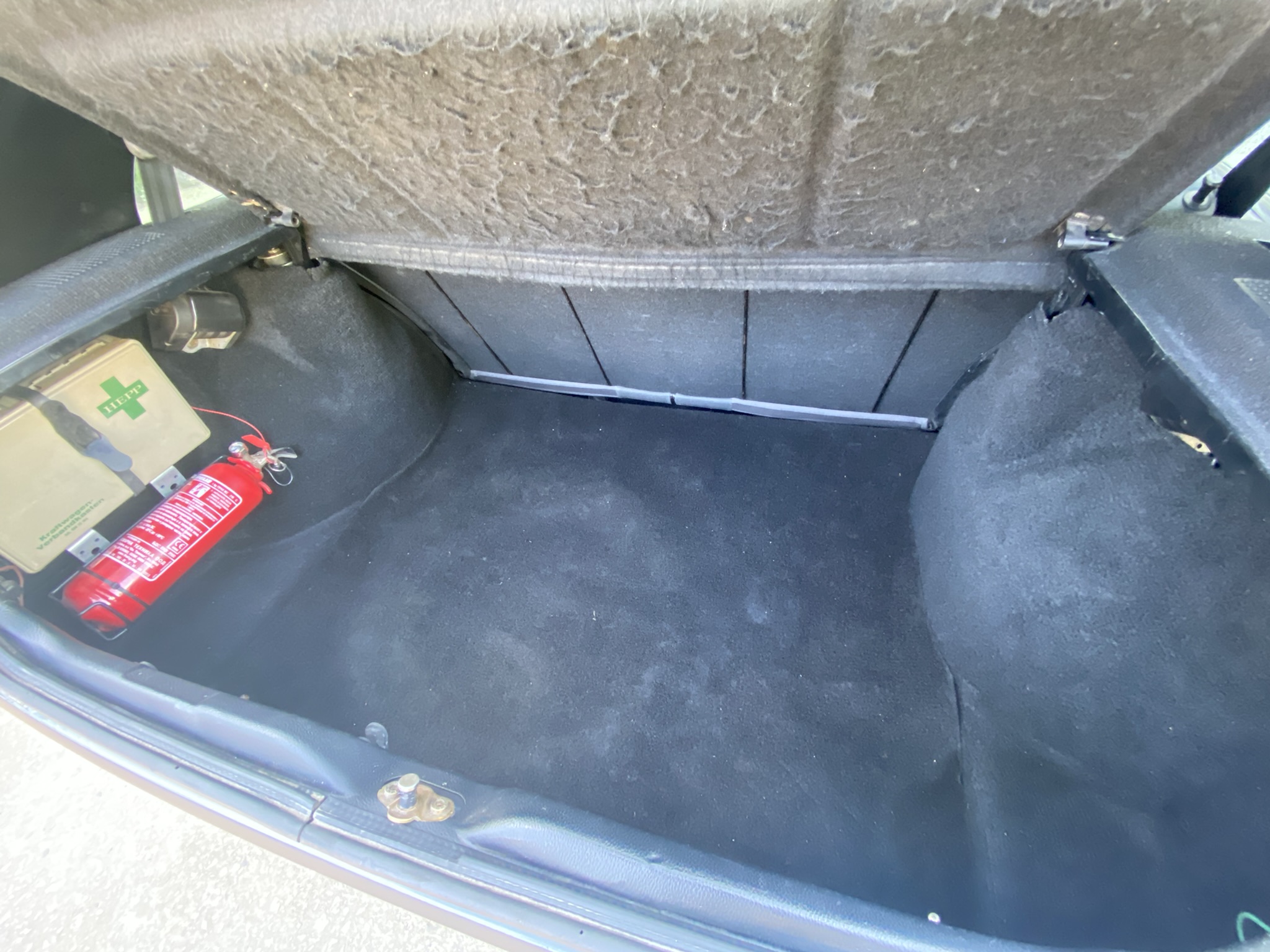

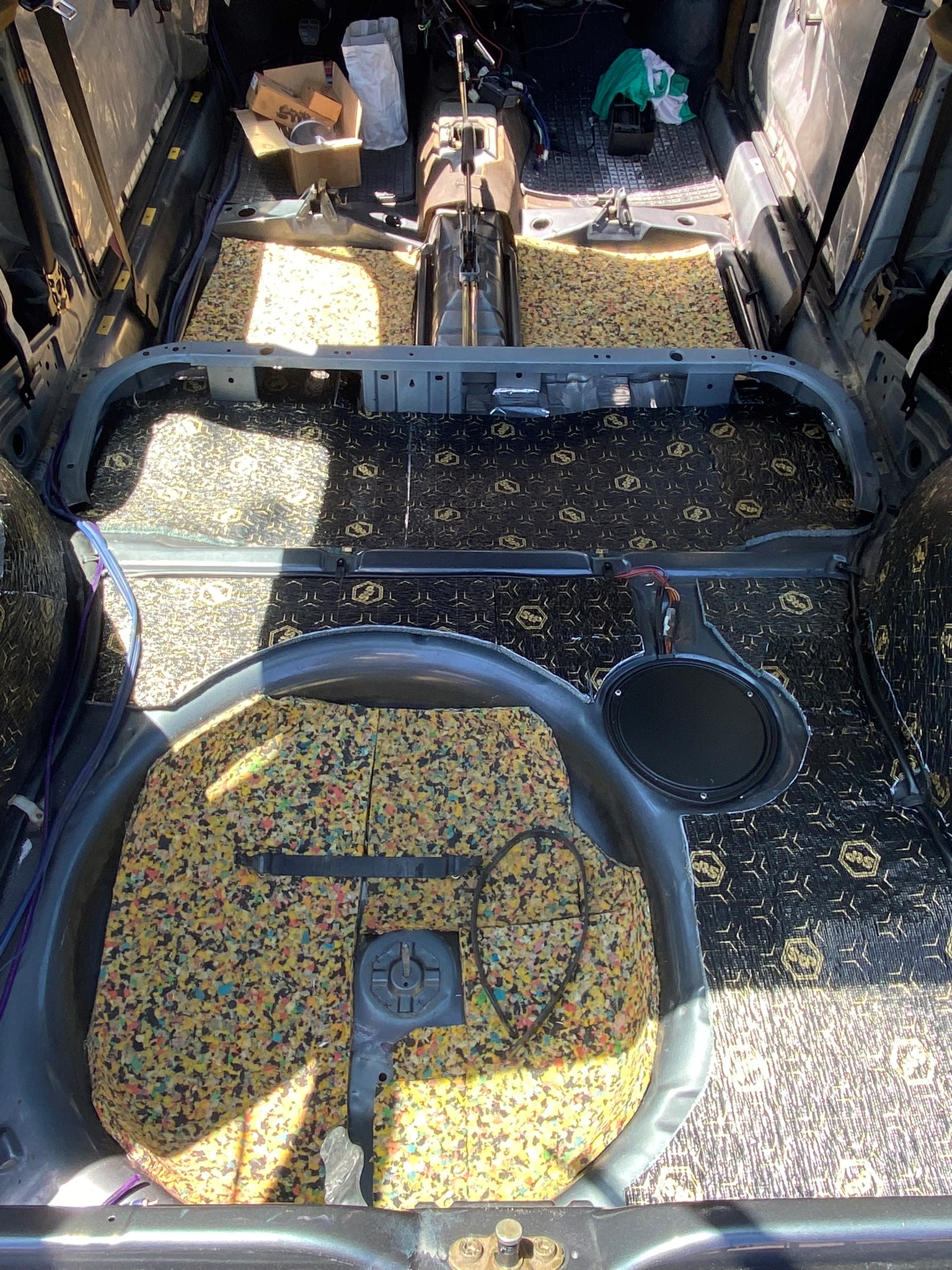

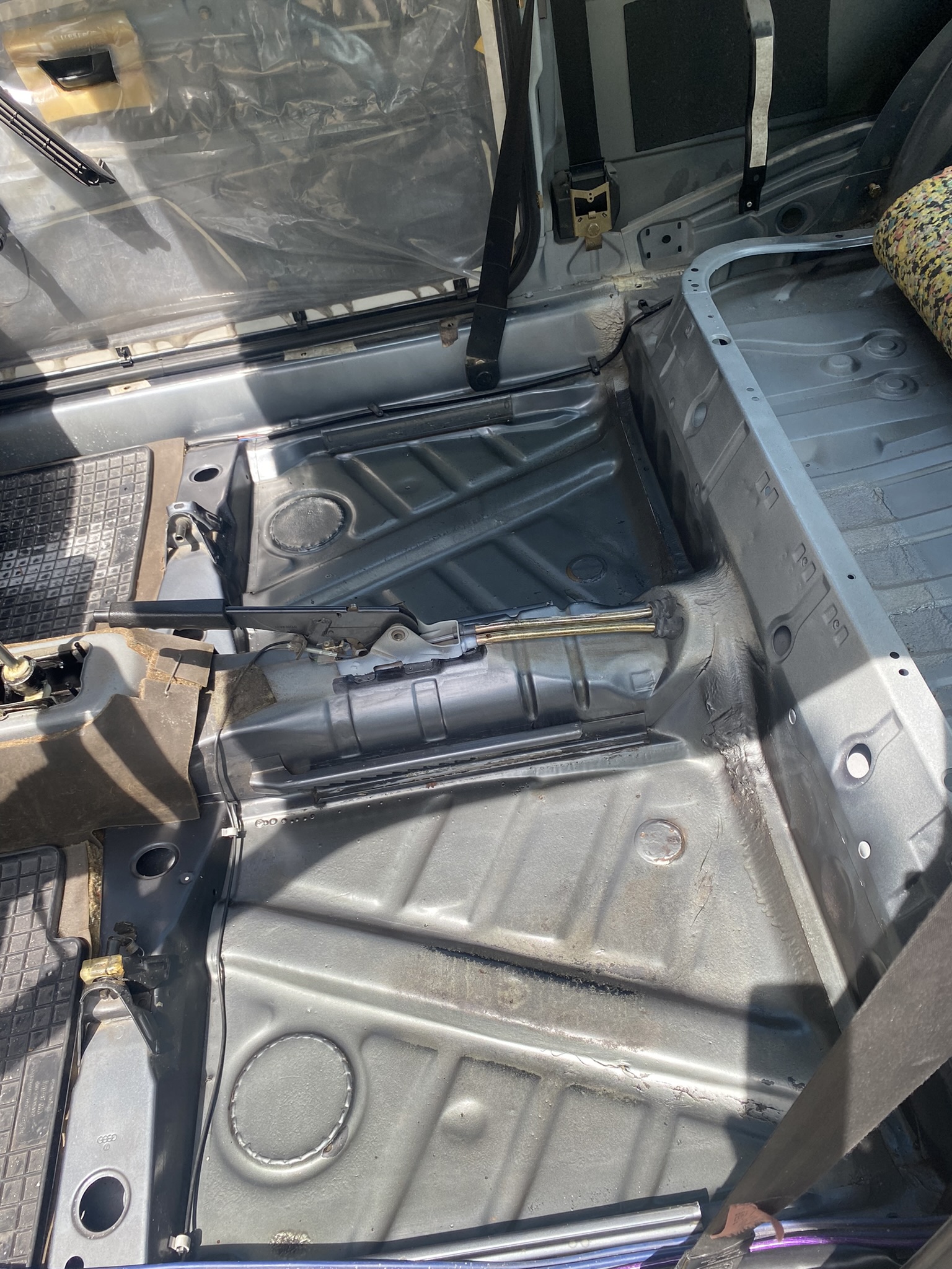

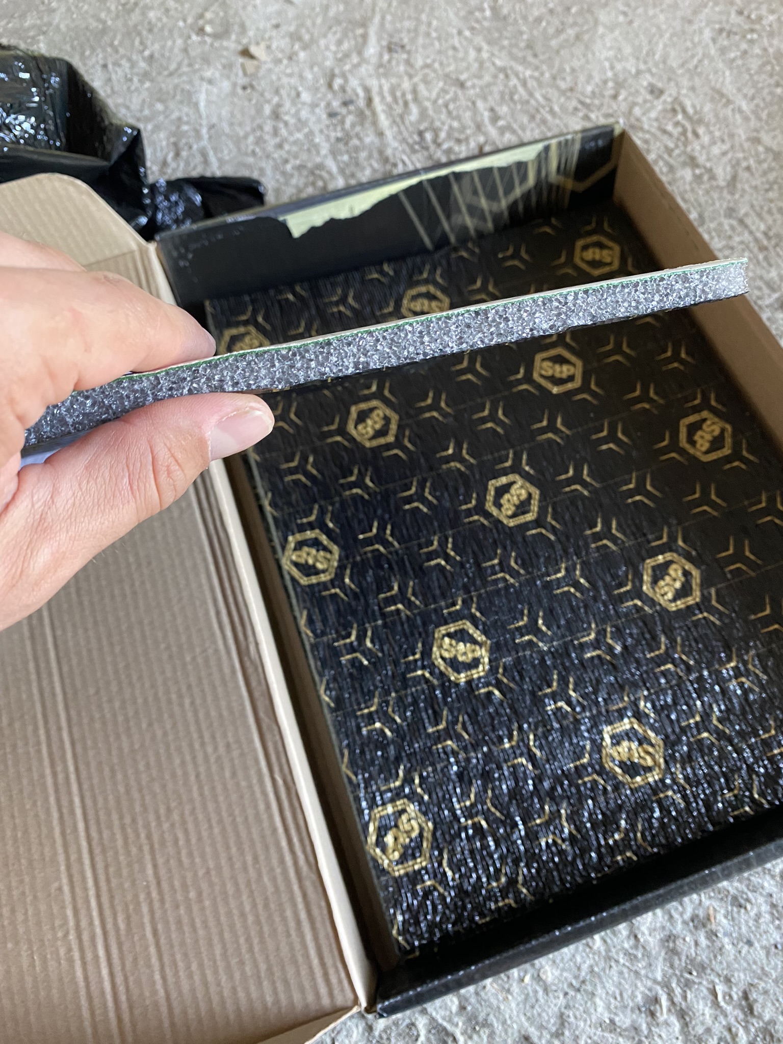

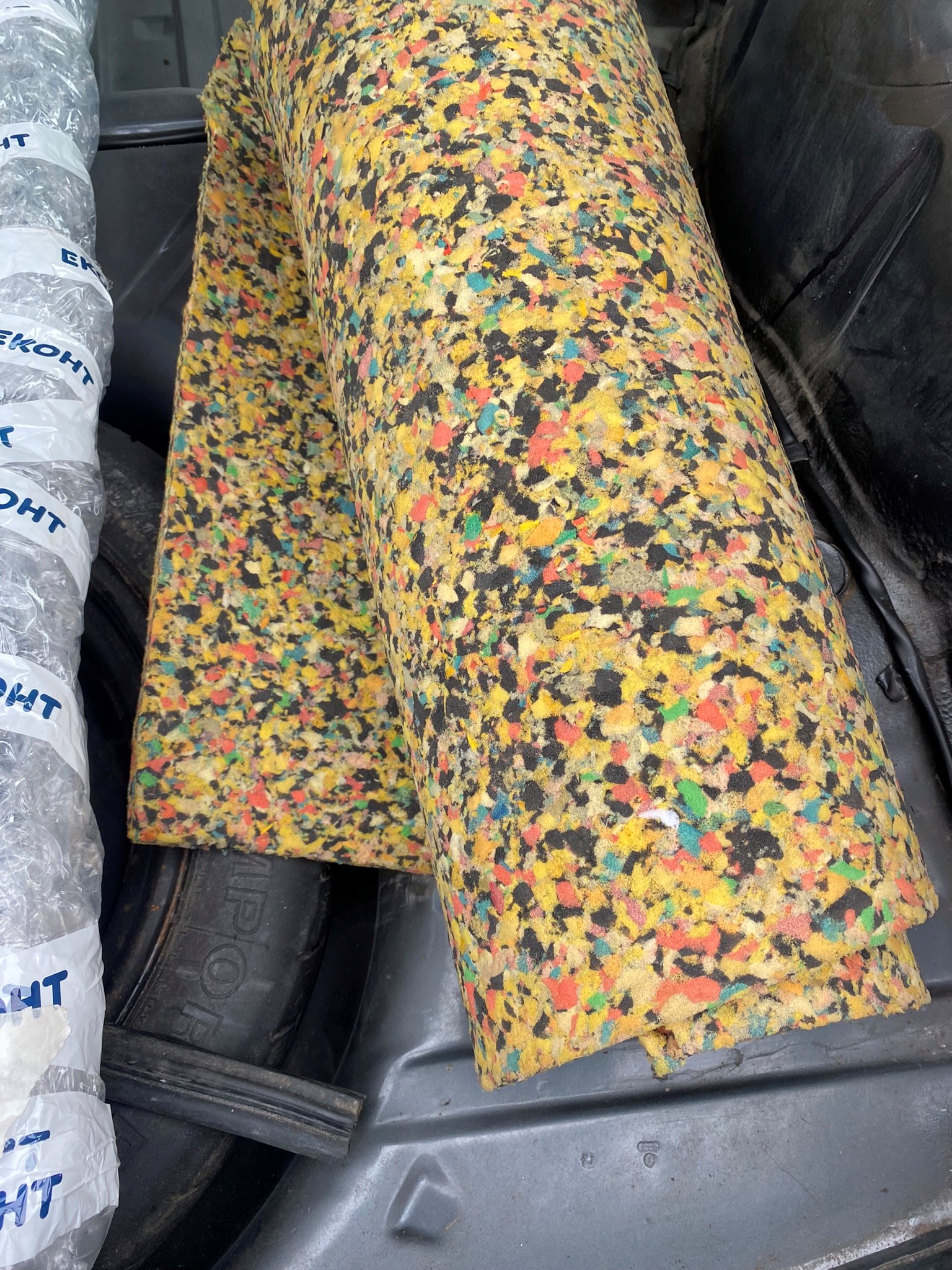

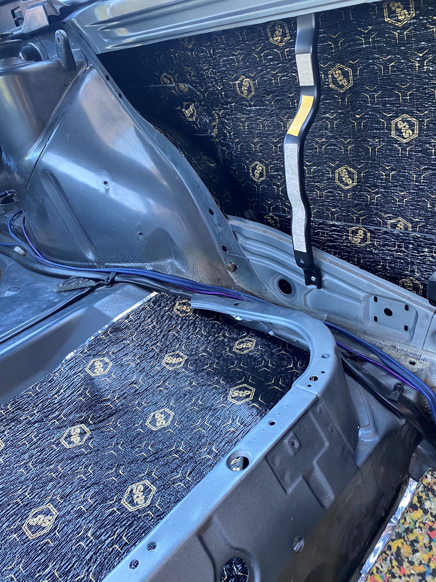

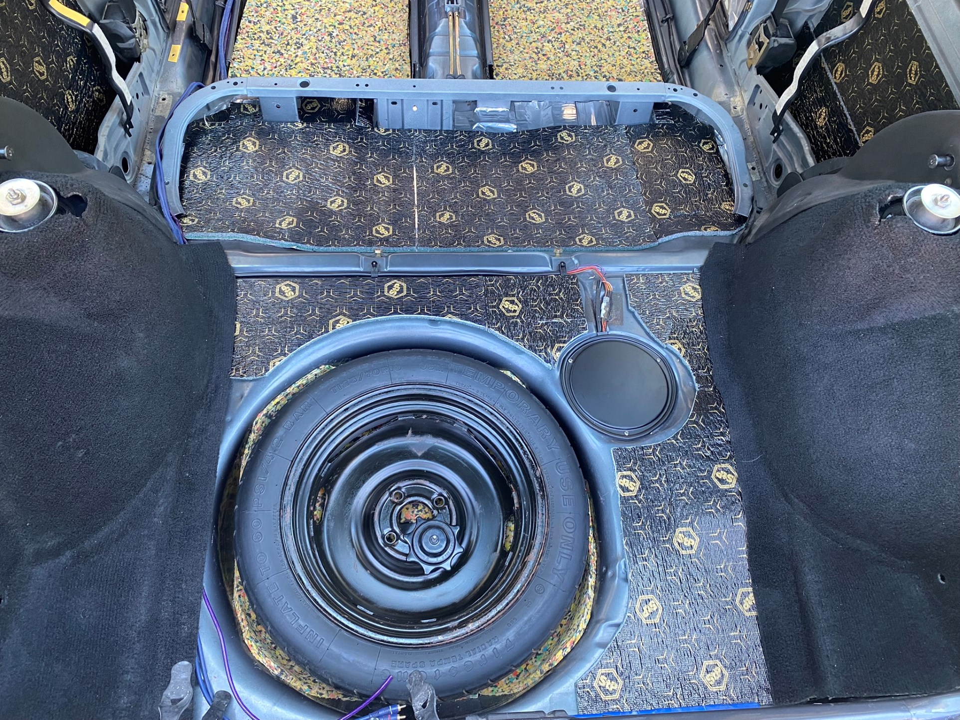

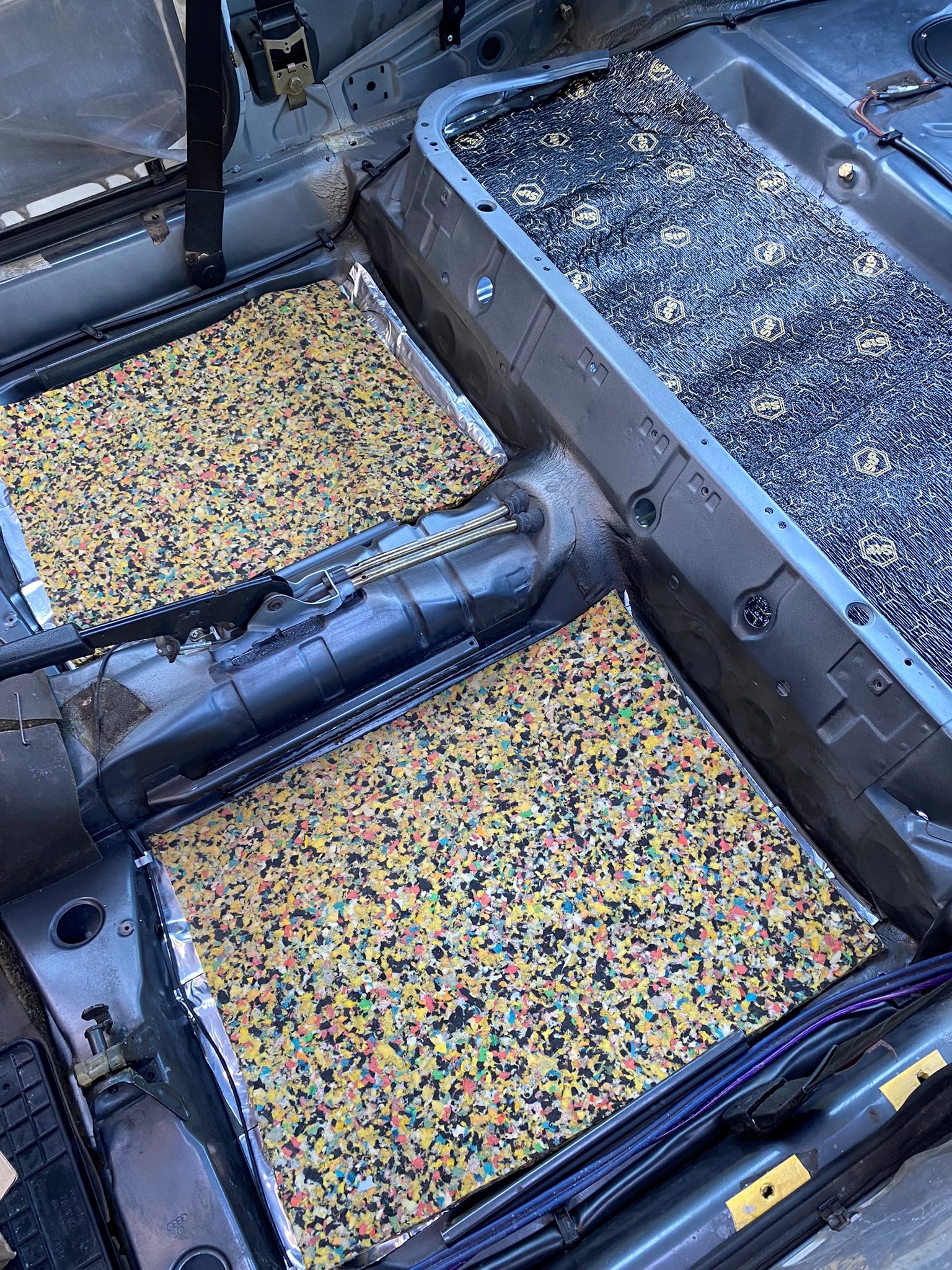

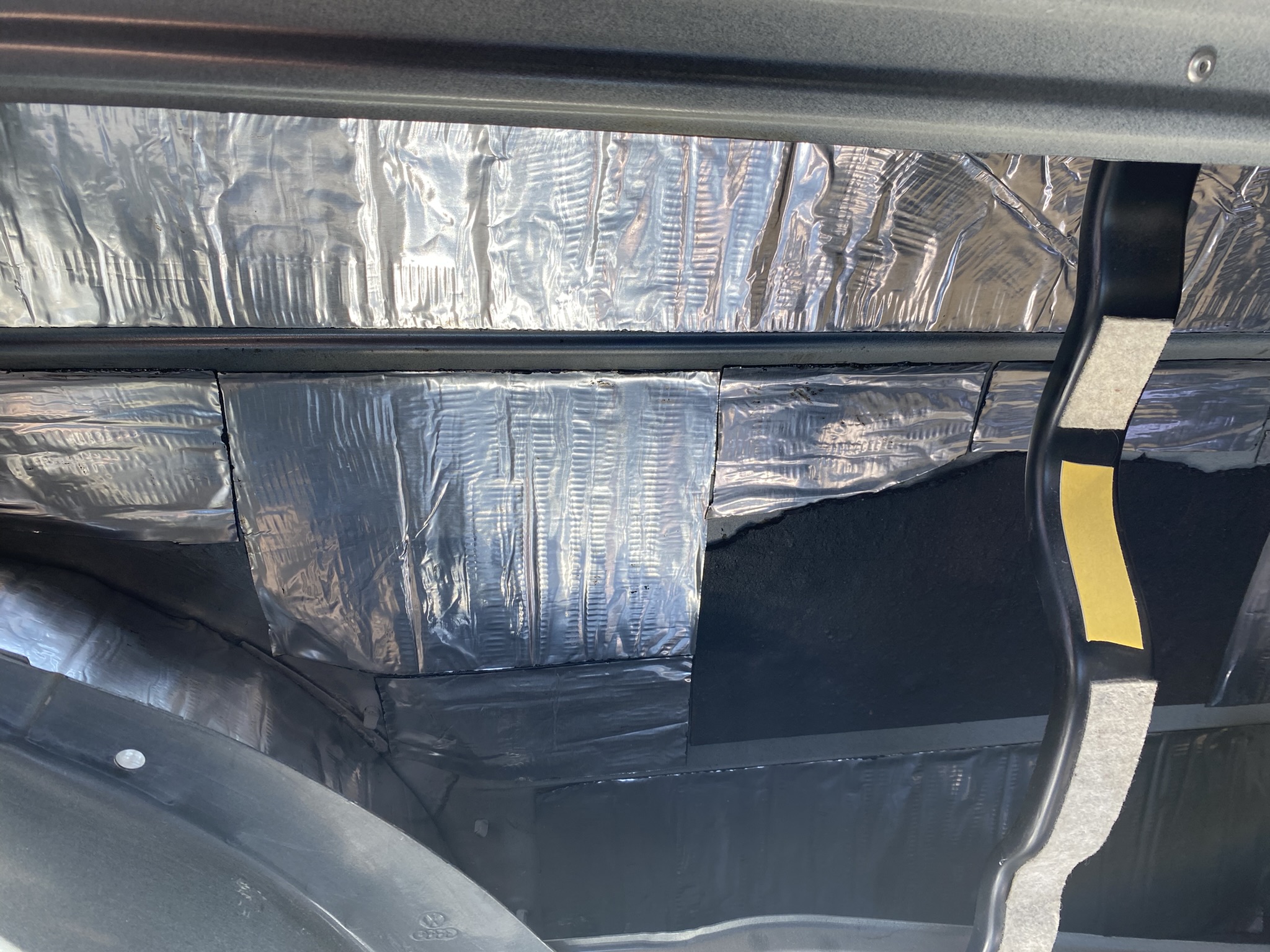

Позамислих се дали да добавя шумоизолация назад в купето. Не му мислих много, започна се едно чистене кореселин, ацетон, кореселин, ацетон докато не улекнеш и не се нагърмиш :icon_lol :icon_lol
Голямо стъргане и на тоя материал където лежи задната гума, подариха ми нов такъв, май пресован полиоретан ли какво точно се водеше забравих...

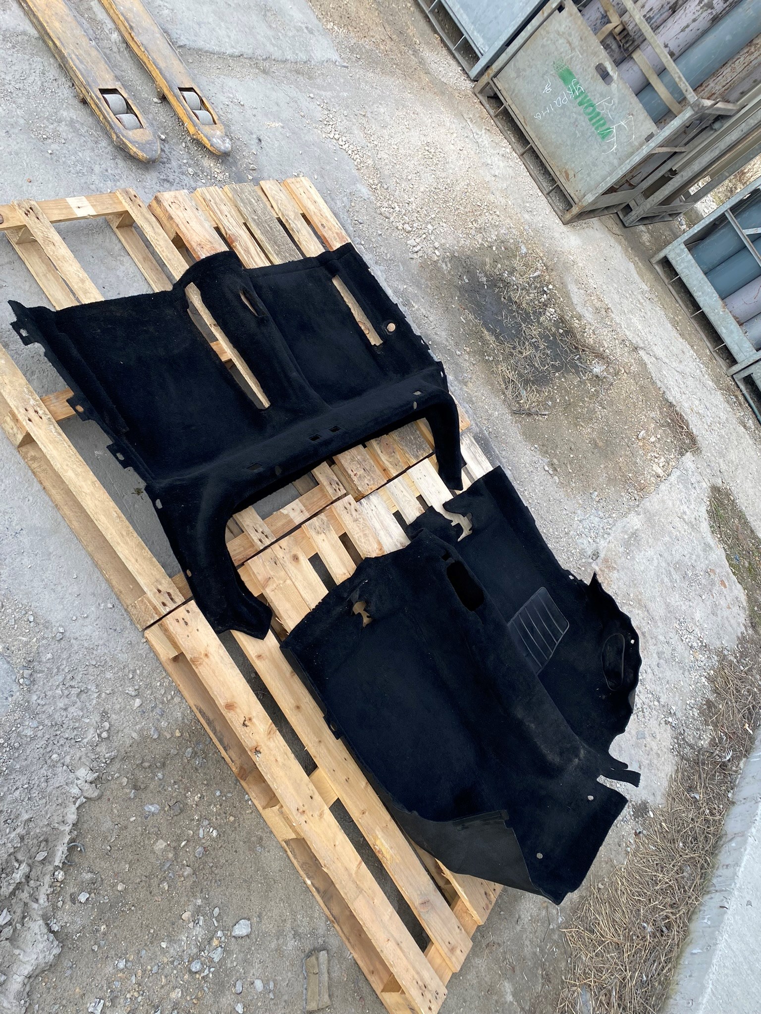

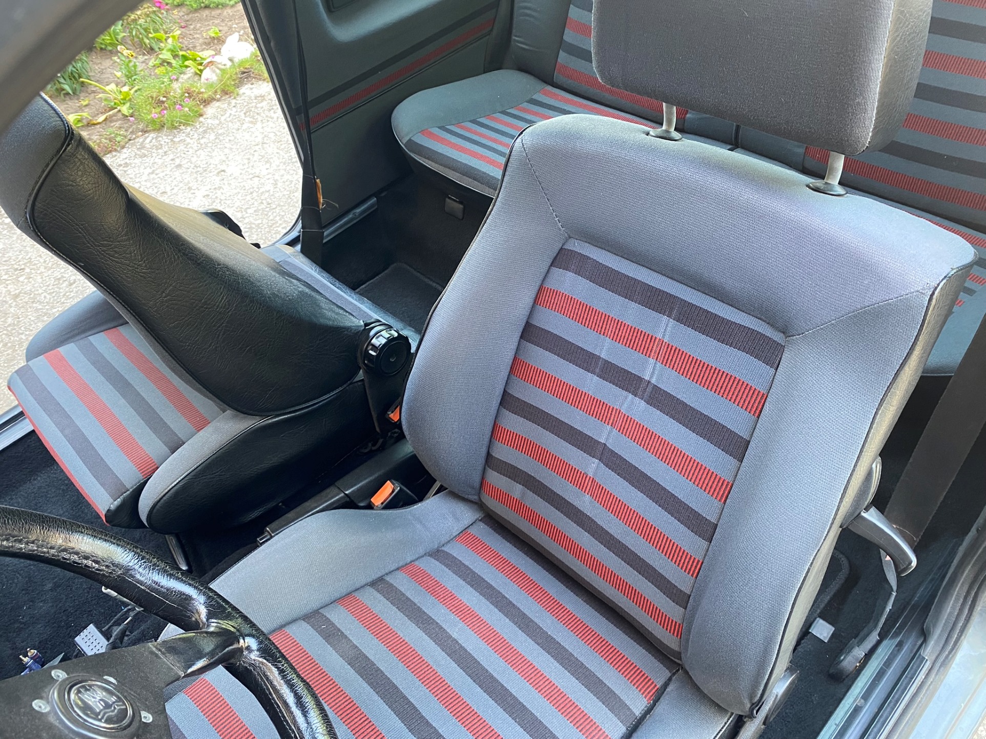

Не знам колко от вас са изпитвали удоволствието да се качат в дърт варел с изпран мокет, усещането е един път. :icon_lol
Наредих салона, влизах вътре бос да сглобявам за да не изцапам, голям кеф. :biggrin

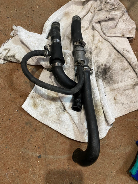

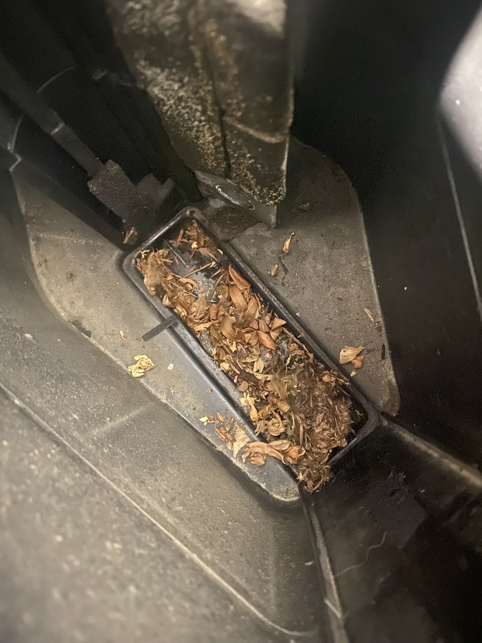

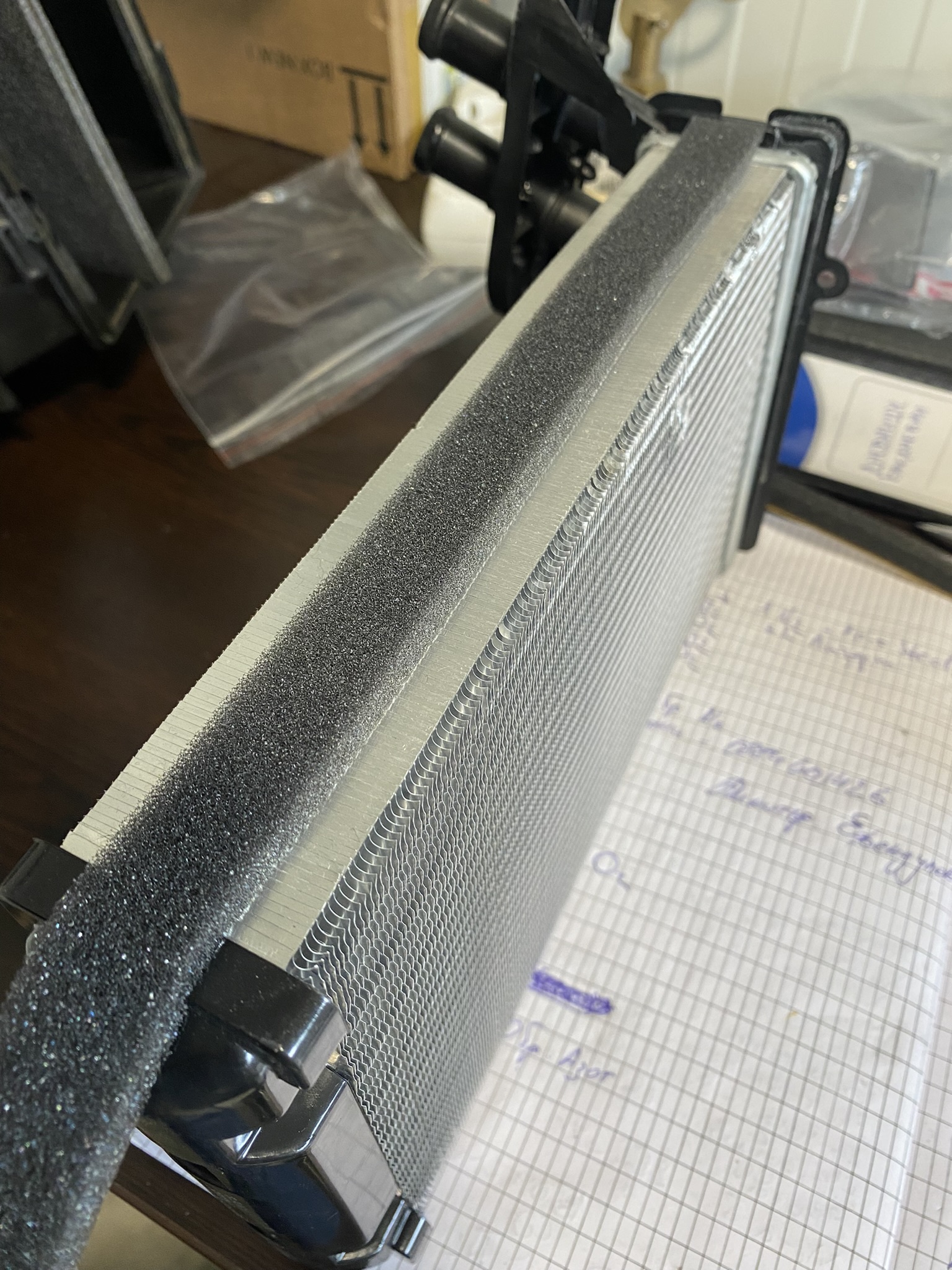

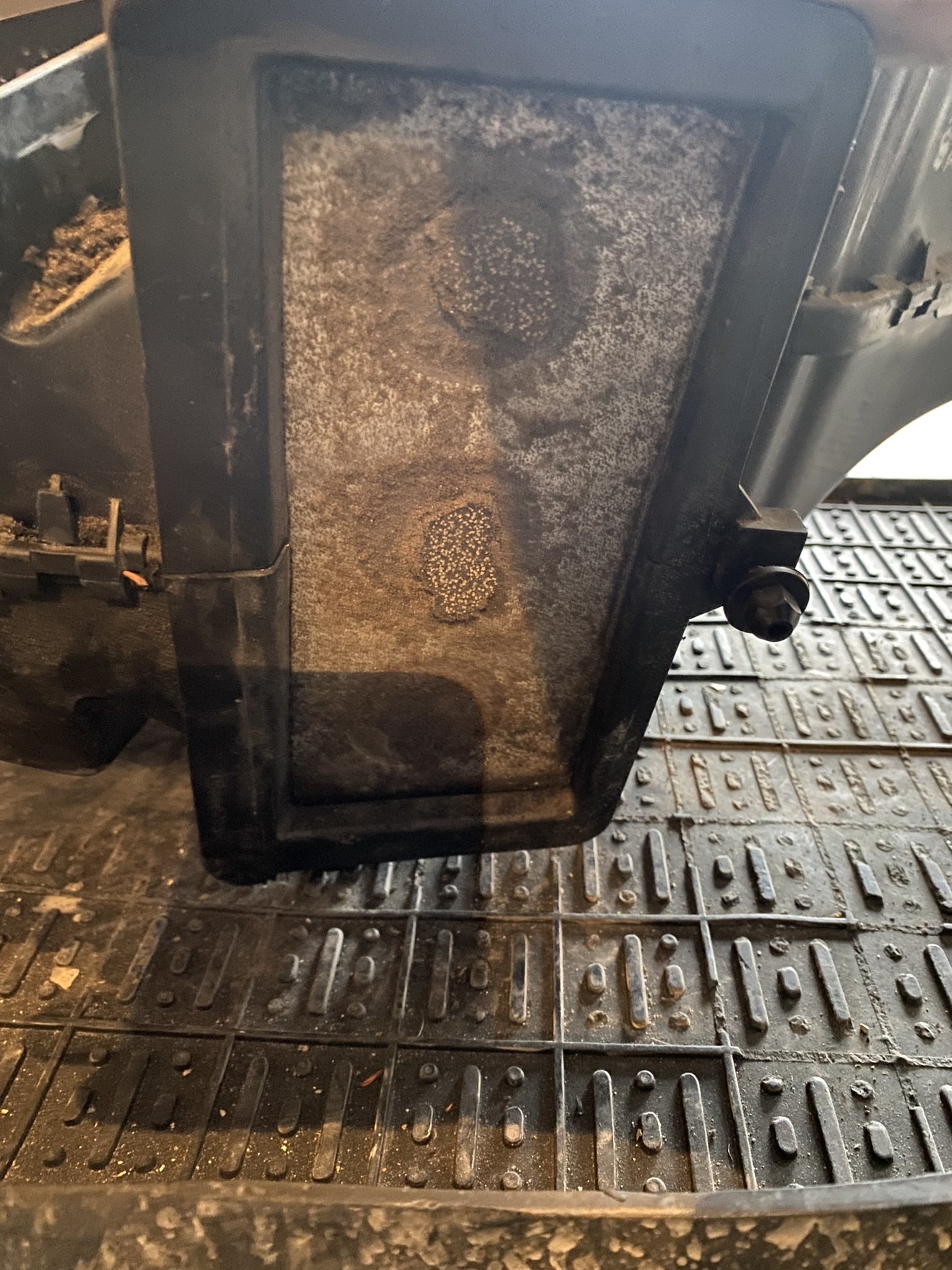

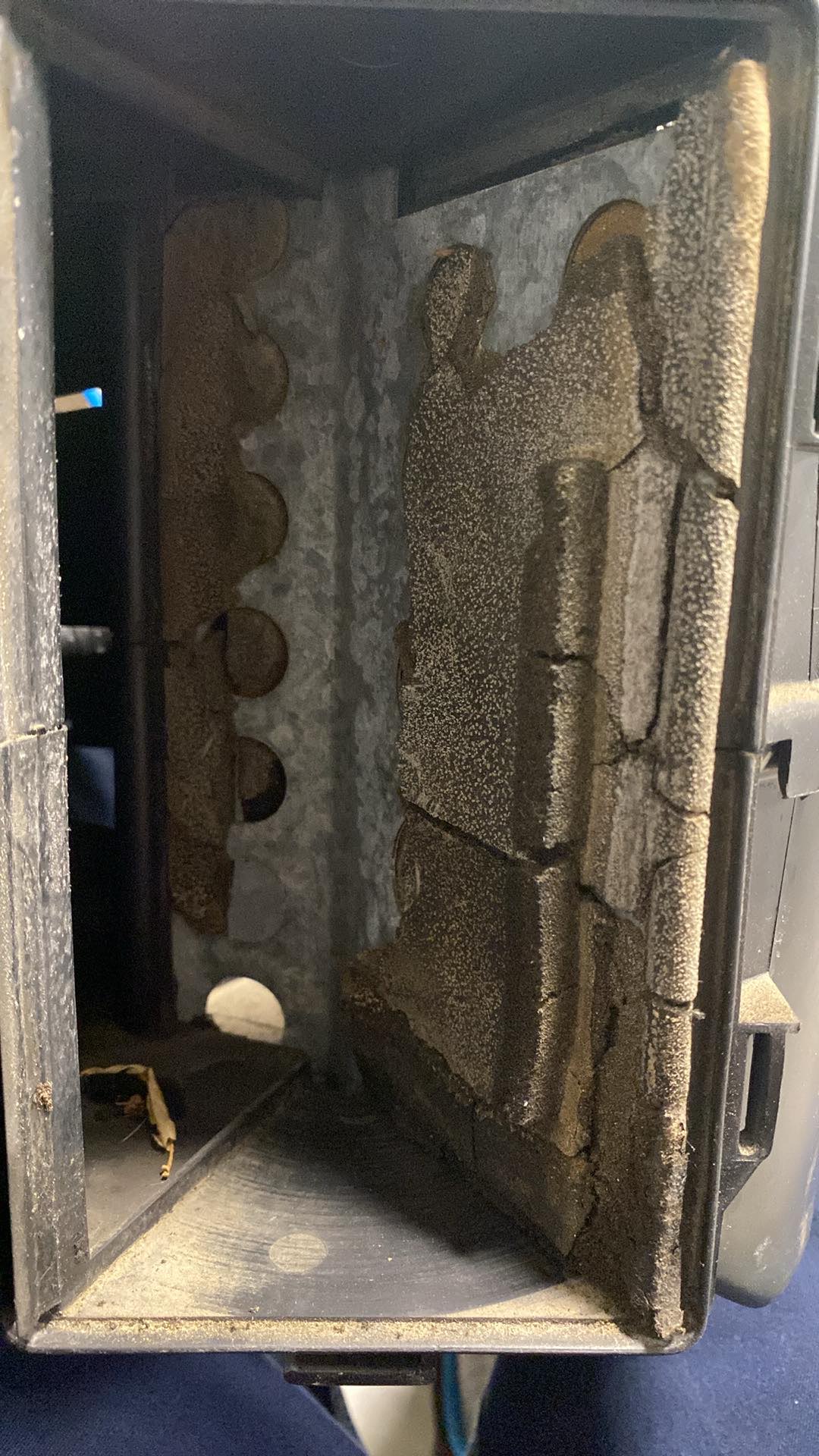

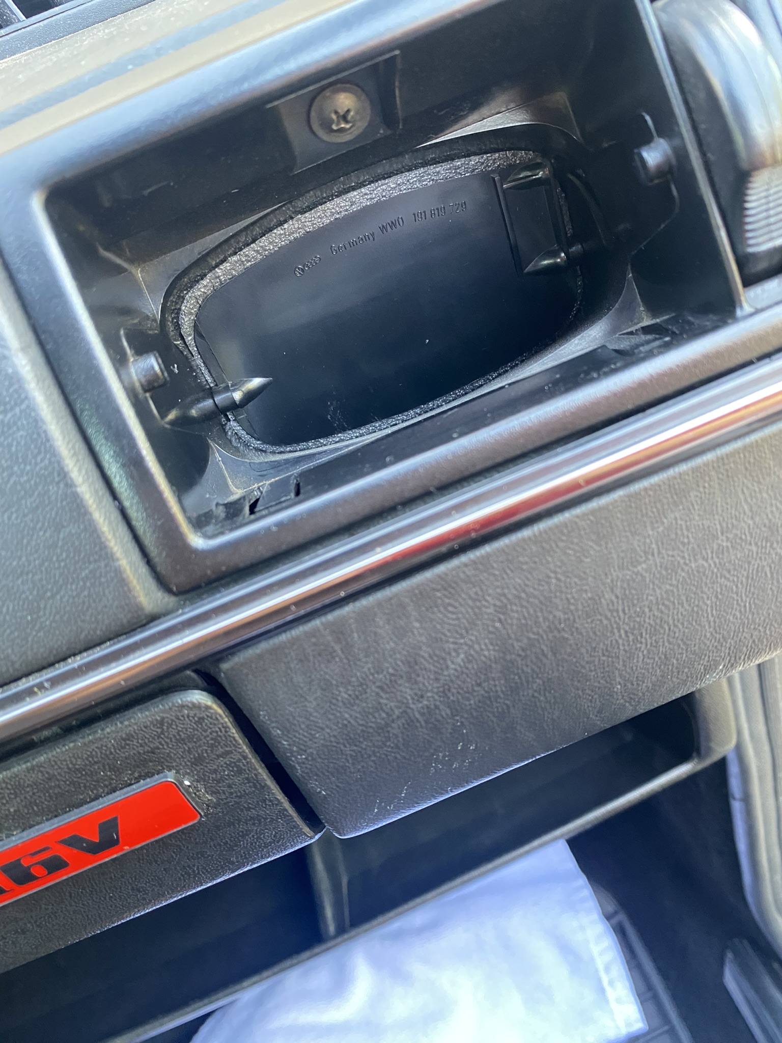

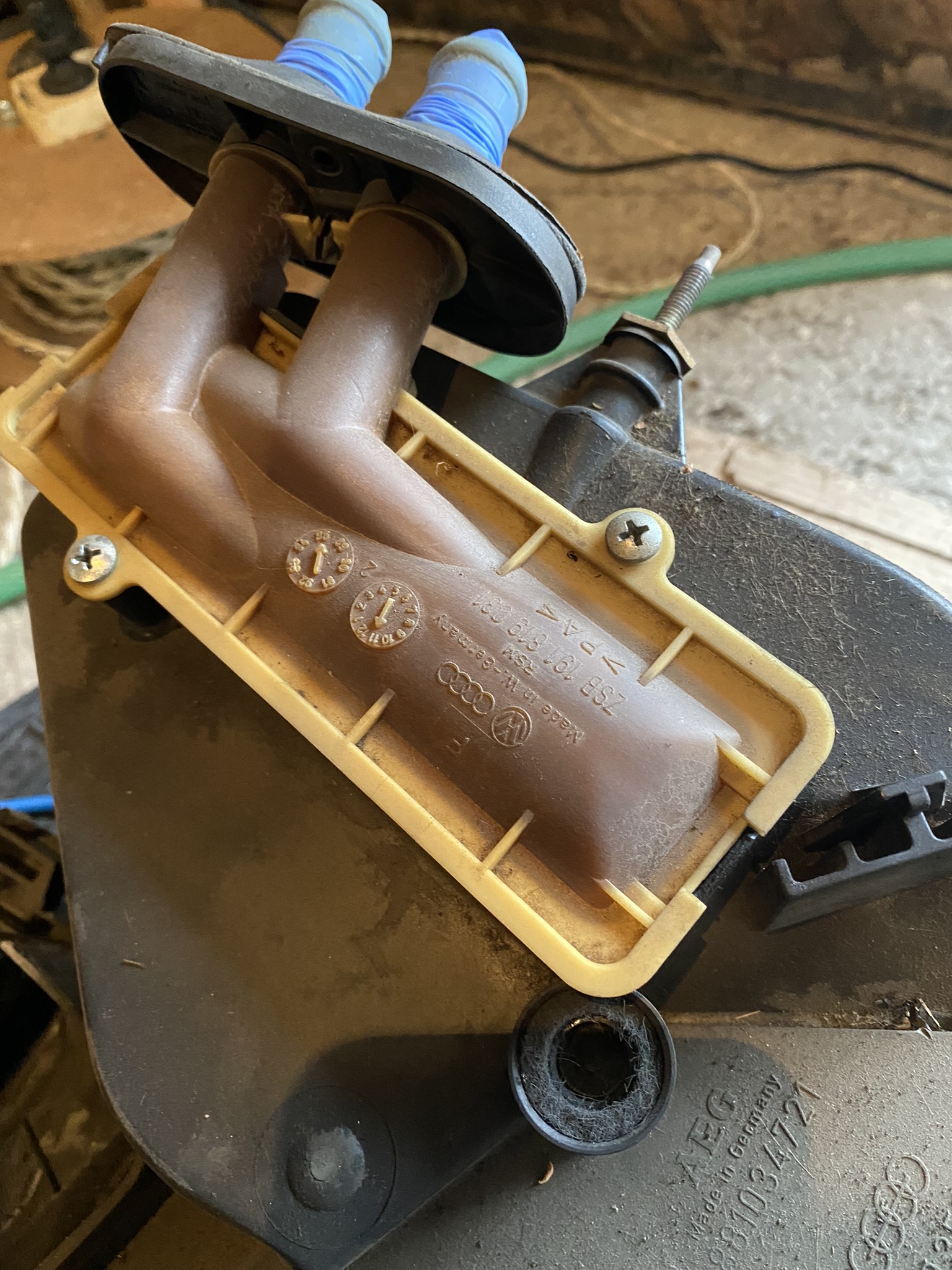

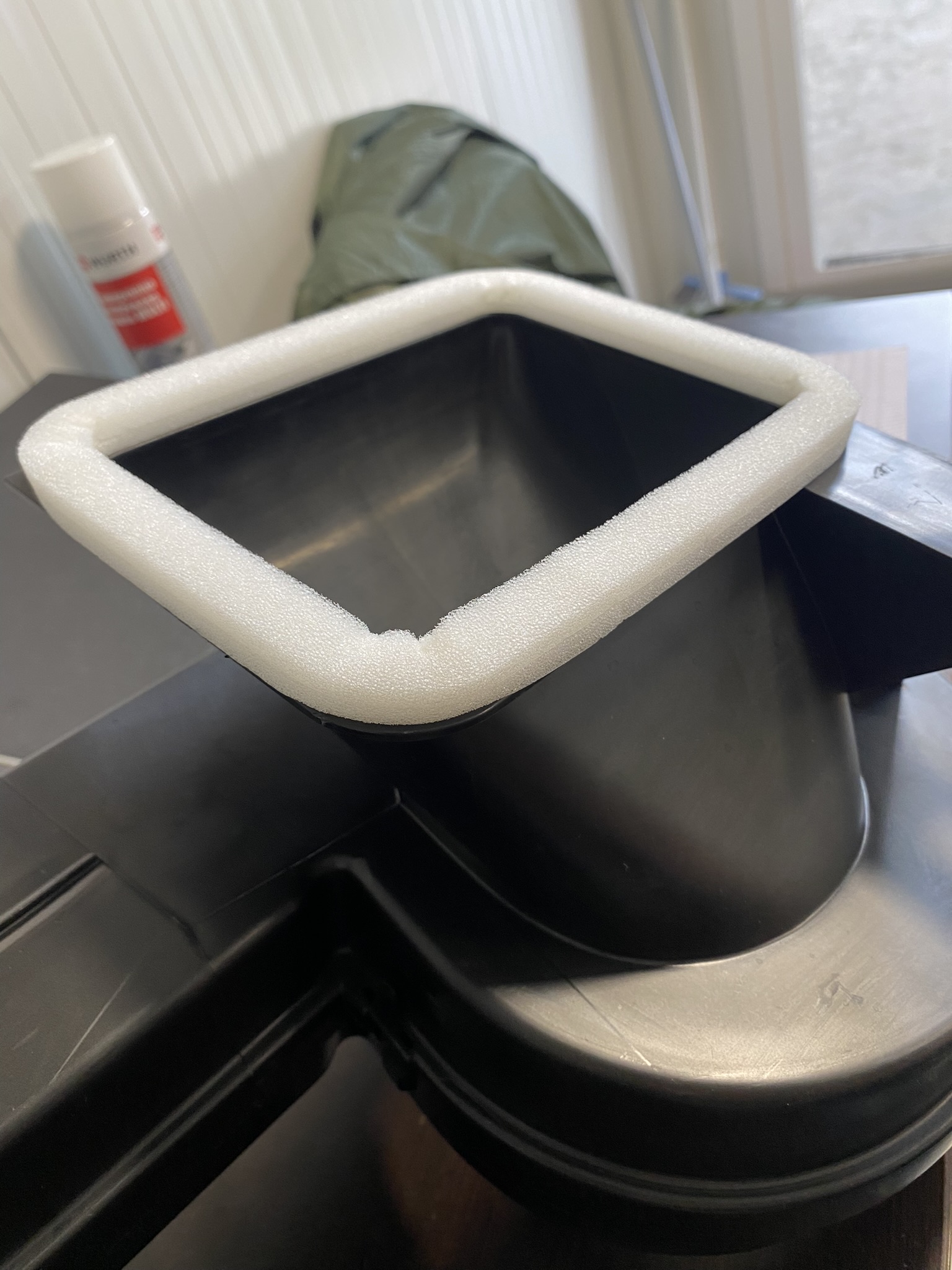

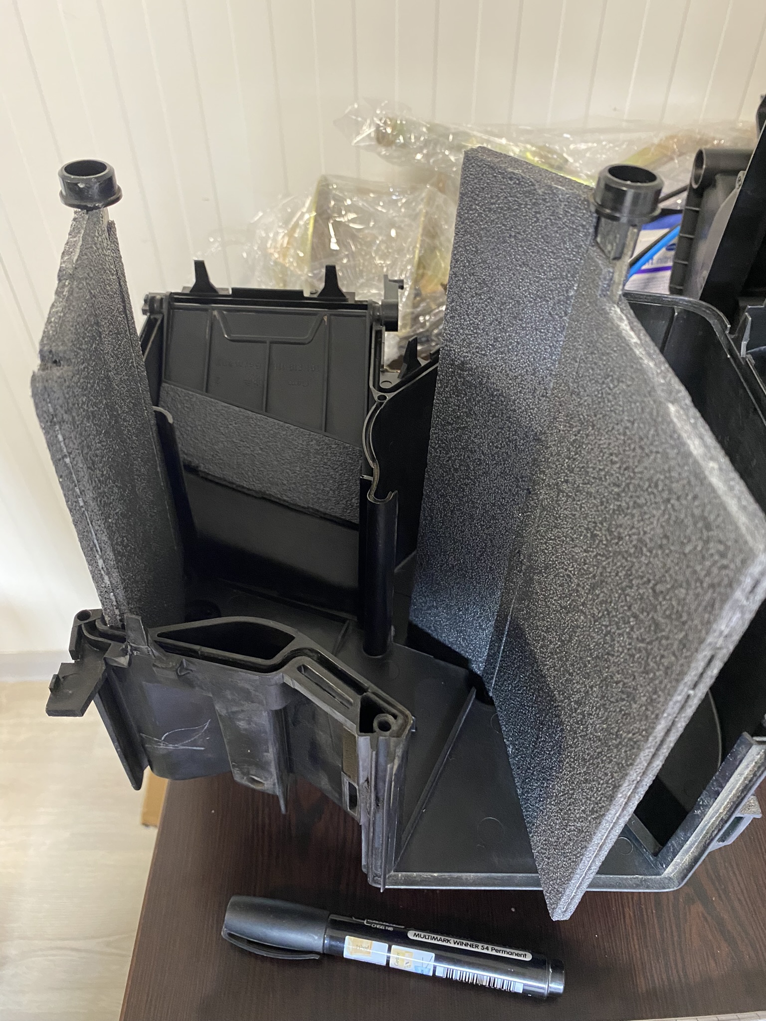

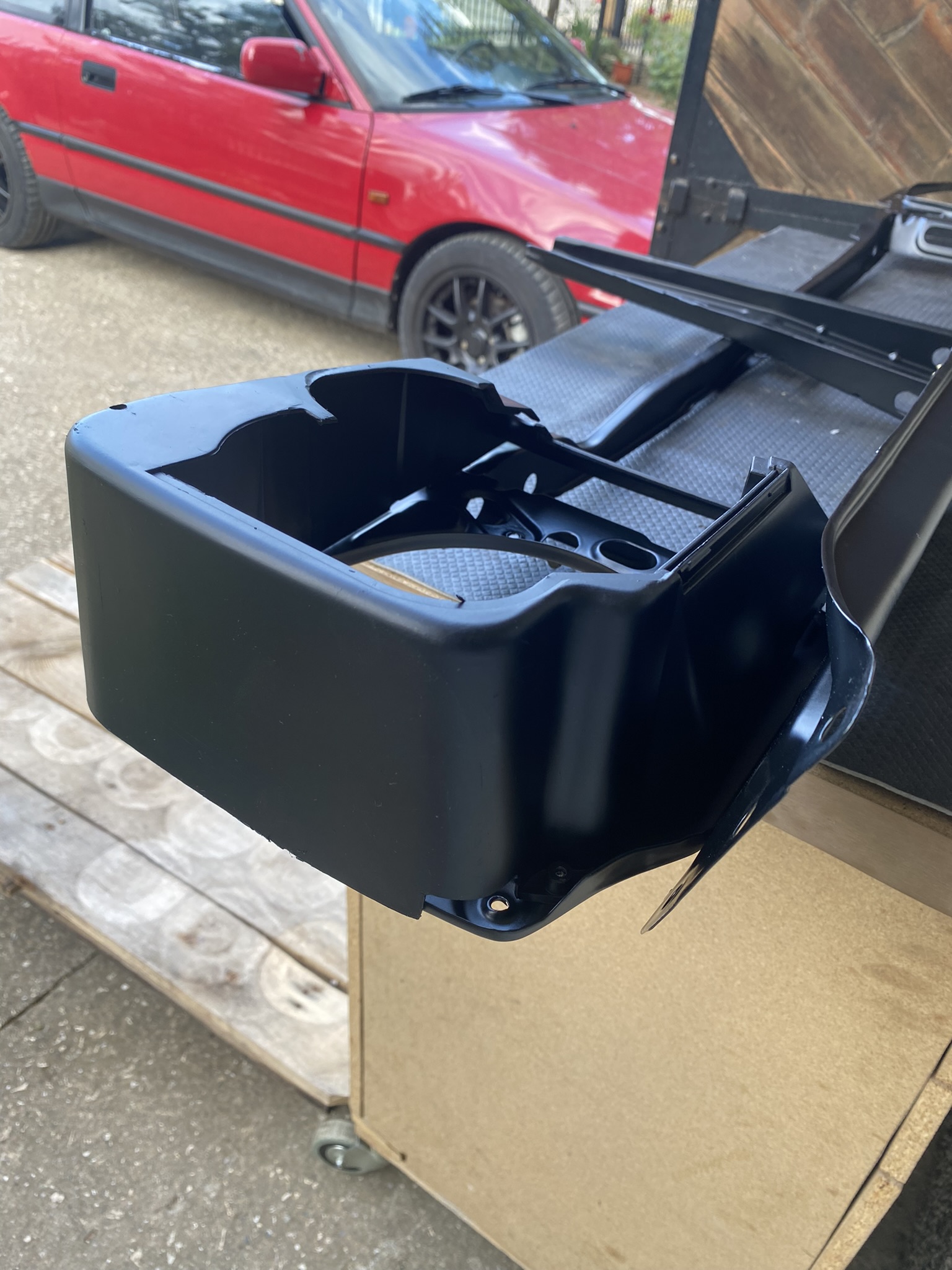

Знаете, че за да разкарате клапаните на входа и изхода на радиаторчето за парнто, трябва да смените въпросното радиаторче. Та и от там минах, за 86-ти набор по клапите имаше доста матрял, работеше без грешка. Голямо чистене падна, всеки който е имал удоволствието да мие кутията на парното, най-вероятно е видял черната гнусна сган, която излиза от там. Облепих затворих и обратно по местата. Има уплътнения и по въздуховодите на таблото, тях също смених. Няма смисъл да ви казвам какъв тайфун е сега като набримчиш вентилатора.

Мнениеот kazakstaneca » Нед 15 дек 2024 0:11
:arrow
kazakstaneca
Мнения: 190
Регистриран на: Съб 02 фев 2008 21:14
Re: 1986 Vw Golf GTI 16V KR
Мнениеот kazakstaneca » Нед 15 дек 2024 0:15
Уплътненията са изрязана вътрешна гума от колело или мотор не помня вече.

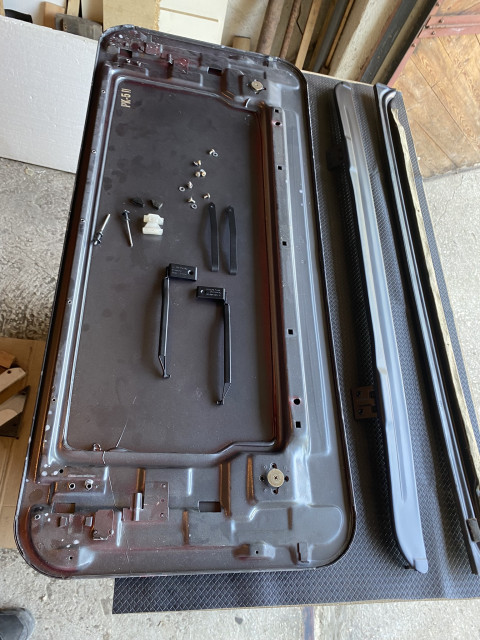

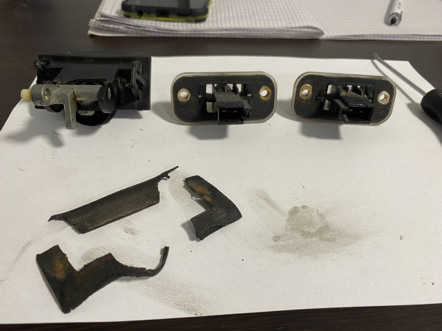

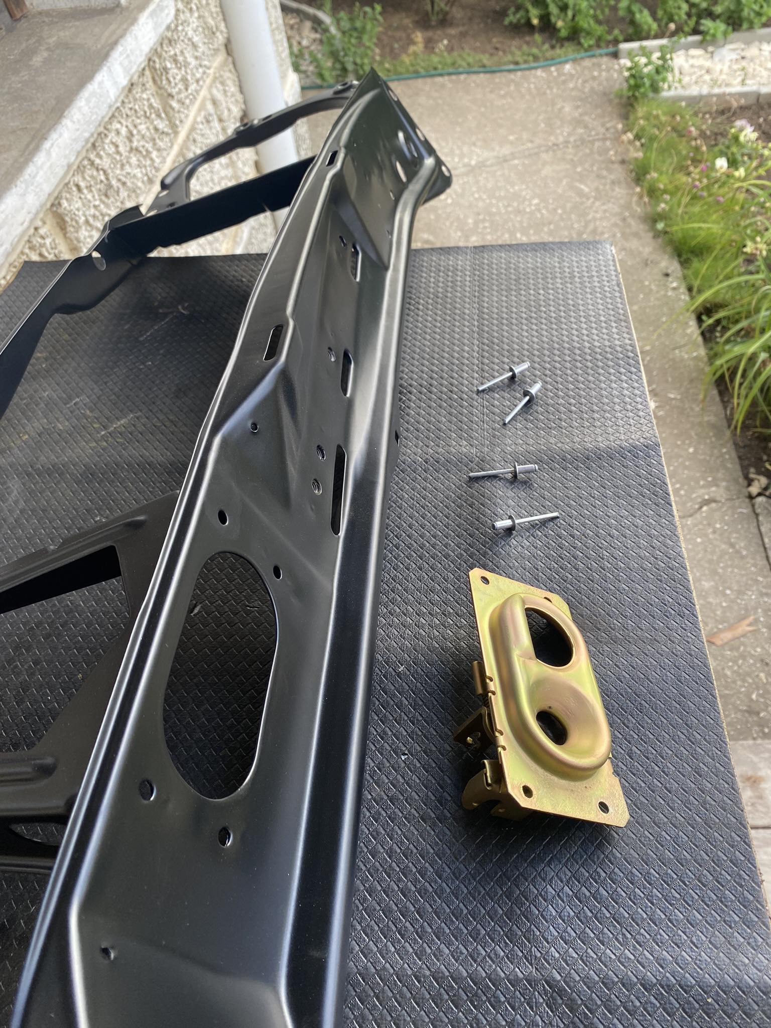

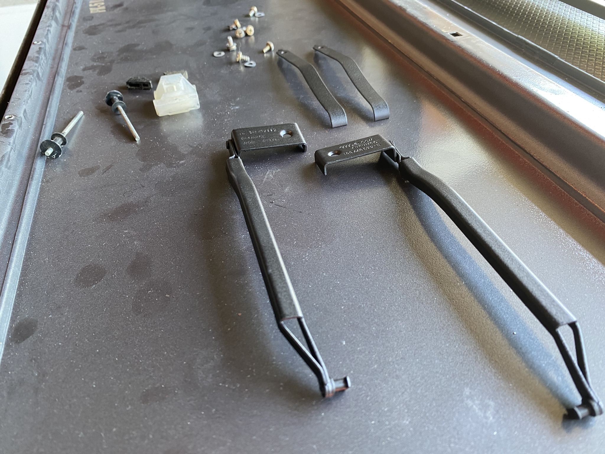

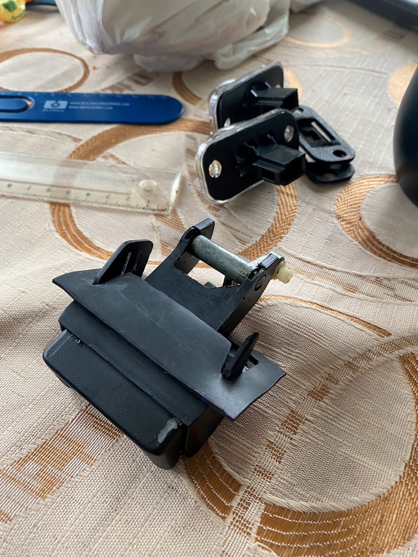

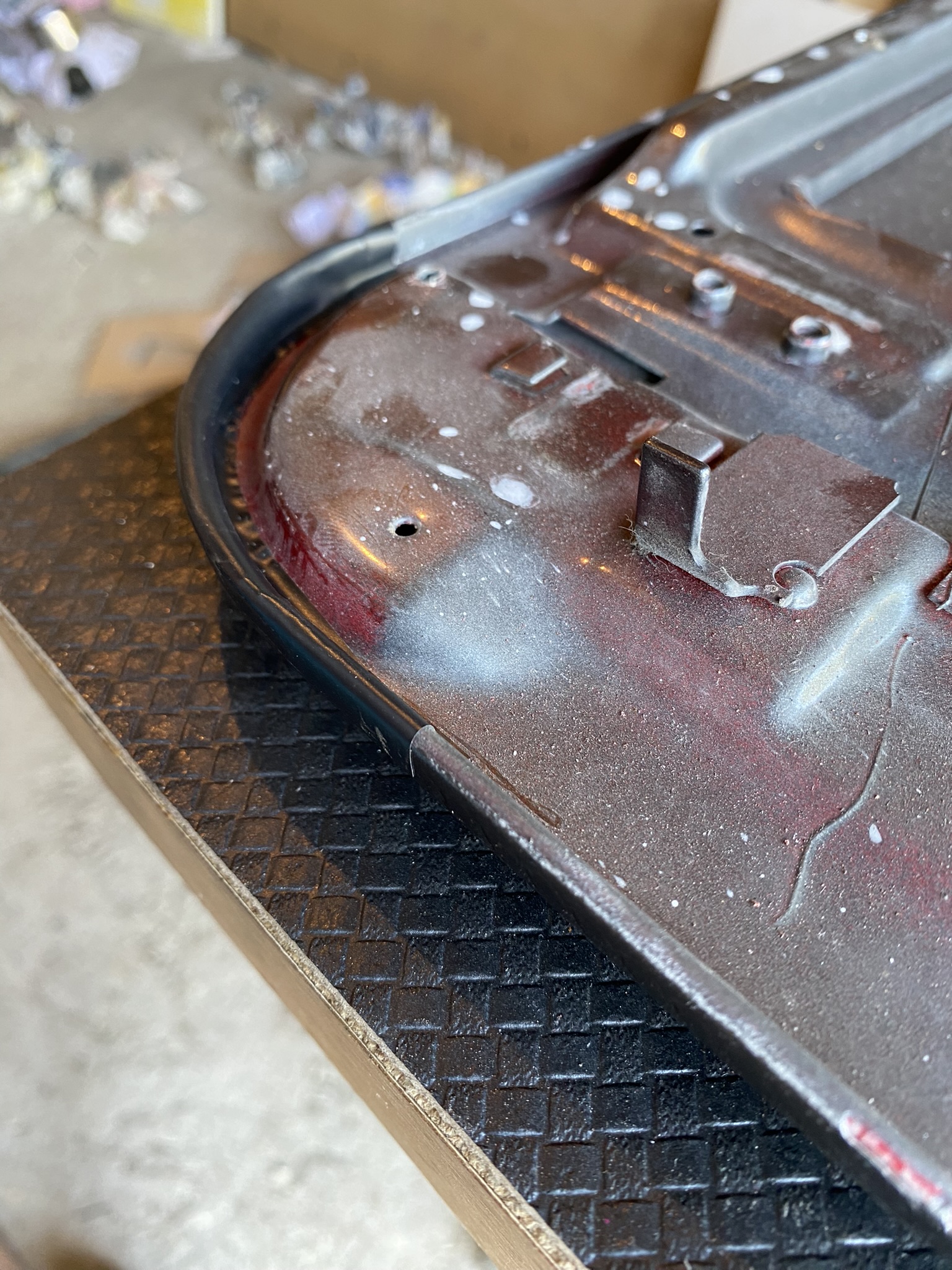

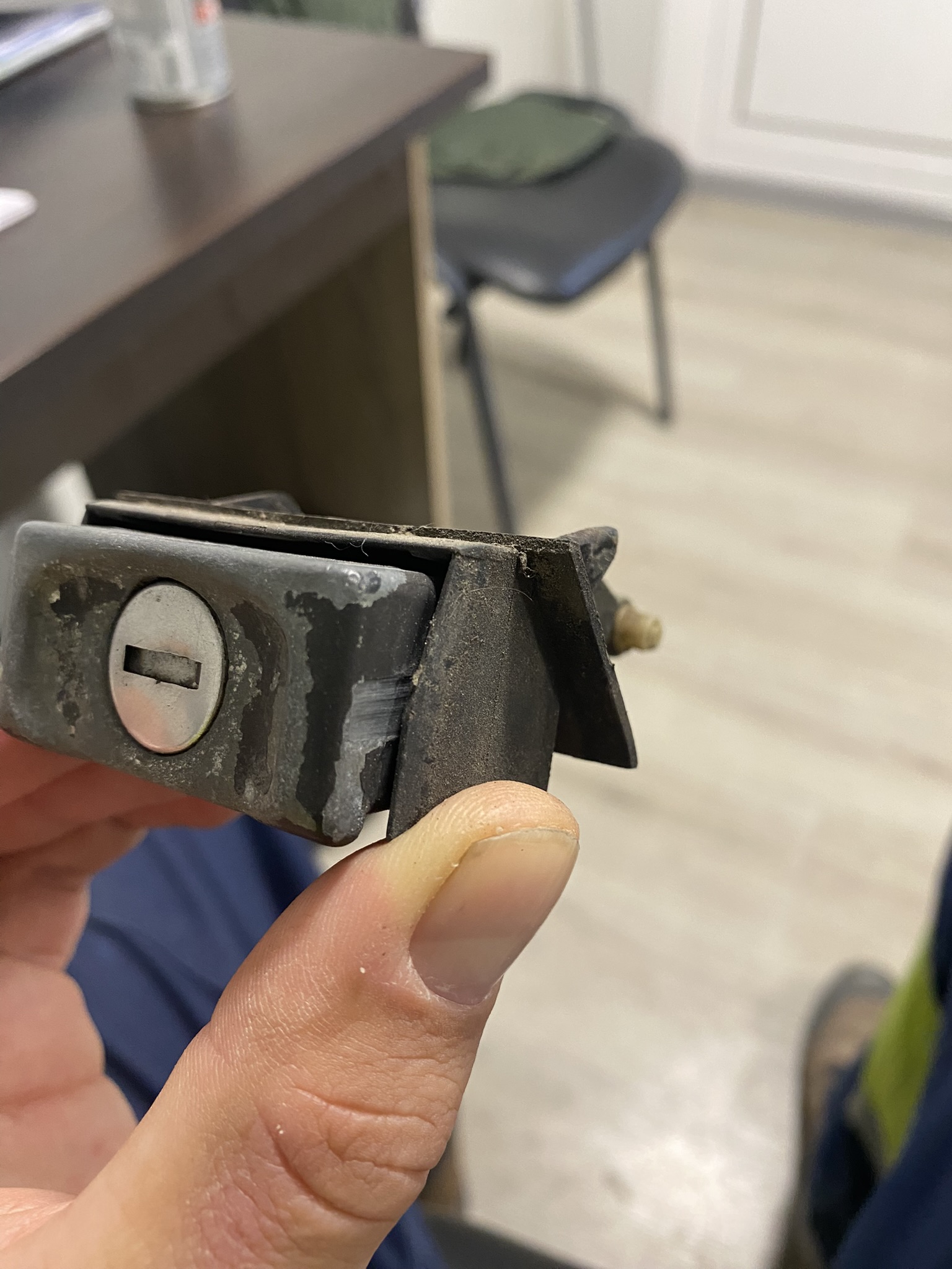

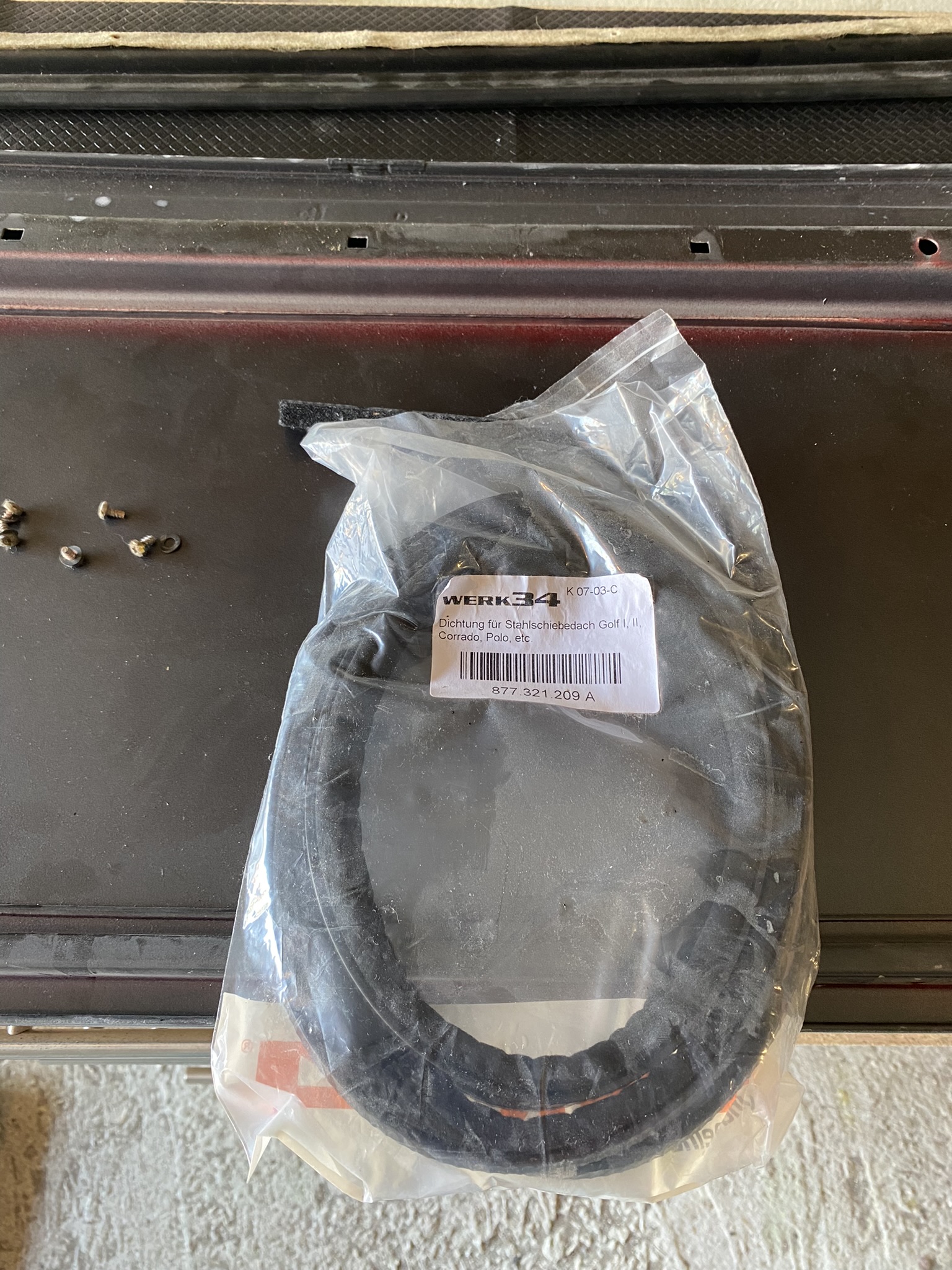

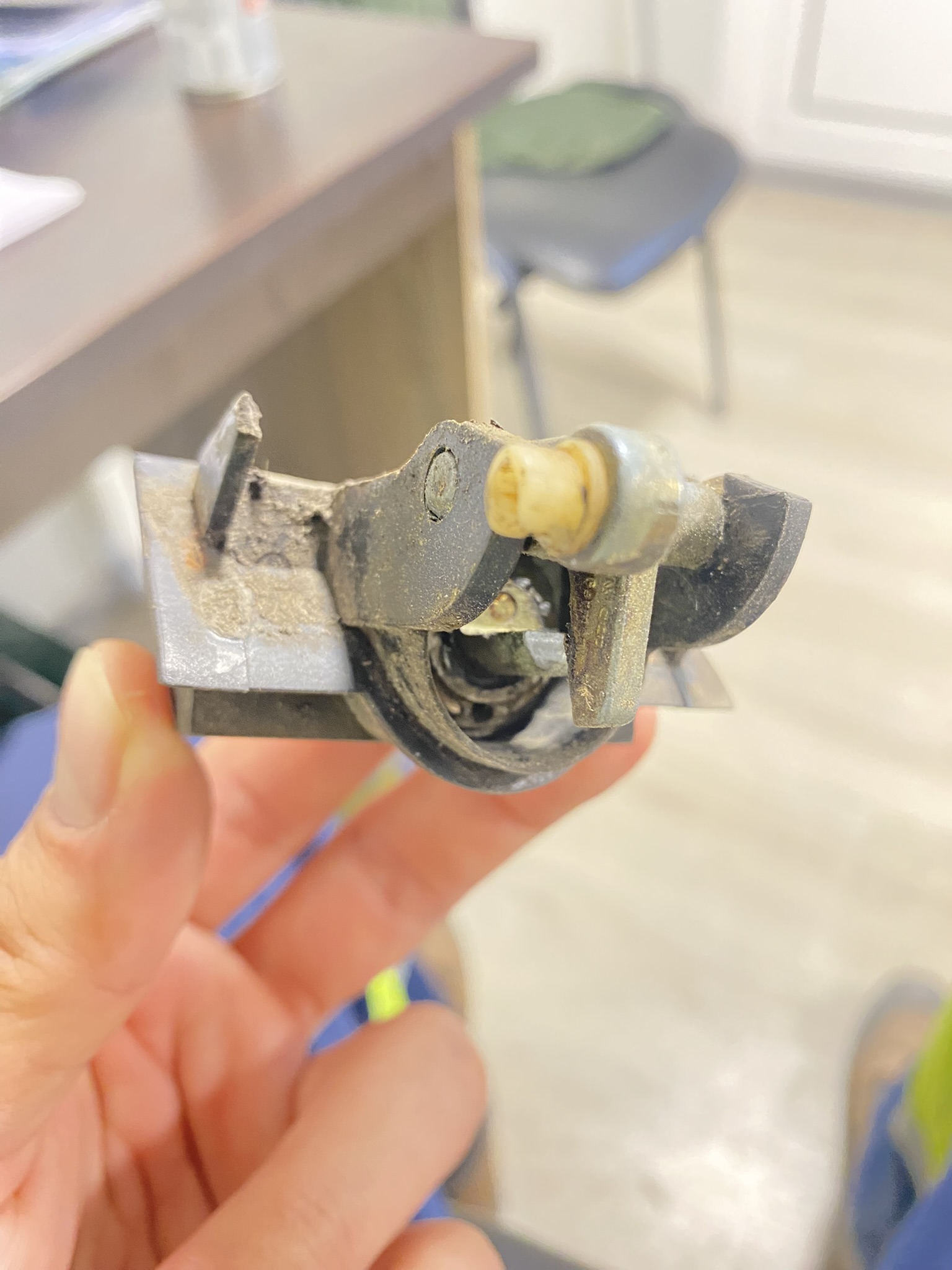

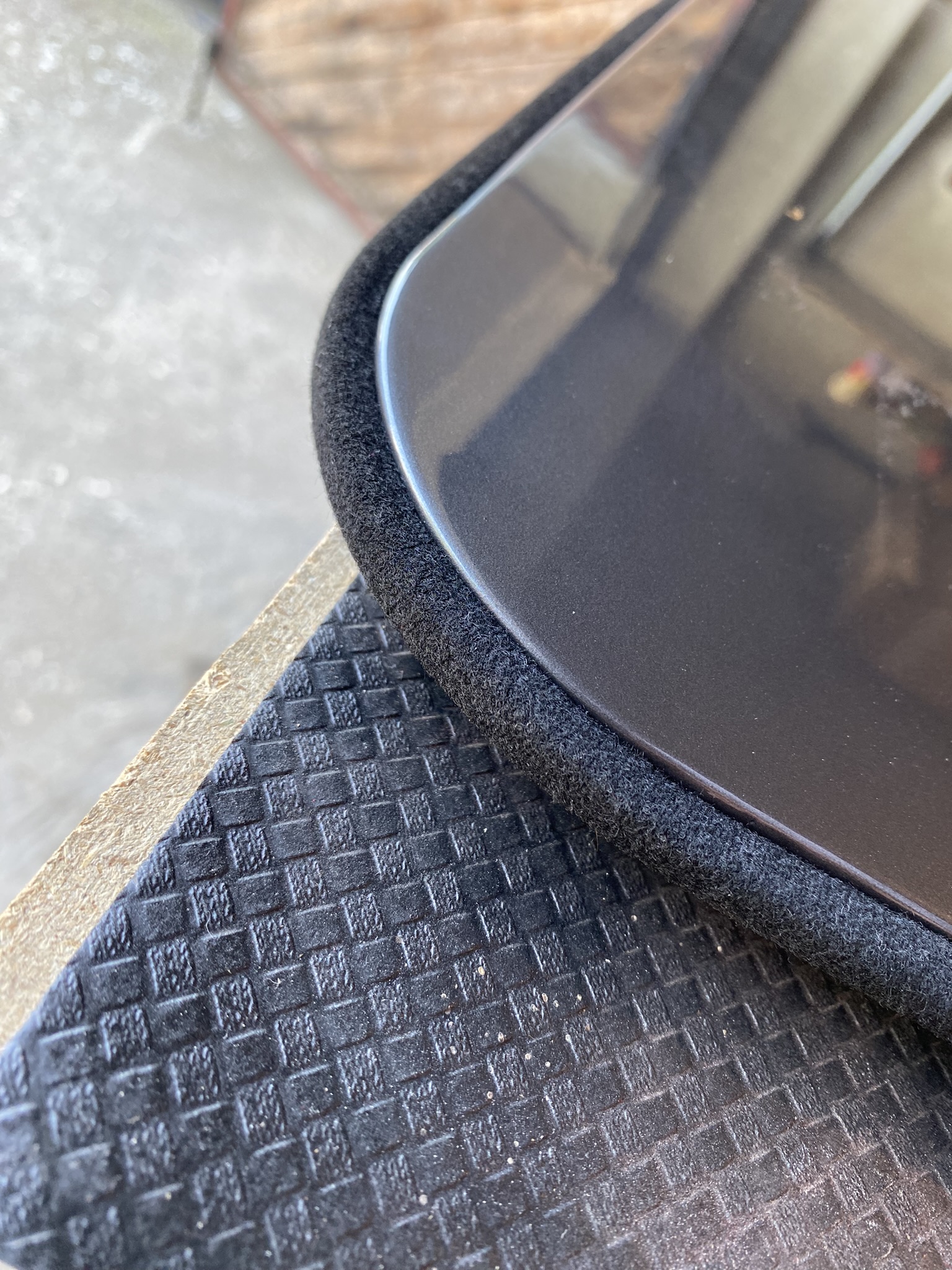

Прословутото външно уплътнение на шибидаха. И там всичко изтъргах и боядисах, после яко грес. На втората снимка най-вдясно има една ламарина, която седи вътре в задния край на люка и не се вижда като се монтира на люка се слага силикон, полиоретан или кактово там има в гаража, има си улей в който се слага по цялата ѝ дължина.

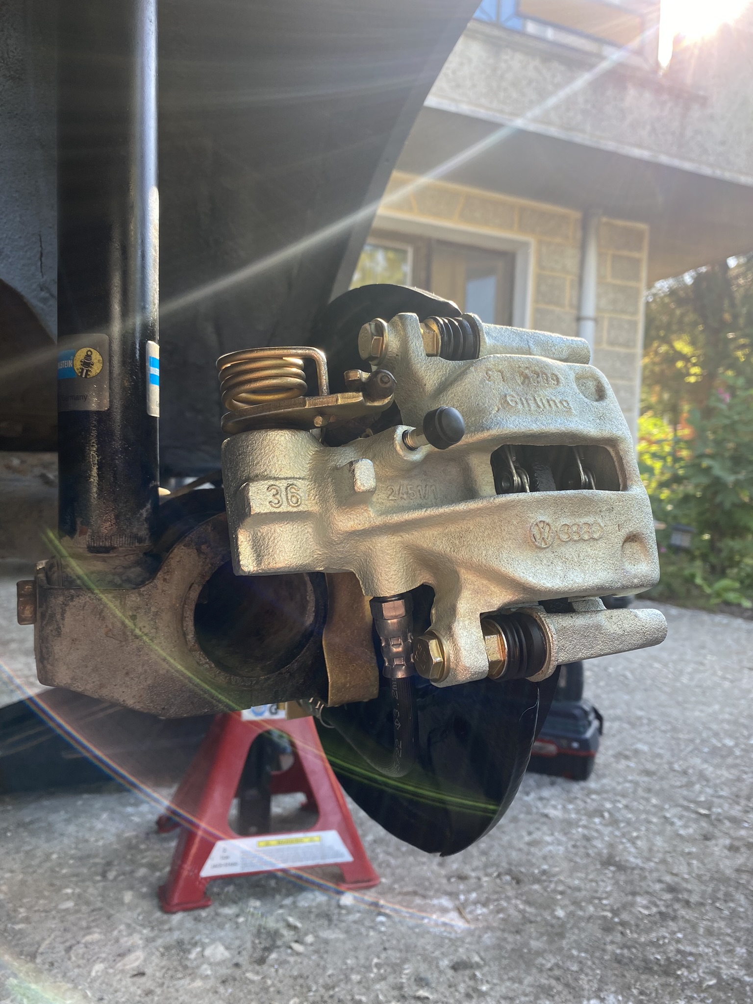

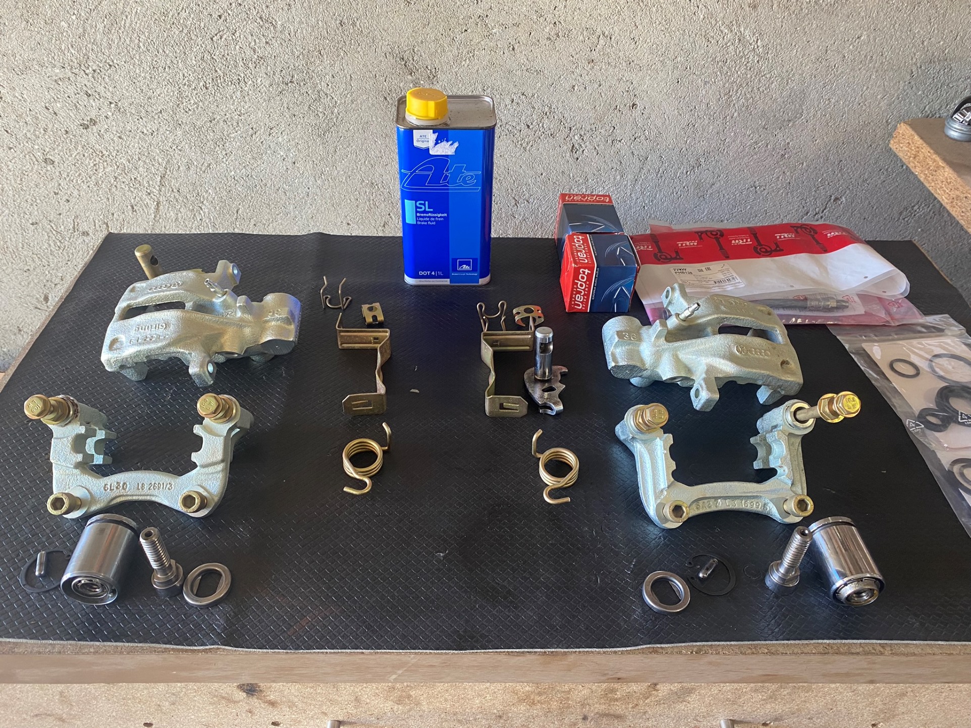

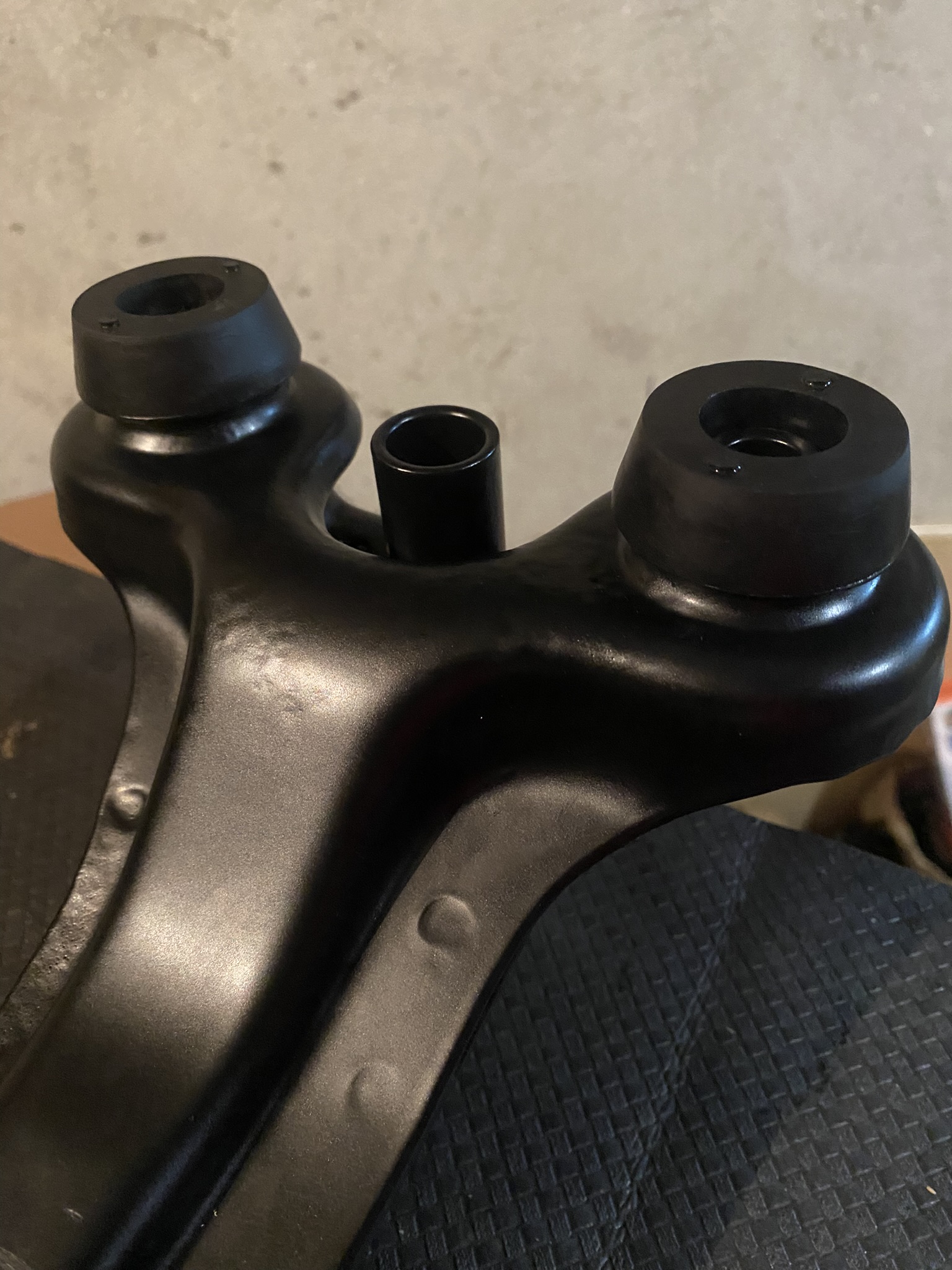

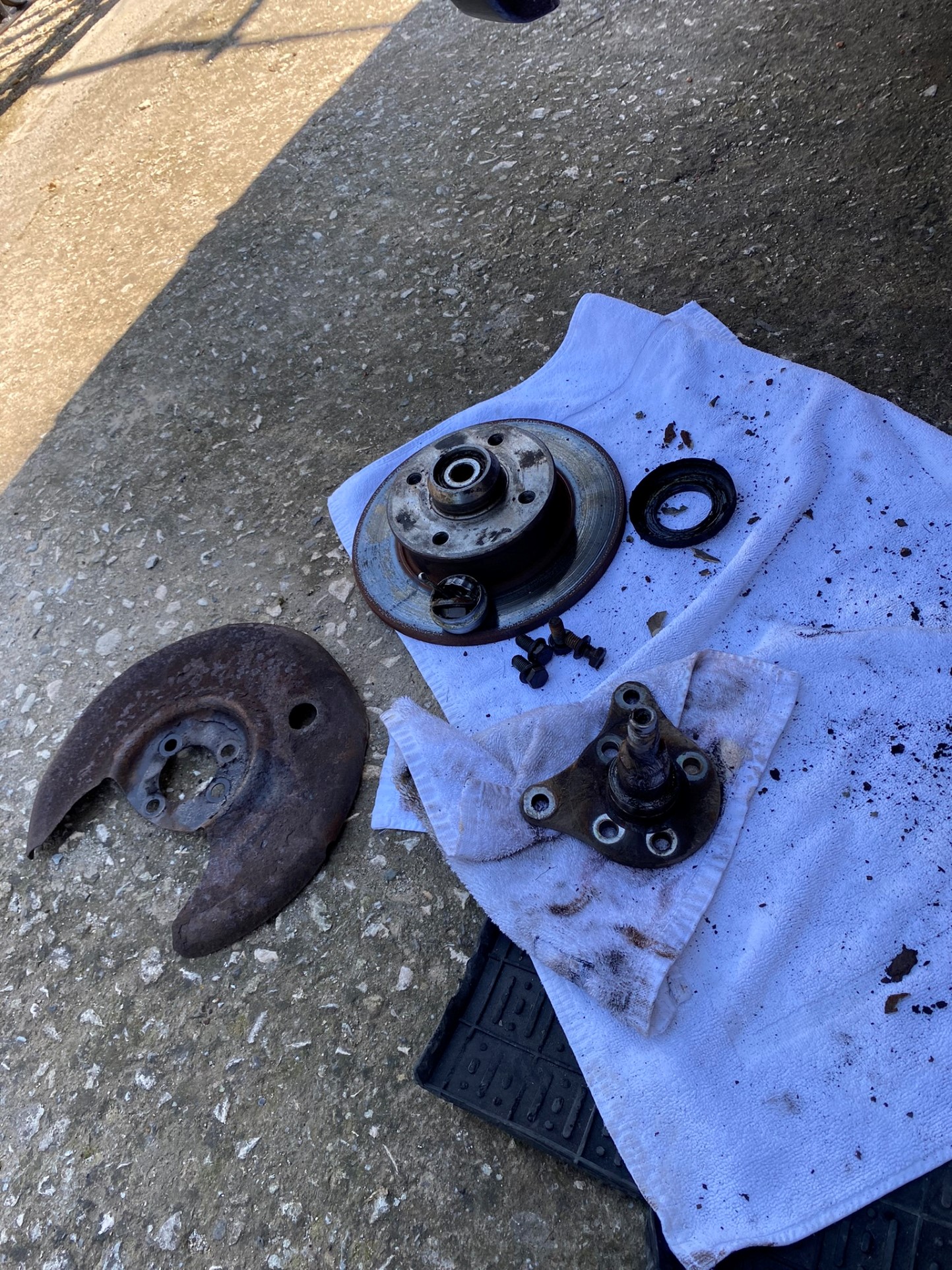

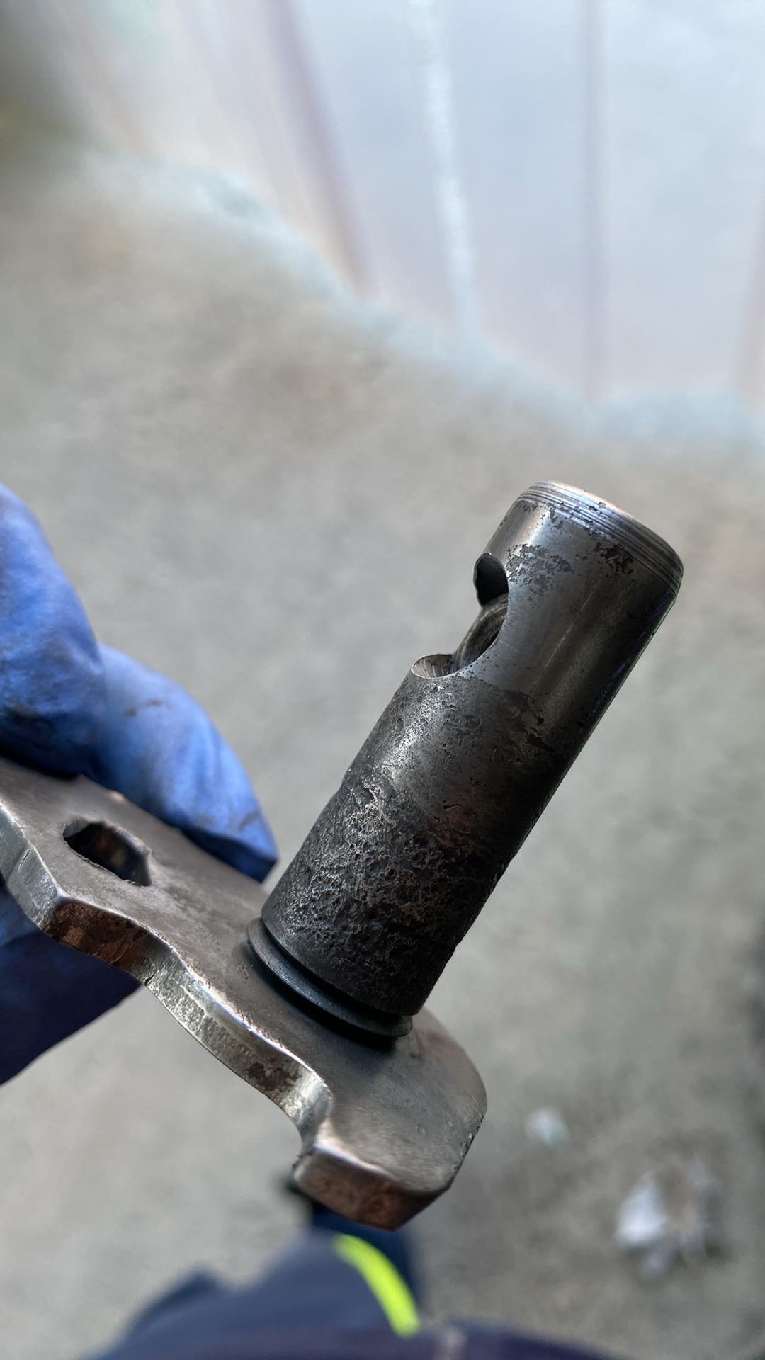

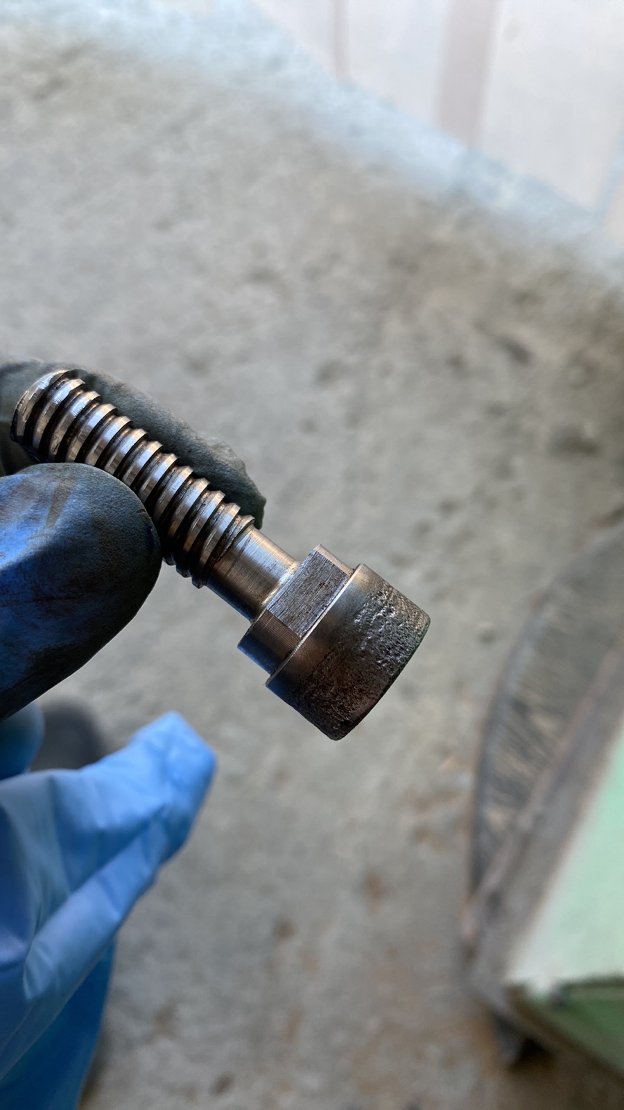

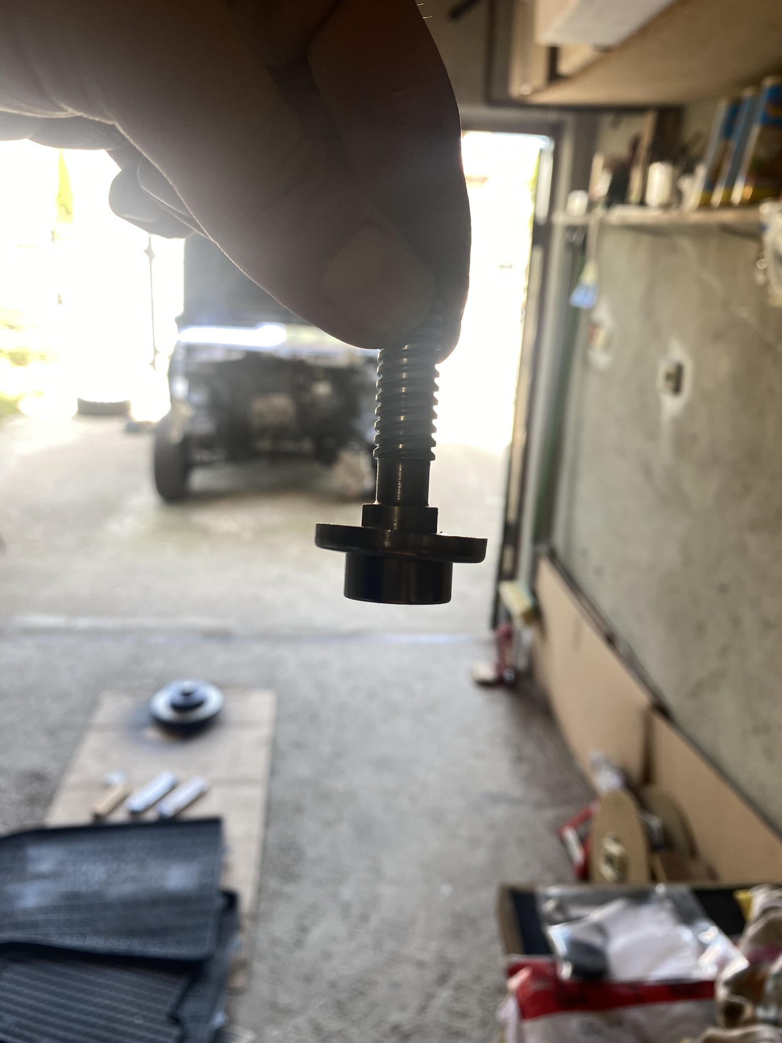

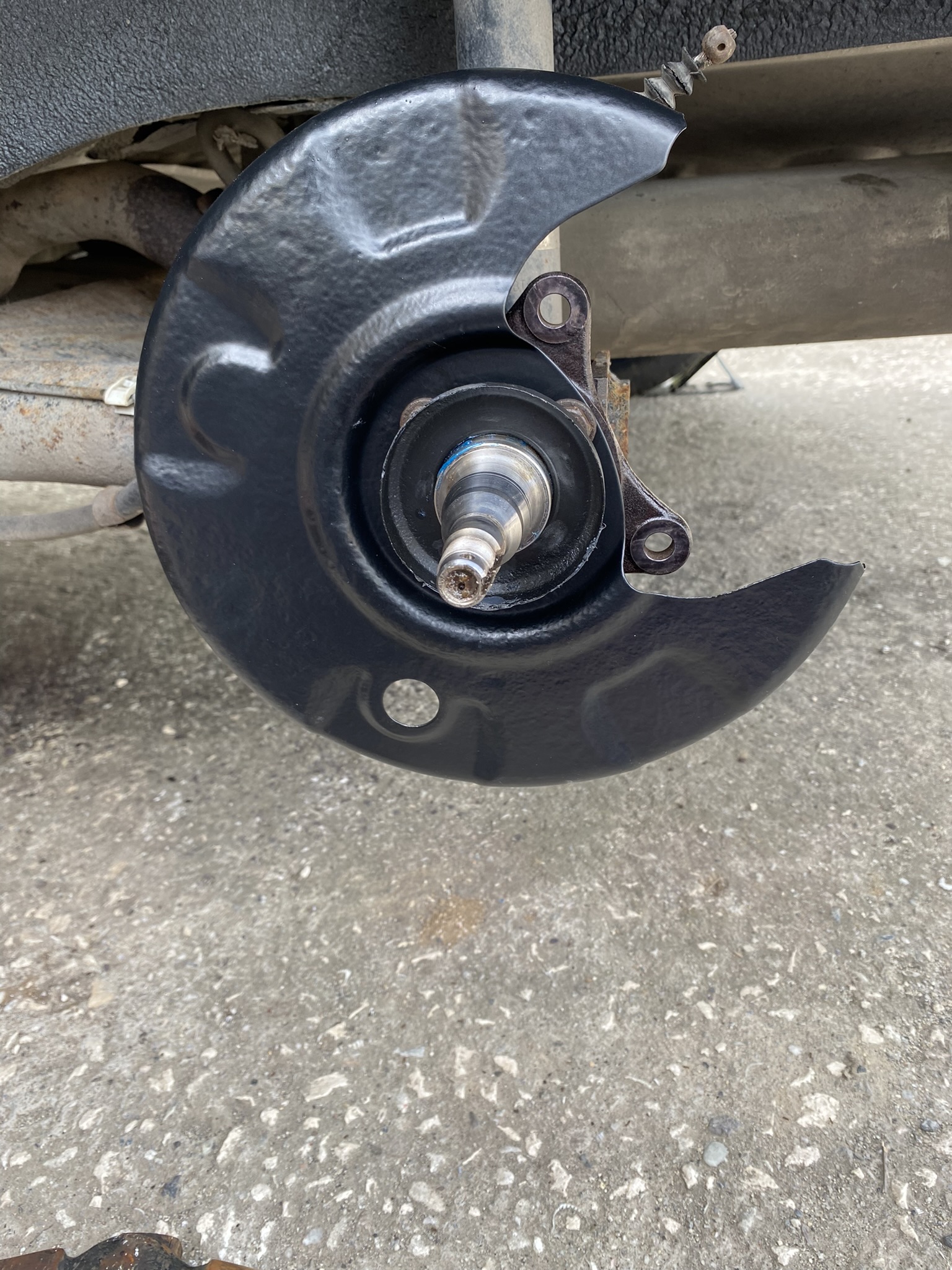

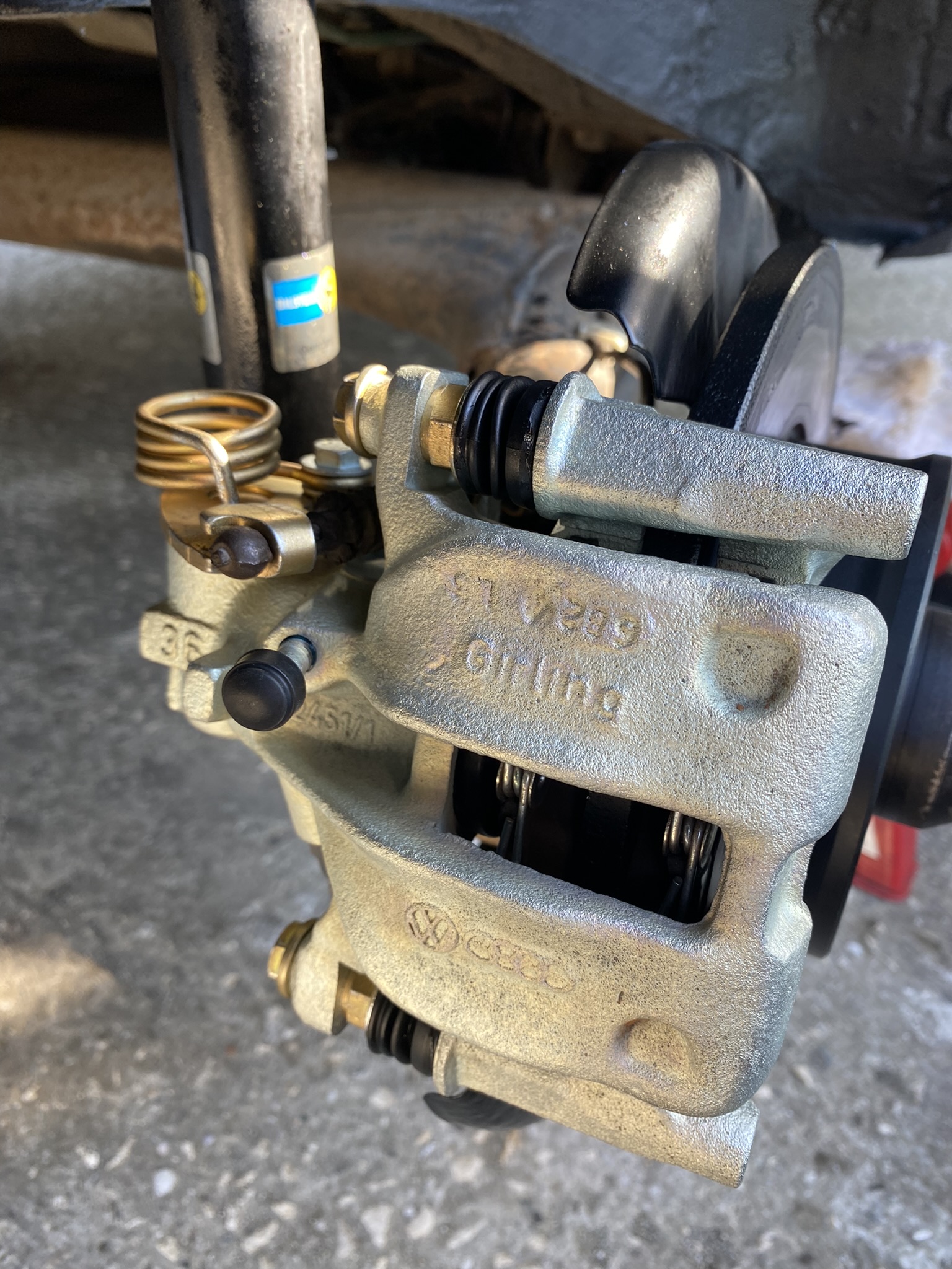

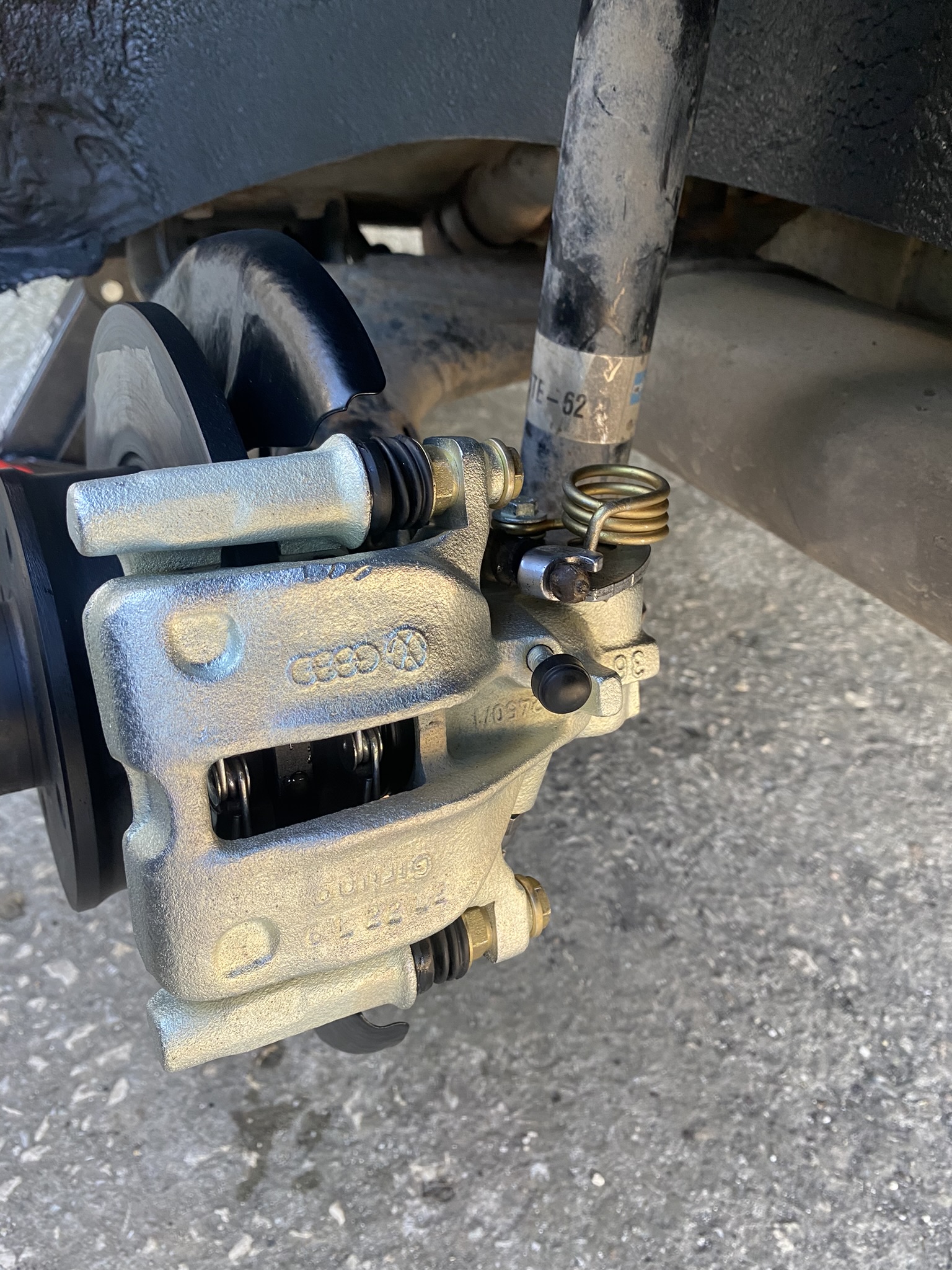

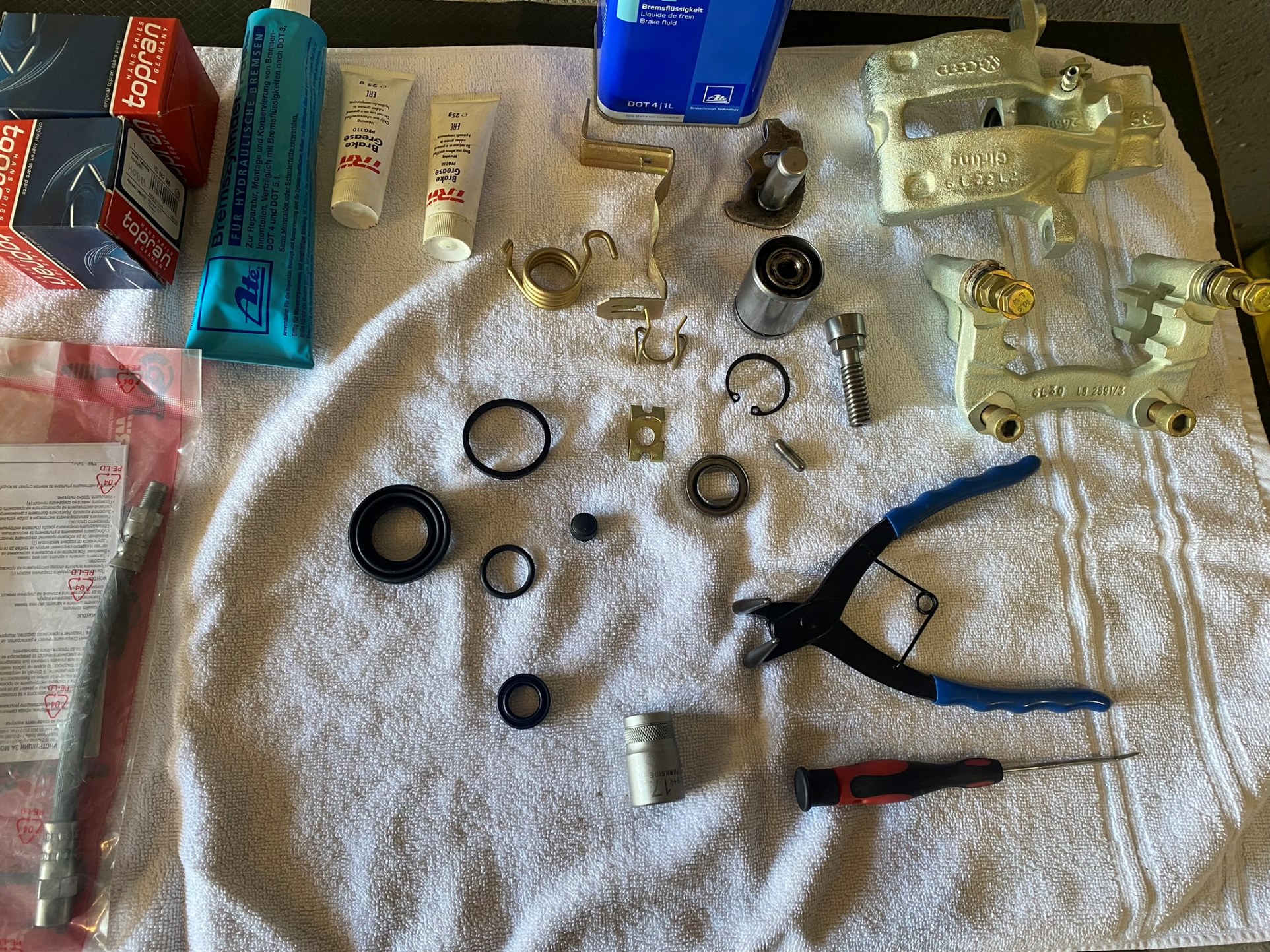

В сравнение с предните спирачки, задните изглеждаха доста неугледно. Бях пратил предпазните ламарини на прахово, така че сега беше момента и за апаратите.
И там мизерия... Палците за ръчната изядени, осите за буталото и те изядени, шайбите които го държат изкрвени... На тавана имах два донора гирлинг 36 от както взех колата, демек 13 години :icon_lol обаче там изкочиха палец и ос перфектни.

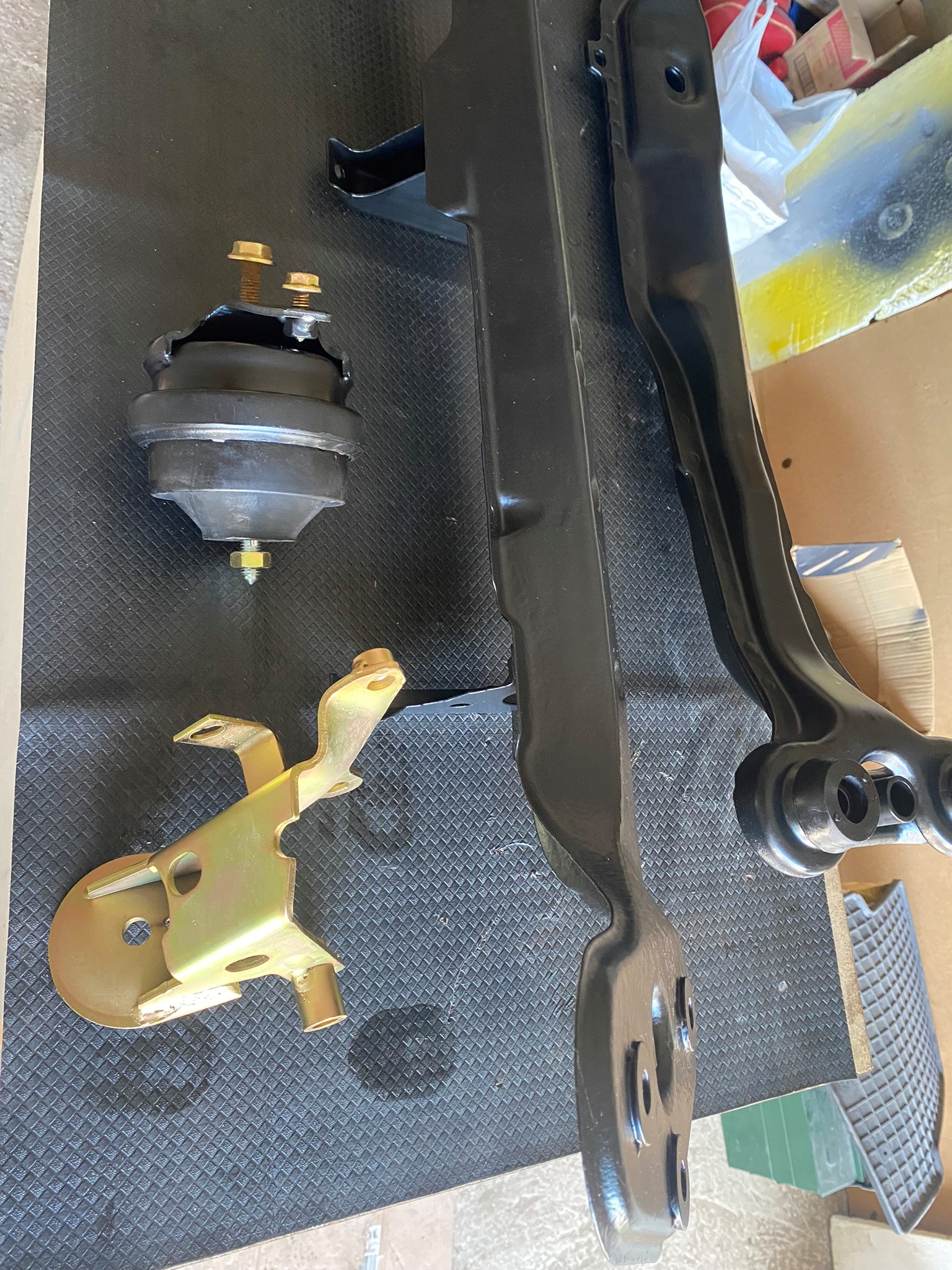

Нови тампони на двигателя и предното магаре.

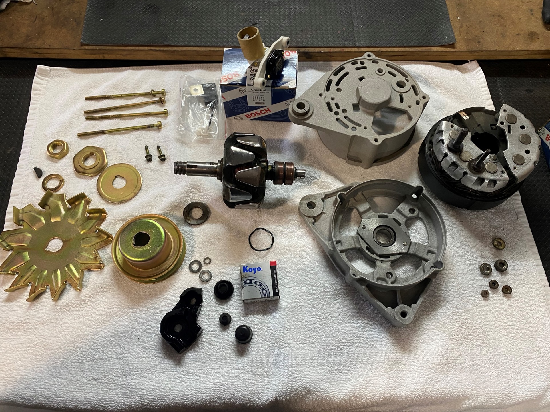

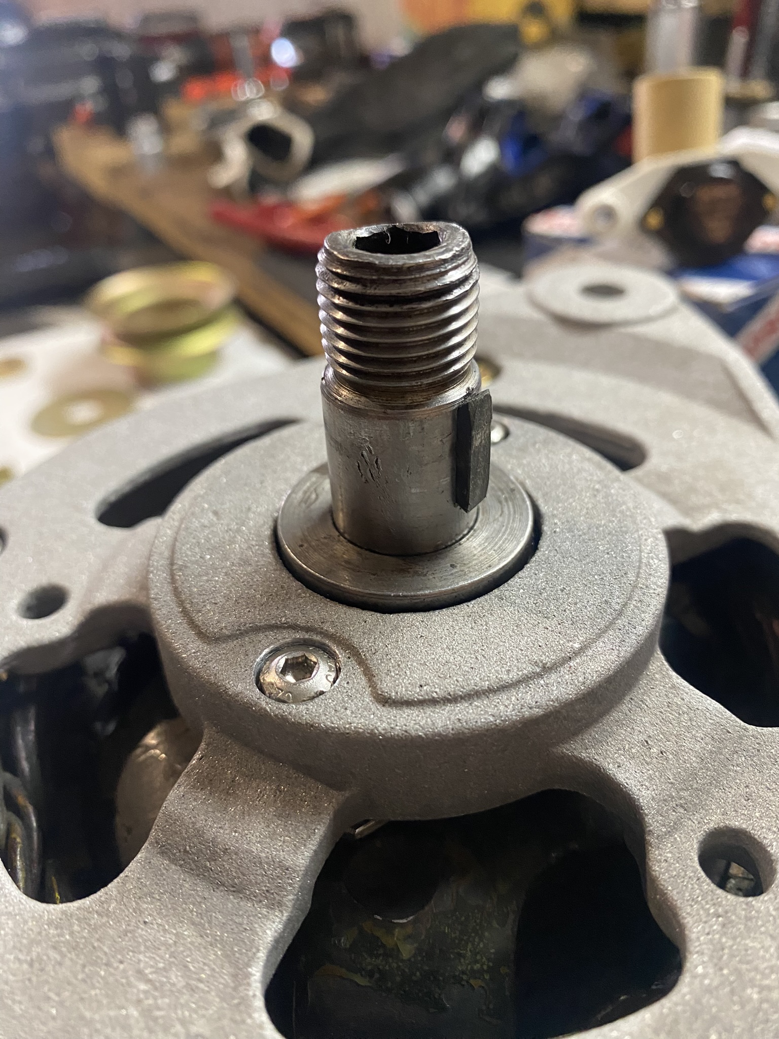

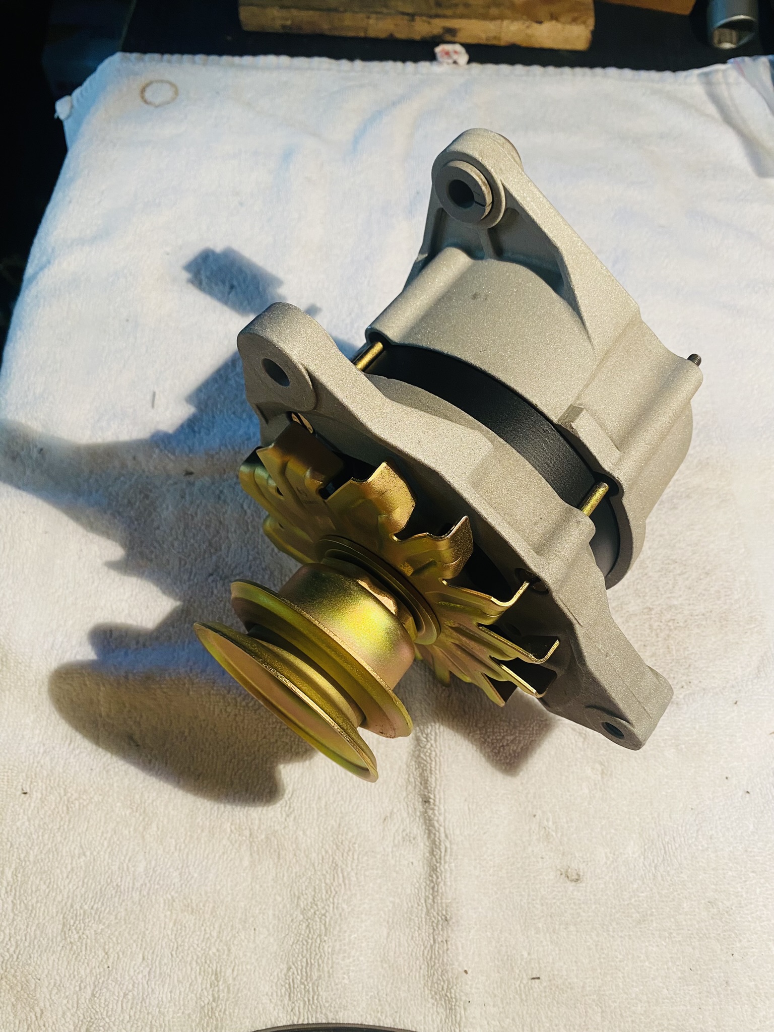

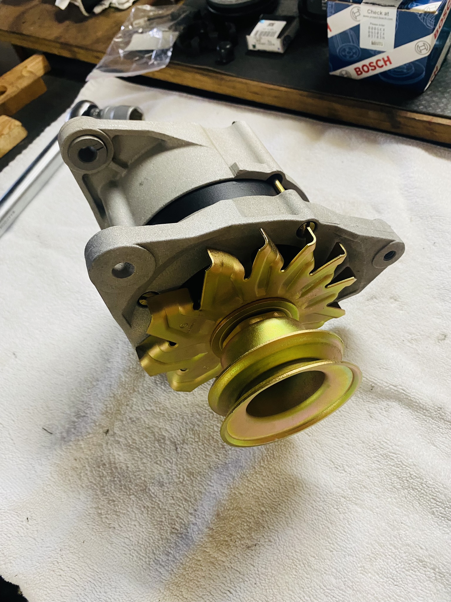

Алтернатора.

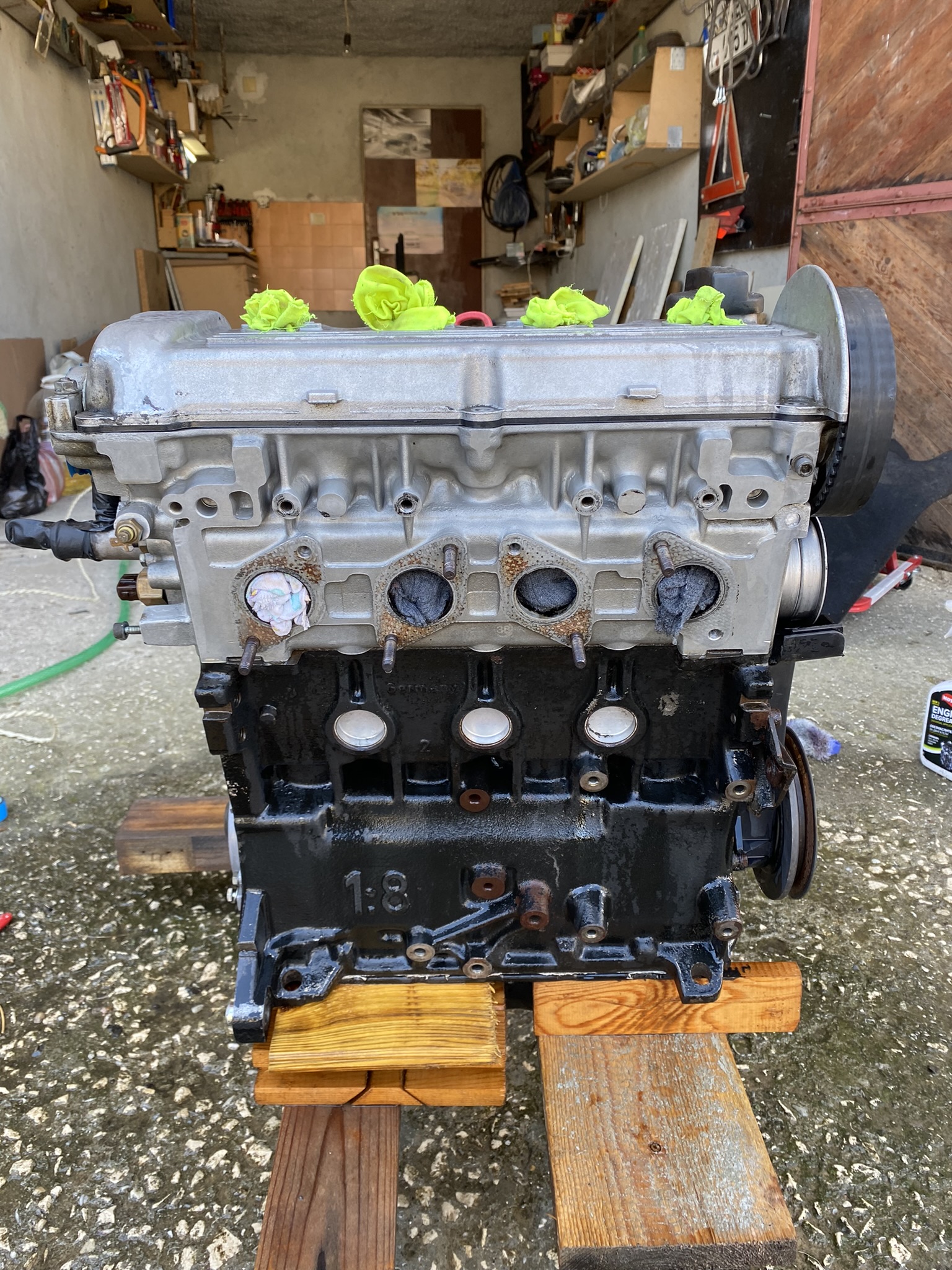

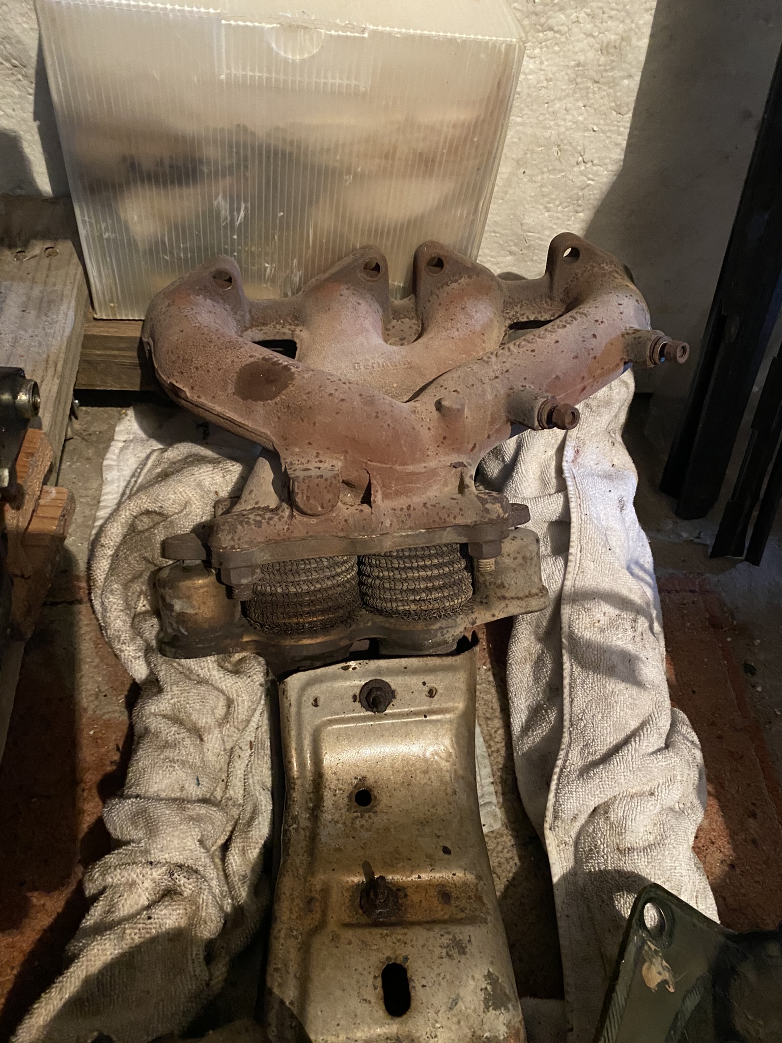

Мнениеот kazakstaneca » Нед 15 дек 2024 1:32

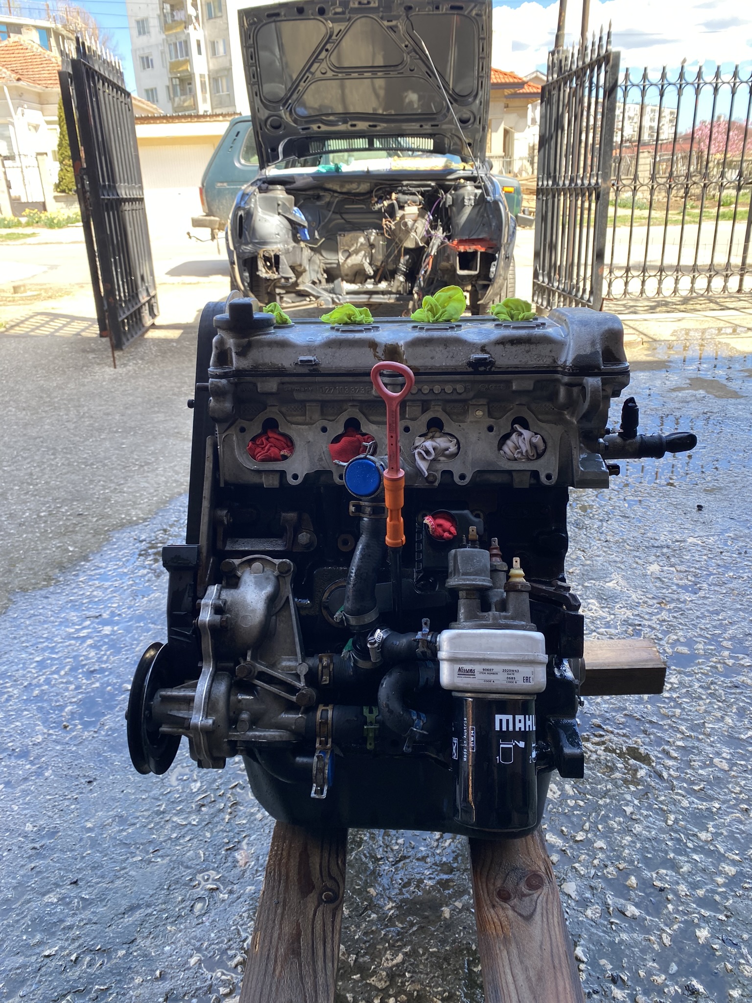

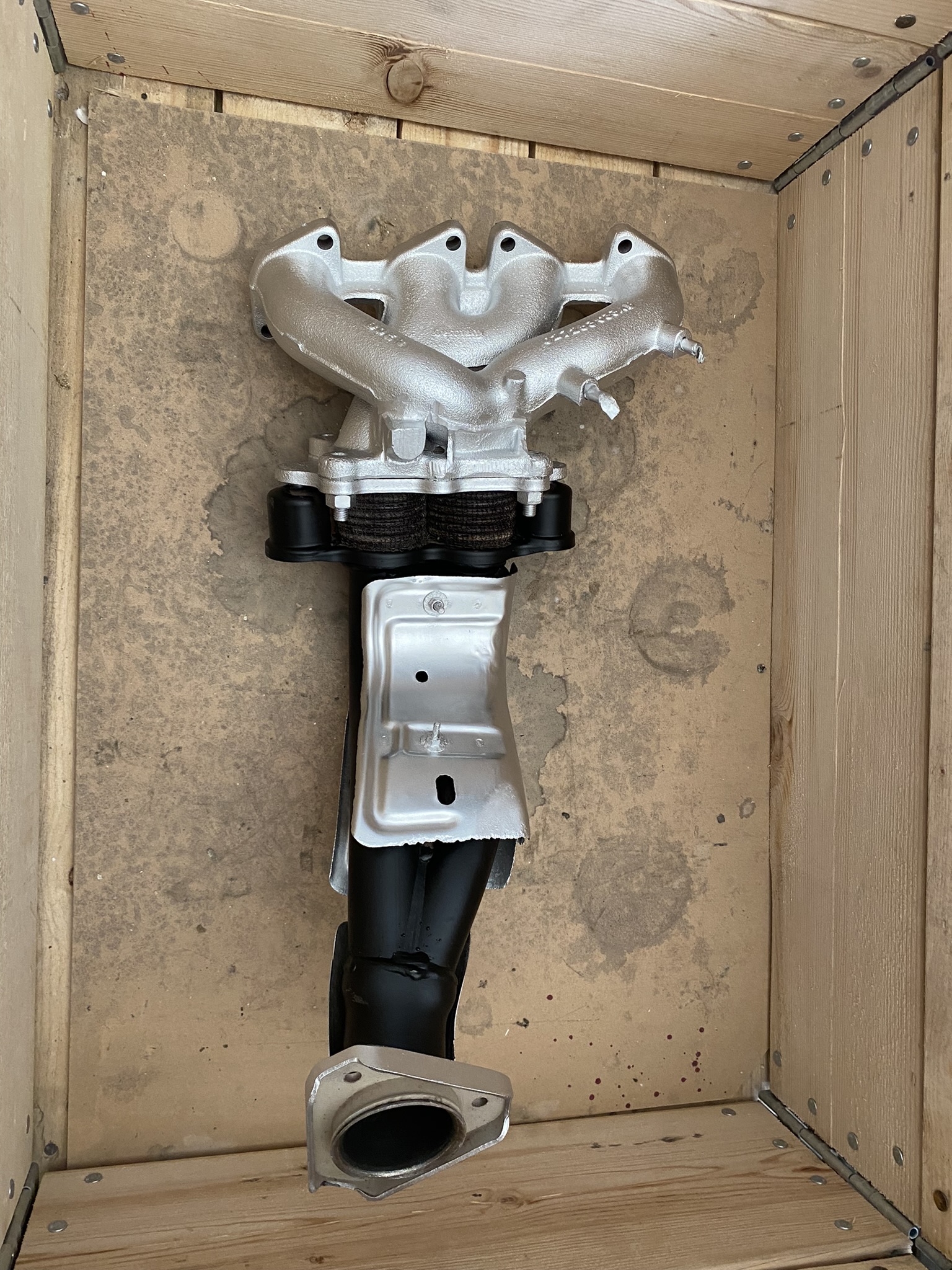

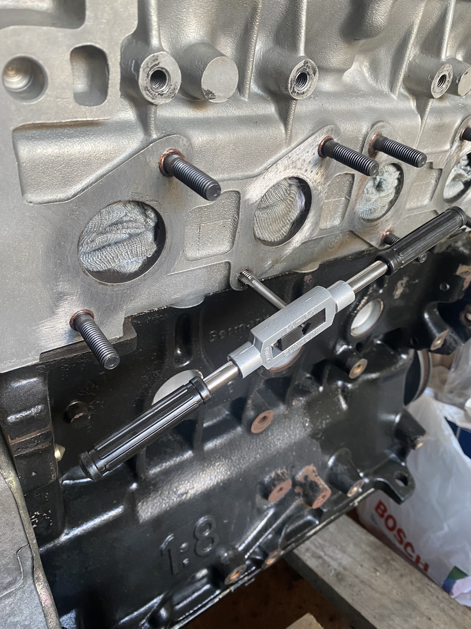

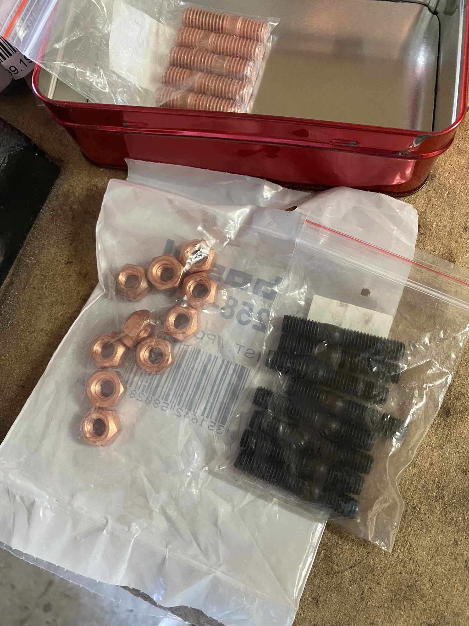

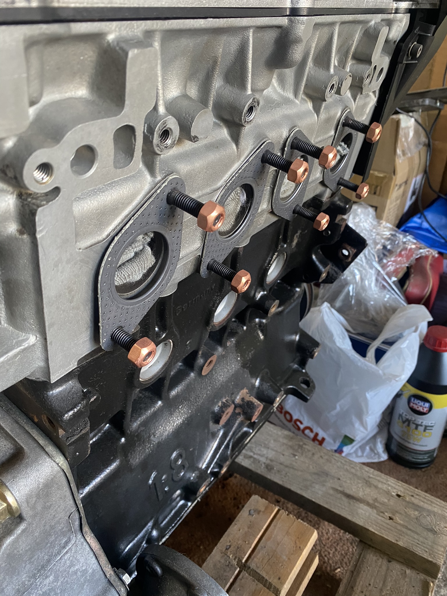

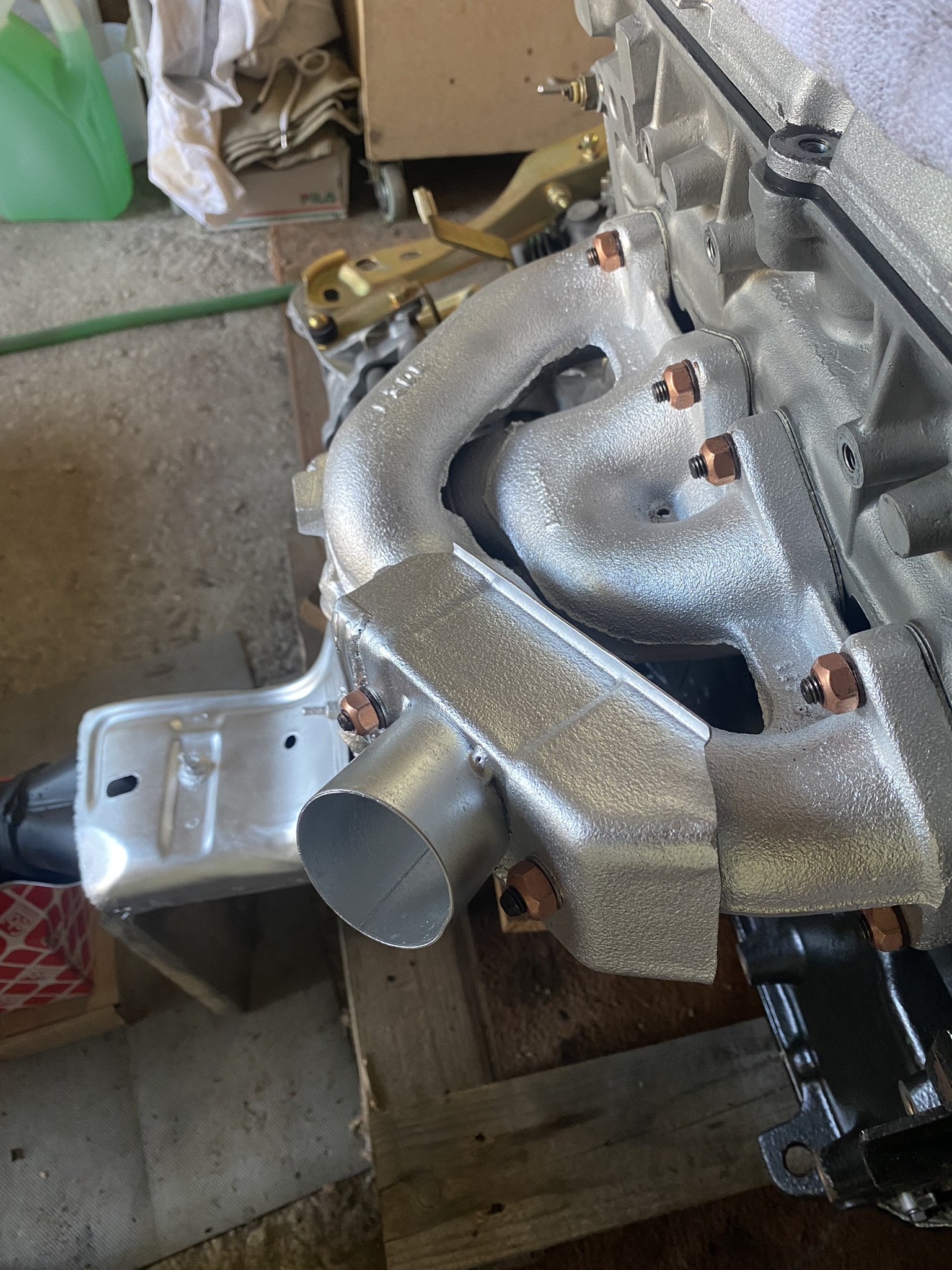

Измих двигателя, нови шпилки на изпускателя и нови гарнитурки, нова семеринга на коляновия и всичко обрано на мястото си.
