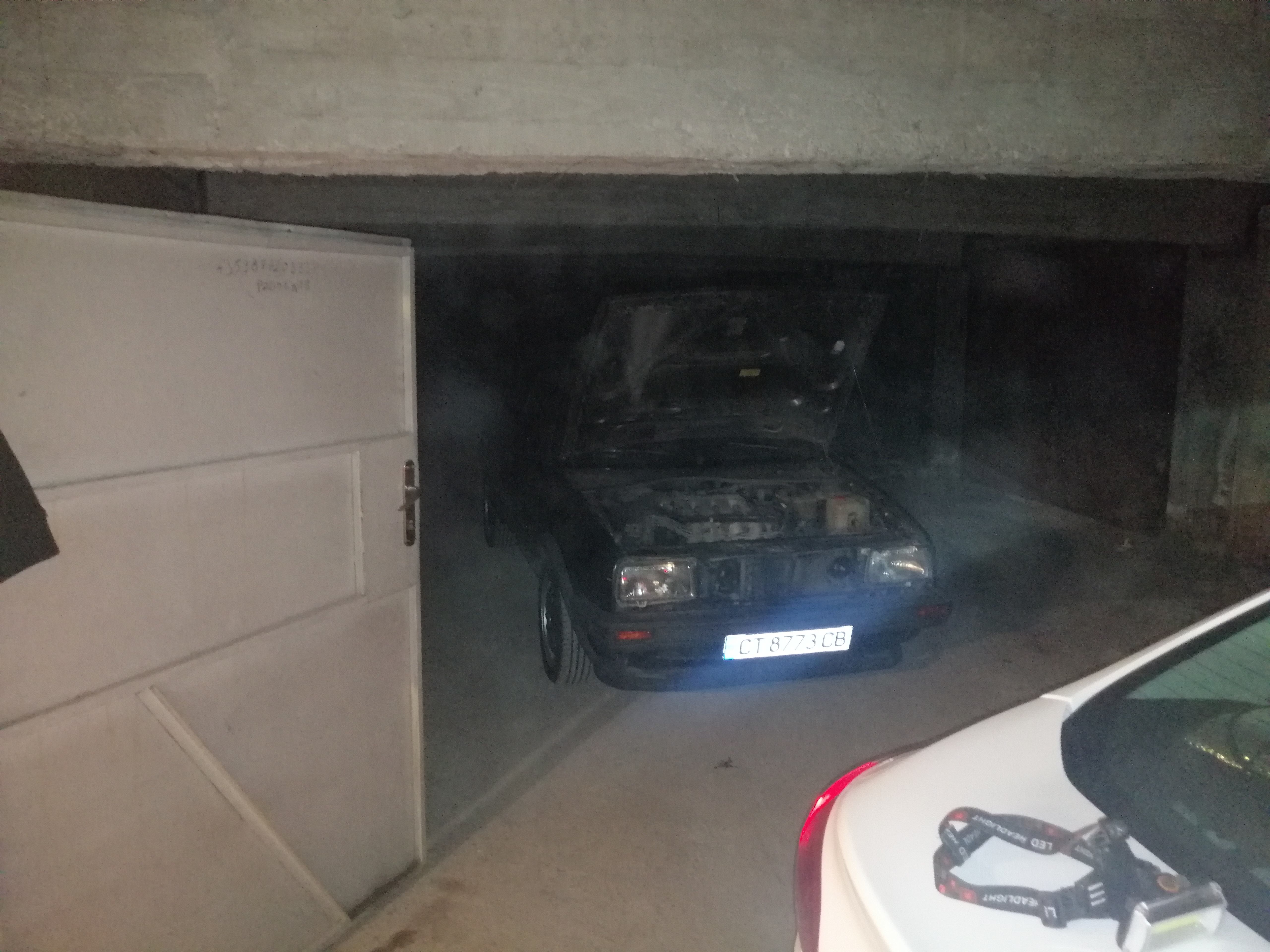

Работим до късно в гаража с моята помощничка.
Снощи решихме вместо да дремем на компютрите и да цъкаме игри - да слезем до гаража и да поработим върху автомобила. Вече е с Джета фронт. Боядисвахме лайсната под фаровете, понеже беше друг цвят
Друго ново няма - като изключим новите летни гуми, ама аз вече се похвалих в другата тема
Търкалям я няколко дни в града, не мога да й се нарадвам
