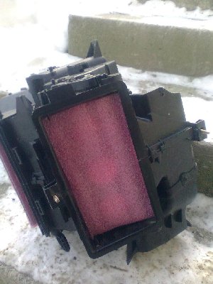

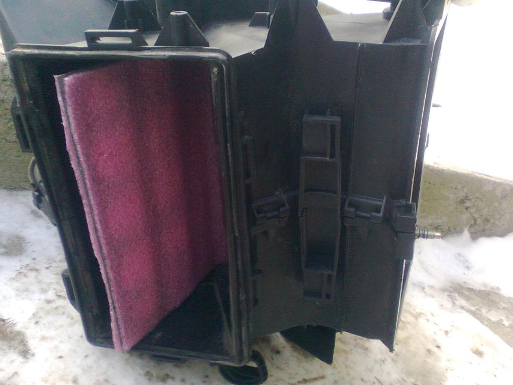

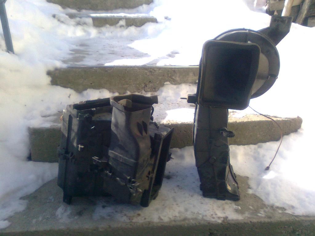

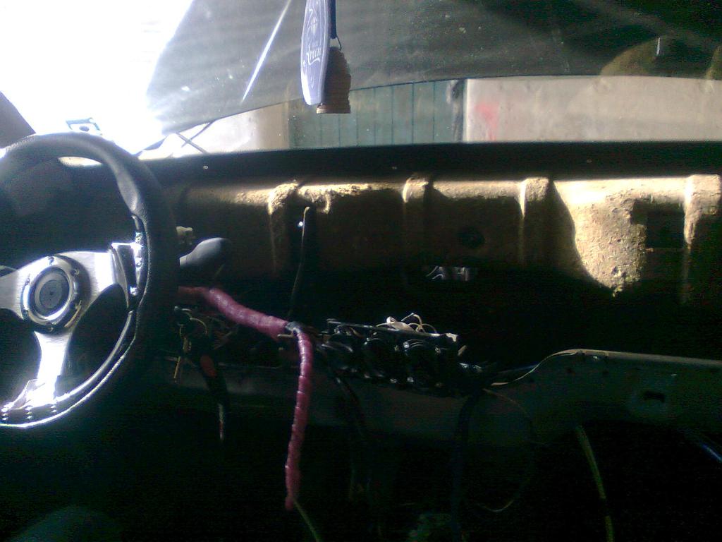

Поради факта че миналите седмици времето беше много студено и моето парно на голфето духаше толкова топло че без малко да измръзна :mrgreen: се хванах да оправя този проблем и за няколко часа голфи изглеждаше така
вече парното навън и готов за смяна на радиаторчето с такова ново и претапициране на клапаните
.За целта изполсвах дунапрен,който попринцип се поставя за изолация под домашни паркети,ето и след малко труд клапите вече облепени и готови да се монтират
И крайният резултат:по топличко купе и малко нерви mhihi
