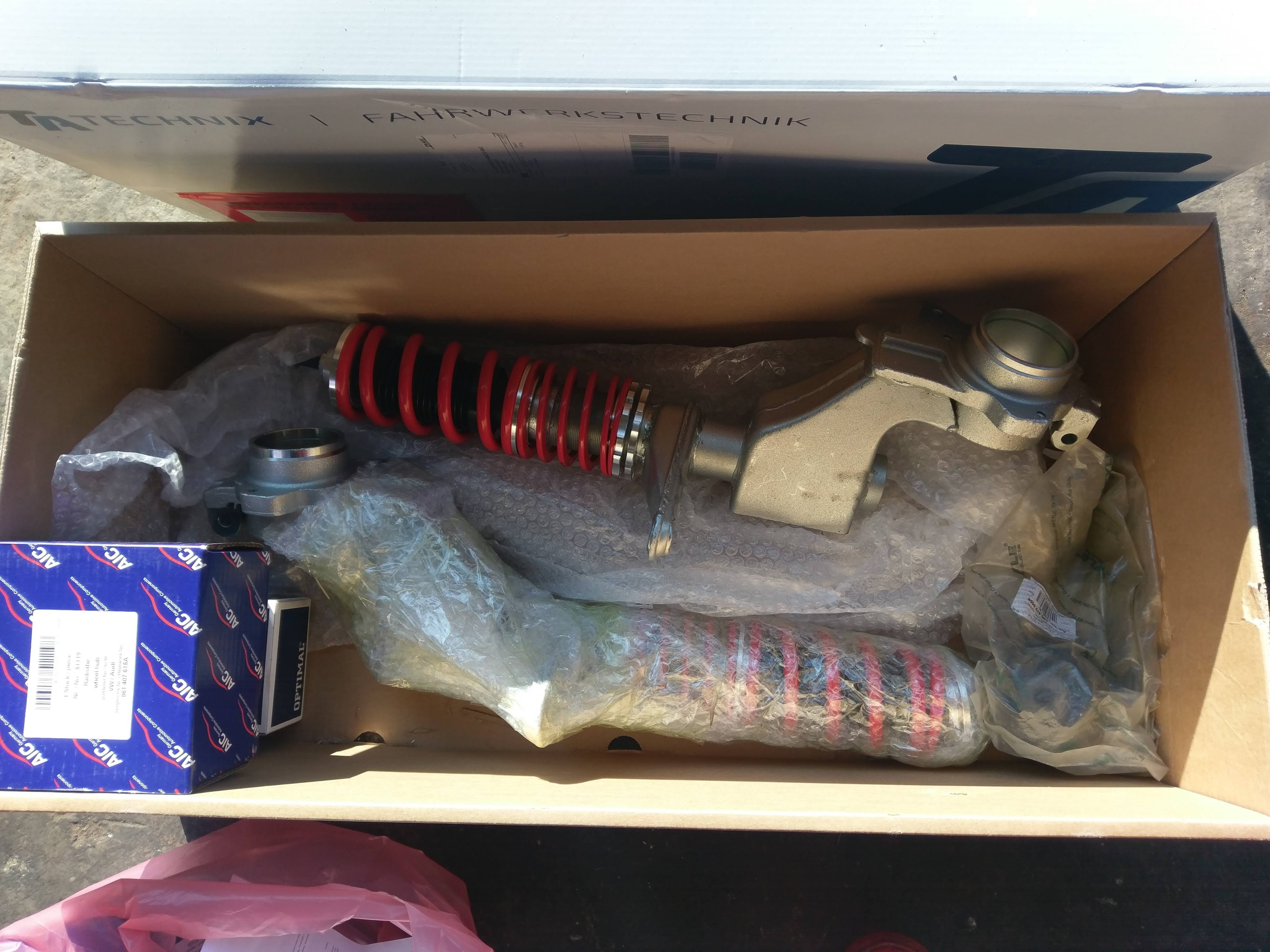

Дядо Коледа донесе малко стабилност в нашето семейство :11
Coilover 1
Coilover 3
Coilover 2
В търсене на перфектния фитмънт :newsm66

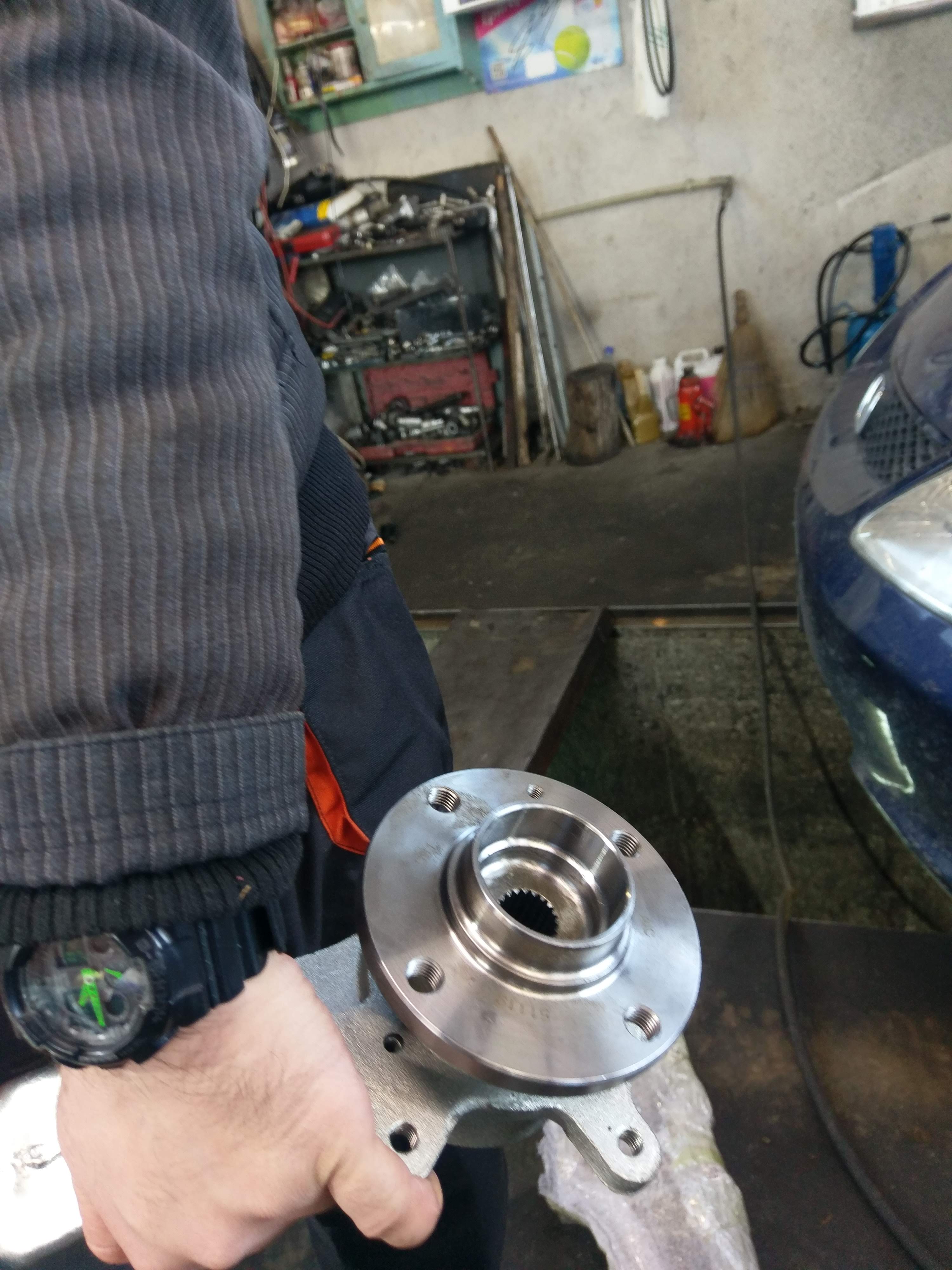

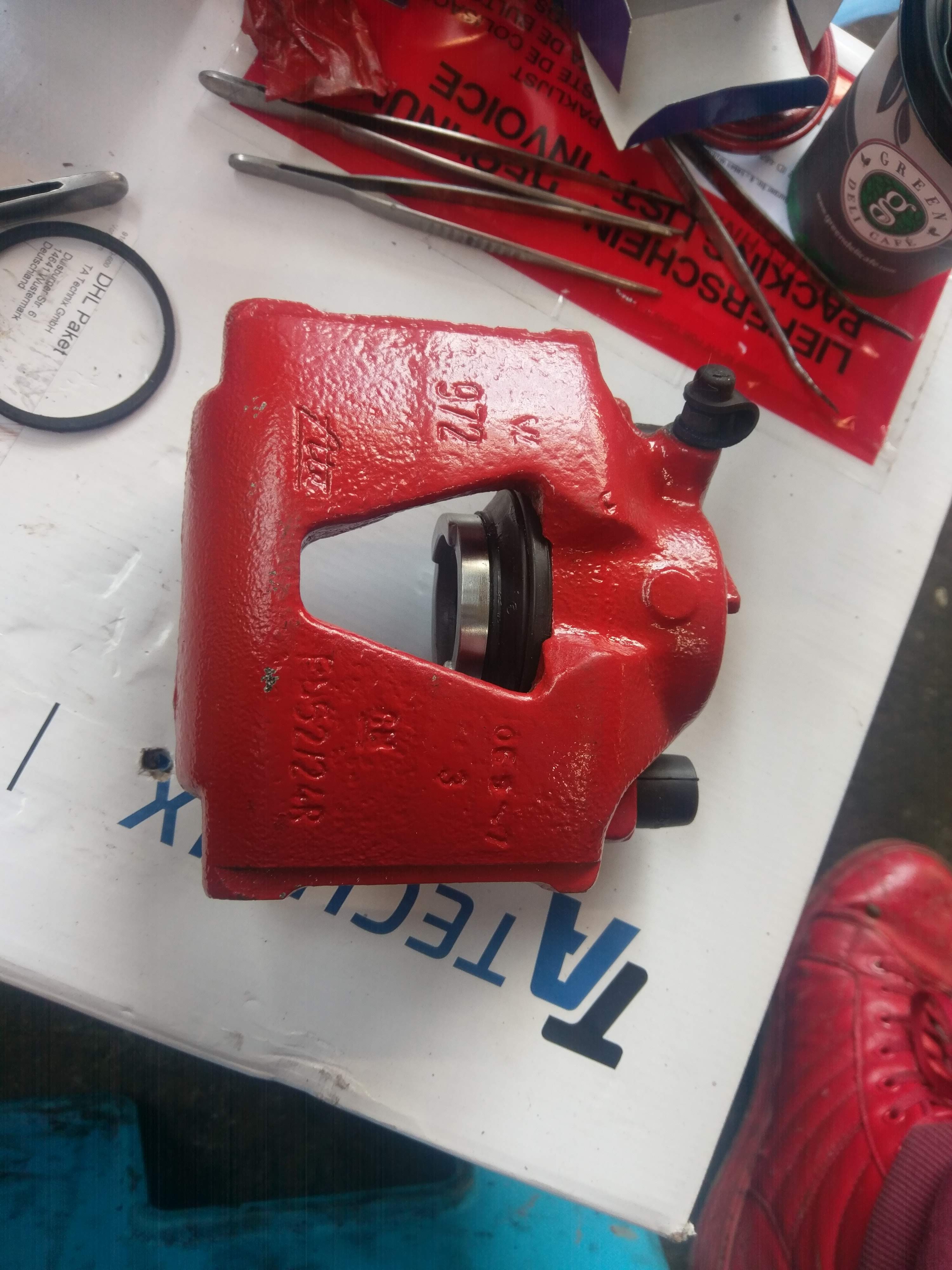

След новите джанти и окачването, трябваше и спирачките да минат под ножа. Ползвам апарат ATE и съпорт от Вектра B 1.6 16v , с диск от Голф 2 256мм вентилиран и маркучи от Лупо.
Апаратите минаха цялостна реставрация, бутала, о-пръстени, водачи, боя.
Апарати разглобяване
Готов Апарат
Фитмънт апарат

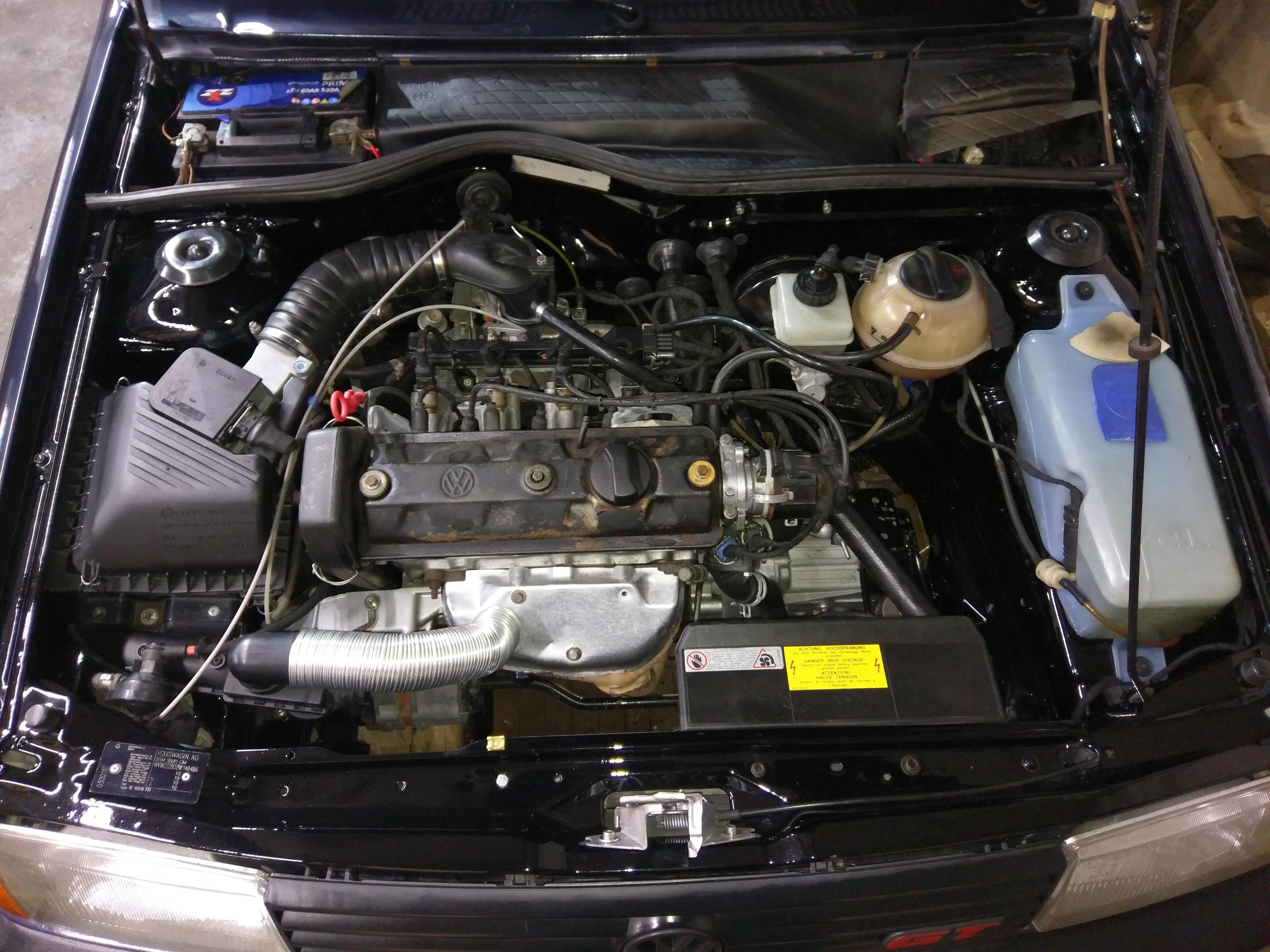

Двигателния отсек беше нареден и оставаше само капака да пристигне.
Двигател 1

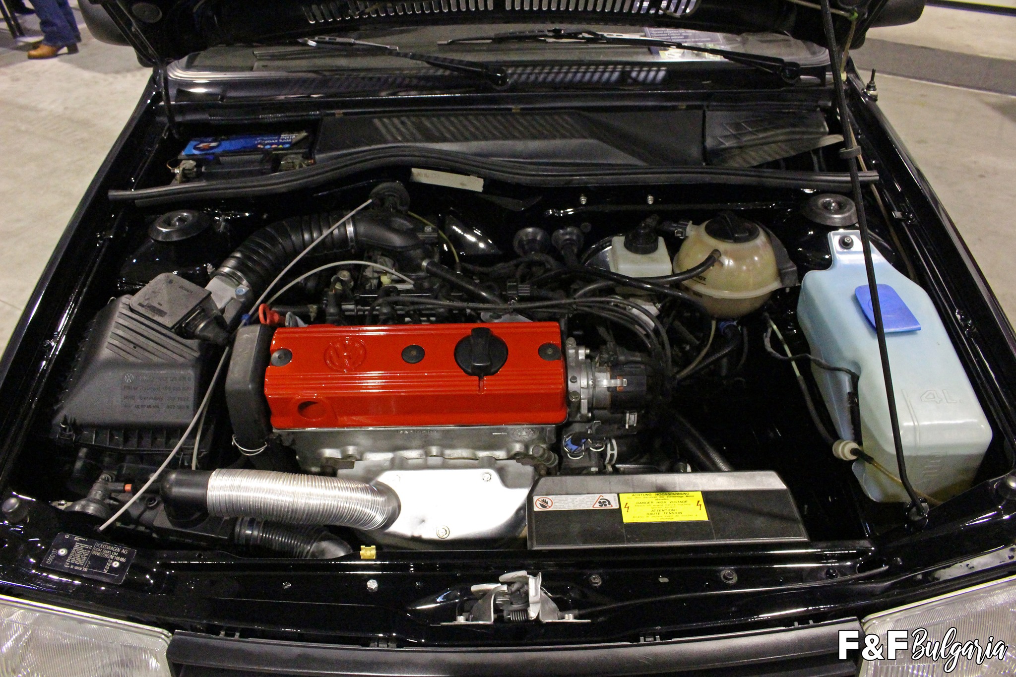

Мнениеот bbboiko2004 » Вто 12 май 2020 14:38
Вече с боядисан капак от G40, малко постно ми идва само червено, сигурно ще боядисам ребрата черни като ми остане време
Двигател.
