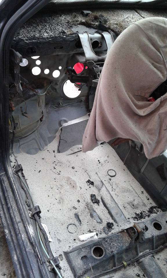

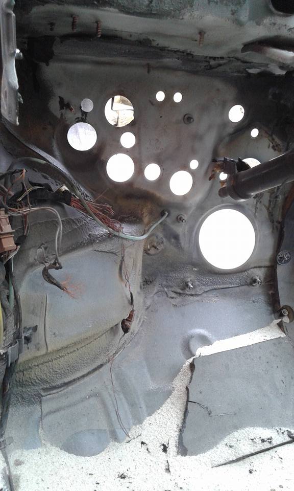

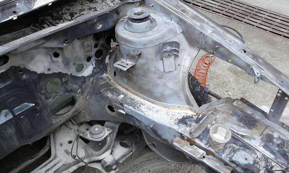

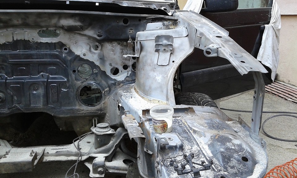

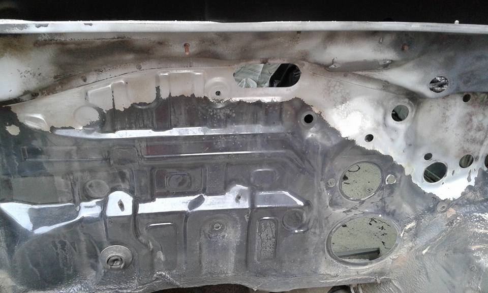

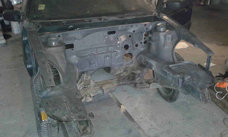

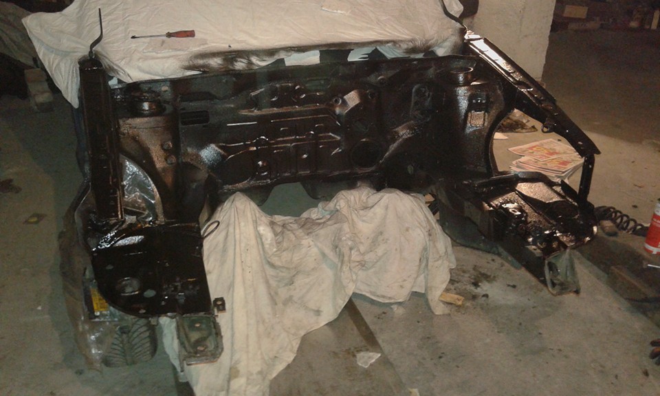

По колата се действа бавно, но славно, както се казва, защото всичко се прави в не много добри домашни условия :thumb_down :banghead
Та всичко беше изшкурено и свалено от колата(мърсотия,ръжда,боя,горяло и тн.) След шкурките се мина на песъкоструй (в къщи разбира се :censored2 ) Подцинкова се всичко и се грундира!! Реших,че понеже ламарината се е отвърнала ще е най-добре лекия кош да се мине с шегрен, така и стана и пода и таблото вътре и коша всичко шегрен, утре боя на коша и почване на подреждането на "агрегатите" :11

Мнениеот vwladi » Нед 06 мар 2016 0:47
Тоя гаден пясък влиза навсякъде и няма чистене направо ужас, но резултатите бяха задоволителни, забравих да кажа,че преди цинка колата се минава с обезмаслител и силен ръждепреобразувател и след изсъхването ламарината става сиво-черна :rolleyes

vwladi написа:Двигателят вече го свалих и купето ще бъде обработено всички ламарини и тн. каквото може ще се подмени ако не премахване на ръждата,подцинковане, боя разпънка и дано всичко се задържи здраво!! Купил съм друг двигател 2.016V ABF 150 кс. като ще му бъде направена пълна ревизия + порт на глава и обслужване + смяна на лагери на колянов вал, и дюзи да изкара малко повече коне, но това когато е готово да се слага моторчето :D Ще качвам снимки в процеса на действие защото май нямам от всичко снимки!
Не барай дюзите, че си отваряш проблем, и няма абсолютно никаква нужда. Дюзи се сменят едва след като в двигателя си вкарал пвече въздух.
Намери си кр-ска глава, като останеш с абф валовете
Портването върви с куп неща, нямаш ли валове, по-големи клапани, генерация, променена или различна всмукателна система, също няма много файда, даже ще ти свали мощност в ниските и средни обороти, заради падането на скоростта на потока.
За проект единственото, което ти трябва е перфектно купе. За горял автомовил дори и не бих си помислил. Дано занапред да нямаш ядове с тенекията.

Значи осввен ревизия на главата и евентуално преминаване към Кр-ска друго освен генерация няма смисъл да правя така ли? :(
А относно ръждите и аз много се притеснявам, но автомобилът има огромна сантиментална стойност за мен и се хванах да го правя и се опитвам максимално да го заздравя :(

Според мен са го изгасили на време и едва ли е пострадала особено много ламарината.Виждал съм и по-зле.
А за двигателите е добре да послушаш Пешката,той не от случайните хора дето си говорят ей така :th_up
Евала ти за старанието,според мен ще се получи нещо добро.

Интересно начинание - повечето народ не би се захванал с горяла кола.
Защо не помислиш за подсилване на предницата - така и така си я разглобил, можеш да подсилиш гредите и заварките, като застраховка след огъня.
Успех, ще следя с интерес.

Доста на време бих казал, защото само капака и калника бяха изгоряли сериозно, а другото ръждяса докато се хвана да го оправя :icon_sad
Пешката ми е идол исках и аз като него ама нямам финансите за такъв двигател като неговия и всичките подобрения :icon_sad Но определно приемам съвети и критиките,защото съм много раздвоен за много от нещата :question icon_idea :love.vwclub Благодаря и се надявам да стане както искам, но бавно и славно

Ами на единя ботуш се направи заварка, защото беше по-зле, иначе всички стари упътнения или как да кажа и аз, които бяха налепени/намазани от немците се махнаха, да не са горели, провери се къде има дупчици и тн и се завари, просто нямам снимки, намаза се с Боди 999 обилно, после се напръска и с шегрен(по-късно ще кача снимки ) ще се купи и разпънка и се надявам да се задържи купето, защото нямаше много гнилочи, а и ламарината не се беше отвърнала :screwy

vwladi написа:Значи осввен ревизия на главата и евентуално преминаване към Кр-ска друго освен генерация няма смисъл да правя така ли? :(
реално огъня не го е засегнал тежко.
с тия сантментални стойности е така :icon_lol
при тунинг, целта е да се накара двигателя да засмуква повече въздух (другото е да му се повиши степента на сгъстяване). Едва след като се вкара повече въздух, се добавя съответното допълнително гориво. Ето защо не ти трябва нито да пипаш дюзи, нито портове. По принцип портовете се преработват при смяна на валове, водещи до промяна на работния диапазон от обороти, клапани, дросели и т.н. Ако промените са сериозни, и се окаже, че оригиналните дюзи ще достигат максимума си, едва тогава се сменят с подходящи.
За съжаление с атмосферния тунинг нещата са така - една и съща модификация в един случай дава подобрение, в друг - влошава. Нещата са много навързани.
Много неща могат да се направят, зависи от целите и парите.
Кр-ската глава ще сгъсти мотора, има малко по-големи портове и клапани и за минимум пари ще живне мотора, ще стане по-икономичен, особено в комбинация и с хубава генерация. Оттам нататък се влиза във филм - атмосферен тунинг.
