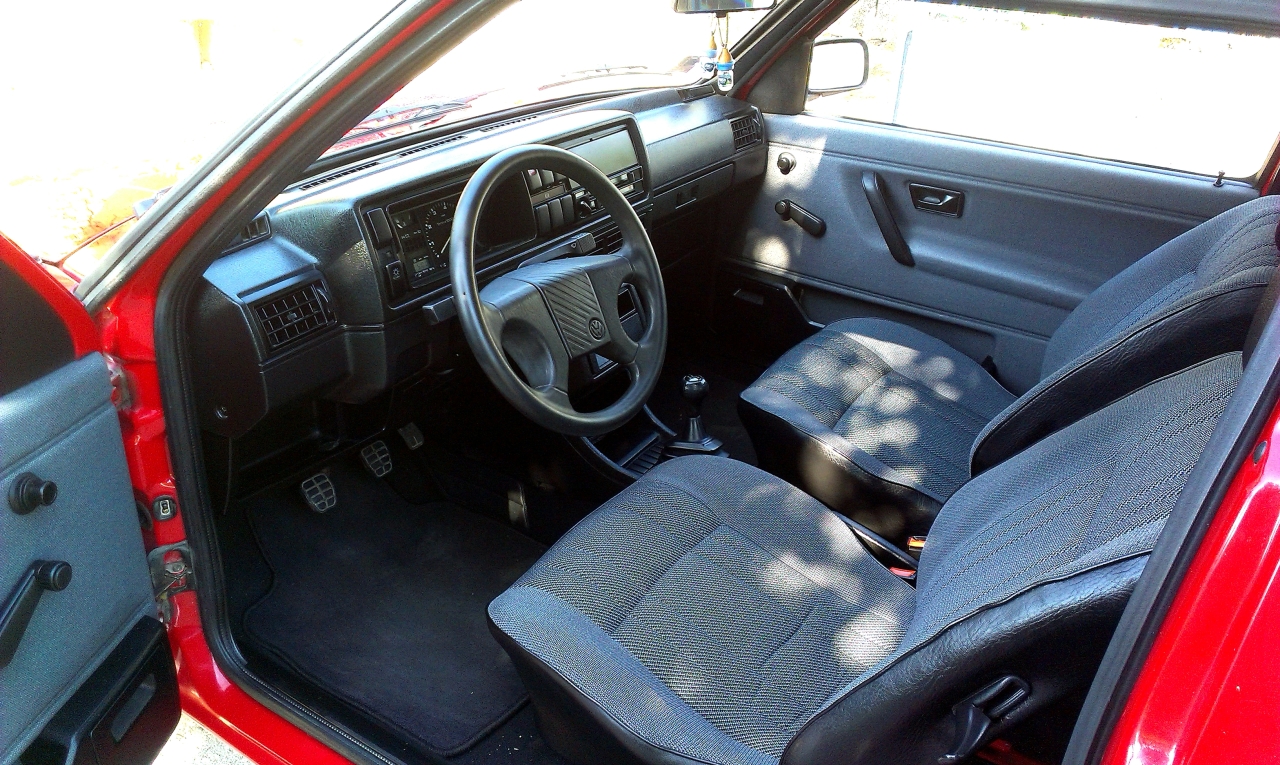

Монтирах му мокетени кори от голф 3 за задните калници в багажника.Паснаха на 90%,като че ли са правени за там,намерих си и заден сив мокет за багажника пак от 3-ка,но остана само да го залепя за един фазер и да изравня пода със фибран.
Сега ме мъчи как да си направя АСС на контактния ключ,понеже на 3-ката си го имам фабрично и не се налага да изключвам плеъра всеки път,а само вадя ключа и всичко гасне.
Взех тая евтиния колкото да ми дрънка там нещо :mhihi
Днес експериментирах с една схемичка с две релета,които да го изключват при отваряне на вратата,но се оказа,че ще трябва да прибавя един диод и кондензатор които днес няма от къде да намеря и ще си поиграя утре пак :smile

Днес навързах за бързо новата схема и всичко работи идеално.Като дадеш на контакт и върнеш ключа цд-то тръгва и работи докато не се отвори вратата.Ако колата работи или е на контакт може да се отваря и затваря вратата колкото искам и плеъра си работи без да се изключва,докато не изключа контакта.
Схемата е много удобна за стари кошници като моята,които нямат АСС като екстра.
За целта са ви нужни две релета с 5 крачета,два диода и един кондензатор 10000 мф./25 волта.
