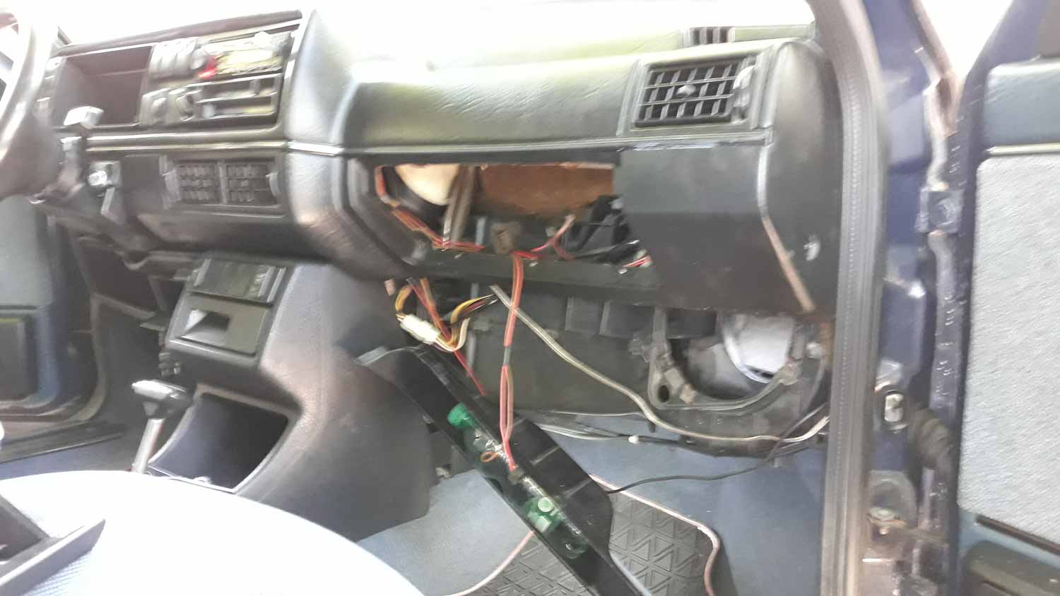

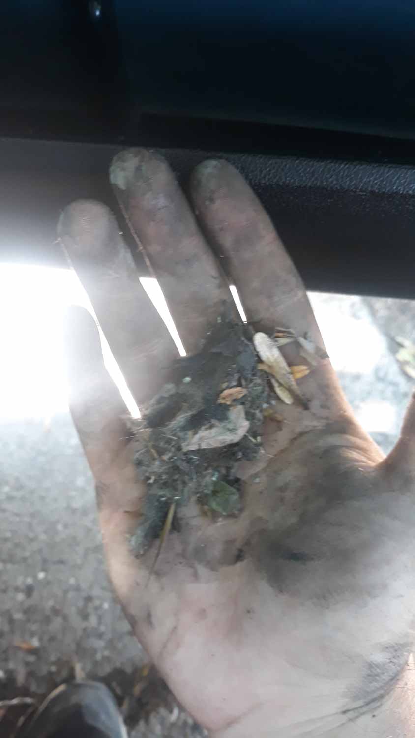

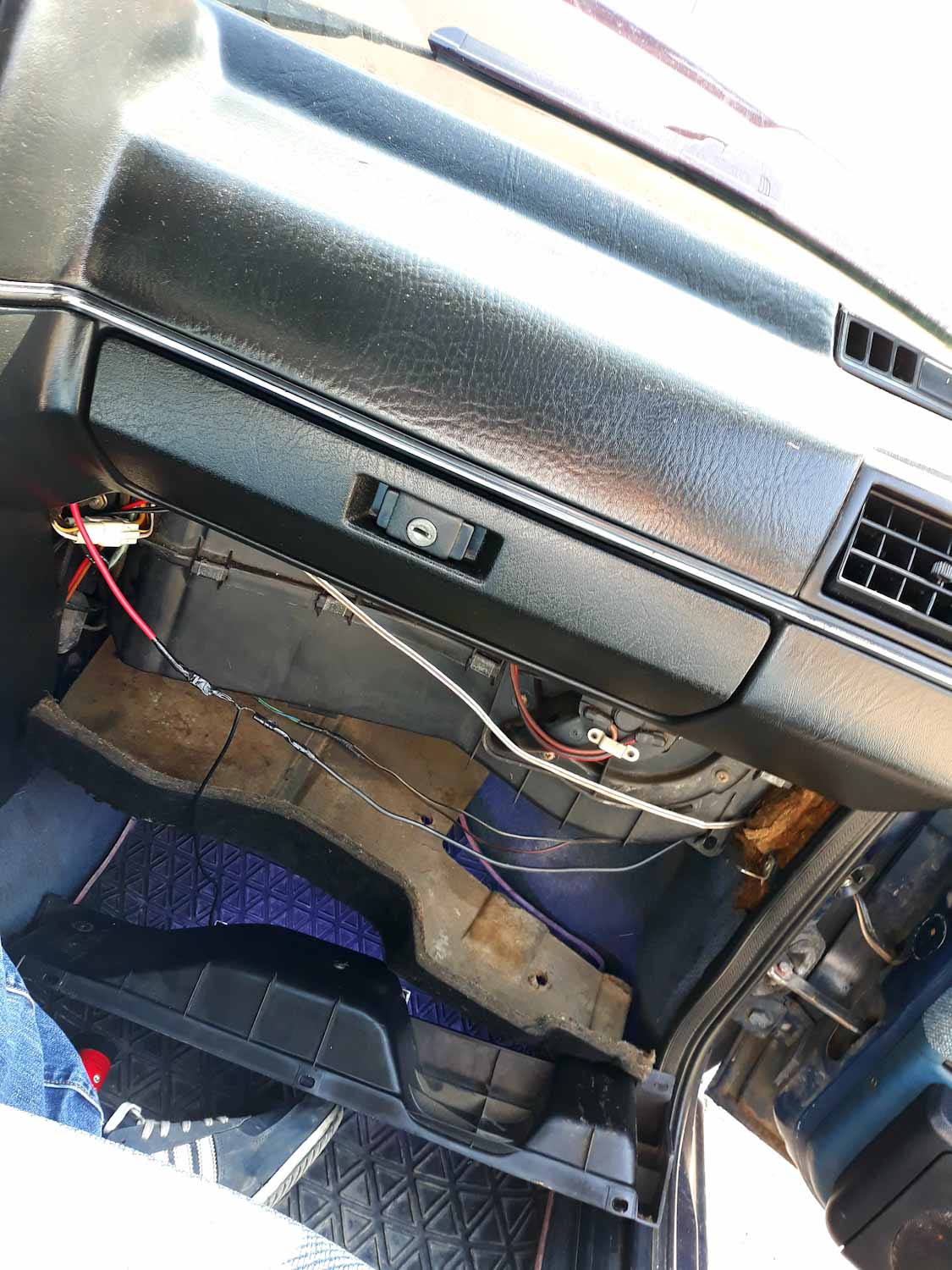

И така след много мъки се стигна до тук вчера вентилаторчето на вътрешното отопление спря помислих че изгоря вентилаторчето но проблема беше в буксите но и без това се бях решил да го свалям за да мога да почистя питата на изпарителя на климатика като свалих вентилаторчето като бръкнах вътре какви ли не ла:censored2на нямаше вътре утре чакам да пристигне едно спрейче за почистване на климатици та ето няколко снимки като ще се опитам да обясня кое как се сваля
1.Свалят се барчето (етажерка) под жабката след това се сваля мекото което е под вътрешното тяло на климатика и гледката става ето такава
След което се сваля жабката отстрани има две щивчета който се махат внимателно с права тънка отверка като се внимава да несе счупят ушетата и се отвиват винтове който държат тялото на жабката (СЪЩО ТАКА ЗА ТЕЗИ КОЙТО СА С КЛИМАТИК СЕ РАЗХЛАБВА И ТАБЛОТО ЗА ДА МОЖЕ ДА СЕ ИЗБУТА ВЕНТИЛАТОРЧЕТО) след като се свали вентилаторчето се открива и гледка към питата на изпарителя

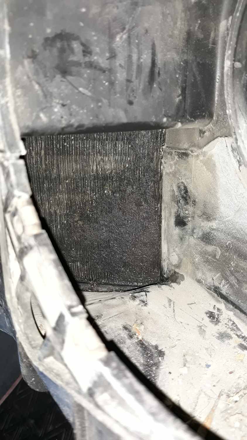

Ето я и питата която се вижда колко е задръстена
Ето и какво излиза като се бръкне навътре

:death Ла**а и помия... дано успееш да я почистиш тая пита, без да я сваляш, на мен ми се струва малко вероятно...

Комшията чисти на неговия опел питата която беше по задръстена и от моята със спрей за климатици пръсна на питата малко от спрея остави я за около 10мин да подеиства препарата запали я запуши всички духалки и пусна да духа на вътрешно само гледам отдолу какви боклуци започнаха да излизат и като погледнеш след това питата беше като нова

Питата се изчисти много добре със сорей за климатици на мотип има дооста разлика спрямо преди с духането само че ми направи впечатление че на 2ра степен компресора изключва а като е на 3-4степен няма проблем около 10-15мин работи на място компресора не изключи взех да щракам степените и оп на 1-2ра степен компресора изключва и вече започва много да ме дразни някакви идей от какво може да е имам съмнение за преостата за високото налягане

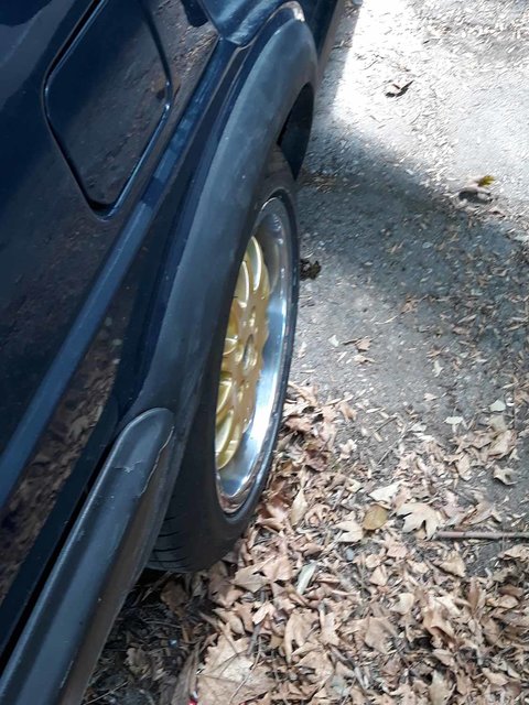

Ето крайния резултат на джантите трябваше да ги тръкна и със водна шкурка защото на места останаха малко матирани но са подобре отколкото бяха

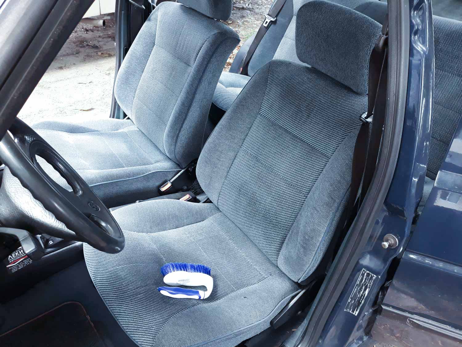

Седалките препрани

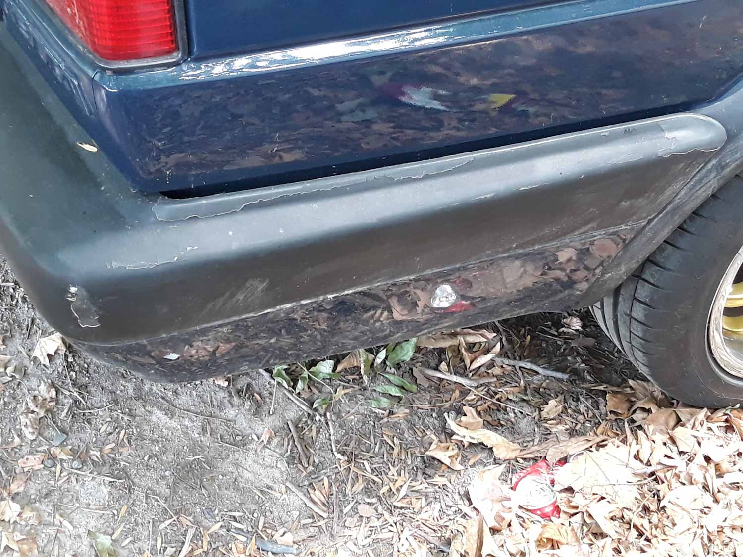

Ето колко грозно се олюпиха броните :icon_sad :icon_sad
