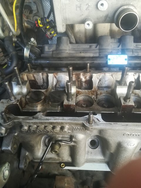

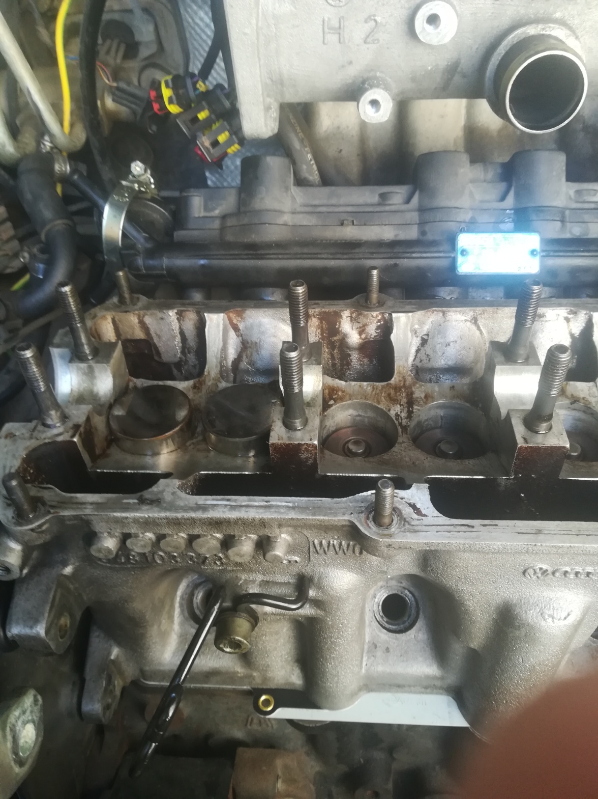

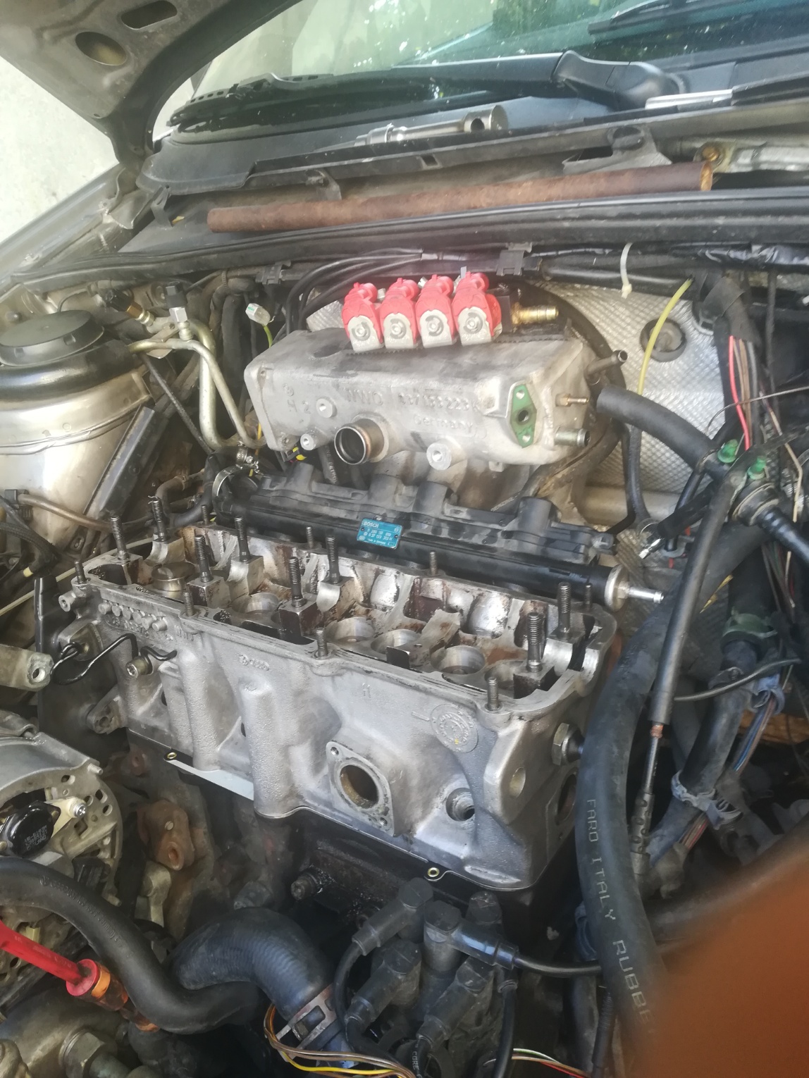

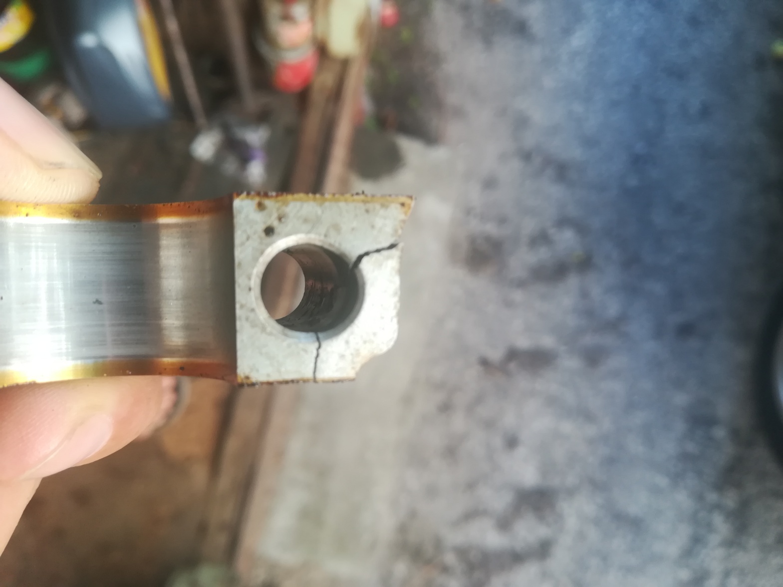

И историята отначало... Повече от година имаше теч на антифриз точно под тройника на главата. Два тройника смених, О пръстени сменях, със течни гарнитури мазах и все мокро там, докато не ми светна че тече между главата и блока. Доста време отлагах и дойде момента да го разглобя. Естественно не мина без проблеми, болтовете на изпускателния колектор точно на двуцевката бяха зверски запекли и след като скъсах един просто се отказах. Точно преди катализатора има друга сглобка с три болта които срязах(отново нямаше развиване) и измъкнах главата с двуцевката към колектора. Имаше два или три болта на главата които бяха доста хлабави... Изпускателния колектор имаше скъсани и липсващи шпилки, дори беше леко зяпнал от едната страна. Встрани от тези проблеми всичко друго беше наред. Нямаше нагар, хонинга на мотора си е там и всичко изглежда сякаш може да мине още доста километри. Главата отиде на шлайф, сложиха се нови гумички, нови водачи на клапаните, при сглабянето сложих нови гарнитури на всмукателния и изпускателния колектор. Купих високоякостни болтове за изпускателния защото беше много зле работата там. И първи проблем при сглабянето, едната опора на разпределителния вал се сцепи... С триста зора намерих опори и я смених. Сглобих я, завъртях и... Греда... Не пали :mhihi Ток има бензин има, прекарах на белези,махнах капачката, делкото сочи на ма*ната си :banghead Мръднала е от белези, а докато въртях мотора на ръка видях и другата '' изненада,,..

Тук нареждам повдигачите.
Ето и сцепената опора.

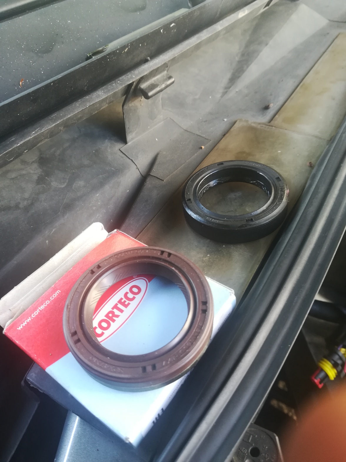

Нов семеринг на вала.

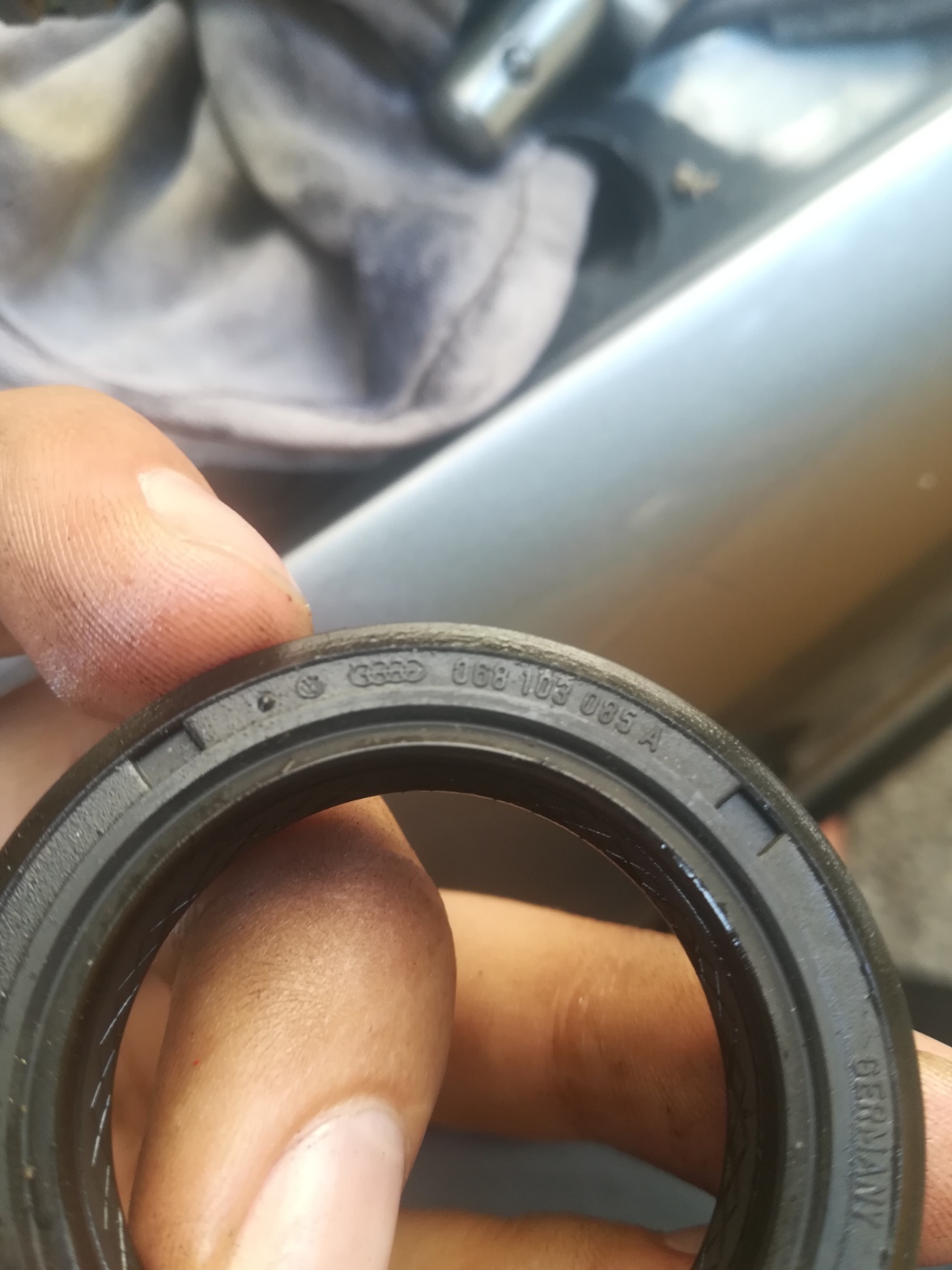

Ето и номера на стария ако някой се интересува.

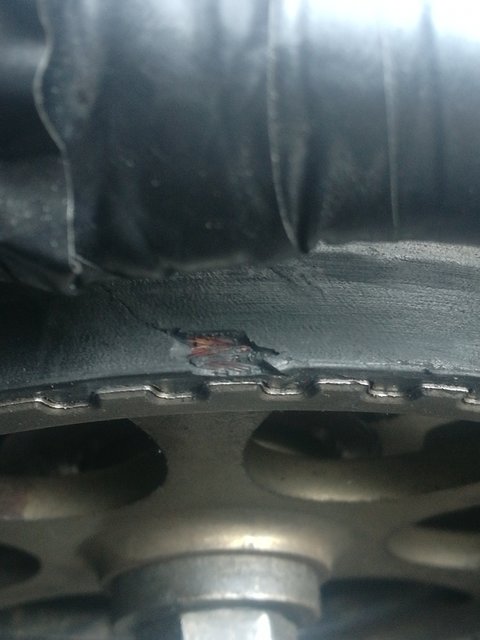

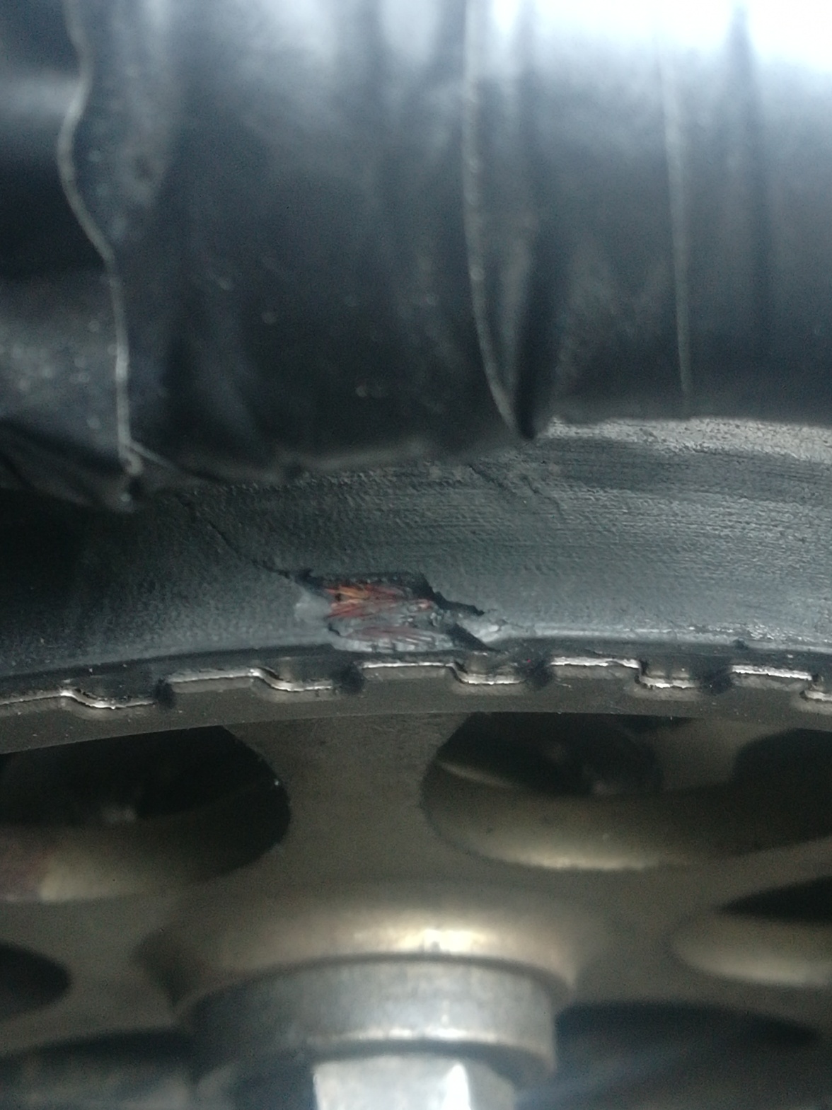

Ето я и допълнителната изненада :icon_lol
Утре отивам за нов ремък, ще разглобя да го сменя и да наглася всичко на белези и ДАНО запали вече че стана легендарна тая смяна на гарнитура :mhihi

:eek Тоя каиш след смяната ли стана така?
Voluminer
Мнения: 342
Регистриран на: Сря 03 авг 2016 14:00
Автомобил: Vw Passat B3
Двигател: 2E
Местоположение: Ловеч
Re: Дъртия...Дядо пасат...
Мнениеот Voluminer » Нед 05 авг 2018 20:12
Сега го видях, нямам идея кога е станало...
