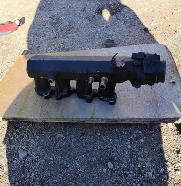

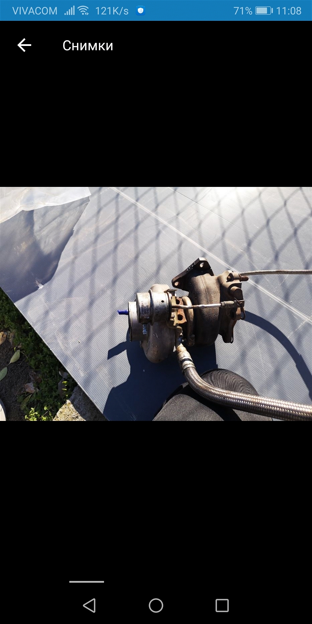

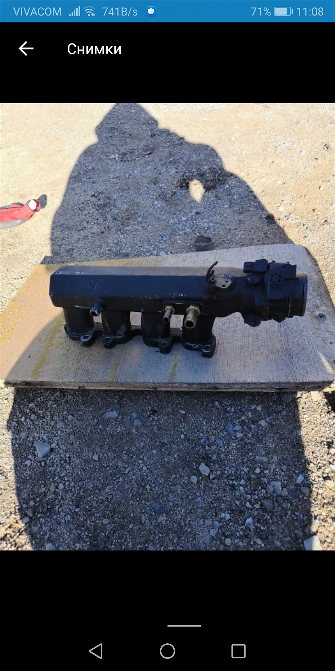

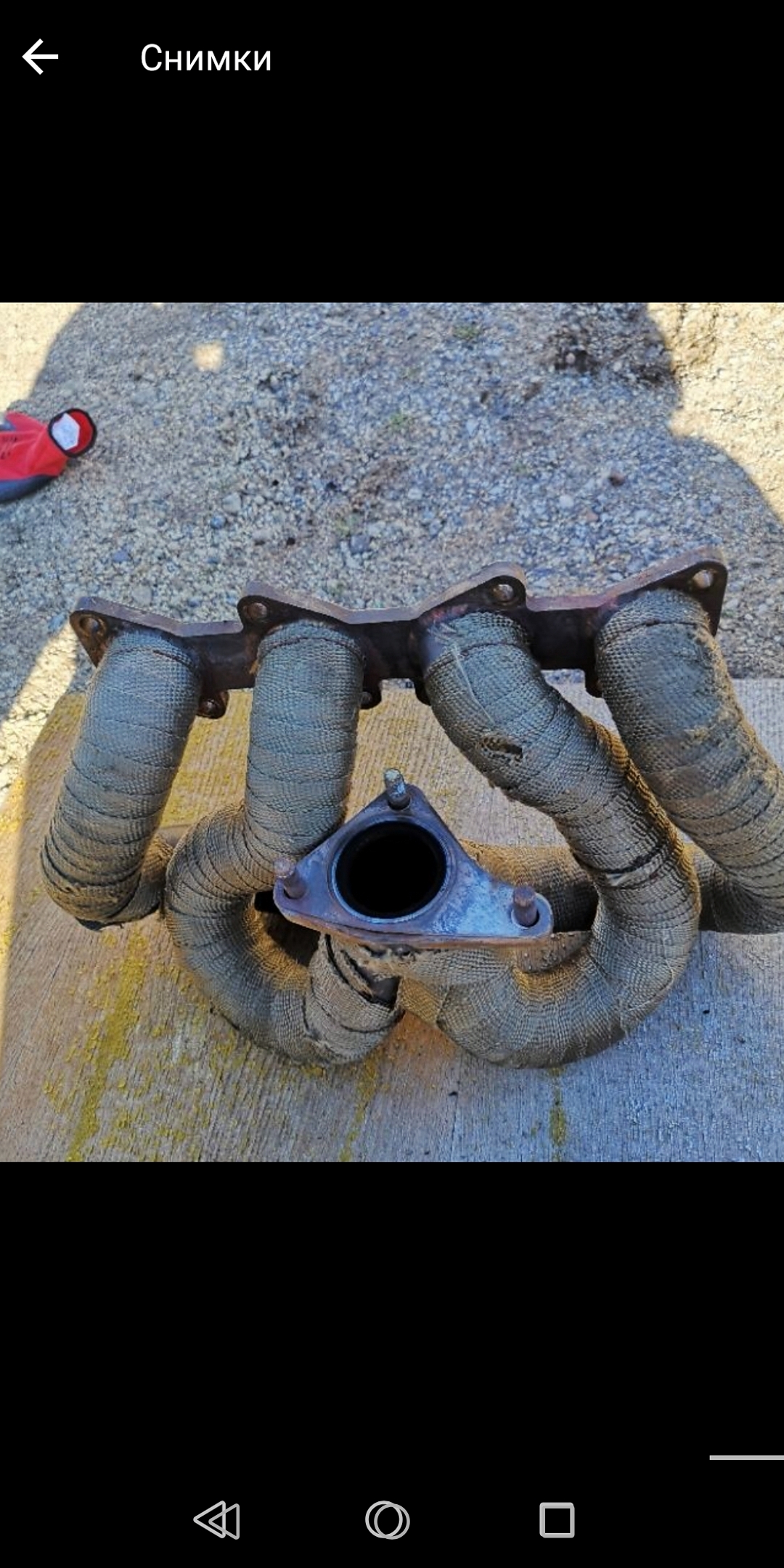

Някой колега продава абф турбо на части. Два колектора с турбо. Не знам дали са читави. Иначе за турбо не знам какво да слагам :redface чета като луд по форумите, но повечето са някви самолети 300+ ковани и правени, а аз 100 милиона Евро не искам да наливам. Имам интерес да го видя вашето турбо. Снимките са на тези, които искам да взема.

Аз имам 2 колектора. Чугунов изпускател ( чинг-чонг перформърс :mhihi) и преправян смукател от абф ( седи напред като на 1 8т) ама май ще отпадат, защото ще трябва да сложа заводските инжектори или да го преправям. Не ми се занимава с такива глупости. Изпускателния колектор просто се знае, че ще е проблемен. Вече за турбо ще трябва помощ. Това с каква големина и какъв вид да е за 250 коня и да не е скъпарско турбо 2000 лева :mhihi трябва да ме знаете вече, че не съм по скъпото.

250 кончета с стокови инжектори :eek няма ти върже турбото е ново има един старт на мотора и е сменено с поооо голямо :mrgreen и минах ме на скъпия спирт ще го извадя от гардероба и ще ти го снимам . С каква електроника ще я палиш остана и мега 2 ехтра :Mr Green Fun че я заменихме с ЕМУ. Последно тунинг без набиваме на пари няма :beer

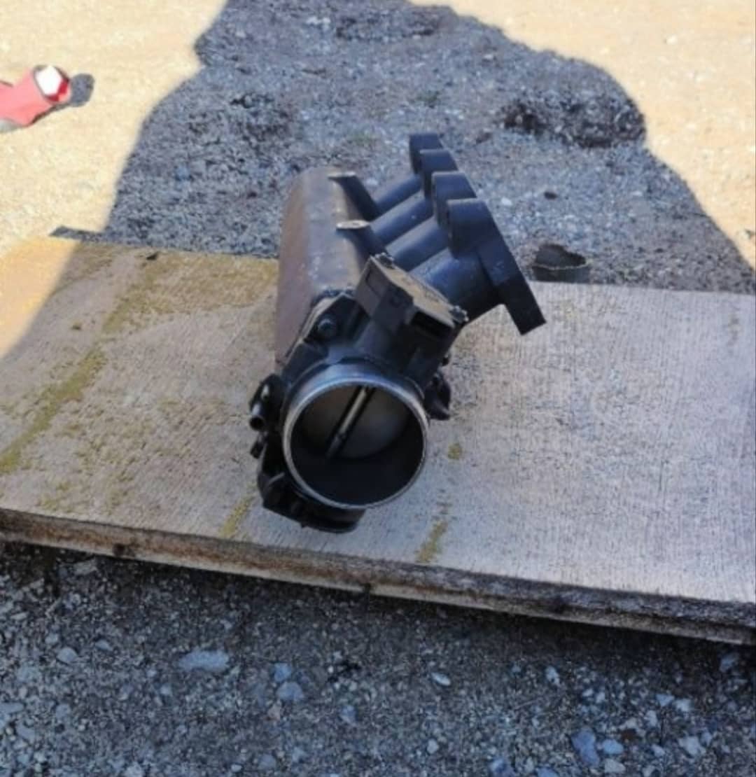

1.8 турбо колектора за абф с дросел
