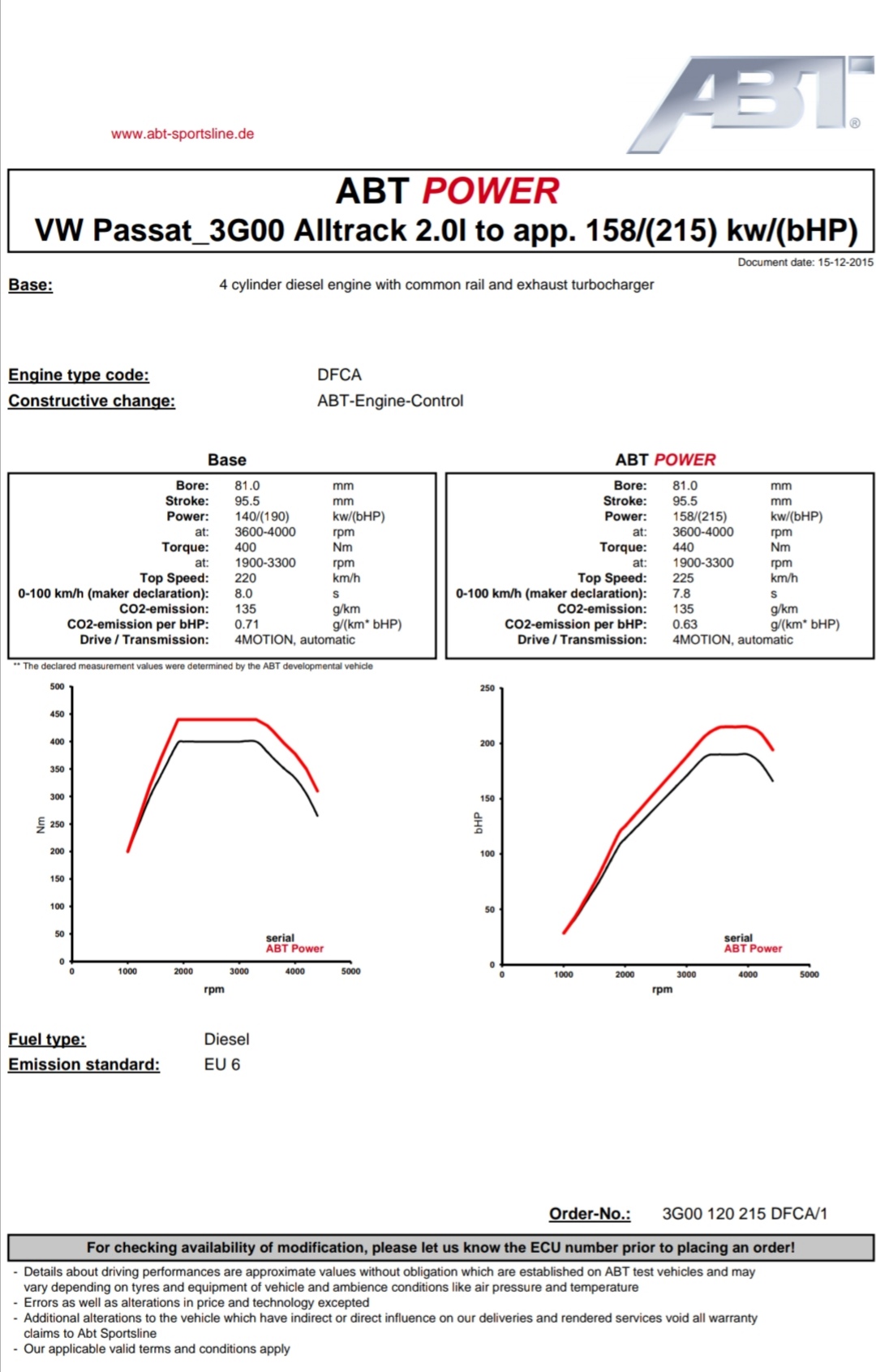

group® написа:Ако не ме лъжат спомените, официално vw, ремап и гаранция се съчетават при АВТ.
Точно за ABT щях да пиша. Гледах, че при тях параметрите, които дават са едва +25 к.с. и +40 н.м. , горе-долу на половината на Рево-то.
Ще се усетят и толкова да са. Понеже диапазона в който ги отдава е благоприятен за лежерно каране. Това е щадящ на 100% тунинг. Вече с кормени филтри и попрежалена каляска , има драстични решения.
Гледал съм го АБТ. Може някой ден да се навия и аз .

Да, така е, моята теория е, че тези мотори са леко "спънати" само и само да ги напъхат в еко нормите и тези ремапи пооправят нещата. Въпреки, че примерно АВТ пишат на хартия, че запазват CO2 емисиите, даже реално съпоставени към конска сила спадата. Ама не ми е ясно как ще върви повече пък ще отделя по-малко вредни емисии. Иначе ABT са много пестеливи в обещанията - динамиката 0-100км.ч. е едва с 2/10 по-добра. Аз си мисля, че ABT и Рево са достатъчно квалитетни и вероятно предложенията са им много подобни, та тук идва въпросът как коли с Рево дават такива добри времена (колегата от шкода форума и един руски пасат) повече от секунда по-добра динамика 0-100.
