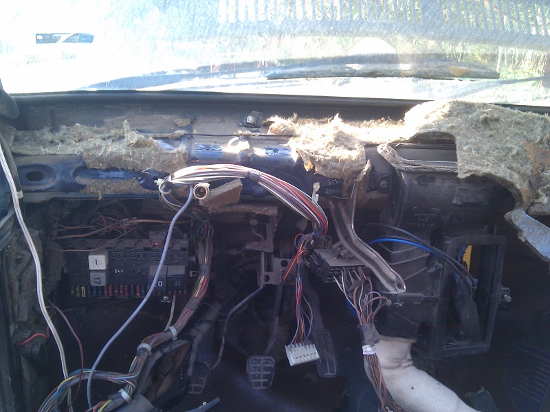

махнах таблото и о велики чудеса.Още мазало с инсталацията. Някой ако има линк към мануал за ел. инсталацията на МК2 и ми го даде, много ще ми помогне в живота.

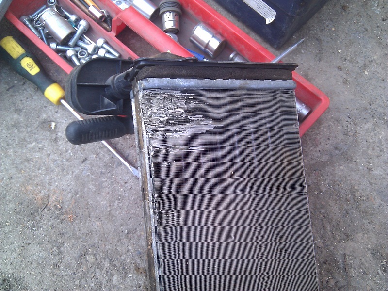

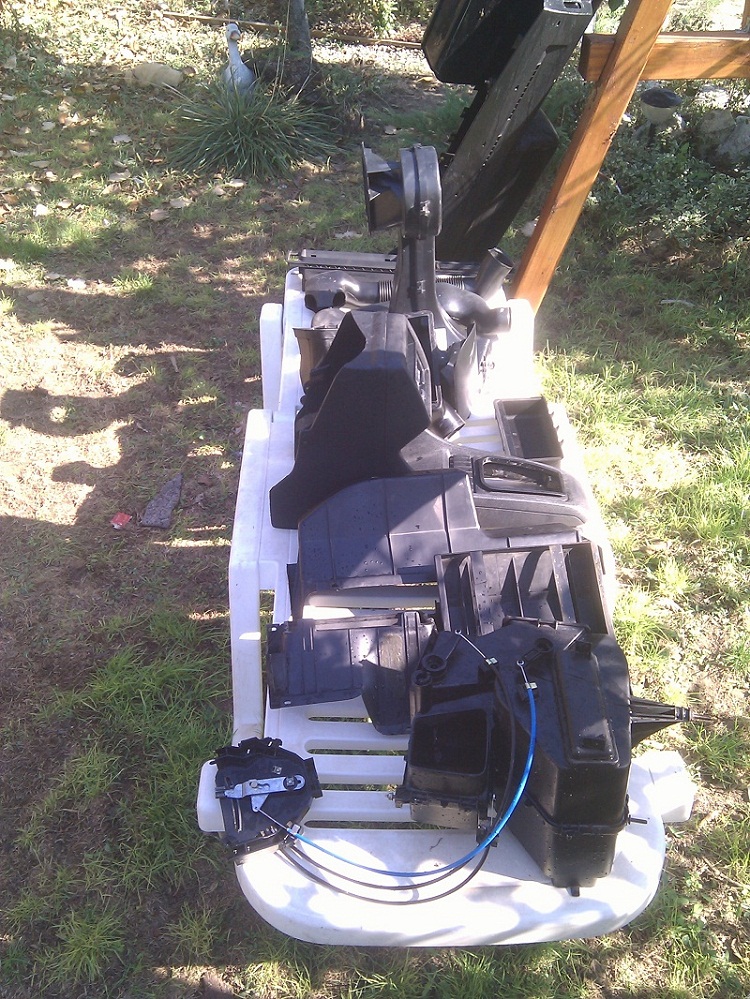

Викам така и така съм свалил таблото да изкарам радиатора на парното да изчистя и за всеки случай да съм по-спокоен и даааа ......
тялото на парното беше пълно с вода и сякви шумки, шишарки, клонки и няколко играчки от новогодишната елха.Това ми трябваше и хайде всичко вън от колата и на маркуча(въздуховоди,табло, парно и всичко през което минава въздух беше старателно измито и обезмаслено.Чорапите които седят върху въздуховодите бяха изпрани и махнах абсолютно всички мукави и кечета които стоят под таблото за изолация(толкова много прах и смрад има в тях, че не е истина направо)
Тук вече всичко оставено да изсъхне добре преди да се сложи в колата, което май няма да е толкова скоро колкото предполагах :roll:

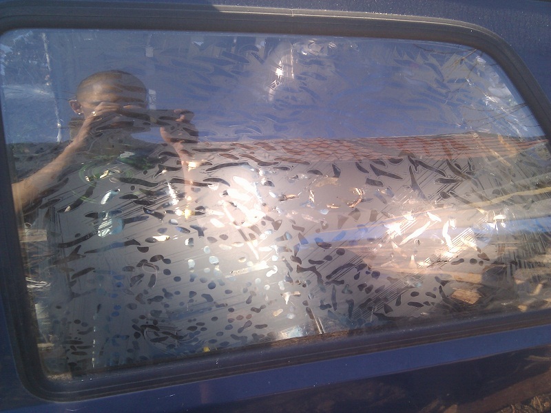

На стъклата имаше някво фолио което беше станало прозрачно вече, незнам преди колко години е слагано и какъв цвят е било, но голям го ядох докато го махна.
така изглеждаше след като махнах горния слой на фолиото и остана само лепилото по стъклото(ама пак е красиво :applause: )
и така стана след като свърших.Мисля си че има малка разлика.

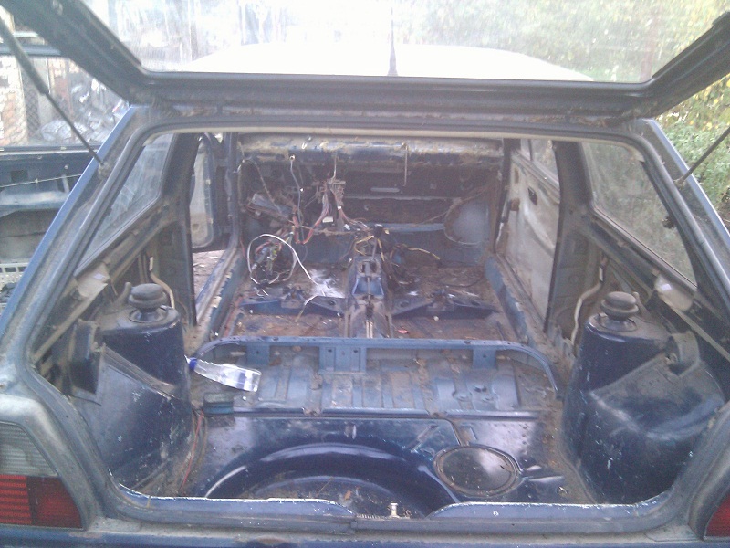

Понеже не мога да качвам повече от 5 снимки :)
Ето и резултата в края на деня.Колата гола, както майка и я е родила maikomila

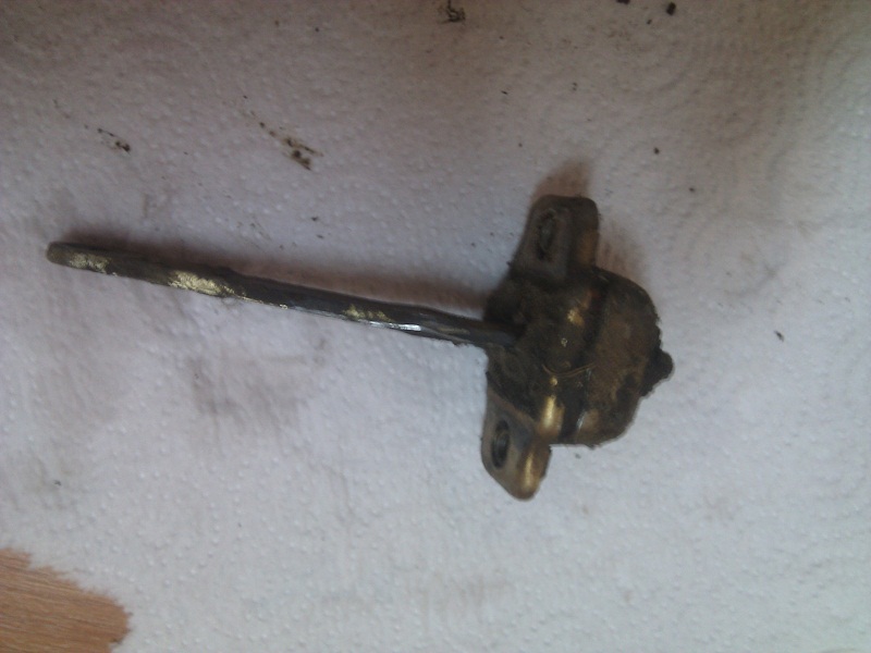

Така ето как изглежда един 30 годишен ограничител

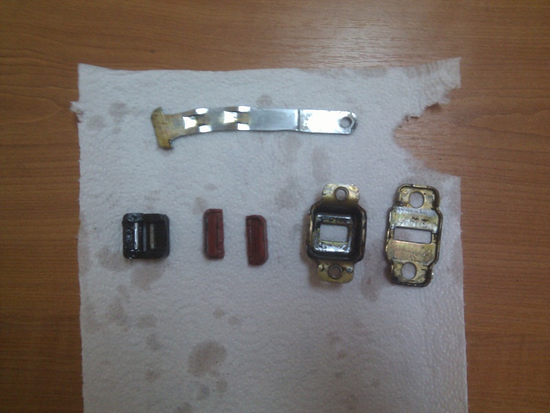

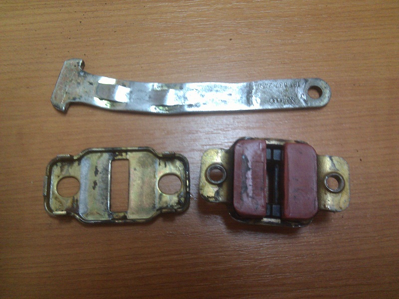

от задната страна на ограничитела има 4 чопа които трябва да се отворят.След като се отворят се вижда ето това, внимавайте за чоповете много са крехки и не е хубаво да се клатят много ( при мен вече изчистено и сглобено обратно, но забравих да снимам мръсното :mrgreen:
Вътре ограничителя представлява 2 червени гумени буферчета и 2 пластмасови основи в които има метална втулка, която реално задържа лоста на ограничителя(лоста на ограничителя има 2 гърбици които дефакто вършат работата)

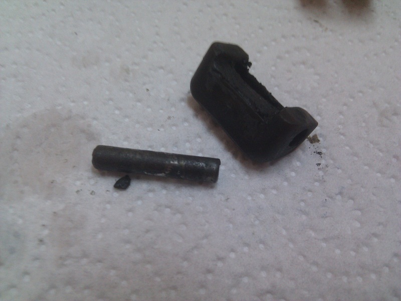

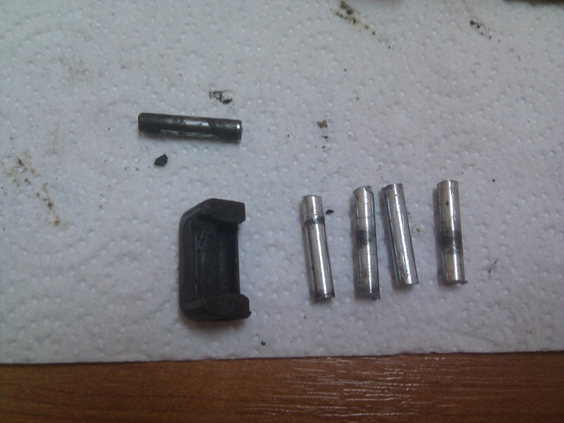

Ето за това говоря, пластмасовите държачи на металните втулки.Втулките с времето се износват и разбиват отворите на пластмасовия държач, в следствие на което не могат да задържат лоста на ограничителя въпреки гърбиците и точно там ни е на нас проблема.
Тези метални втулки се изваждат от държачите чрез избутване нагоре или надолу и трябва да се заменят с нови.Размерът на новите втулки се определя индивидуално според това колко аджеба ви е износен държача.Аз намерих няколко втулки с една идея по дебели от оригиналните, но за разлика от оригиналните нямат никакво износване.
Набивате новите втулки на местата им, след което гресирате обилно и сглобявате в обратни ред като внимавате много с чоповете на тялото на ограничитела.
