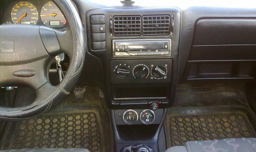

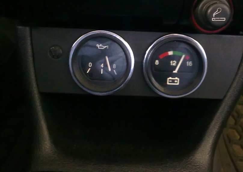

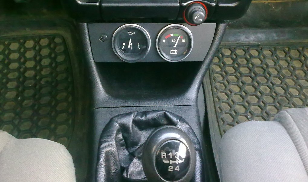

Да разбутам историята. По идея взаимствана от Бай Сандо, и с благодарности към него, radotom, zfa159 и wishsalor за помоща по връзването :bowdown

Браво :th_up Това са безотказни и точни уреди.
Със здраве и да показват каквото трябва :th_up

Благодаря колега :smile Връзването беше зор, но си струва. Студена държи около 6,5-7, загряла около 3, и на 3000об - 4,5-5 bar.

Браво :beer

много добре са застанали :th_up ладови ли са уредите ?

Да, от малък си залитам по руското :beer

Браво!!!
Справили сте се, дано да съм бил полезен, наистина...
Не че нямаше да дойда го навържа, но ти така и не звънна...

Харесва ми колата,колега!

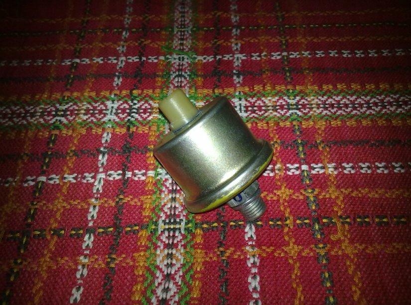

Какви датчици използвахте за уредите?

Датчика е само един, за маслото, който си е за Лада 1500/1600 най-вече. Ето това е датчика, наложи се престъргване и една нова резба, защото той си е с едра, а на конзолата на филтъра е ситна.
