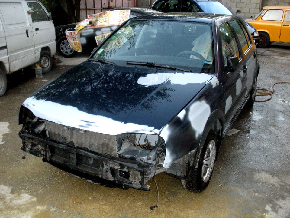

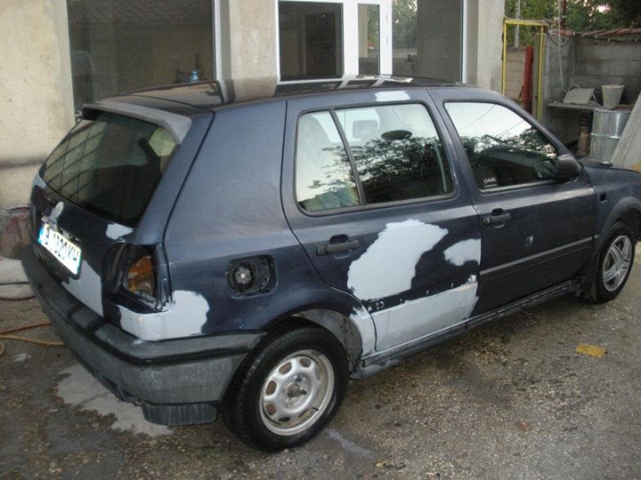

Като я купих беше ето така, нямаше никакви сериозни удари или кривини, но тези точки и разни хлътинки от врати по паркингите и това, че някой все едно беше седнал на капака отпред ме влудяваха :scare3 .... Обаче след семейната намеса, за 2 - 3 годинки придоби добър външен вид :beer

Интериора е станал добър,снимките също :smile
Добре се развива колата :beer
